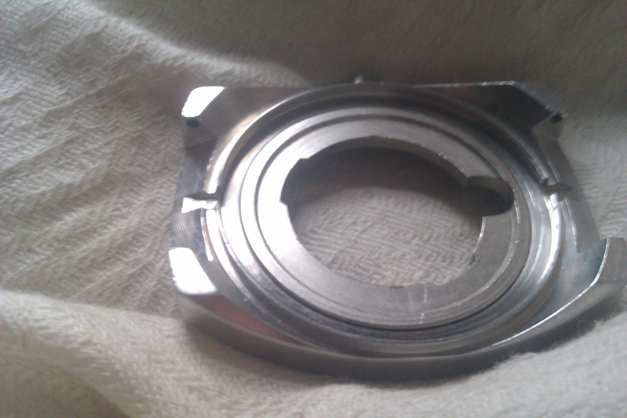

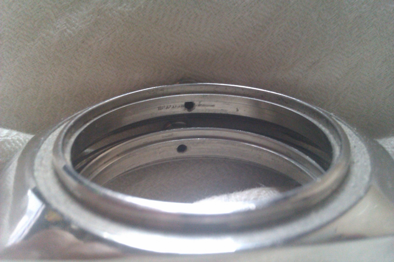

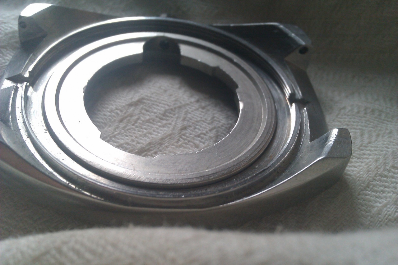

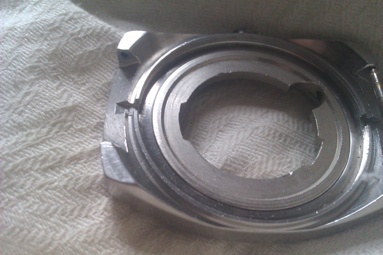

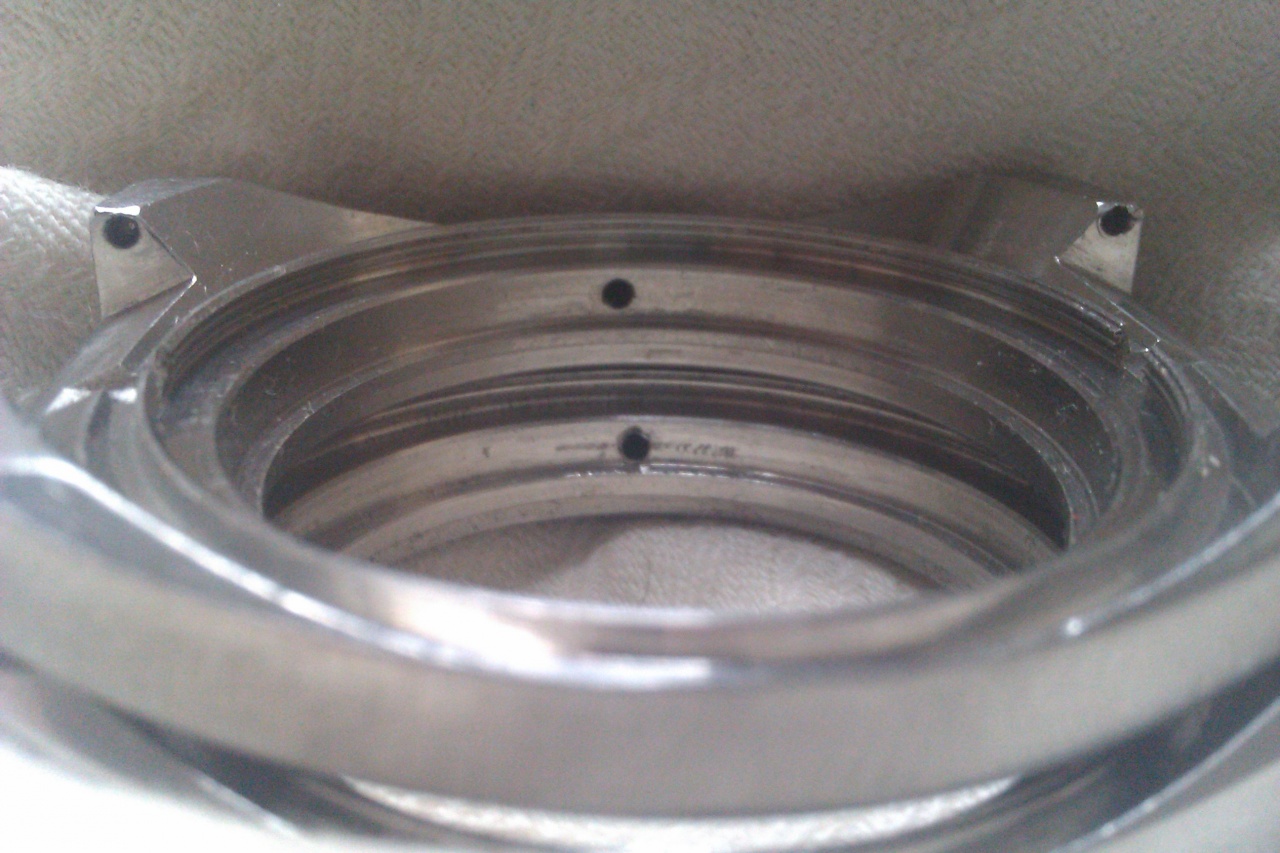

Сообщение от skynomad Посмотреть сообщение
Ничего не понял или вы меня запутали. У меня есть специально обученные часы для ремонта авто. Это мех 2234 с проставочным кольцом от бочки положенный в 420й корпус. Герметичны настолько, что даже держат керосин
Даже не помышлял корпуса Бочек разные,простав.кольца тоже,Одно кольцо 2209 и разные Бочки

Да-да-да, пару колец помню пришлось напильником стачивать- не закрывалась крышка.
А потом мы спорим про амфибии. У бочки три толщины кольца было. Соответственно в расточено в корпусе на разной глубине.

И под разные механизмы,2209,2214-34.
2214-34 и не обсуждаются в контексте бочки.
В других корпусах 22ХХ мех,не стоял,не в классике,не в 8 ми гранке.
