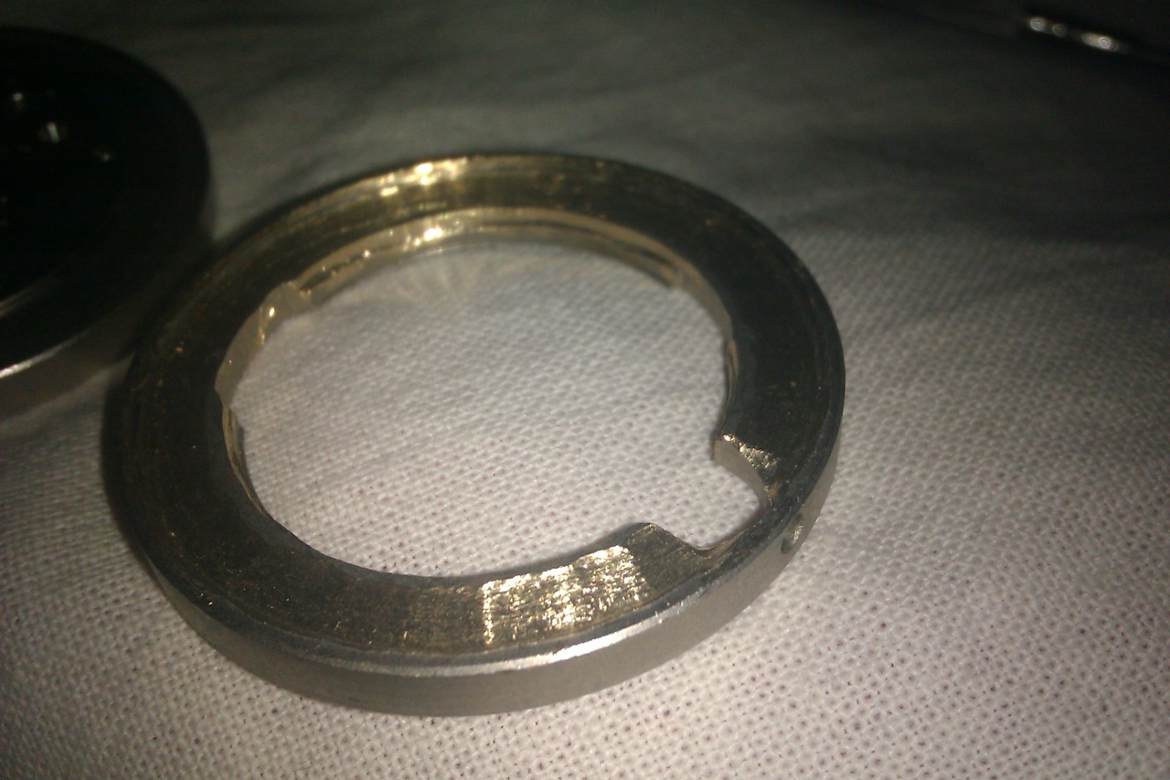

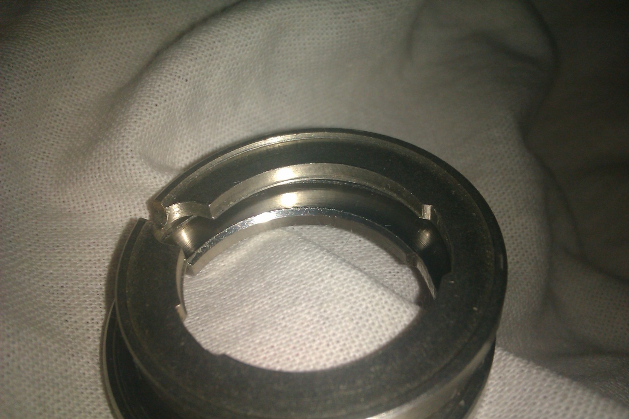

Аватар для vova64
vova64 vova64 вне форума
Регистрация: 08.08.2012
Адрес: Россия, г.Балашиха
Сообщений: 4,074
Сказал(а) спасибо: 12,920
Поблагодарили 3,675 раз(а) в 1,866 сообщениях
Верхнее кольцо Бочки 2209,нижнее от 2234-2214(фаска под больший выступ 2234-14,Второе фото кольцо от Бочки 2209 с проточкой под 2234-14 В нижнее кольцо 2234-14, мех 2209 проваливается и ложится на цифер штангенциркуль вам в руки
ID:	784624   Нажмите на изображение для увеличения
