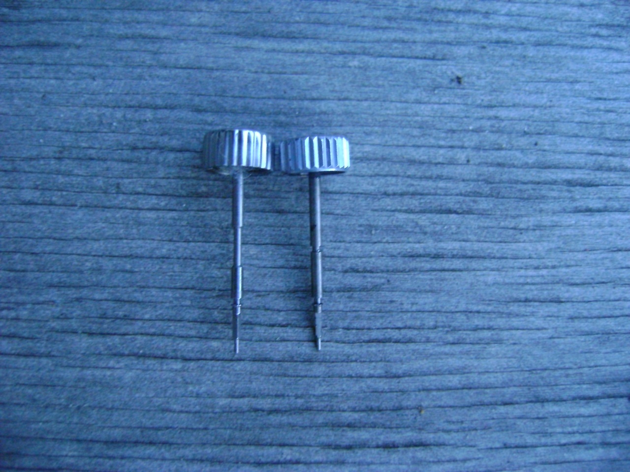

головка с длинным валом от командирских стоит. потому и не накручивается до конца. помоему латунная даже. вал чуть другой чем надо
должен стоять тот что слева. а стоит наверняка тот что справа потому до конца чуток не закручивается. хотя обе головки восток

Похоже,Вы правы...Стоит именно ЗВ с цельной ЗГ из нержи и с неширокой проточкой посередине (как на Вашем фото справа):
Получается,этот ЗВ от Командирских,а нужен обыкновенный амфибийный,от 420 или 8-гранного корпуса?Я правильно понял?
