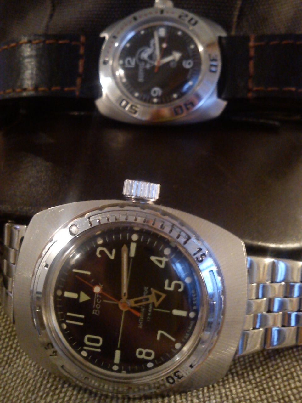

OfcnmtАмфибии и правда заразно.тоже искал зг на 2209 пришлось 2416 поставить,вот такая котлета получилось ношу ненарадуюсь.
