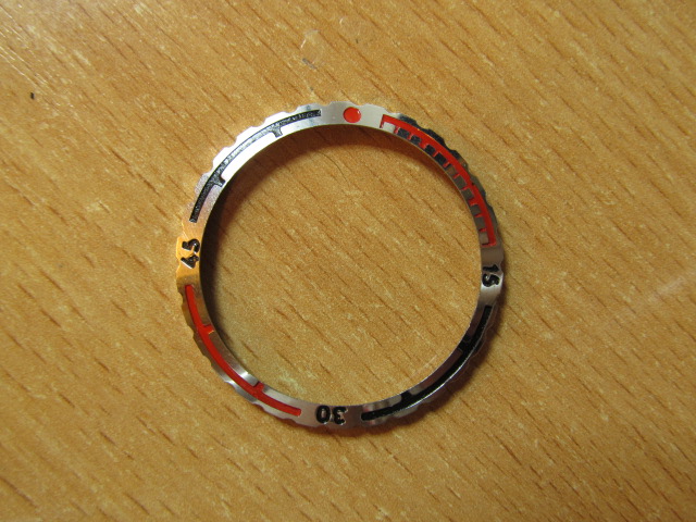

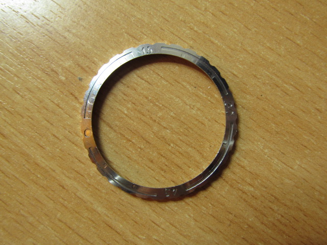

Сделал сегодня небольшую фотосессию покраски безеля Амфибии, может кому будет интересно?
Покупаем акриловую глянцевую краску и самую мелкую кисточку, данный набор стоит около 150 руб. в магазине Леонардо.

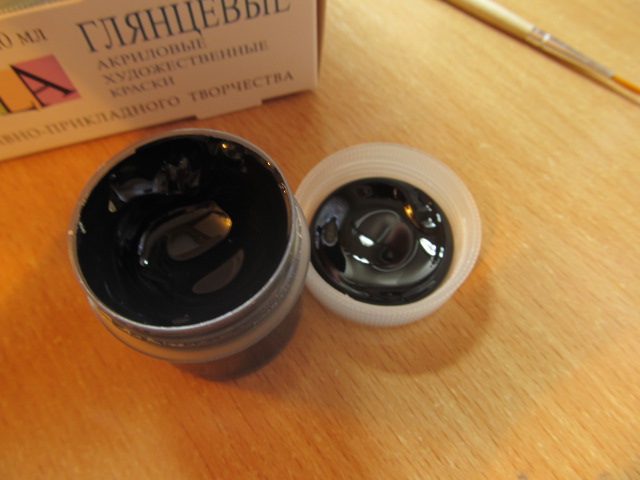

Мне нравится именно эта краска, у нее хорошие, яркие цвета, и удобная консистенция.
Пользуюсь только красной и черной, остальной ребенок рисует.

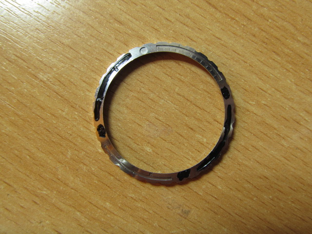

Очищаем от старой краски безель, затем обезжириваем бензином Калоша.

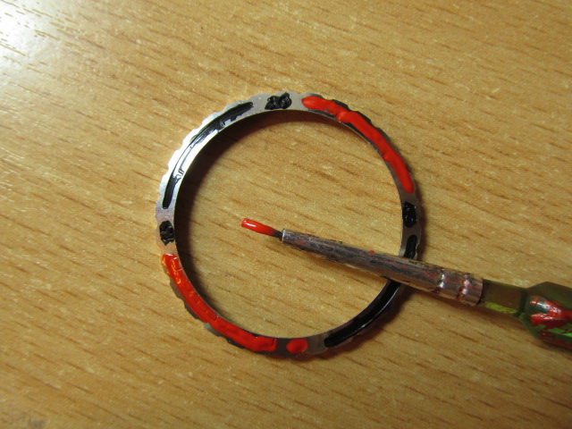

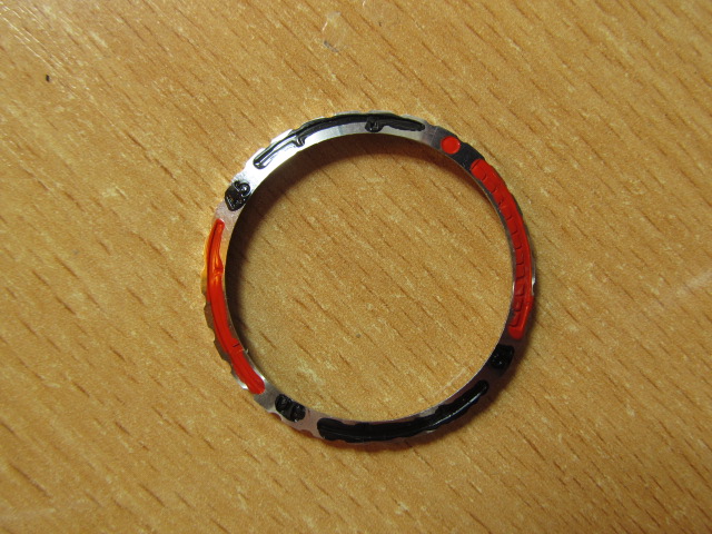

Наносим кисточкой небольшой слой краски, не обязательно ровно, главное заполнить углубления и нанести слой равномерно. Можно чуть разбавлять краску водой, точнее смачивать кисточку, от этого консистенция краски станет жиже и слой ложится ровнее, после высыхания вода уйдет. Сейчас делал без воды.

Даем краске высохнуть, не менее 2-х часов, можно и больше, чем больше тем не хуже. Она оседает и равномерно распределяется по поверхности.

После чего я снимаю лишний слой ногтем, аккуратно, если краска хорошо просохла, то все получается, если же еще сырая, то снятый слой тянет за собой слой в углублении.

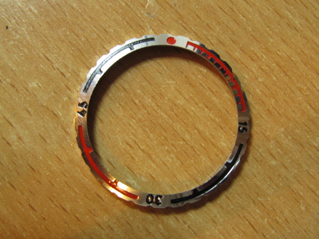

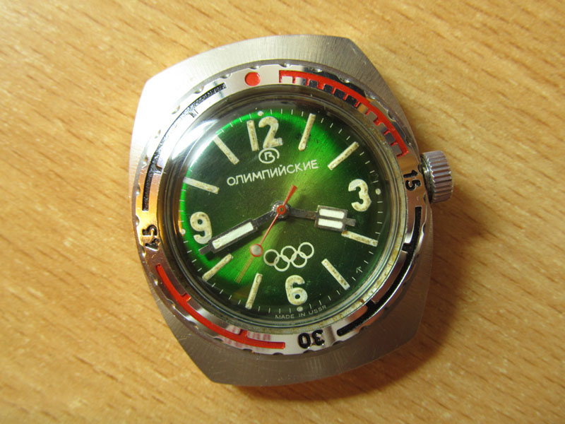

Результат
При определенной сноровке можно добиться лучшего результата, сегодня времени не было, при смачивании кисточки водой результат лучше, слой более ровный. После полного высыхания, краска не смывается водой, и даже плохо смывается ацетоном, не трескается.

Совсем забыл предупредить, краска достаточно быстро сохнет, долго открытой баночку не держим, если высохнет, то ни вода ни ацетон не поможет. Кисточку сразу после покраски смыть водой.

Сообщение от nos Посмотреть сообщение
Сделал сегодня небольшую фотосессию покраски безеля Амфибии, может кому будет интересно?.
очень наглядный фотоотчет я для покраски поворотных колец амфибий использую автомобильную краску в маленьких пузыречках с кисточкой рубин 110 и черный 601 тоже прекрасно подходит
Очень интересно. Я раньше подкрашивал автоэмалью, но теперь думаю на акриловую перейти.
Чем очищаете старую краску? Она крепко сидит, зараза... И, если излишки соскабливать не ногтем, то чем можно еще. аккуратно подтереть ацетоном, не?

да ацетоном можно

отверткой :-), так и делаю, все равно туда краска ляжет.
