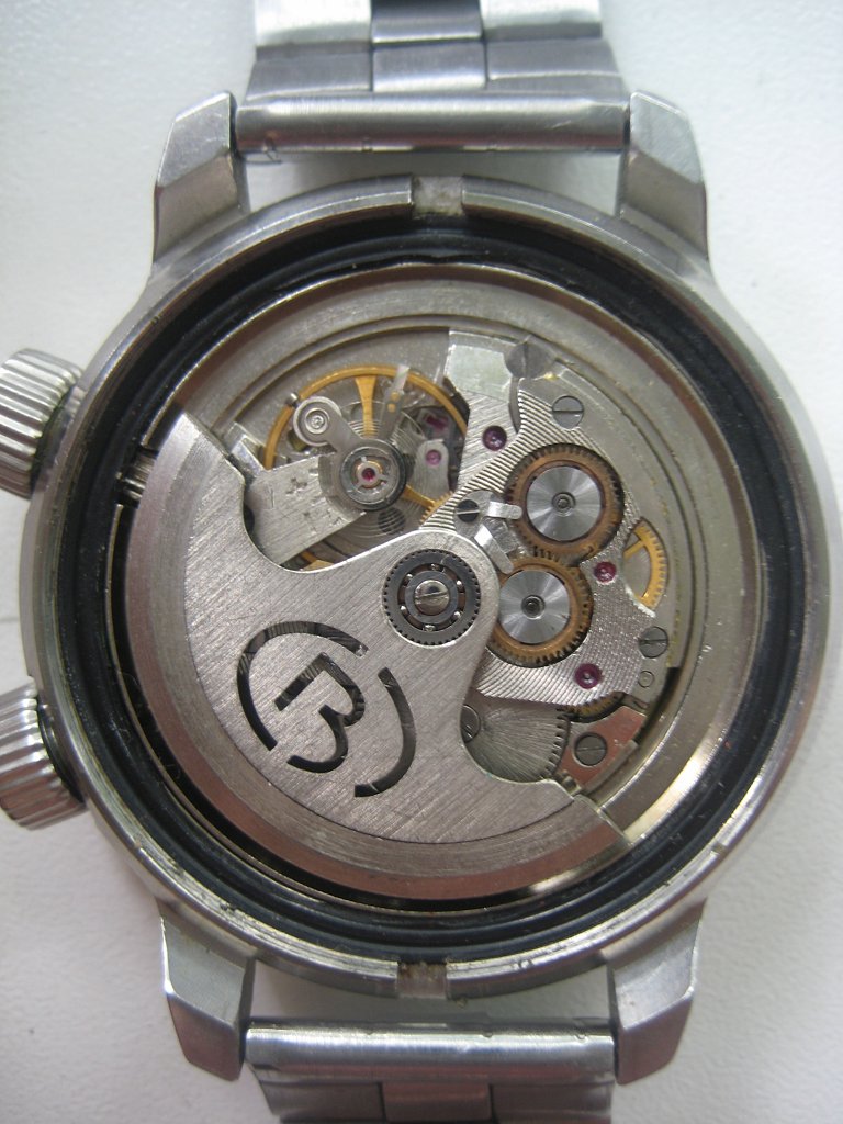

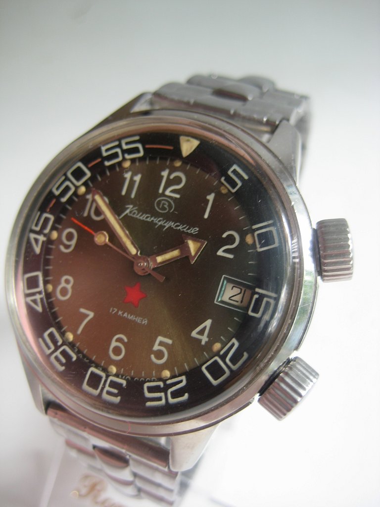

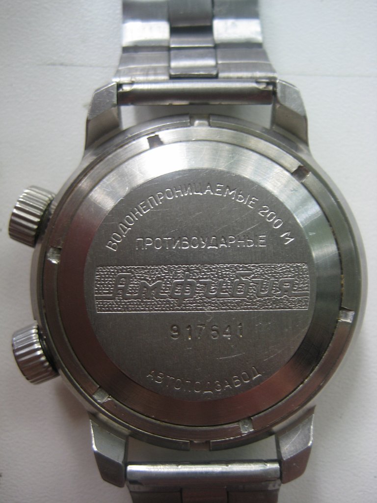

здравствуйте. возник вопрос для чего вот в такой амфибии вторая зав.головка.?
А вы посмотрите внимательно на часы. У них ведь нет наружнего вращающегося кольца (безеля) с минутными метками для учета времени пребывания под водой. Вместо безеля есть вращающаяся часть циферблата с такой же минутной шкалой. И эта часть цифера как раз приводится в движение второй головкой.
Может быть, вращать безель, установленный под стекло?

"аналог" базеля штурманских, хотя зачем подводой внутрений базель если завголовку открутить нельзя ???
Цыферблат от командирских там не к месту.
Уже долго ищу такой корпус, может есть у кого ?
А зачем под водой откручивать и крутить завголовку? Время (запас кислорода) устанавливается перед погружением.
