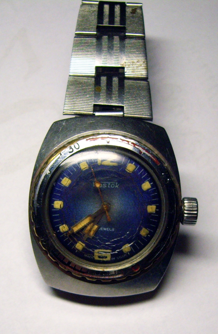

Всем добрый вечер!
Приобрел себе недавно раннюю версию амфибии - в корпусе типа "бочка". Состояние на 3+ - блошиный рынок все-таки.
В комплекте родной советский браслет, расхлябанный, кое-где облезший.
Корпус в хорошем состоянии, правда кое-где есть мелкие царапки.
Стекло - "усталое" - хорошо видна паутинка трещин. Часы явно требуют полного обслуживания.
Ну, замена прокладок, смазка и чистка механизма ложится на мастера, мне же самому придется полирнуть стекло и корпус.
Отсюда вытекают несколько вопросов:
1. Как снимается безель на ранних амфибиях? Где-то видел фотки как снимается на амфибиях 80-х годов, но вдруг есть какие-то нюансы..
2. Как и чем лучше полировать корпус не разбирая часов (думаю снять безель и аккуратно ручками). Ведь потом надо его будет мыть под водой. Максимум что я смогу сам сделать - снять заднюю крышку и безель - в остальное боюсь лезть.
3. Как вы думаете, стоит ли менять РОДНОЕ 60-х годов стекло с паутинкой трещин, на НЕРОДНОЕ но красивое? Или просто слегка полирнуть старое зубной или полировальной пастой до блеска и все?
4. Выдержит ли "усталое" стекло минимальные водные процедуры (мытье рук в часах)?
5. Сзади на крышке маркировка стоит 2209. Так как тут: http://www.pmwf.com/Phorum/read.php?26,125391 на часах (такие же как мои, только циферы разные) такая же маркировка, то это вряд-ли номер часов. Номер механизма?
Фото пока нет ввиду отсутствия фотоаппарата.
UPD. подойдут ли в качестве донора запчастей - прокладок, стекла(?) - современные командирские?
  #1795
Старый 17.02.2011, 21:47
Аватар для julesvern
julesvern julesvern вне форума
Регистрация: 15.10.2010
Сообщений: 427
Сказал(а) спасибо: 668
Поблагодарили 645 раз(а) в 192 сообщениях
По полировке есть тема "полировка пластиковых стекл", но лучше поменяйте, будет красивее. С паутинкой воду держит нормально.
Насчет безеля - снимается так же. На всех безелях если присмотреться есть место, где он чуть сточен специально. покрутите покругу, должны заметить..Туда и подсовывайте нож, лучше с картоном на корпусе, что бы не поцарапать. Как смотрится новое стекло на бочке смотрите в моих альбомах.
2209 калибр механизма (22 диаметр, 09 вроде три стрелки, без даты)
Удачи!

Вот сфоткал, правда не очень вышло - фотоаппарата все еще нет. Замучался свет ставить.
Да, я правильно понимаю, что раз номера на задней крышке нет - это одна из ранних моделей?
PS. модель на экспорт - все на английском.

Я думаю стекло полностью изношено, надо сменить, желательно на заводское 3мм. Мастера бывают разные, прокладки тоже, так что придется за этим всем следить, а иначе от любых водных процедур придется отказаться
Фото нормальное, хорошие фото здесь не приветствуются.

А корпус лучше неполировать, верней полировать можно там где он был изначально блестящий. Передняя часть там матовая, если отполируете её, то вид значительно хуже будет. Ну и естественно люминофор обновить. Стекло я бы оставил родное, если нет гарантии, что заменят его на родное толстое.

Вообще-то заводское стекло с внутренней гайкой правильно поставить (по технологии) в кустарных условиях очень сложно, если вообще возможно.
