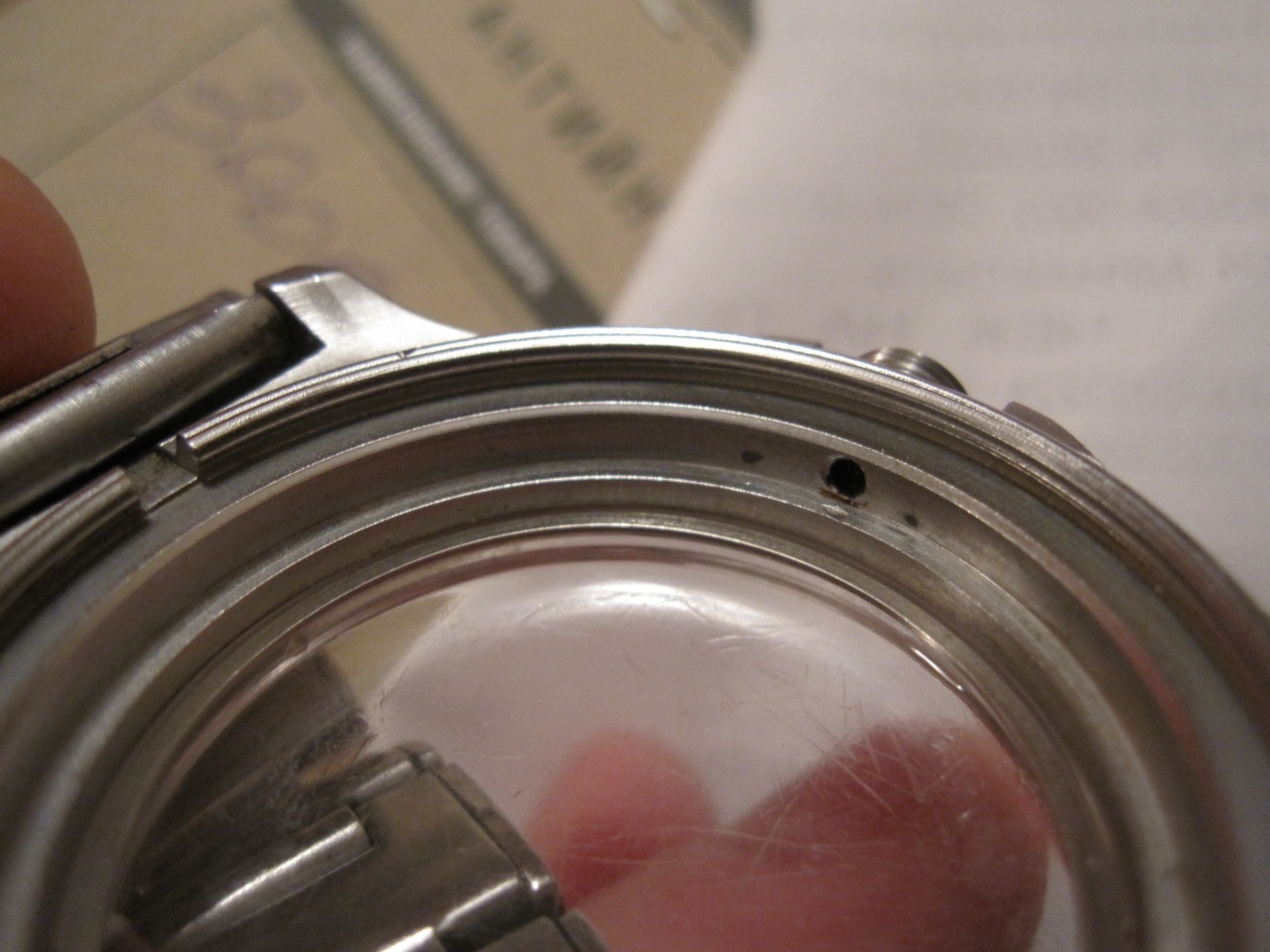

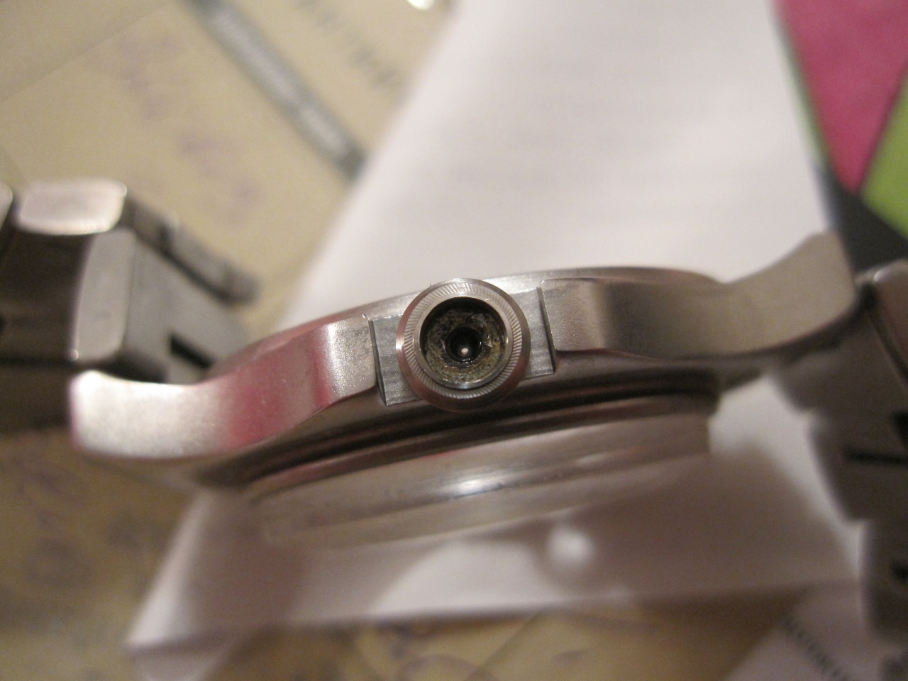

Коррозия в корпусе амфибии
Предистория...Часы Восток амфибия носил мой отец года полтора.Пользоватся не подпружиненой зав.головкой ему неудобно. Видать отец таки испортил зав.головку ибо этим летом в мастерской заменил её. Часы стали переодически останавливатся и я взялся посмотреть что с ними.
Еле снял новопоставленный заводной вал. В мех-ме в отверстии для зав.вала следы коррозии.Ну это понятно - по всей видимости отец около года носил часы с испорченой зав. головкой и влага поступала без труда. Вал заржавел - это тоже понятно. Но внутри футора на который закручивается голова тоже коррозия и ещё внутри корпуса часов коррозия около отверстия под заводной вал. Сдуру я стал снимать отвёрткой коррозию в футоре.Сошкрябал конечно но не всё. Вспомнил что надо бы фото на родной форум закинуть..
Коррозия внутри корпуса снимается легко деревянной зубочисткой, а в футоре с трудом.
ТАК ВОТ ВОПРОС . Футор внутри что не из нержавеющей стали а из другого сплава?Или произошла дифузия? Фото того что недочистил прилагаю.

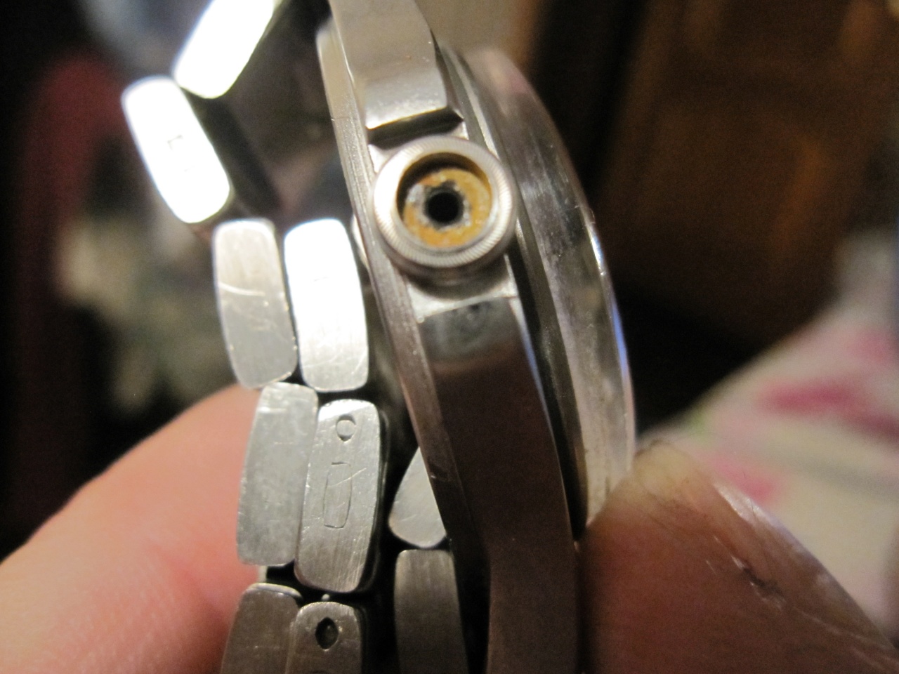

Вдогонку...Через три часа внутри опять расцвела коррозия. Цвет правда нежный, предыдущая была почти чёрная.
Значит футер состоит из двух частей??? Т.е. втулка и напресованное на неё кольцо с резьбой? Кольцо с резьбой из нержи а втулка из ..овна. Непонятно шож такое, как жеш так. Ведь отмывал от грязи и советские корпуса амфибий и российские и никогда ничего не ржавело. Да бывала грязь, зелень от масла, но всё отмывалось и затем сверкало. А тут...
Кто что думает , кто что знает?

Да вроде футор одна деталь. Вытащите его да посмотрите, заодно и почистите все - так же удобнее

Может просто поверхность более шероховатая вот и ржа крепко села , полируйте чем нибудь или убейте микробов (ведь ржа это их рук дело ( )

можно наверно и заворонить после полировки. Деталь маленькая, на обычной газовой комфорке получится.
