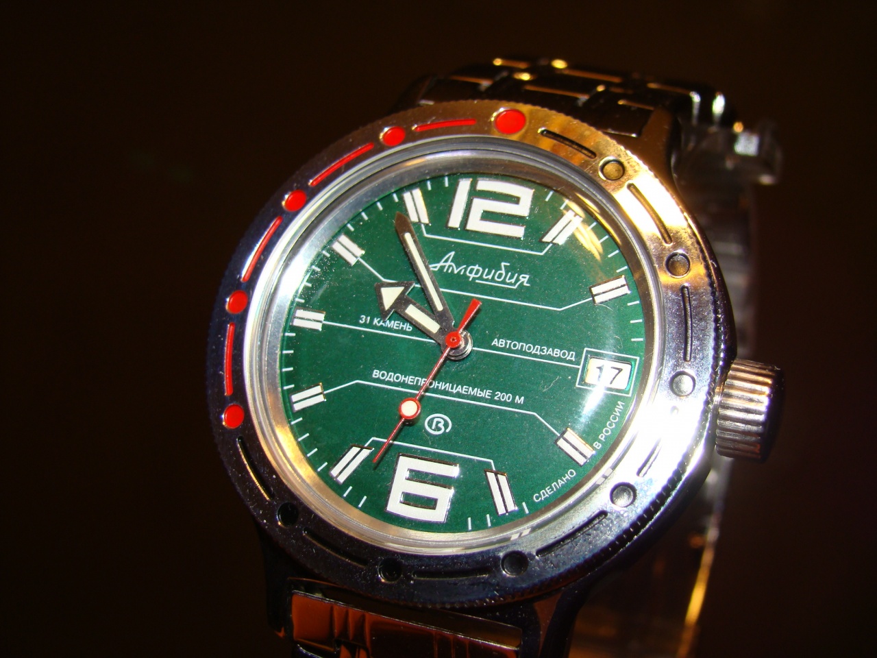

Недавно гулял по городу, зашел в один магазинчик и не удержался, чем-то приглянулись:
Что интересно - ход + 50 секунд за неделю

мои часы
