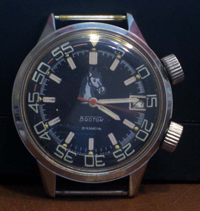

2Yura_kredit часы конечно редкие,но не уникальные, все же отечественные часы,а значит массовые (за редким исключением).Я думаю babangida верно указал ценовой диапазон.При том что "рядовые" амфибии стоят от 5 до 35 USD в зависимости от сохрана...
Сам владею подобными, и если бы они стоили хоть 1тыс USD наверное продал бы,хоть и считаю себя собирателем часов эпохи СССР.

У Вашей цифер не родной.
А безелем под водой пользоваться никак и не надо. Выставляется перед погружением и все.
Почему это у меня циферблат не родной? "двух головые" были очень разные по оформлению.Откуда такая увернность у Вас?
Внутренний поворотный безель закрывает некоторые метки из светомассы ровно до половины-завод так неделает,налицо и куски от светомассы котоорую при повороте безель и трёт,да и надпись ,которая гласит где сделаны часы тоже несовсем видна.Стрелки от Командирских,так-что вмешательство из вне увы очевидна.
Алексей.

Сообщение от scithian Посмотреть сообщение
Стоит сказать. что стрелки от командирских могут быть на таких же часах, только которые без подзавода. С подзаводом и стрелки другие. в частности секундная, как у меня. У меня правда какой то умелец выковырял оттуда светомассу. А цифер тот, явно видно. Да и не стали бы ставить такой цифер на военные часы для водолазов...

2scithian Спасибо за пояснения.Буду искать циферблат теперь к ним)
2Yura_kredit У вас на второй фотографии стрелки вроде как у меня.Они (вторые часы) без автоподзавода разве? Там и там 21 камень,Занчит 2416 калибр.Найти и поменять стрелки не проблема.Про циферблат принимаю,а вот стрелки,не уверен,что не родные.
Видел неоднократно изображения таких Амфибий как со стрелками "от командирских",так и "от Амфибий".
"Восток-дело тонкое..."(с)

Ваши пез подзавода и у них в реале 17 камней, хотя написано что 21.
Вот цитата с сайта по поводу с подзаводом :
"Vostok Tschistopolsky Watch Factory 1980s/90s?
2416b (21 jewels)
automatic -
- Diver's watch; 200m.
- 2-crowns
- Very rare"
А вот по поводу вторых. без подзаводаи с простыми стрелками:
2414A (17 jewels)
- Diver's watch, 200m.
- Very rare 2-crown case & dial.
- Dial reads 21 jewels, but movement is a 17-jewel 2414A.
- No. 0345, with a similar dial & case, contains a 21-jewel automatic 2416b movement & is therefore properly marked. Interestingly, in contrast to No. 0345, the back on this piece is NOT marked automatic and is flatter than the back on 0345; it would not be deep enough to contain an automatic movement. This indicates that the non-automatic movement was intentionally installed at the factory"
В общем, они ощутимо тоньше, чем с позаводом.
