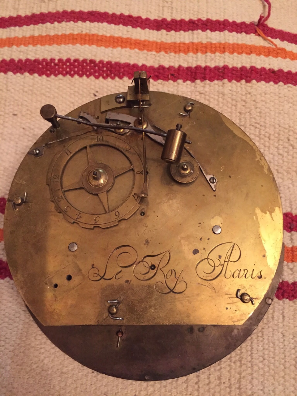

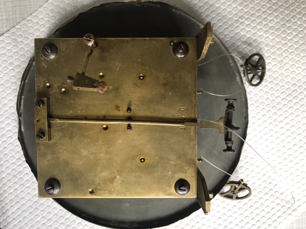

Приветствую всех... вот такой красавчег пришел в довесок к русскому корпусу..
Чтр можно сказать по механизму?

Сообщение от eddi 747 Посмотреть сообщение
Что можно сказать по механизму?
Эдик, скажу что тебе безумно повезло с этими часами!

Таки Алекс.. приветствую... но механика не по родне

Это то на что немци "поставили", как на маркетинговый ход и свою "пародию" назвали Ле рой де Пари (надпись на цифере), а мы называем - Леройками.
Отличный французкий мех - настоящий Ле рой де Пари.
