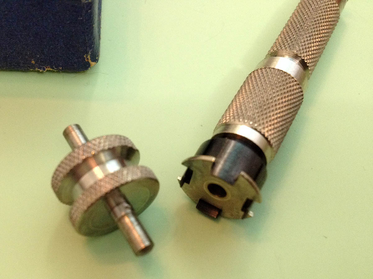

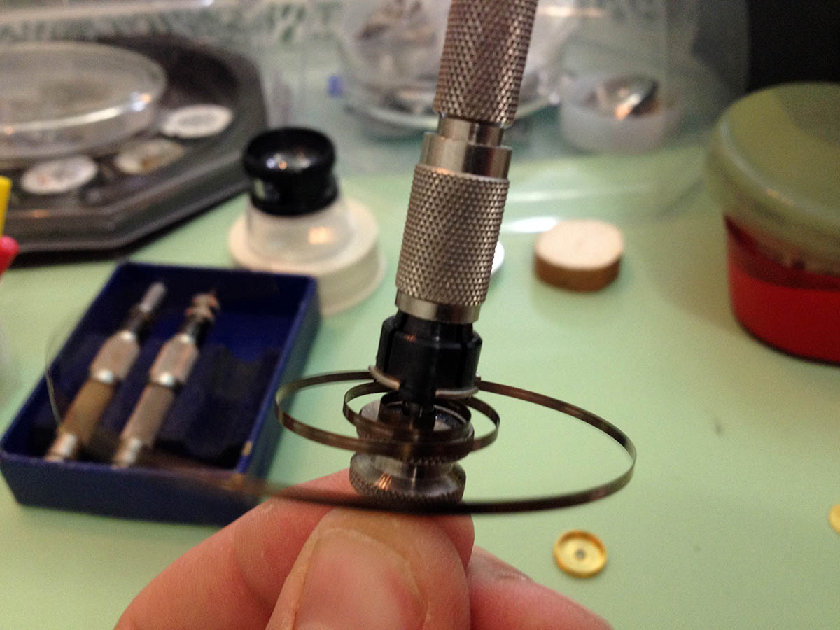

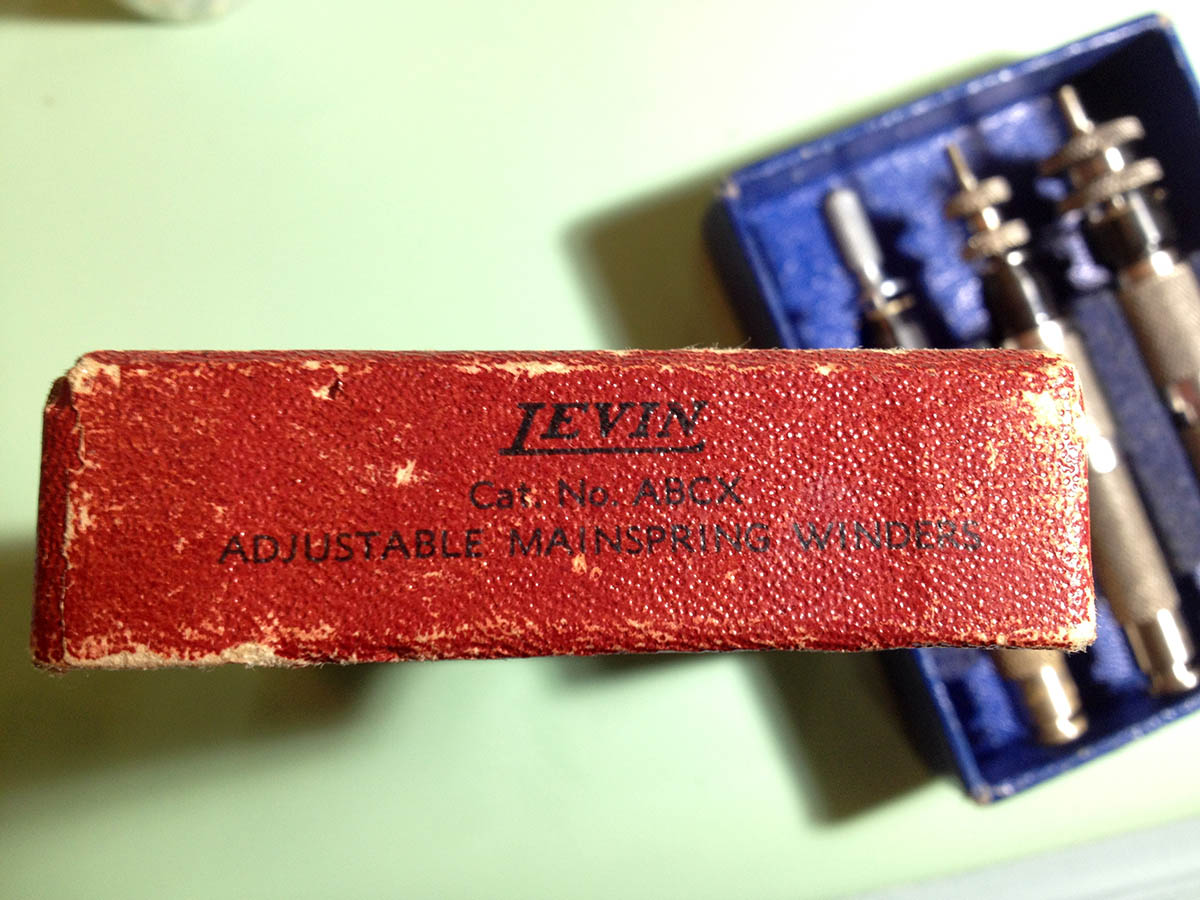

Ну так вот..
По совету друзей решил приобрести автомашину "Москвич"! Новая модель!>>>>>
вернее, модель старая. и не "Москвич" вовсе, а Levin. Adjustable winders set.

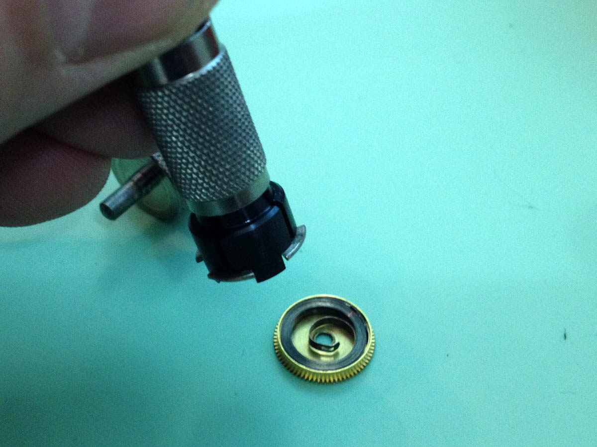

один сломан оказался - самый мелкий калибр (4-е фото), черная цанга, отломано 3 зуба. нужно точить цангу. она подпружинена, поэтому я не совсем представляю, какой это должен быть металл, и как его закалять - до выточки или лучше после, тут вроде супер точность не нужна, если немного поведет...?
зато как удобно наматывать пружины!!!! воистину - если есть инструмент для операции, нужно его использовать.
единственный вопрос: что делать с защелкой на пружине, когда почти смотал ее, приходится раздвигать патрон от цанги, чтобы туда ее протолкнуть пинцетом (8-е фото). может быть я что то делаю не так?

Хороший инструмент.
Защелка и самый конец пружины должны остатся торчать вне, точно как на 8-ое фото. При заправке пружины в барабан сначало надо посадить защелку на ее место и удерживать ее там пока ппружина не выдет из инструмента
