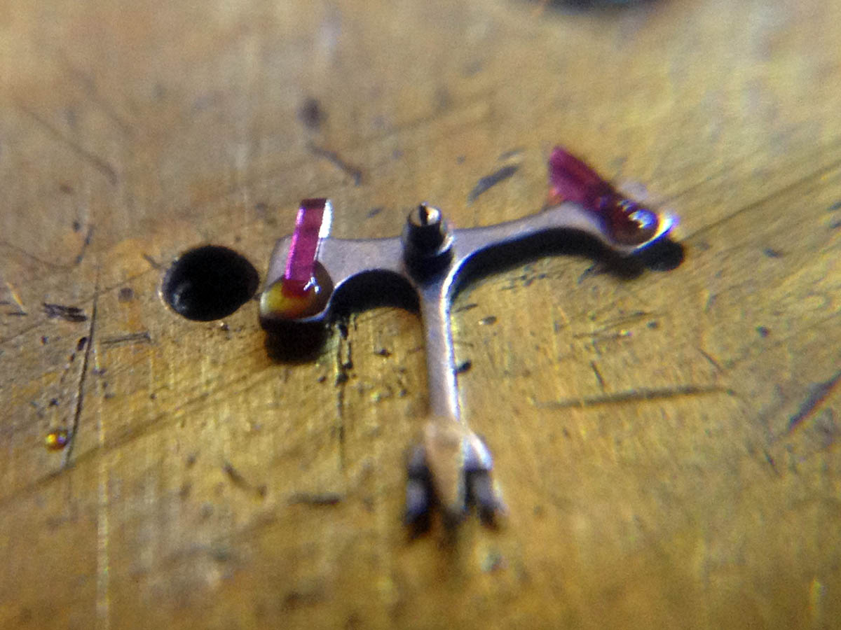

правильно ли зашеллачил палеты анкерной вилки?
может быть, ошибки есть какие нибудь?
спасибо.

Сообщение от Anth Посмотреть сообщение
Добрый Вечер,
Насколько это можно увидеть на фото, это является хорошим.
С уважением, Душан
