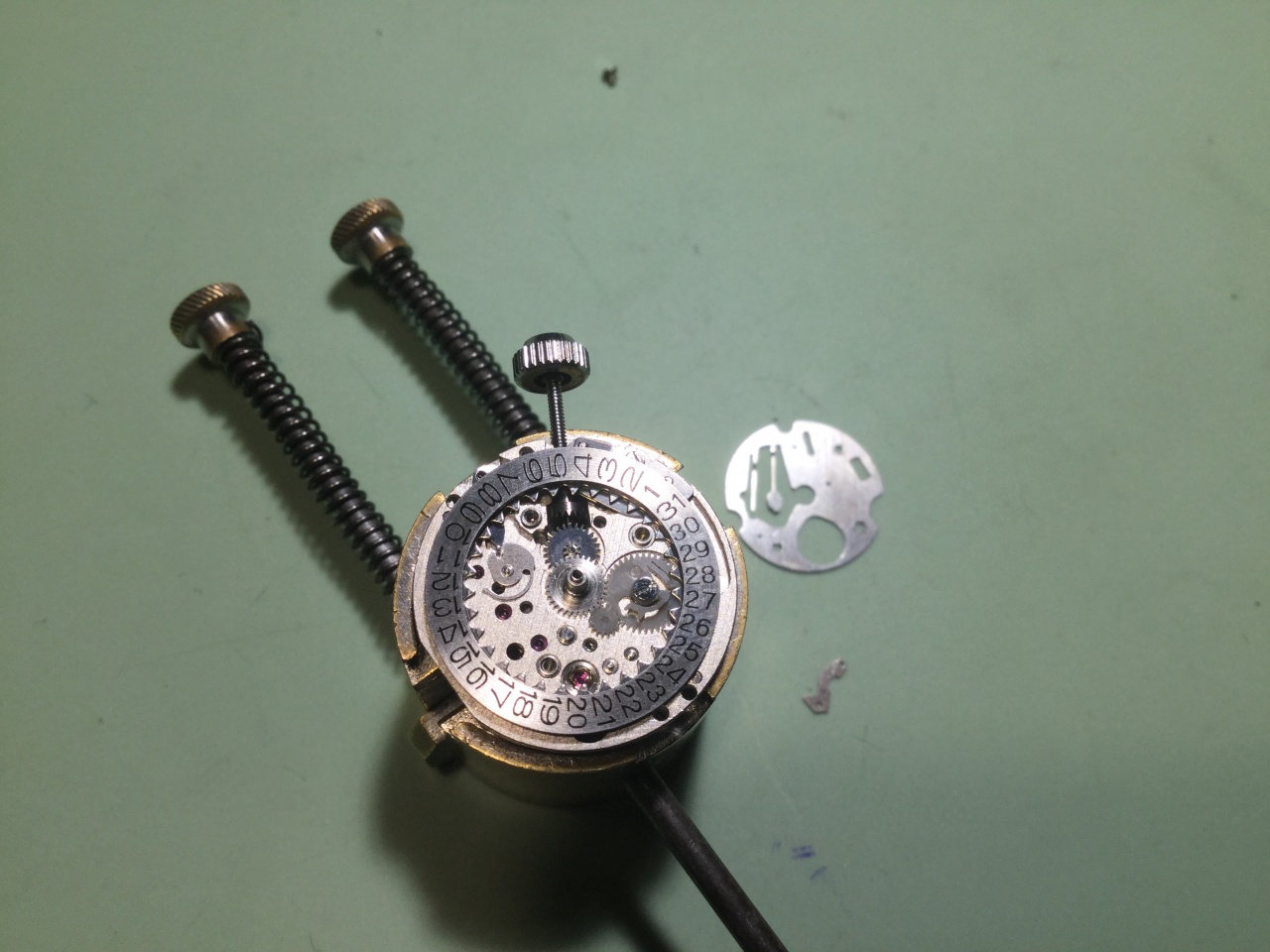

Не могу сообразить куда рычаг ставится..
Подскажите пожалуйста.

Это фиксатор диска календаря. Ставить в календарь.

Это понятно. Не могу понять куда именно)))) там штифт есть, но как ни ставлю - неправильно. И что есть пружина для него? На мосту календаря?

Нарисуйте стрелочку пож. Туплю что то.

вот так

В другой раз, при похожей проблеме - достаточно поставить мост календаря и станет понятно, где стоял фиксатор.

Спасибо,Андрей! На другой штифт одевал и все не мог понять как мост подпружинивает рычаг, хоть очевидно, что является пружиной на нем. Новогодние праздники однако))))))
