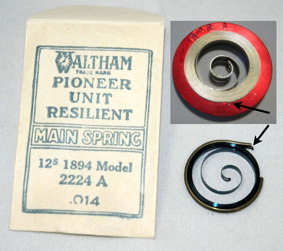

Вот такая именно пружина, как в сообщении Душана Владимировича
ее сфотографировать смогу вечером, как и барабан. думал, днем найду причину и исправлю ситуацию. логически прокручивание на валу было бы с самого начала, если несколько оборотов уже сделано, скорее всего это конец пружины срывается с замка барабана. со старой пружиной такого не было - т.е. замок на барабане нормальный. я думаю, ее нужно соответствующим образом подогнуть.
т.к. в сообщении выше №1115 пружина на конце немного по-другому сформирована, в отличие от той, что в сообщении №1041.

Да я вспомнил ту севшую пружину .
Тогда не понятно что не так.Все можно проверить еще до сборки всего механизма.
Такой зацеп выскакивать не может.

Все, сделал. Действительно, замок был просто прямой, я посмотрел как сделан загиб на старый пружине и сделал точно такой же. Теперь заводится до самого конца при этом амплитуда почти 300°
Часам больше 100 лет, а ход во всех положениях с разбросом 15-20 секунд. Но, по словам Душана Владимировича, это не надолго. Такой неудачный механизм.
Вот и тебе и чистка/смазка: пружину заменили, ось баланса переустановили..
https://youtu.be/NMSzOYAzKGQ
Сообщение от Odissey Посмотреть сообщение
Ну, это вам,как говорится, виднее
Проверьте еще раз вырезы в новой пружине.Возможно они уже или короче оригинальных.
А вырез уже, да. Но аккурат подходит к замку. Иными словами, это на старой пружине вырез больше был чем необходимо.
