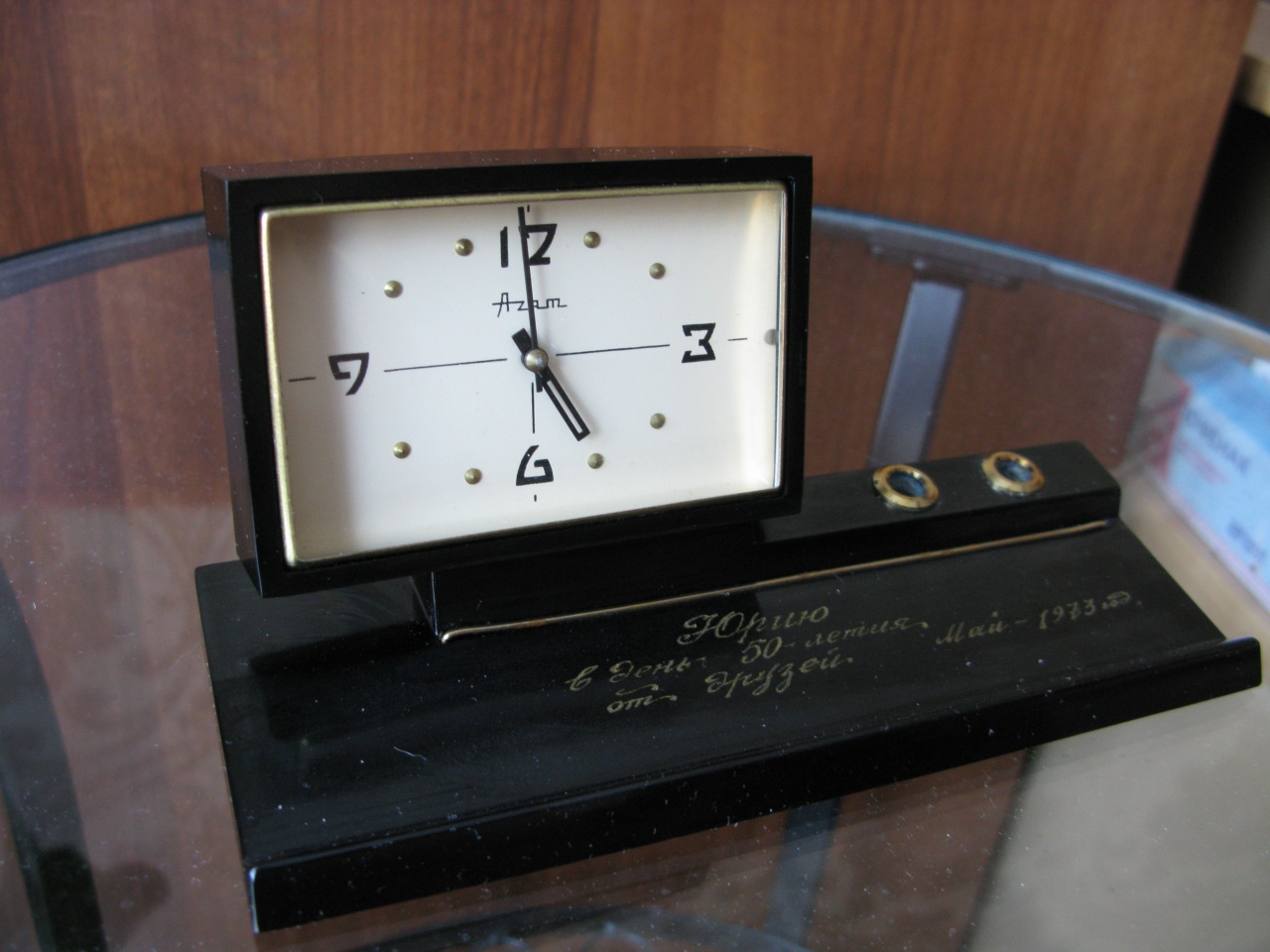

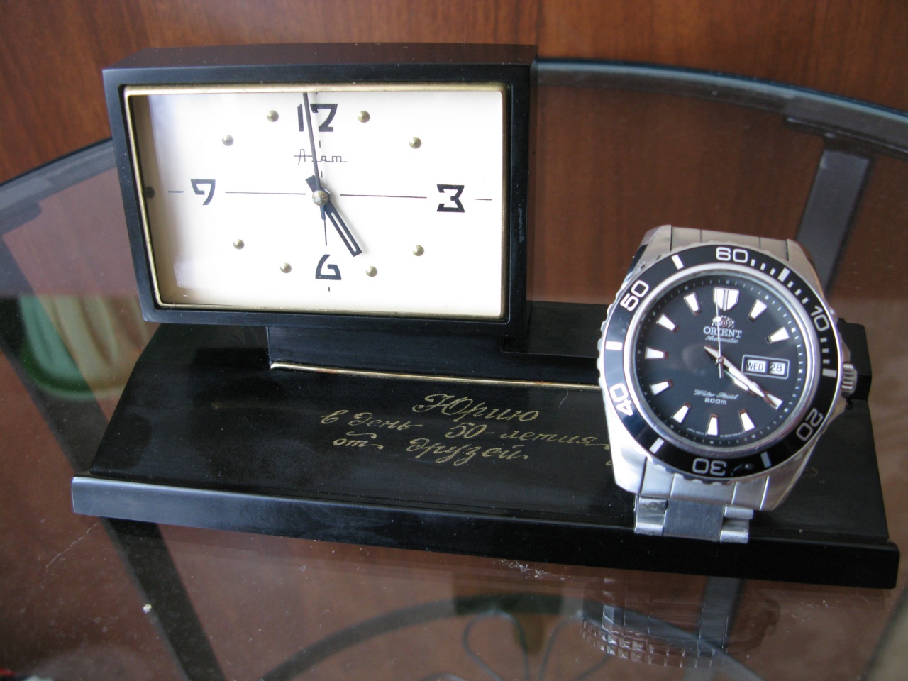

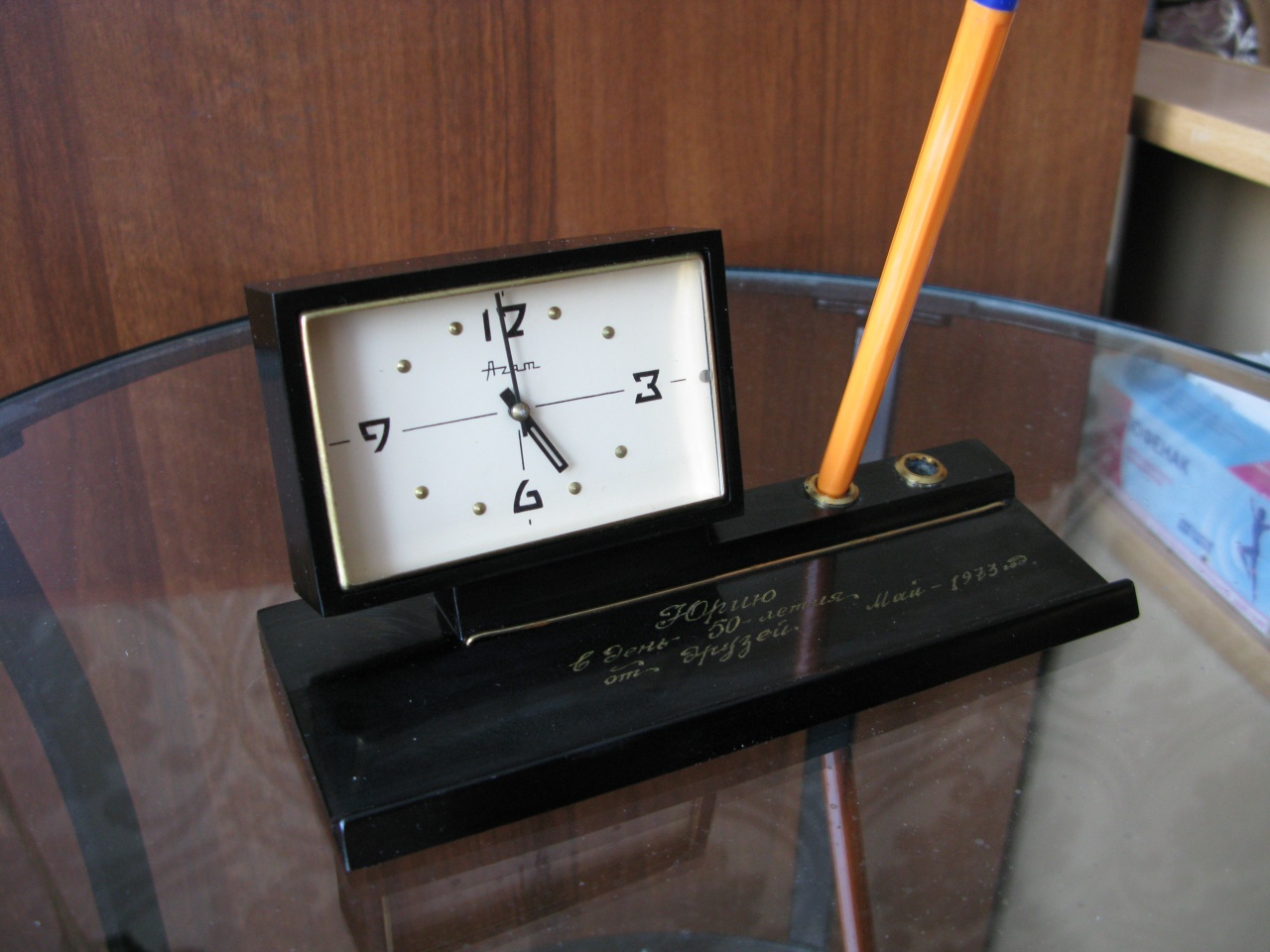

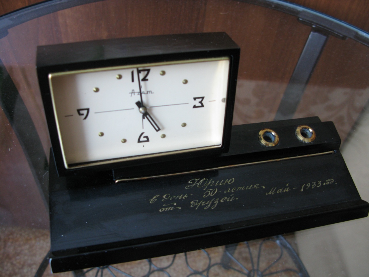

Давно хотел себе такой Агат.
ID:	2146334 Нажмите на изображение для увеличения
ID:	2146335 Нажмите на изображение для увеличения
ID:	2146336 Нажмите на изображение для увеличения
ID:	2146337 Нажмите на изображение для увеличения
ID:	2146345 Нажмите на изображение для увеличения
ID:	2146346 Нажмите на изображение для увеличения

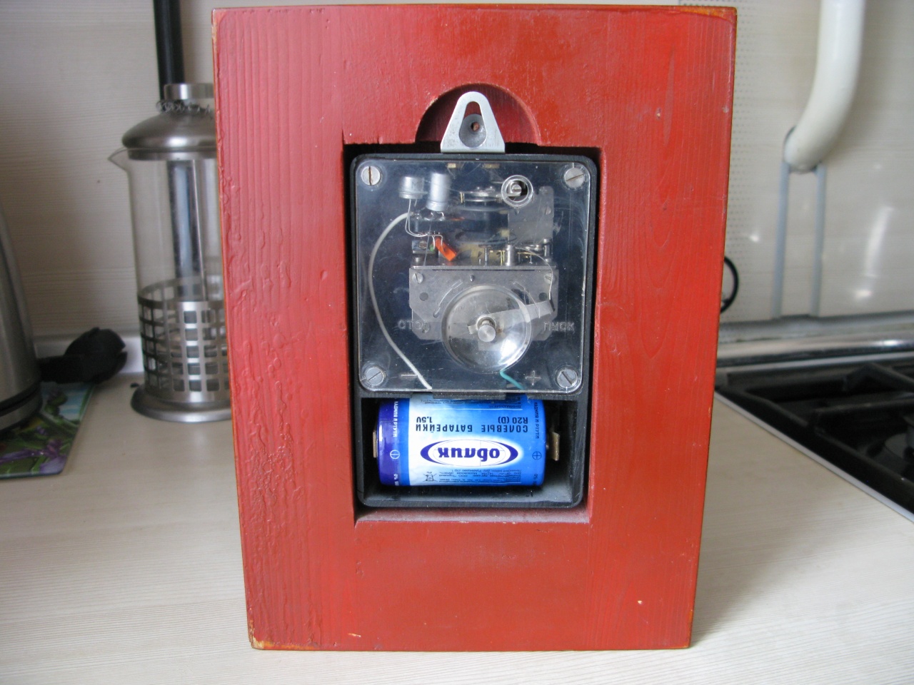

На пятой странице этой темы три года назад я рассказывал про Маяк э/м со штифтовым спуском, и про проблему с его мехом. Мастер тогда причину сбоя так и не нашёл, но методом замены комплектующих часы на ход поставил. Речь тогда была вот об этом экземпляре.
ID:	2159826 Нажмите на изображение для увеличения
И вот недавно попался мне ещё один Маяк с таким механизмом. Вот этот
ID:	2159828 Нажмите на изображение для увеличения
Внешнее состояние не плохое, а у меха сломана ось баланса. Разжился у мастера такими механизмами и электронными блоками и приступил к реанимационным действиям. За три прошедших года поднабрался знаний и опыта в этом не простом деле, да и затратно это, ремонтировать у мастера, хоть и знакомого.)) Вот когда начал переставлять баланс, то ужаснулся. В теме по будильникам мы упоминали топорность изготовления музыкального блока Наири. Так вот, у этого Маяка принцип установки и регулировки узла баланса на таком же уровне. Топорно всё, не продумано. Когда рассматривал мостики на тех механизмах, что отдал мастер, сразу увидел, что у одного его гнули вниз, у другого вверх, явно для того, что получить необходимый осевой люфт. Из всех отданных, только на одном ось баланса оказалась целой. Переставил рабочий баланс, и слава богу всё срослось как надо, ни чего гнуть не понадобилось.)) Подобрал электронный блок с целыми катушками и попробовал поставить батарейку. Эффект нулевой. После толчка, колебания баланса быстро затухают. Пробовал три разных электронных блока, тот же результат. Мелькнула мысль, что постоянные магниты на дисках баланса частично размагнитились, и создают слабое магнитное поле, недостаточное для раскачки баланса. Но как это проверить? Пока других соображений нет.
Или все электронные блоки дохлые (конденсаторы!), или слишком большое сопротивление на оси баланса. Без анкерной вилки баланс свободно колеблется?
Дать в выходную катушку 1.5 В от батарейки с тем же знаком, с каким напряжение идёт со схемы. Если баланс исправен, он должен резко отклониться на угол порядка 30-40*.
  #465
Старый 08.04.2018, 19:22
Аватар для Assiris
Assiris Assiris вне форума
Регистрация: 07.03.2014
Адрес: Россия г. Омск
Сообщений: 1,134
Сказал(а) спасибо: 798
Поблагодарили 1,353 раз(а) в 501 сообщениях
Это я делал. Да баланс отклоняется, не сказать чтобы уж резко, но имхо достаточно живо.
А вот этого не проверял, честно говоря в голову не пришло. Но чтобы это проверить,надо снять мостик вилки, а чтобы снять мостик вилки надо снять баланс, а это настолько рискованная процедура, одно неверное движение и верхней цапфе оси баланса кирдык. Из пяти доноров, у четырёх сломана именно верхняя цапфа, думаю не случайно. Мне мастер отдавая доноров, говорил, что у них в мастерской страшно не любили этот механизм. И действительно есть за что. Но вроде я нашёл в чём дело. Но всё таки всё снимать по любому придётся.

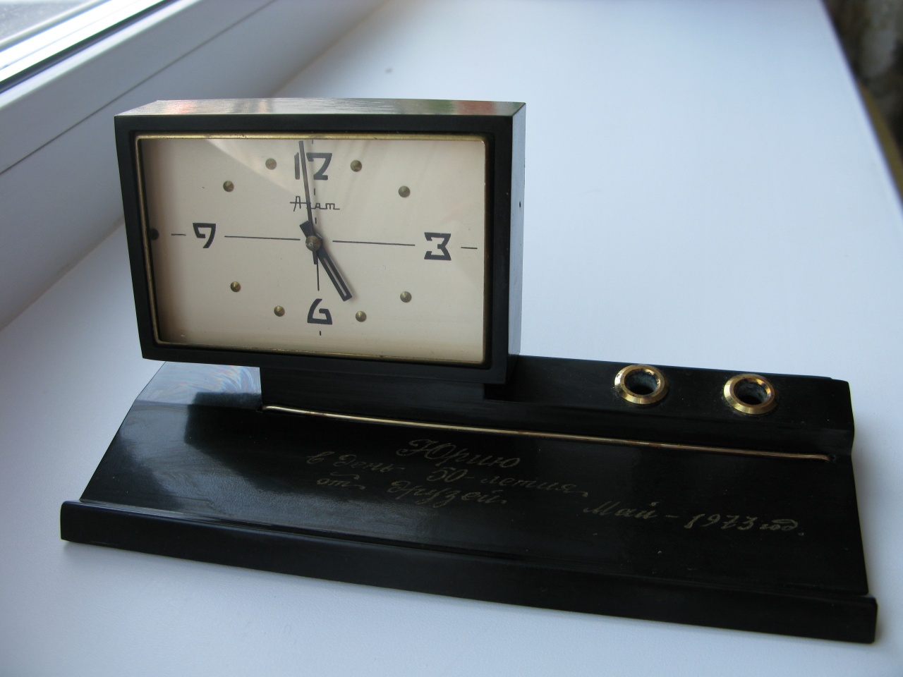

Уважаемые участники форума, хотел спросить по этим часам Янтарь. Часы бьют каждый час один раз, так и должно быть или часы должны отбивать столько раз сколько сейчас времени. И должен быть получасовой бой? А то может быть часы не настроены. С ув. ко всем
  #470
Старый 11.04.2018, 17:24
Регистрация: 31.08.2011
Адрес: рф
Сообщений: 6,297
Сказал(а) спасибо: 12,484
ЯНТАРЬ с получасовым боем.
Часы должны отбивать количество часов(двойными ударами) и по одному(двойному) удару каждые пол-часа.
