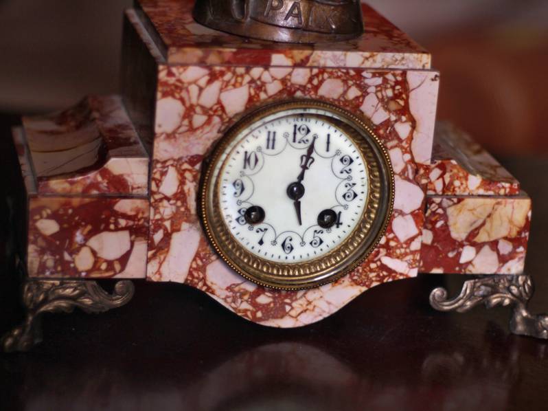

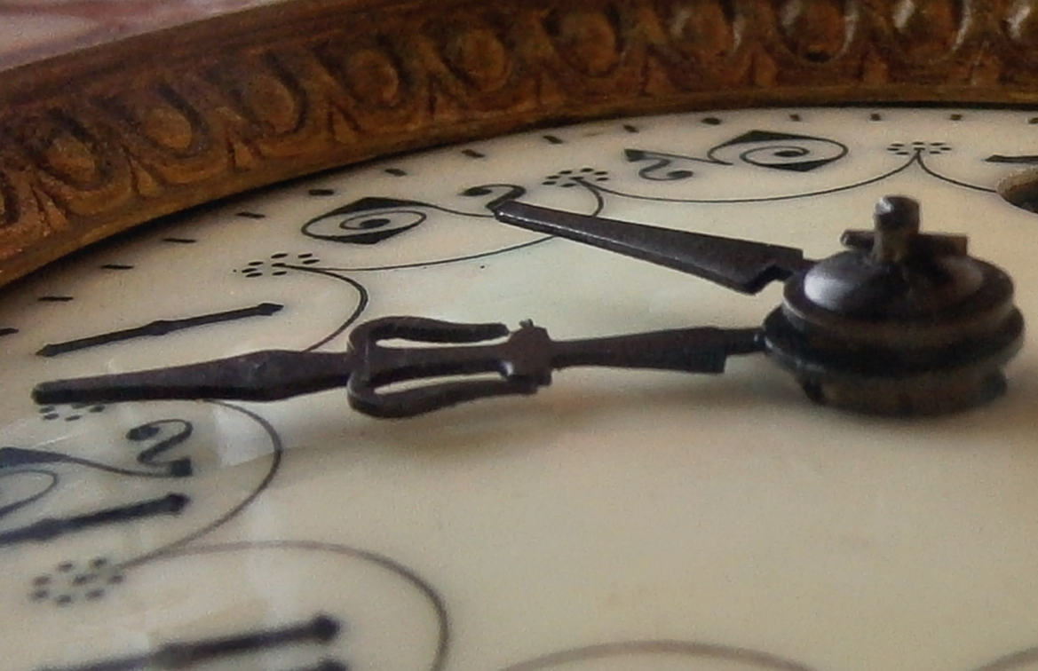

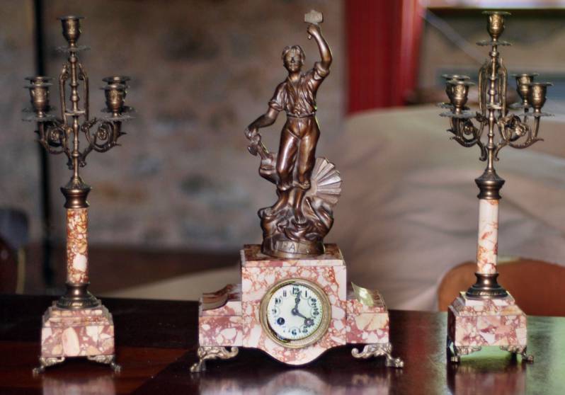

Уваж. форумчане. Недавно приобрел на местном рынке каминные часы со сломанной минутной стрелкой и без маятника. Механизм S.Marti. Знакомый мастер подобрал подходящий маятник и вычистил механизм. Но сломанную стрелку он заменить не смог по причине отсутствия оной у него в закромах.
Таким образом встает вопрос либо покупки и замены собственными силами, либо еще чего-то... Итак вопросы:
-Насколько сложен/прост процесс замены при наличии подходящ.стрелки (-ок) ?
-Имеются ли какие-то стандарты/типоразмеры по посадочным местам стрелок на оси?
Спасибо!

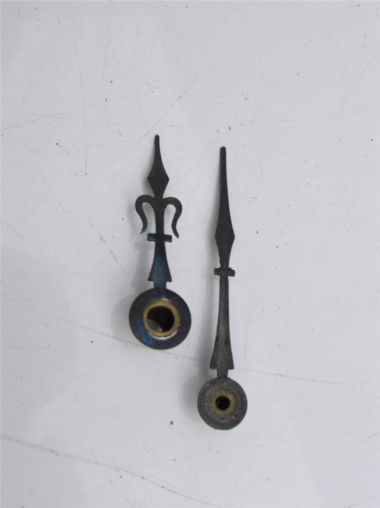

такой комплект?
если так, минутную стрелку можно изготовить, футор переставить со старой стрелки
бывает, что минутная стрелка похожа на часовую, только уже и длиннее, но эти стрелки довольно распространены, во Франции можно найти наверное

Сообщение от Dima343 Посмотреть сообщение
такой комплект?
если так, минутную стрелку можно изготовить, футор переставить со старой стрелки бывает, что минутная стрелка похожа на часовую, только уже и длиннее, но эти стрелки довольно распространены, во Франции можно найти наверное
Благодарю Дмитрий. Стрелки именно такие, как Вы показали. Метод изготовления посмотрел-СУПЕР!! Возьму на вооружение...Но в данном случае мне бы хотелось купить готовые. Этот комплект пока еще находится у меня, но он уже продан и я хотел бы чтобы он был в полном порядке...Полагаю что я вполне легко найду во Франции такие стрелки, вопросы в том, как выбрать подходящие (размеры футора) и насколько просто установить...Рассчитываю на "помощь зала"...

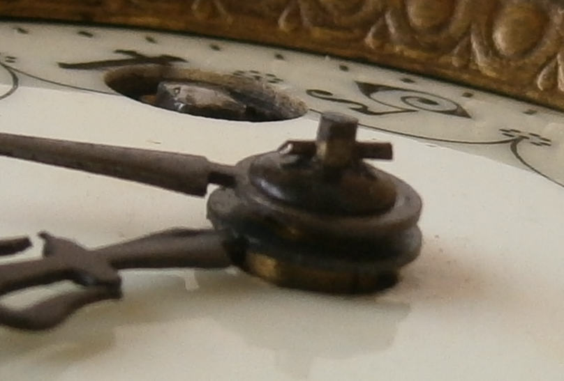

Хочу выяснить, как снять/поставить стрелки, не смог найти поиском толковых объяснений. Следует ли для этого купить какой-то съемник или что-то еще.
Привожу фото моего узла крепления. Как я понимаю следует отвернуть деталь с
поперечным штырьком?

Не так. Вынимаете конусный шплинт, потом снимаете шайбу и стрелки на себя.

Сообщение от Morvan Посмотреть сообщение
Добрый день.Вот как раз этого лучше не делать.
Поперечный штырёк (штифт) вставлен в ось минутного колеса, для разборки его необходимо ВЫТЯНУТЬ из оси, затем аккуратно снять минутную стрелку с втулки. Для этого есть специальные съёмники, но можно снять и без них. Проще всего при помощи пинцета с угловыми губками, подложив его губки под стрелку и, используя как рычаг, аккуратно отжать стрелку вдоль оси. Часовая стрелка снимается примерно так же, но её втулка имеет не квадратное, а круглое внутреннее сечение.

Понятно, спасибо. Значит стоит конусный штифт все-таки...Я наверное озабочусь каким-нибудь универс. съемником, благо они вроде бы и недорого стоят. Штифт вероятно вытаскивается просто пинцетом или маленькими плоскогубцами ?

Штифт я утконосами вытаскиваю и то иногда с большим трудом. Съёмников разных много, хотите, купите. В 90% случаев просто руками снимаются стрелки. Всё можно аккуратно припаять. Паять сталь можно обычным паяльником с паяльным жиром.
