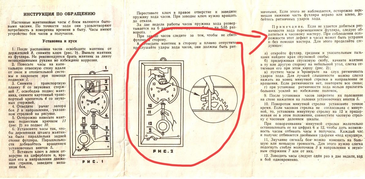

Сообщение от wertisak Посмотреть сообщение
Да, зацеп я выпрямил. Не знал как это называется.
Это может влиять на ход часов?
С точки зрения физики может. Но храмота хода устраняется совсем другим способом. Даже в паспорте ОЧЗ это написано. Если часы идут ровно, тик соответствует таку, но при этом низ корпуса часов уведён вправо или влево, надо : удерживая анкерную скобу одной рукой , другой рукой отогнуть поводок анкерной скобы в сторону, в которую сдвинут корпус. Делается это очень аккуратно и по чуть-чуть. Как правило с первого раза сделать это практически невозможно. И делается за несколько подходов.
Я зацеп выпрямлял, чтобы маятник ровно висел, а то он был повёрнут.
Хромоту хода ещё не исправлял - буду смотреть может и не надо ничего делать.
Спасибо за консультацию.
Если ход хромает то обязательно надо. Сложного в этом ничего нет, от слова совсем.
