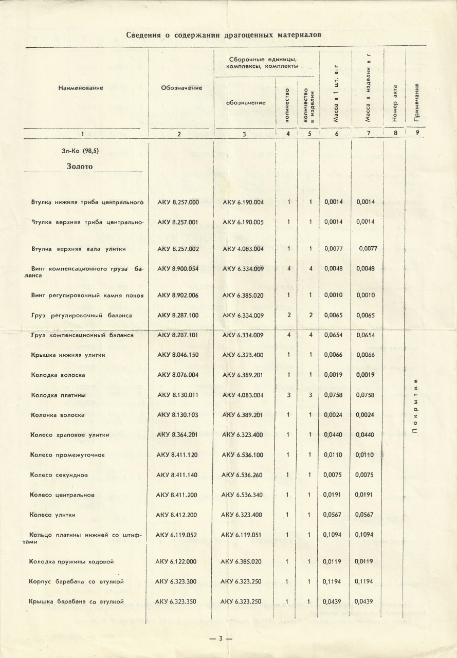

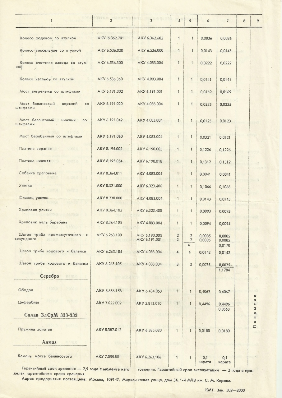

Ещё немного доков. Если у кого есть паспорт и аттестат на 6мх просьба сделать хороший скан.

Спасибо большое Валентин! Ищу ещё коробку ,может подскажите? Можно в личку.Спасибо.
