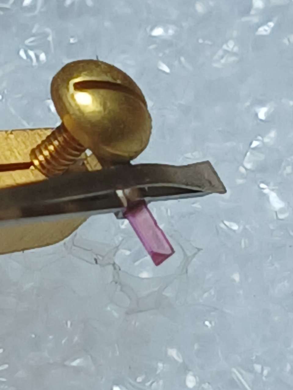

Понятно что донора искать сложно. Есть ли варианты сделать этот камень из какой либо палеты (не знаю где такую большую найти). Есть мысли взять камень от перевес машинки.
Вопрос как отрезать, и сделать нужную огранку.
На мкталическом форуме кто-то такое выполнил. Он сделал всю пружину, включая камень, и ссылается на вас- как автора технологии.
И ещё вопрос: А нужно ли смазывать цепь?
Да, к сожалению Душана уже нет.
Может Вам будет полезно посмотреть на ету тему
В общем, там я сделал етот камень из сапфира, изпользовал сапфировое стекло из часов. Я не помню как в русском хронометре, но вероятно возможно просто повернуть камень 'ногами вверх'. Еще, я сомневаюсь что причина остановок может не в скол на камне. В общем, нужхо хорошо понять принцып работы, оттуда ответить себе на все вопросы по настроике хода, тогда все получится само. Цепь смазать надо, но ето на ход не скажется. Собственно, как выглядят зубья спускового колеса? Если камень пострадал, тогда нужно более заботаться о состояние зубьев...

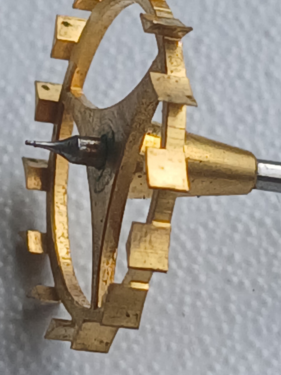

nevenbekriev
Сам хронометр был очень грязный. Скорее всего это основная причина останова. В барабане - просто гудрон. Улитка тоже вся в подобном ... Вчера всё разобрал, промыл. Есть износ цапф спускового колеса и баланса.Нажмите на изображение для увеличения
Название: 2025-06-19 16-59-04.jpg
Название: 2025-06-19 17-11-04.jpg
С цепью вроде проблем нет. Как её смазывать не знаю . А годятся в хронометр обычные отечественные часовые масла - ОМЧС, МЦН, МН-30, МН-45 ?
