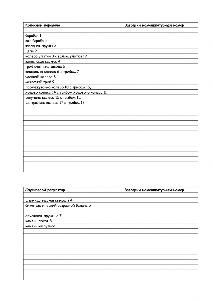

Добрый вечер, всем, еще раз!
Я извлек русские имена от некоторых частей 6 МХ, из текста, не много, тут по-прежнему являются имена пластин и мостов, камни и их настройки и все то другое которых я не знаю имя.
С уважением
Душан
