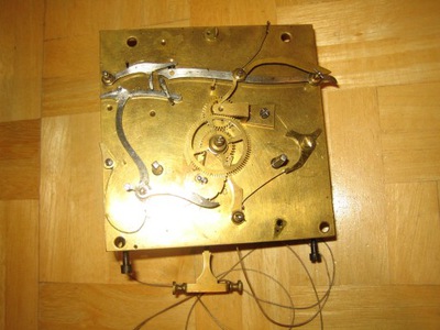

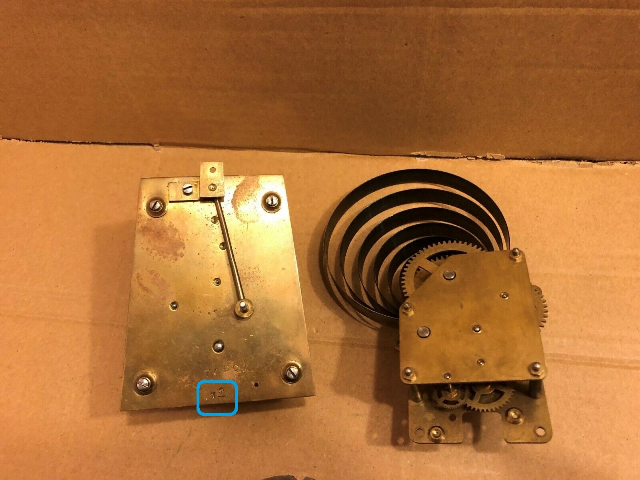

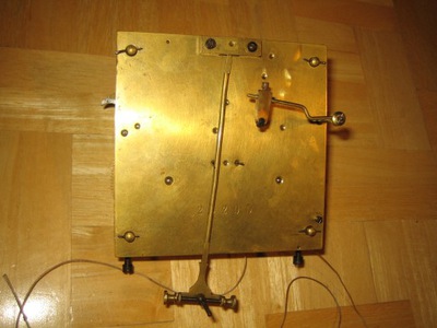

Среди механизмов из этой папки http://forum.watch.ru/showpost.php?p...7&postcount=15 обнаружила две штуки с интересной маркировкой.
ID:	2793237 Нажмите на изображение для увеличения
Возможно это своеобразное обозначение длины маятника в дюймах и линиях; к сожалению, эти механизмы без корпусов и маятников.
Может кому-то встречалась такая маркировка?

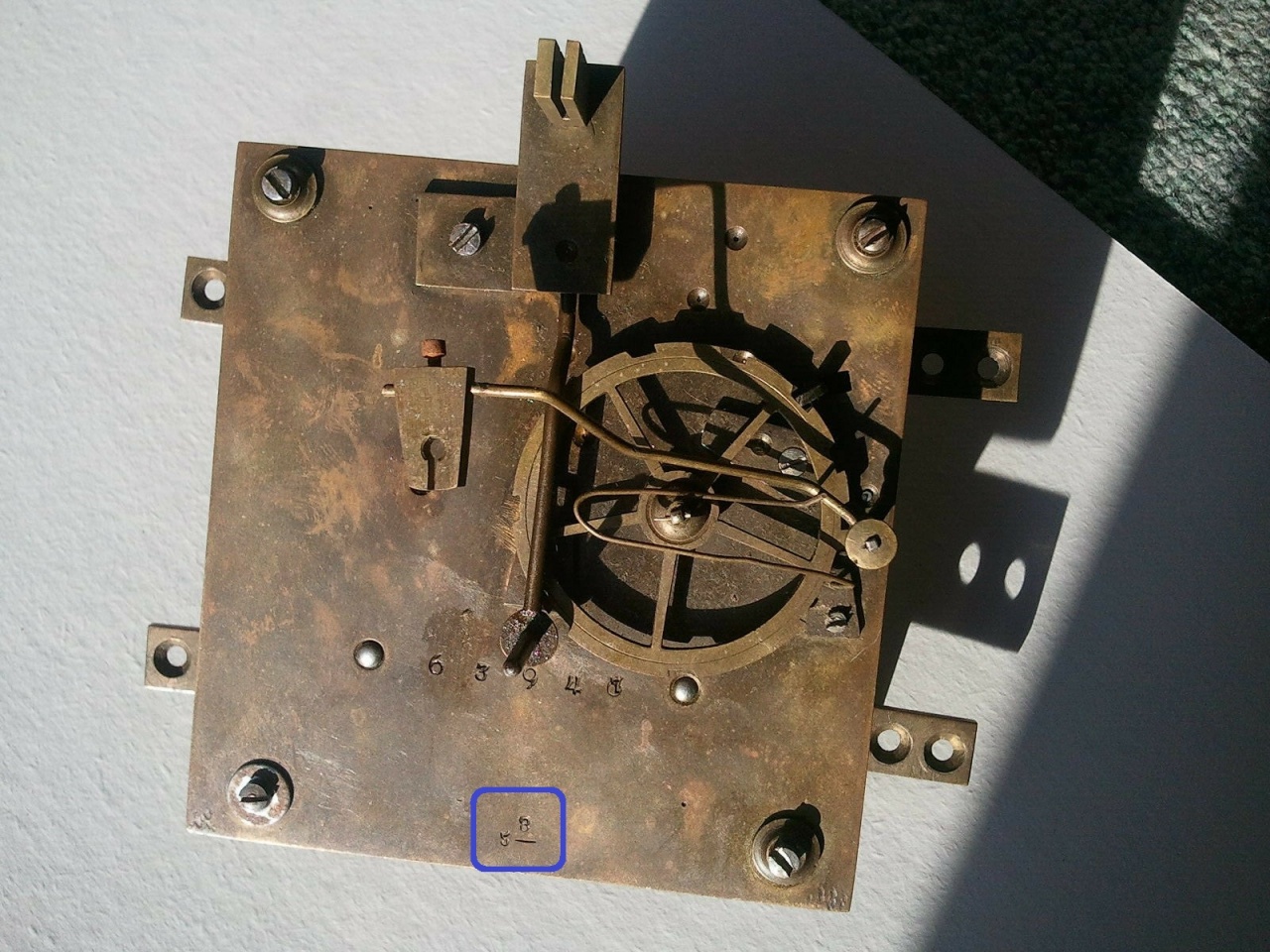

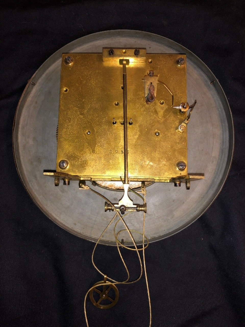

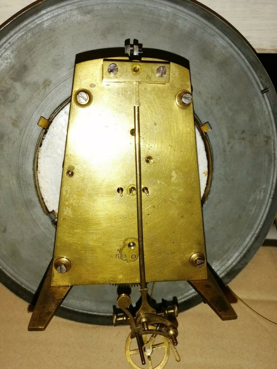

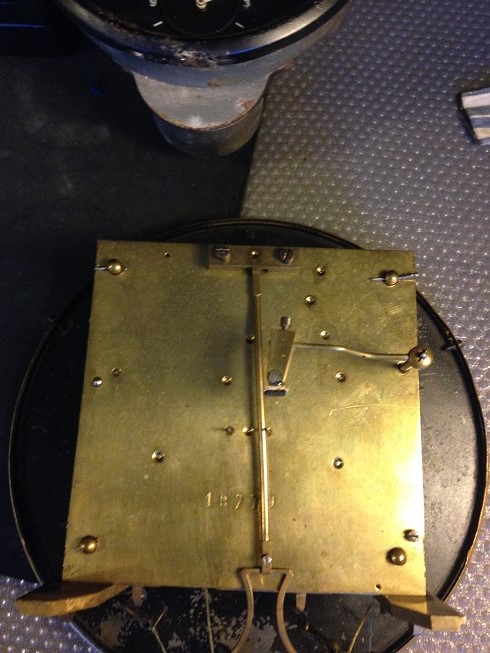

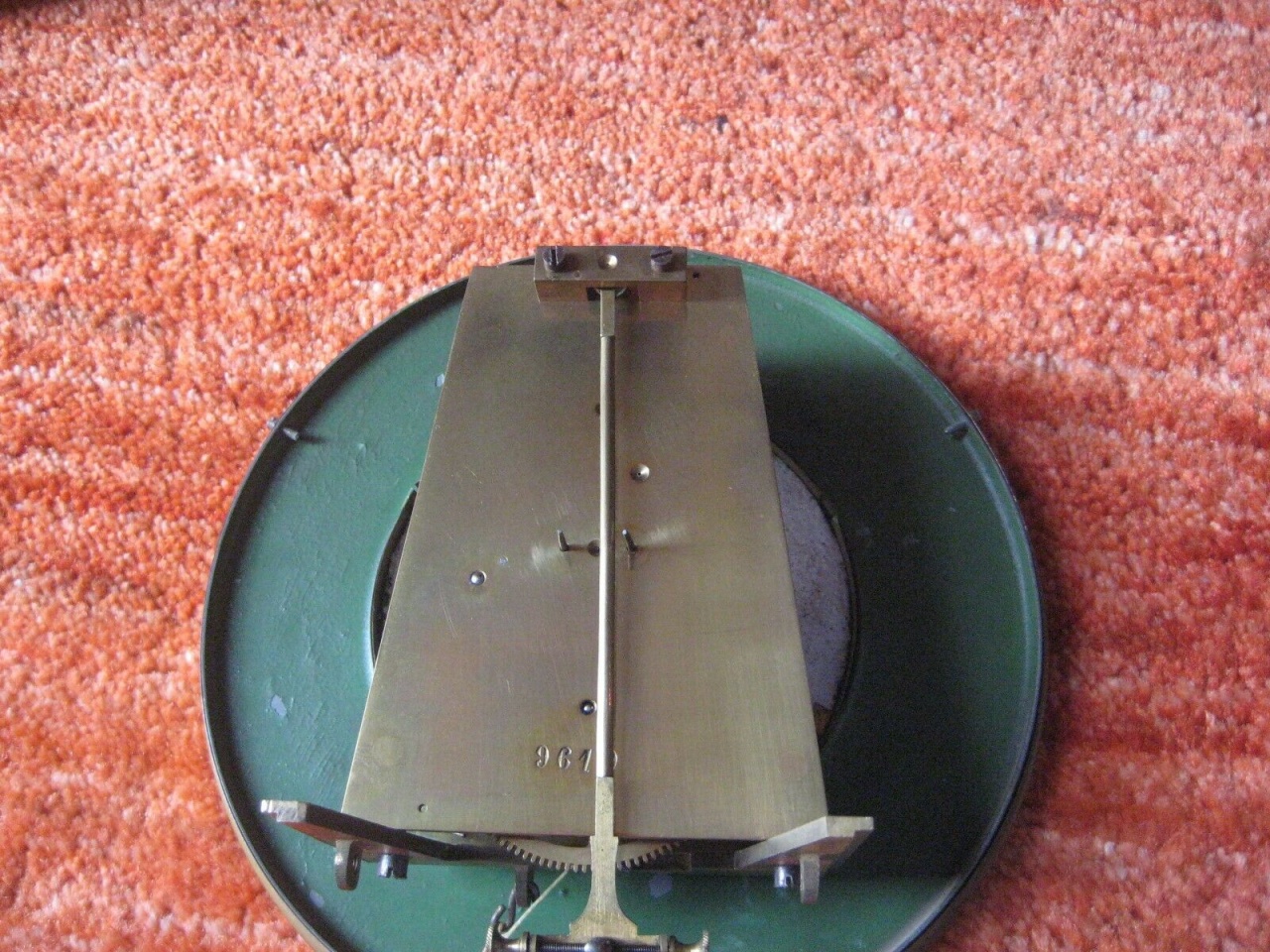

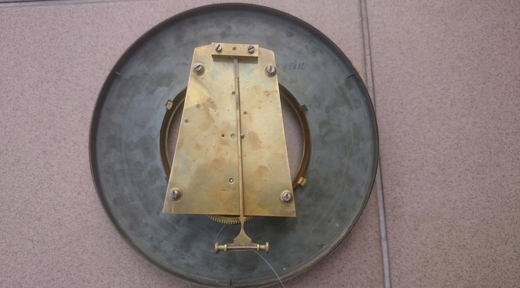

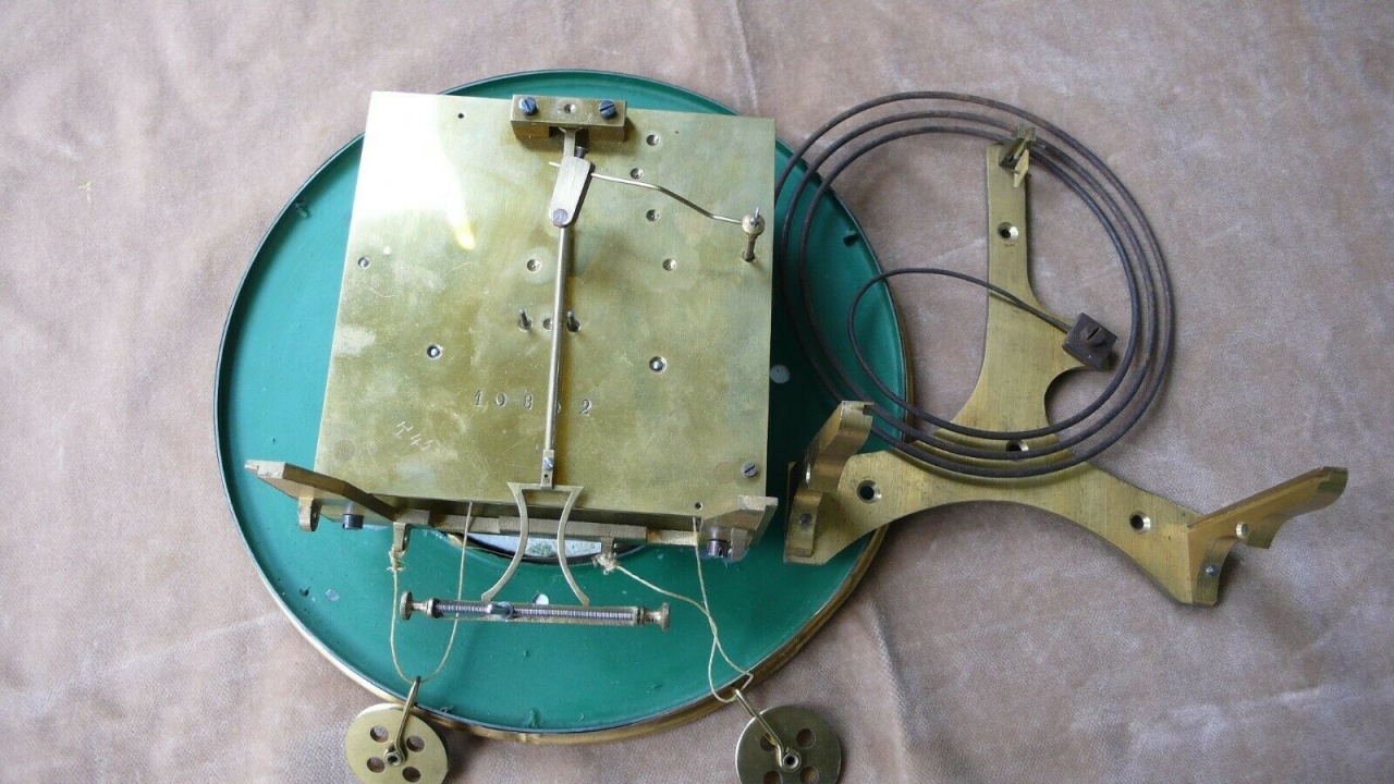

Я начинала эту тему с механизмов "Большие цифры", все найденные мною тогда механизмы были с пружинным приводом.
Недавно чистила карантинную папку и нашла несколько жильников, которые по нескольким параметрам вписываются в папку "БЦ".
Интересно, что при достаточно малом количестве механизмов (самый большой с/н 30_000) у этого производителя дважды менялся способ крепления платин. Изначально были винты с латунными шайбочками, поменялись на завальцовку, а после стали использоваться шплинты.
ID:	2932820 Нажмите на изображение для увеличения
ID:	2932821 Нажмите на изображение для увеличения
ID:	2932822 Нажмите на изображение для увеличения
ID:	2932823 Нажмите на изображение для увеличения
ID:	2932824 Нажмите на изображение для увеличения
ID:	2932825 Нажмите на изображение для увеличения
ID:	2932826 Нажмите на изображение для увеличения
Передняя платина
ID:	2932833 Нажмите на изображение для увеличения

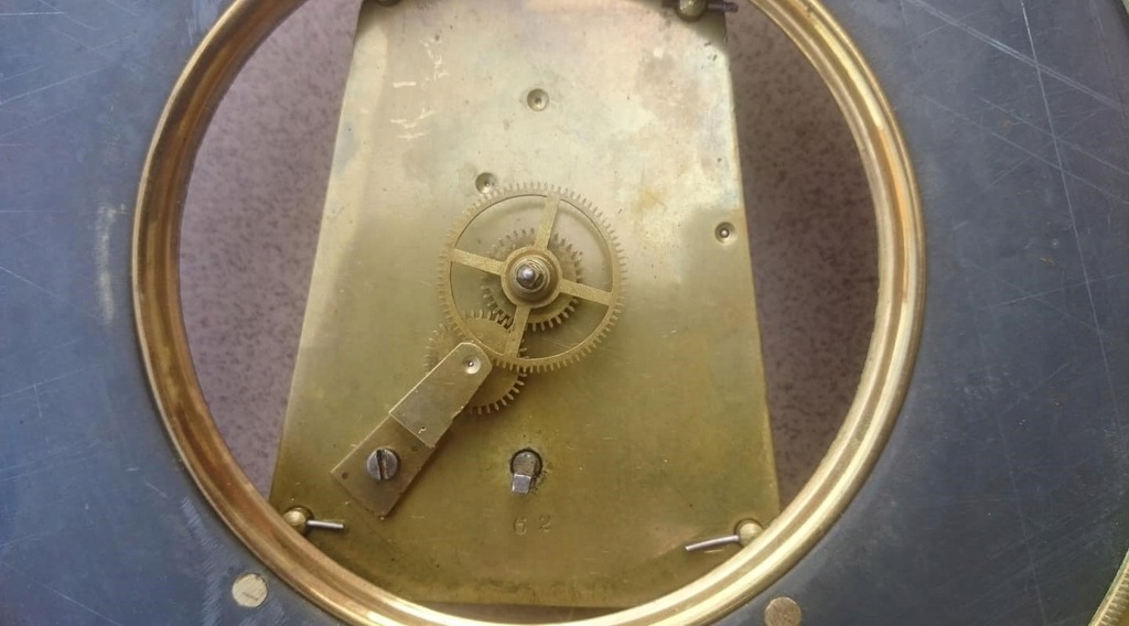

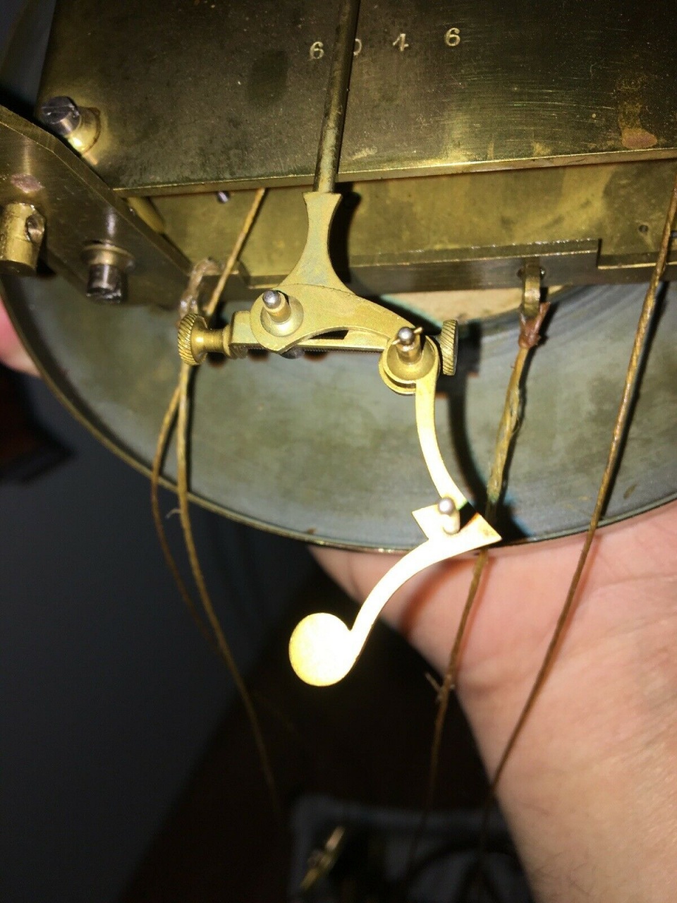

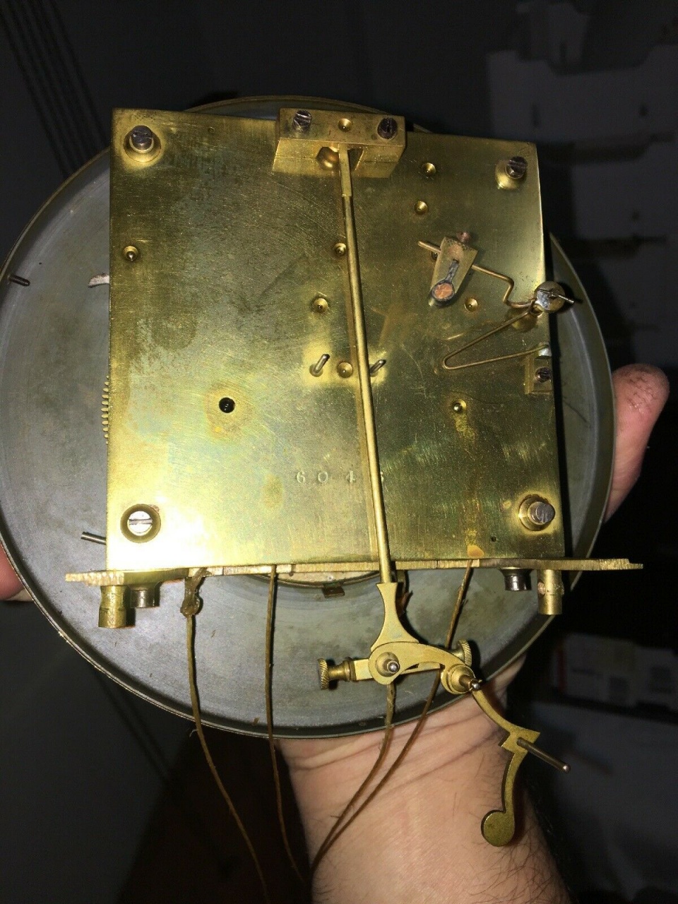

Штука, которую я назвала приблудой:
Особенность на задней платине - высокорасположенные ограничители.
И, покажу детальку, которая помогла увязать эти пружинные механизмы с жильниками.
На передней платине есть элемент, который я называю флажок, здесь он в форме тюльпанчика, очень редкая штучка:
ID:	2932869 Нажмите на изображение для увеличения
Может кому-нибудь попадались такие жильники?
Fugit irrevocabile tempus

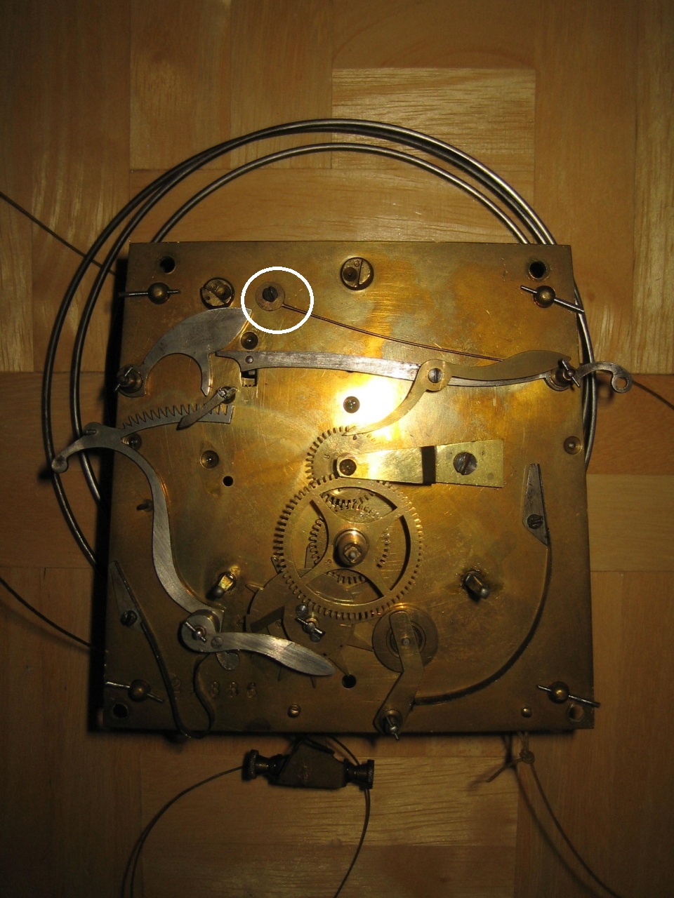

Сообщение от Savsv Посмотреть сообщение
Я не совсем понял смысл вопроса. Но это обычная проволочная пружина, ее ставили в подписные ( на циферблате) часы...
Прошу прощения, но я не поняла ответ.

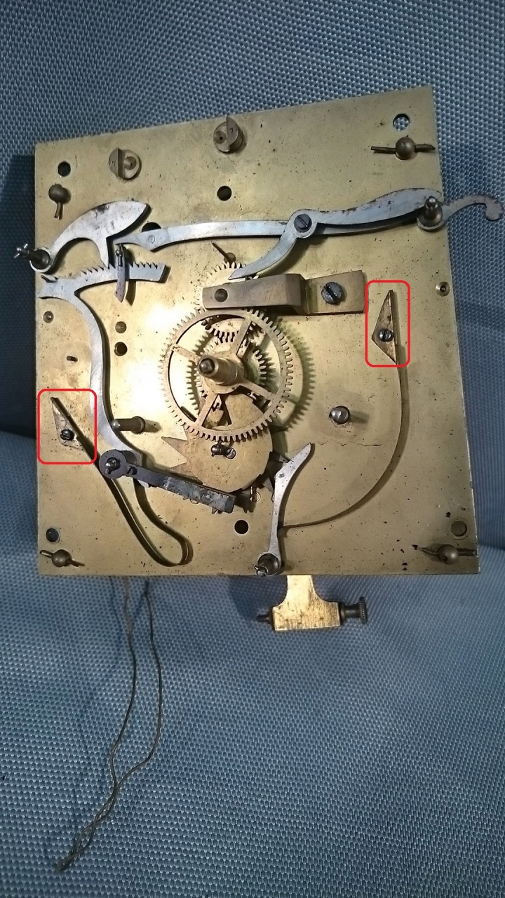

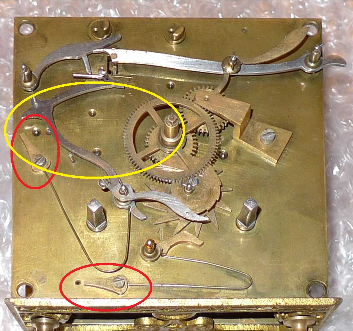

Если я правильно понял описание, то тульпан-это площадка пружинки. Такие пружинки стоят на многих часах, сделанных в маленькой часовой мастерской. Это проще, чем пилить из куска стали. У нас такие часы называют венскими. На самом деле такие часы делали в маленьких городах Германии и не маленьких тоже. Если Вы хотите по каким то признакам определить часового мастера, то это не реально. Фабрику-да. Частника-нет.
То, что Вы обвели овалом-подпружинивает стальной рычаг. Настройка боя в этих часах интересное занятие. Нужно подгибать эту проволку, чтобы настроить усилие на рычаг. Усилие чуть сильнее, часы остановятся, не хватит веса гири, слабее - будут сбиваться.
П.с как пример фото моих часов.
П.п.с. а форма такая ( тульпан), потому что сзади пластинки штырь, который вставляется в отверстие платины и не дает пружине провернуться на винте. Винтики экономили

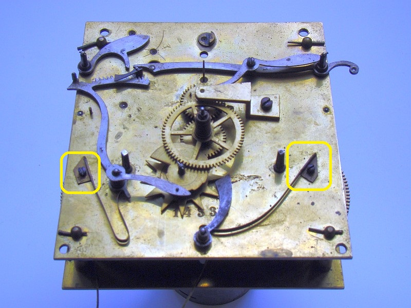

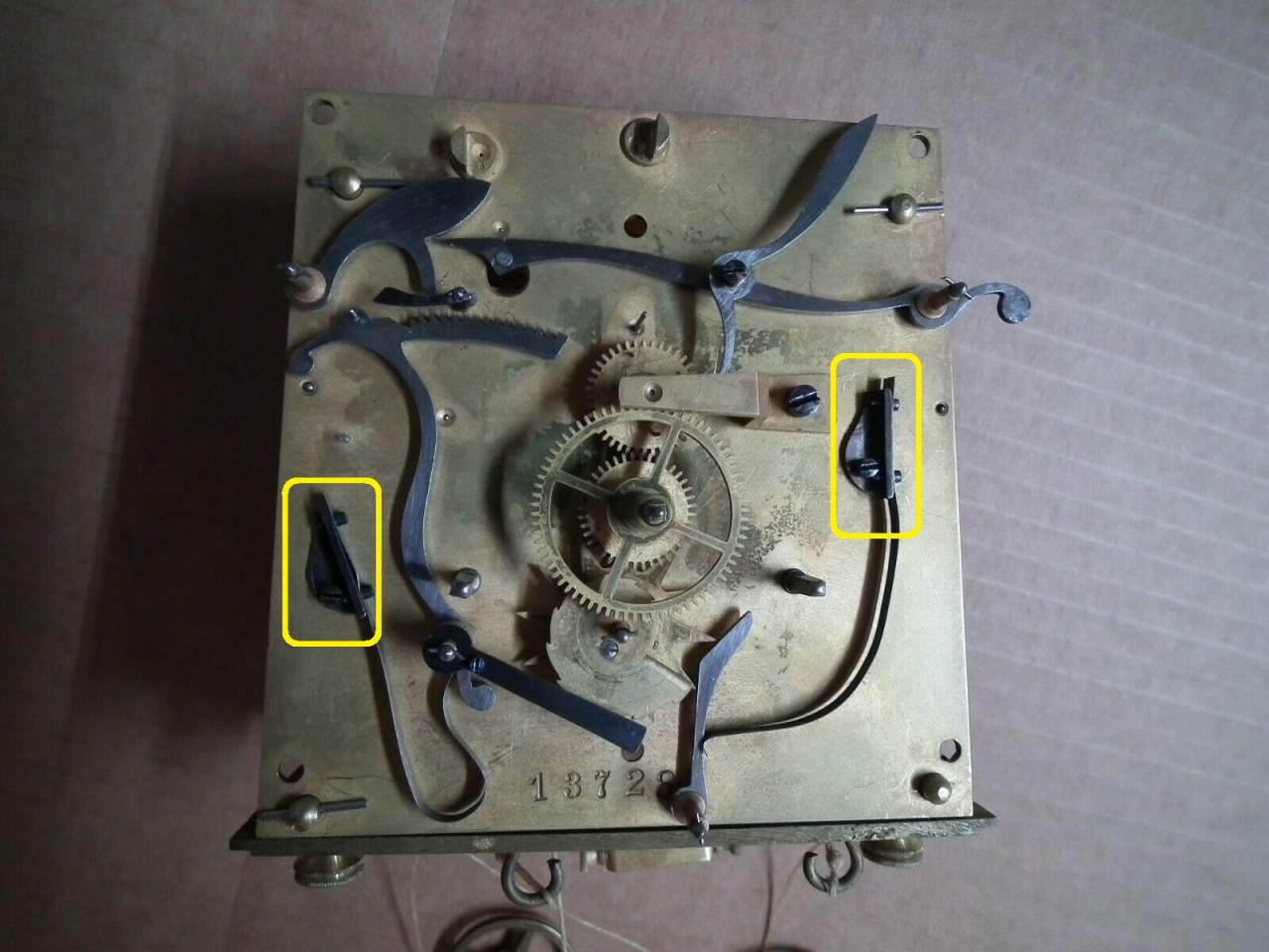

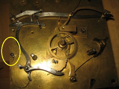

30 тысяч механизмов - это не частник, это фабрика.
По поводу площадки пружинки - для меня это один из признаков передней платины, который помогает идентифицировать механизмы.
Поверьте их достаточно большое количество разной формы, часть производителей фиксировала их одним винтом, часть использовала два винта.
Вот Endler разного времени выпуска:
ID:	2932971 Нажмите на изображение для увеличения
