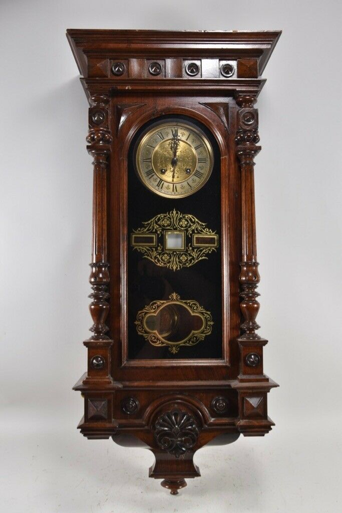

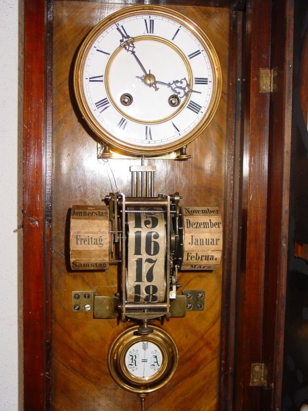

Ура! Нашел!

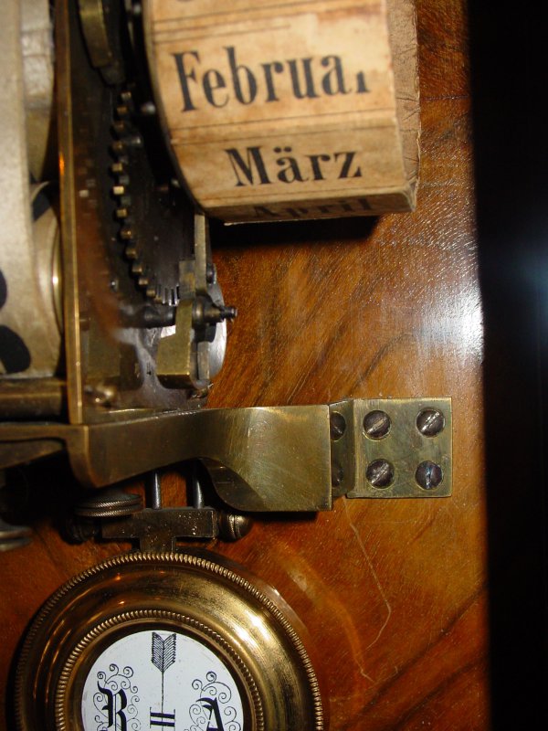

Татьяна, в 19 номере DUZ за 1879 год есть статья о сравнении новых календарных часов производства фирмы C.Schott in Furtwangen выполненных по системе Patent Hummel с календарными часами от Gebruder Wilde ...
Ещё один "календарик" от Hummel https://www.ebay.de/itm/Antike-Louis...0AAOSw8f9b1av8

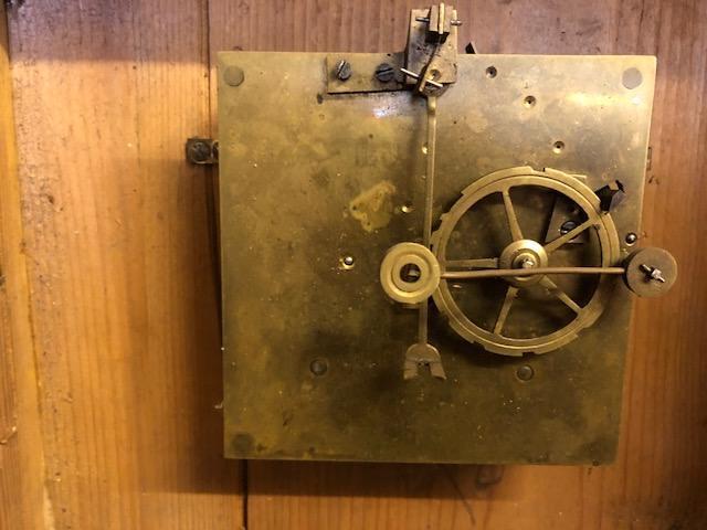

Вот часы с аналогичным витражом и календарём. Механизм LFS. Но похоже что это котлета.
https://www.ebay.de/itm/Regulator-Ka...97.m4902.l9144

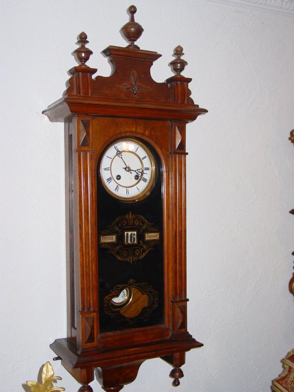

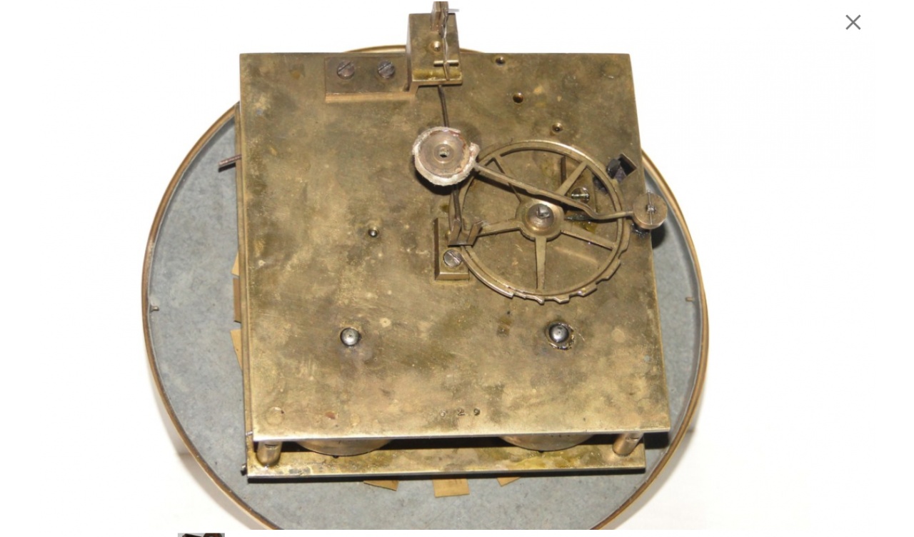

Ещё одни часики с календарём в продаже.
https://www.ebay.com/itm/a21d39-Grun...0AAOSwgTxc4wg9

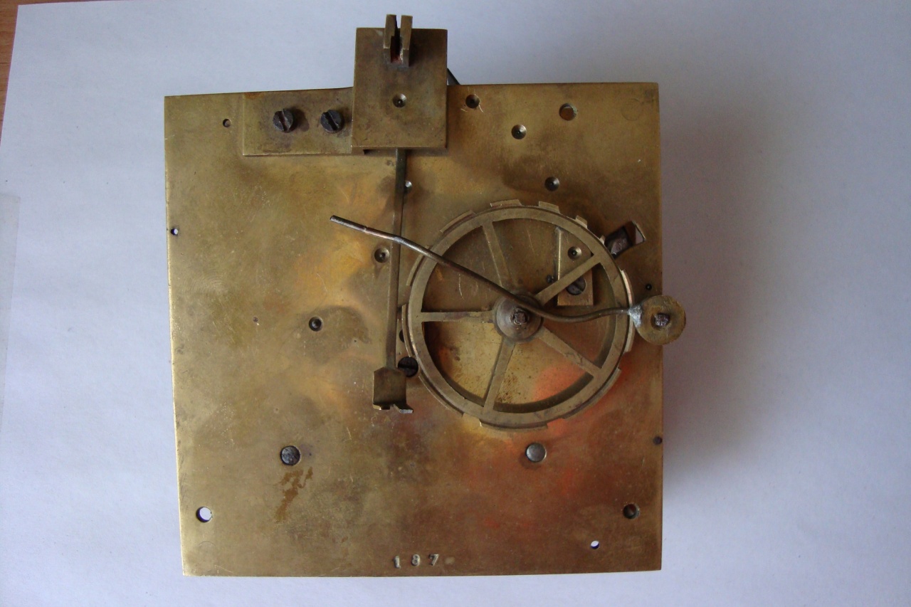

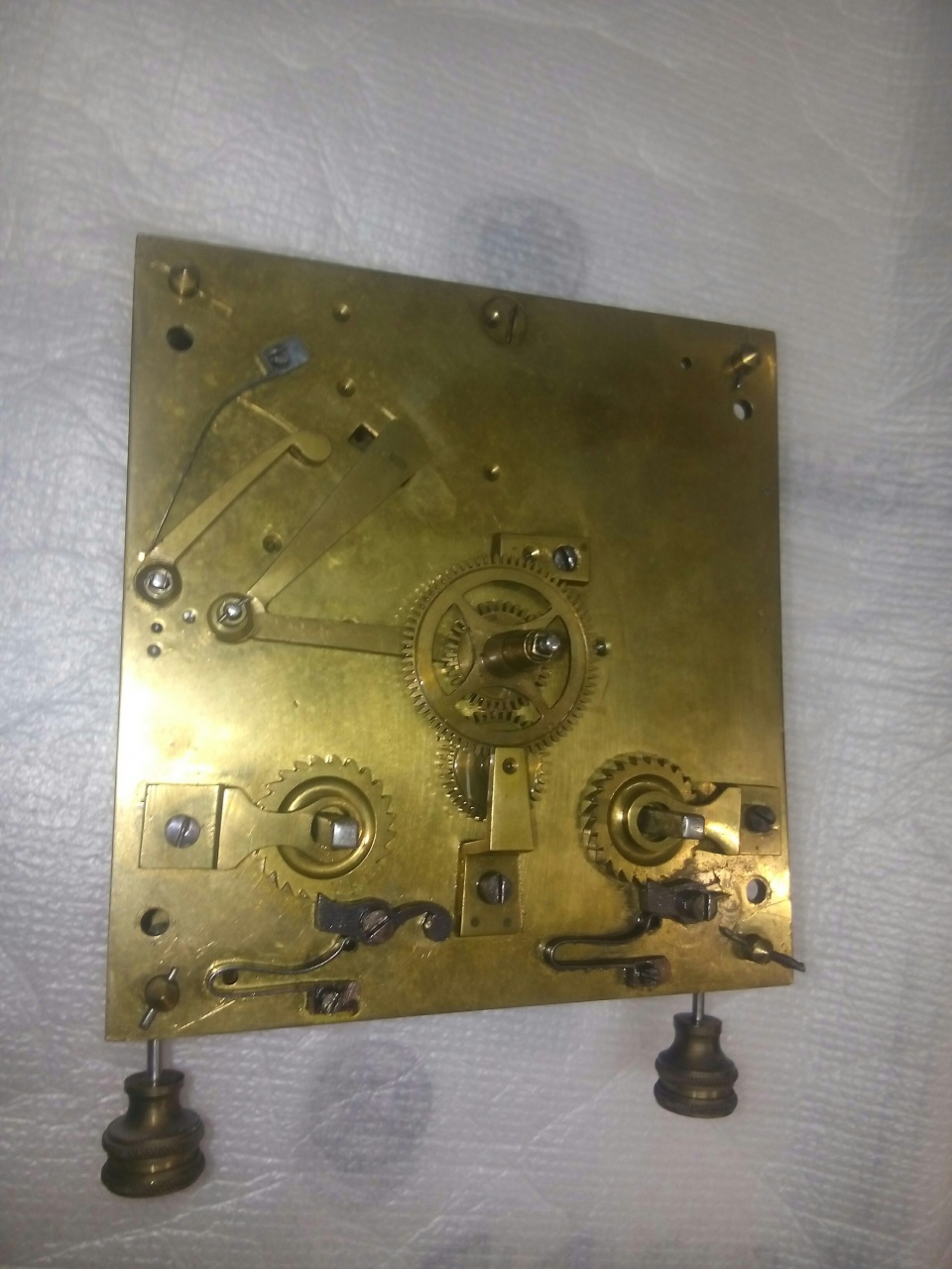

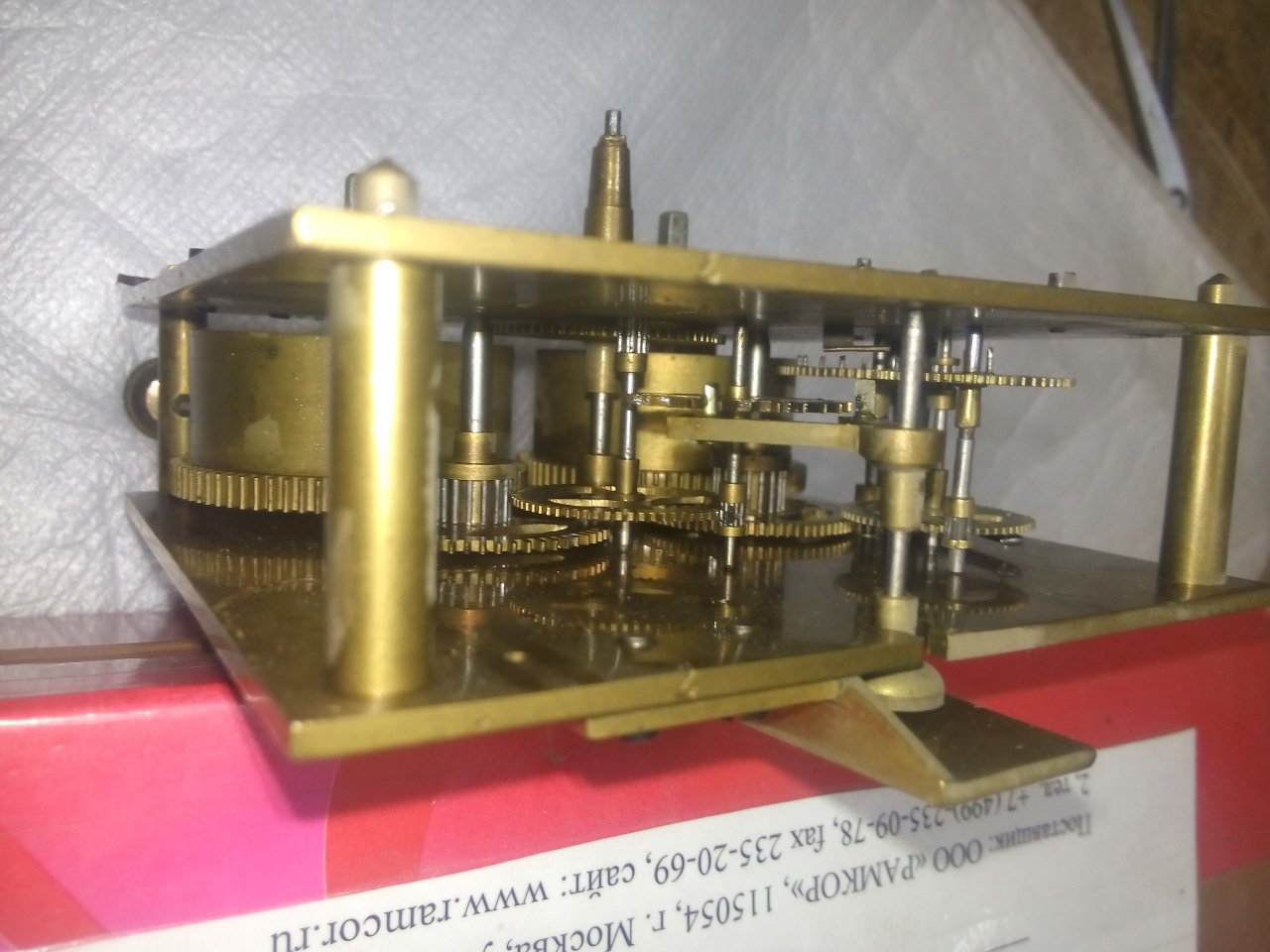

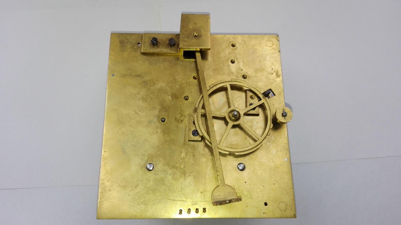

Добрый день!
Создала ещё одну папку с простым названием "Два винта":
Двумя винтами зафиксированы мосты анкерной вилки.
Общее для этих механизмов:
- завальцовка на передней платине,
- две вертикальные сменные накладки/моста,
- цевочные трибы

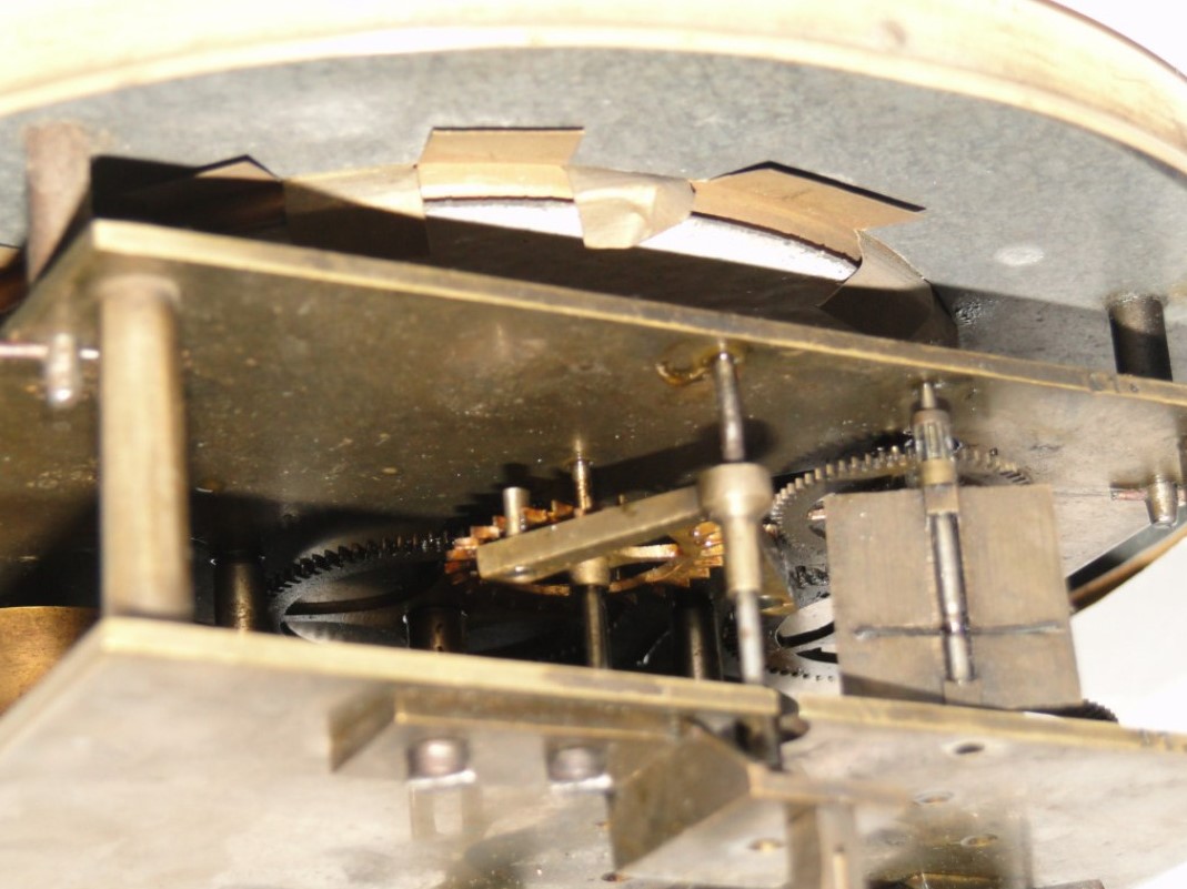

Кронштейны:
Анкера разные:
На передней платине тоже много общего

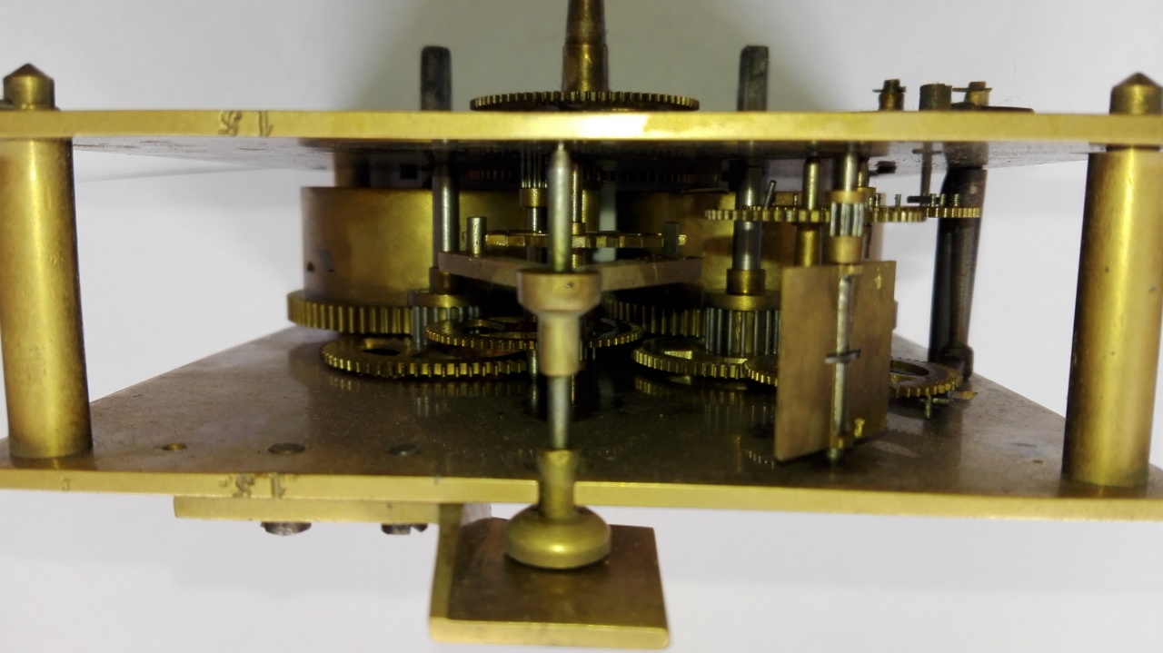

Последний механизм озадачил отсутствием мест крепления механизма к циферблату. Или я что-то не понимаю?
Из семи механизмов только три имеют родные корпуса
Когда-то была мысль об одном из этих экземпляров, что сделан Junghans...
P.S. Вспомнила! на одном механизме торец нумерованный:
Fugit irrevocabile tempus

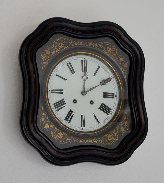

Татьяна, добрый день!
Корпуса в стилистике начала-середины 1870-х гг.
По двум винтам мне вспомнились еще вот эти механизмы, может быть это более ранние версии (я бы их отнес к 1860 гг) =)) Помимо винтов, из общего - молоточки, заостренная форма концов зашплинтованных стоек (только они установлены наоборот).
Большая часть представленных Вами механизмов, судя по анкеру, использовалась с короткими маятниками, вероятно, в корпусах - шайбах и подобных. Соответственно и нет крепления к циферблату, ведь в таких корпусах механизм крепится к деревянному корпусу прижимными "лапками".
ID:	2593028   Нажмите на изображение для увеличения
ID:	2593029   Нажмите на изображение для увеличения
ID:	2593030   Нажмите на изображение для увеличения
ID:	2593031   Нажмите на изображение для увеличения
ID:	2593032   Нажмите на изображение для увеличения
ID:	2593033   Нажмите на изображение для увеличения
ID:	2593034   Нажмите на изображение для увеличения
ID:	2593036   Нажмите на изображение для увеличения

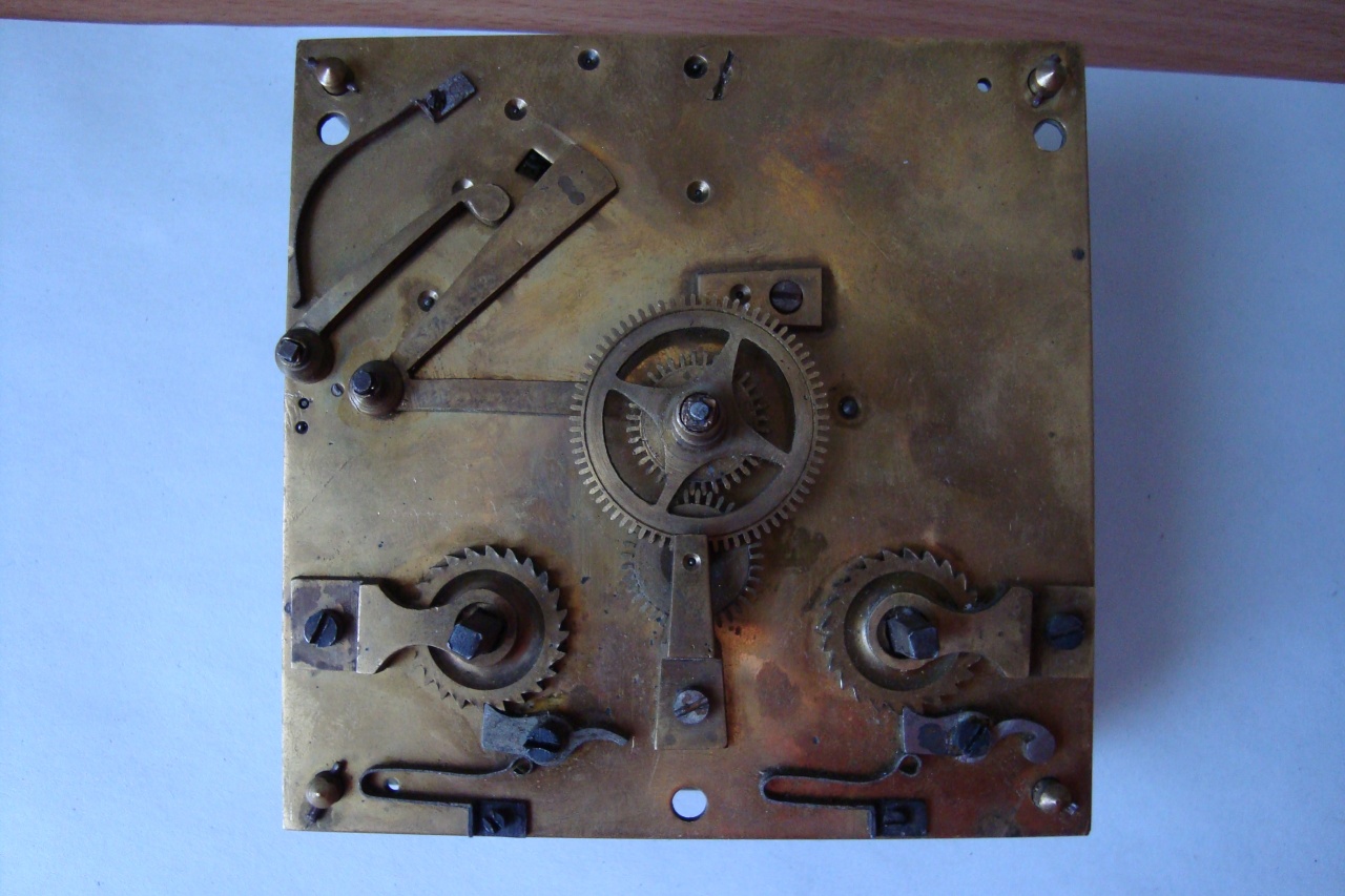

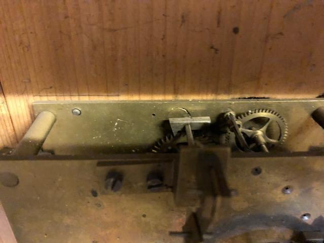

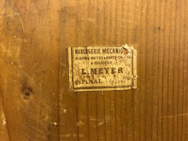

Нашла еще один механизм из серии "Два винта", ненумерованный, но с этикеткой:
