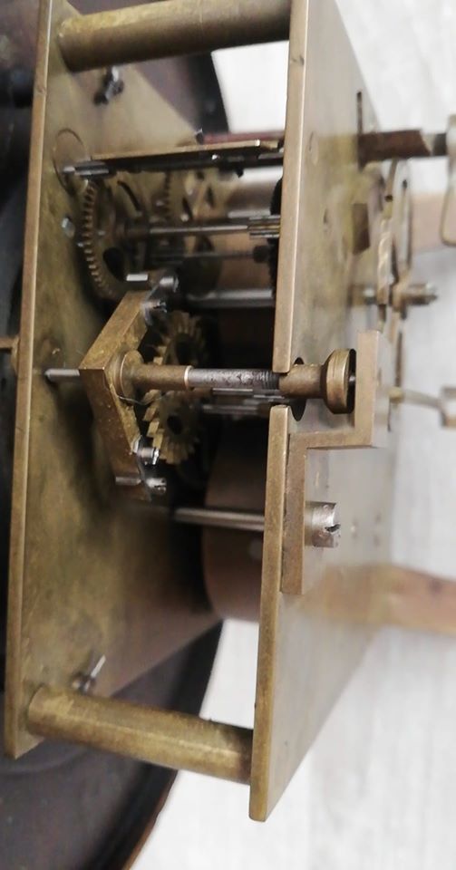

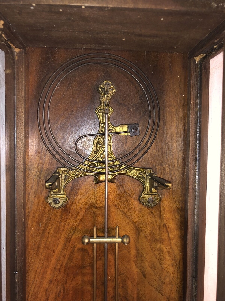

Здравствуйте. Хочу высказать свое "видение" о мехе ( и часах ) Влада.
Люверс на цифере на центральной оси ( оси стрелок) присутствует у всех гиревых австрийских жильных часах , а так же у многих немецких часах пружинных до~ 1860-х, а дальше редкость. Хотя , не редко при ремонте часов закрывают люверсом сколы на эмали центрального отверстия цифера. Мост храповичка , тоже, не эксклюзив - в мехах 1870- 1880 таких полно у многих производителей. Колесо часовое с четырьмя спицами и плавным (закругленным) креплением к основанию- практика большей части таких колес тех времен.
Рычаг с коленом на передней платине, это единственная эксклюзивная деталь данного меха.
Там есть, еще, одна деталь, которая отличается от подобных у других производителей - это рычаг на оси молоточка на который воздействует этот рычаг "коленчастый". У многих он в виде буквы "С" или ( , а здесь прямой не прогнутый.
У меня две версии - это
или Лоренц Боб,
или Винтергалтер и Хофмаер. К сожалению, не одного ни второго настенного у меня нет , что бы сравнить точно.
С уважением, Александр.

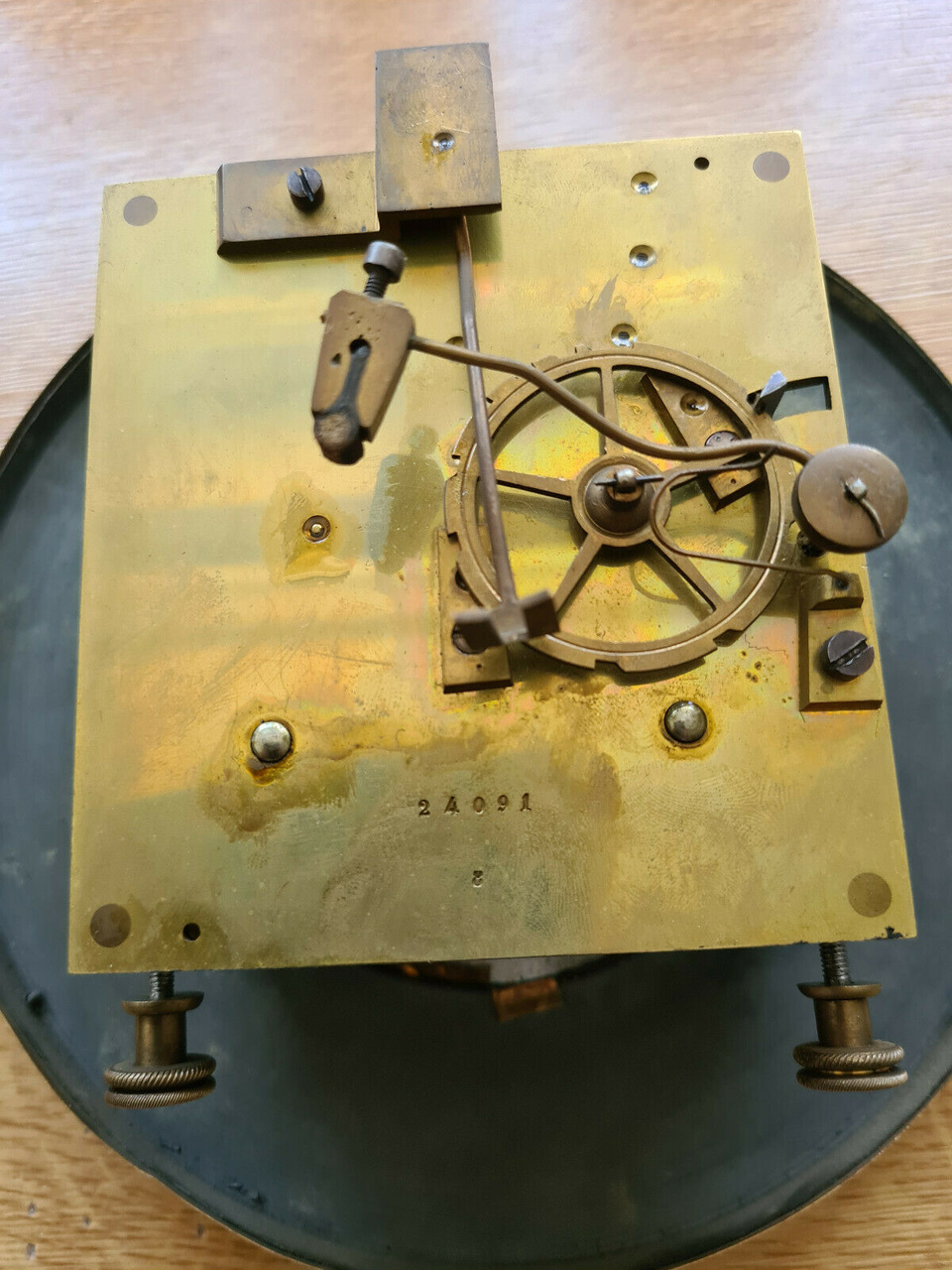

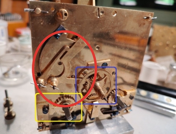

Возникла идея: а если объединить эти две папки?
http://forum.watch.ru/showpost.php?p...9&postcount=92
http://forum.watch.ru/showpost.php?p...&postcount=130
Отличие одно - форма анкерного моста, но может это "фишка" производителя: один мост для молчунов, другой для часов с боем.
ID:	3336256 Нажмите на изображение для увеличения

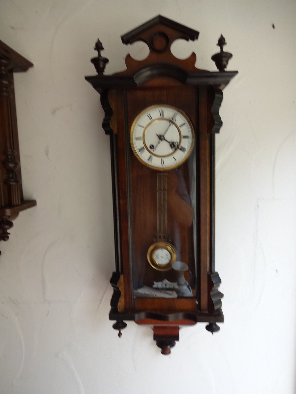

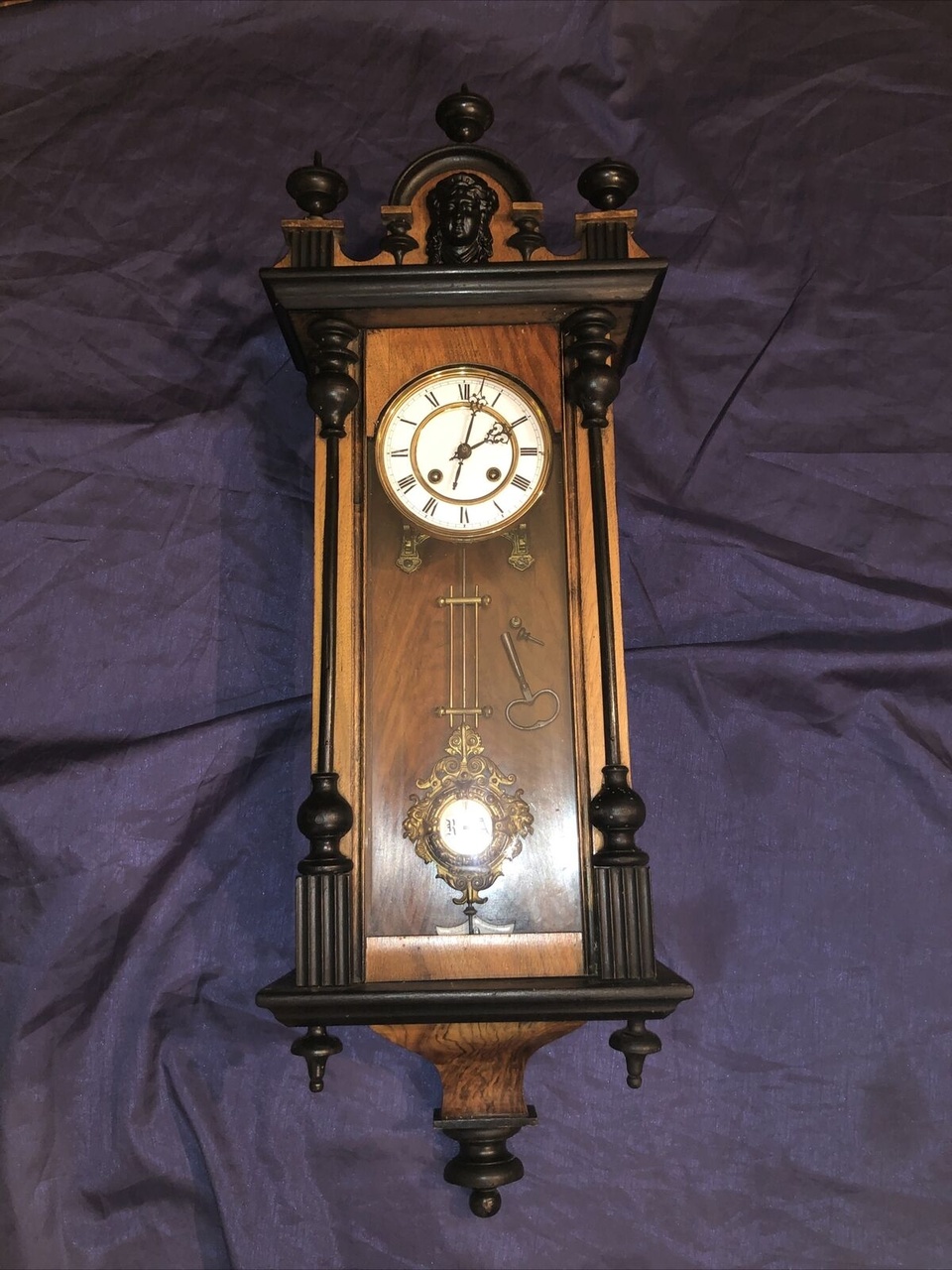

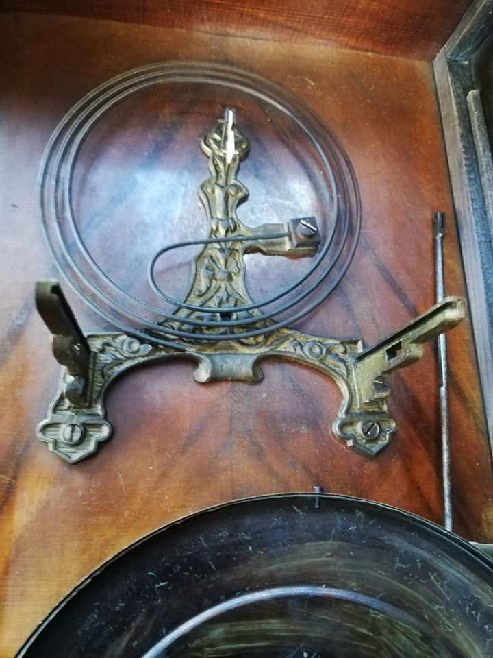

Есть даже совпадение в корпусах:
ID:	3336258 Нажмите на изображение для увеличения
Кронштейны похожи, форма стрелок "яблоко Бреге", винты-тумбочки у тех и у других. Серийные номера в обеих папках меньше 30 тысяч.
С уважением, Татьяна
P.S. Мне бы хотелось, чтобы Lorenz Bob оказался автором этих механизмов.
Хорошо бы подобрать жильные механизмы в комплект, тогда пазлик сложится.

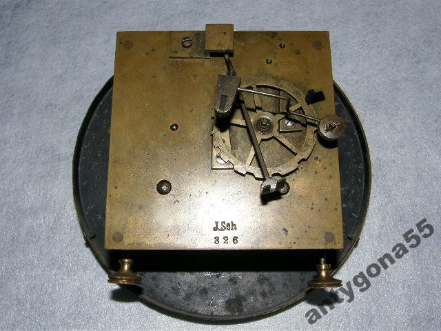

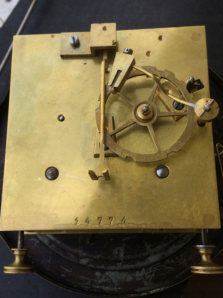

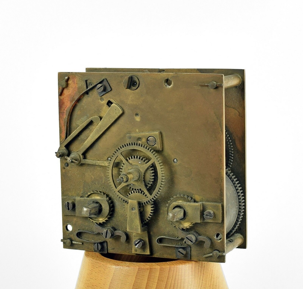

Пытаюсь навести порядок в своём карантинном портфеле; в результате слились в одну две карантинные папки.
Общими у них оказались:
мосты анкера (они у меня названы "квадраты"),
завальцованные задние платы,
наличие цифр на торцах,
фиксация механизма к циферблату на уровне цифр 4, 8 и 12.
Еще общее:
угловые анкера, сначала сменные паллеты были повёрнуты к циферу, потом к задней платине;
2 накладки на задней платине, сначала вертикальные, потом правая стала с наклоном.

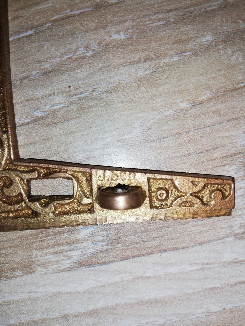

На некоторых ранних механизмах встречается клеймо J.Sch., от него, к сожалению, немного толку, т.к. очень популярные для Германии инициалы:
ID:	3339107 Нажмите на изображение для увеличения
ID:	3339108 Нажмите на изображение для увеличения
ID:	3339109 Нажмите на изображение для увеличения
ID:	3339110 Нажмите на изображение для увеличения
ID:	3339111 Нажмите на изображение для увеличения

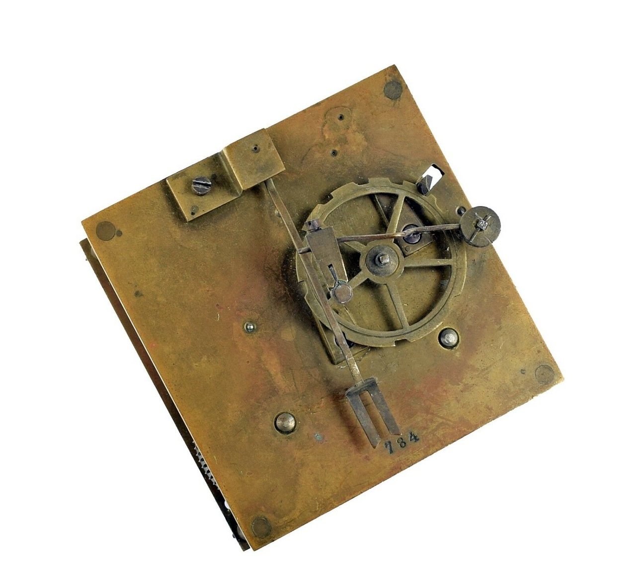

Только от одного механизма есть фото передней платины:

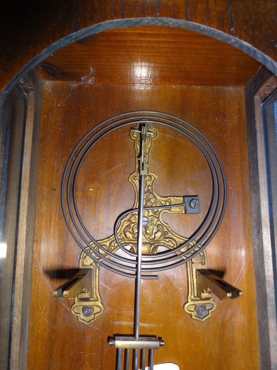

Первая папка называлась "Виноград" за нарядный кронштейн, вторая жила в карантине у Carl Werner.
Изменение кронштейнов:

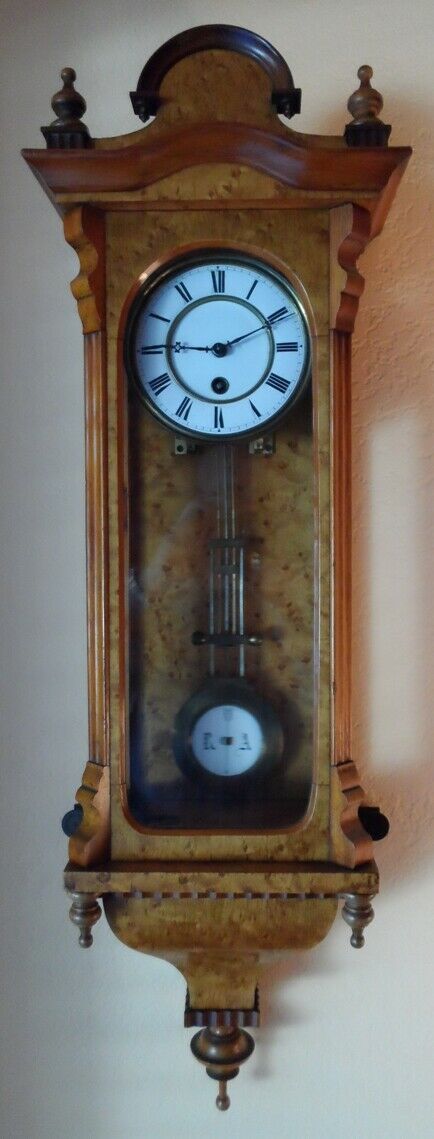

Корпуса:

У меня уже взгляд замылился, поэтому просьба к вам, коллеги:
Период производства этих часов?
И, может у кого есть что добавить в эту серию?
Может у кого-то есть "молчуны" похожие?

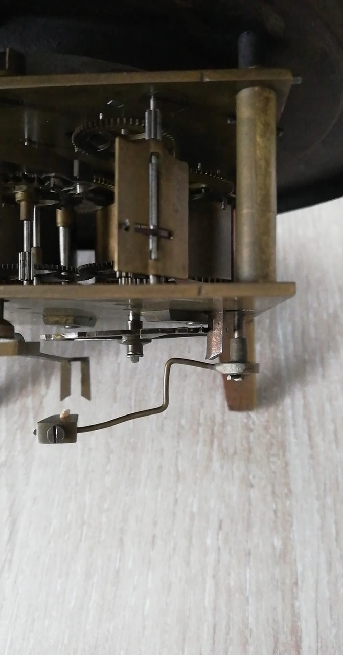

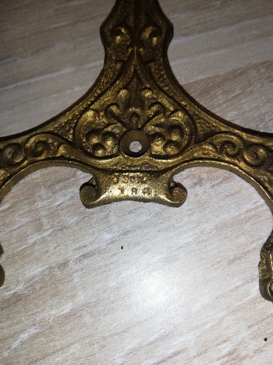

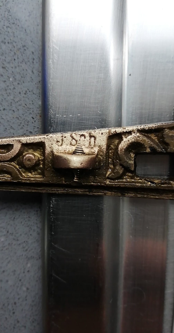

Я думаю, что J.Sch - это будет производитель, а не регион.
Здесь часто появлялись данные производителя.
М - Мюллер и Шленкер
TH - Томас Халлер
FWU - Фридерик Вальхер Ульм
возможно, также Кристиан Штал (у меня нет подходящего примера)
а также J.Sch.
Если бы это был регион - это было бы исключением.
Я думаю, что J.Sch. это Йоханнес Шленкер (тот, что из Кинцле).

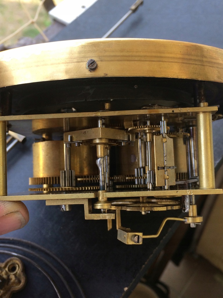

Некоторые особенности механизмов Я.Ш. видел в старейших
«Патент 28173». К сожалению, у меня нет богатого урожая. Подозреваю, что Татьяна подтвердит / опровергнет этот вывод.
J.Sch. имеют проштампованные номера на верхнем крае пластин.
Насколько мне известно, признанные - это то, что сделали FMS и Kienzle. (Патент 28173 - у них тоже есть). По крайней мере, один производитель, которого еще предстоит определить, также сделал это.
В моей стране я попросил коллегу, купившего такие часы, сделать более подробные фотографии. J.Sch. появляется повторно. Это идентификатор производителя, а не указание региона.

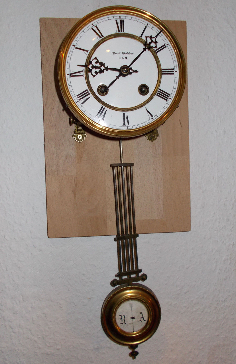

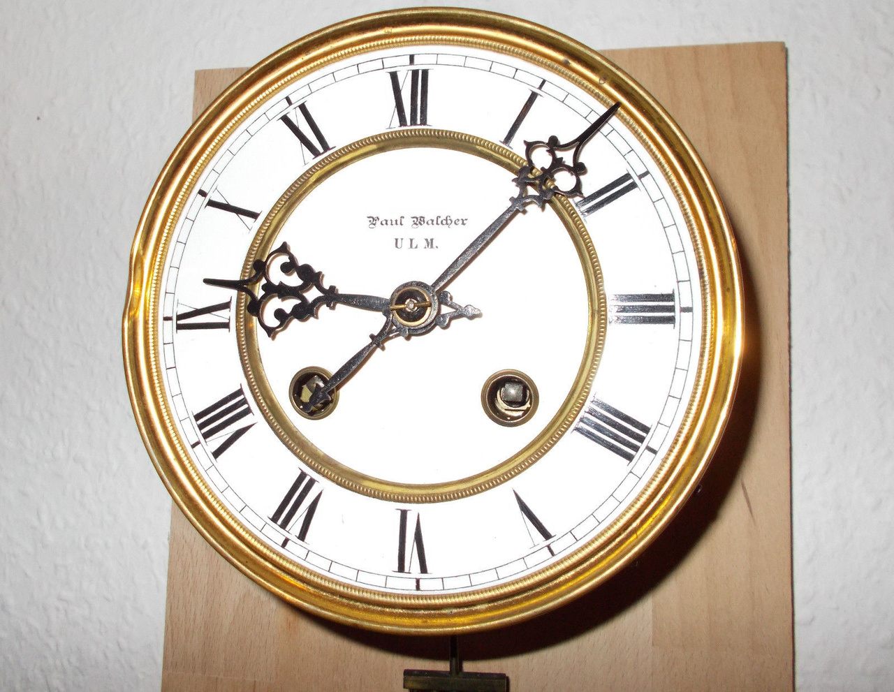

О! Я вспомнила, что хотела добавить:
Самый большой серийный номер из этой папки 27214 с подписью на цифере Paul Walcher Ulm:
ID:	3339557 Нажмите на изображение для увеличения
ID:	3339558 Нажмите на изображение для увеличения
ID:	3339559 Нажмите на изображение для увеличения
ID:	3339560 Нажмите на изображение для увеличения
P.S. С J.Schlenker пока не вижу пересечений.

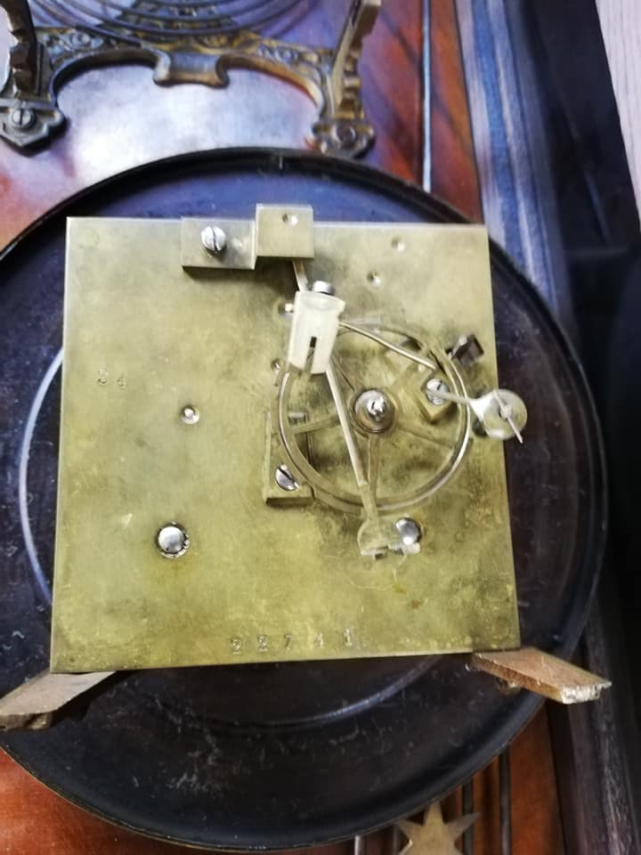

Высший J.Sch. тот, который я видел, - 22 741. Механизм не такой подписанный, но подвеска и компоненты (что я показал на фотографиях).
Я бы не заметил, что это И.Ш. если бы не подпись на этих элементах.
Скорее я имел в виду этого молодого Шленкера. Эти механизмы могли быть запущены немного раньше и быть созданы параллельно с механизмами ПАТЕНТА 28173.
Я вообще не настаиваю на своих выводах. ПАТЕНТ 28173 под номером 2598 по некоторым характеристикам похож на J.Sch.
Все, что у меня есть, я покажу с 22741. Может быть, Татьяна рассудит, отличает это Kienzle или нет.

Сообщение от Yahagi Посмотреть сообщение
Я не вижу общих черт у механизмов по патенту 28173 и у механизмов Kienzle 1890 + (новая нумерация).
Найти общие черты у J.Sch и патентов 28173 не получается совсем.
Механизмы Kienzle 1883-1889 годов имеют свои загадки:
Нумерация в моей базе данных 2598 - 8689,
а затем сразу 45986 - 78864.
Где механизмы посерединке?
Есть ещё молчуны 32_ХХХ - 57_ХХХ.
Но даже с учетом молчунов, получается огромная дыра в 23 тысячи механизмов.
Где они? До сих пор не придумала объяснения...
В 1887 году открылся филиал в Комотау (Австрия), может там что-то интересное было сделано в первые годы, но пока у меня нет представления о самых ранних австрийцах этой фирмы.
