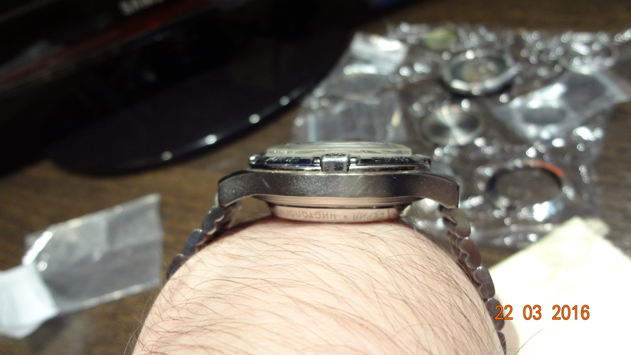

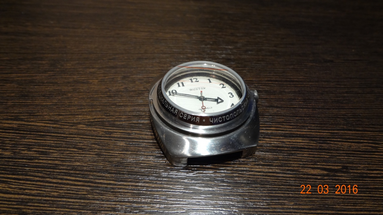

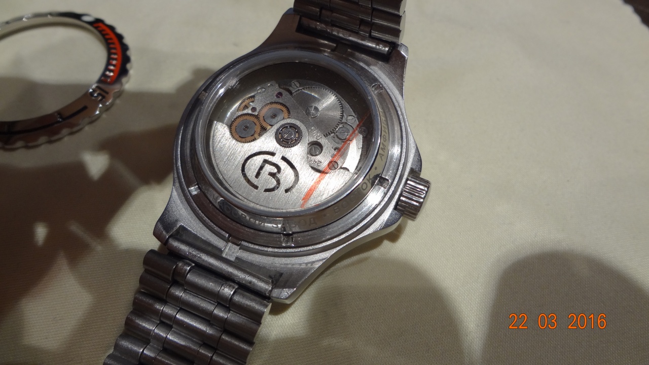

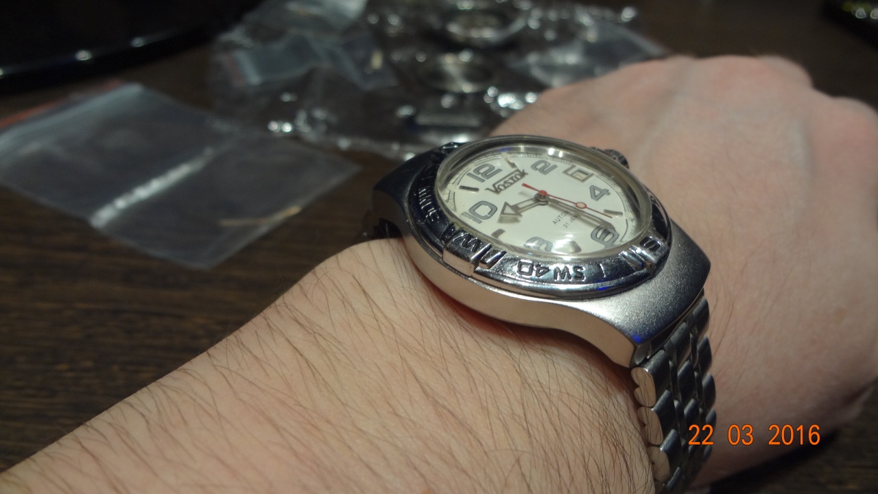

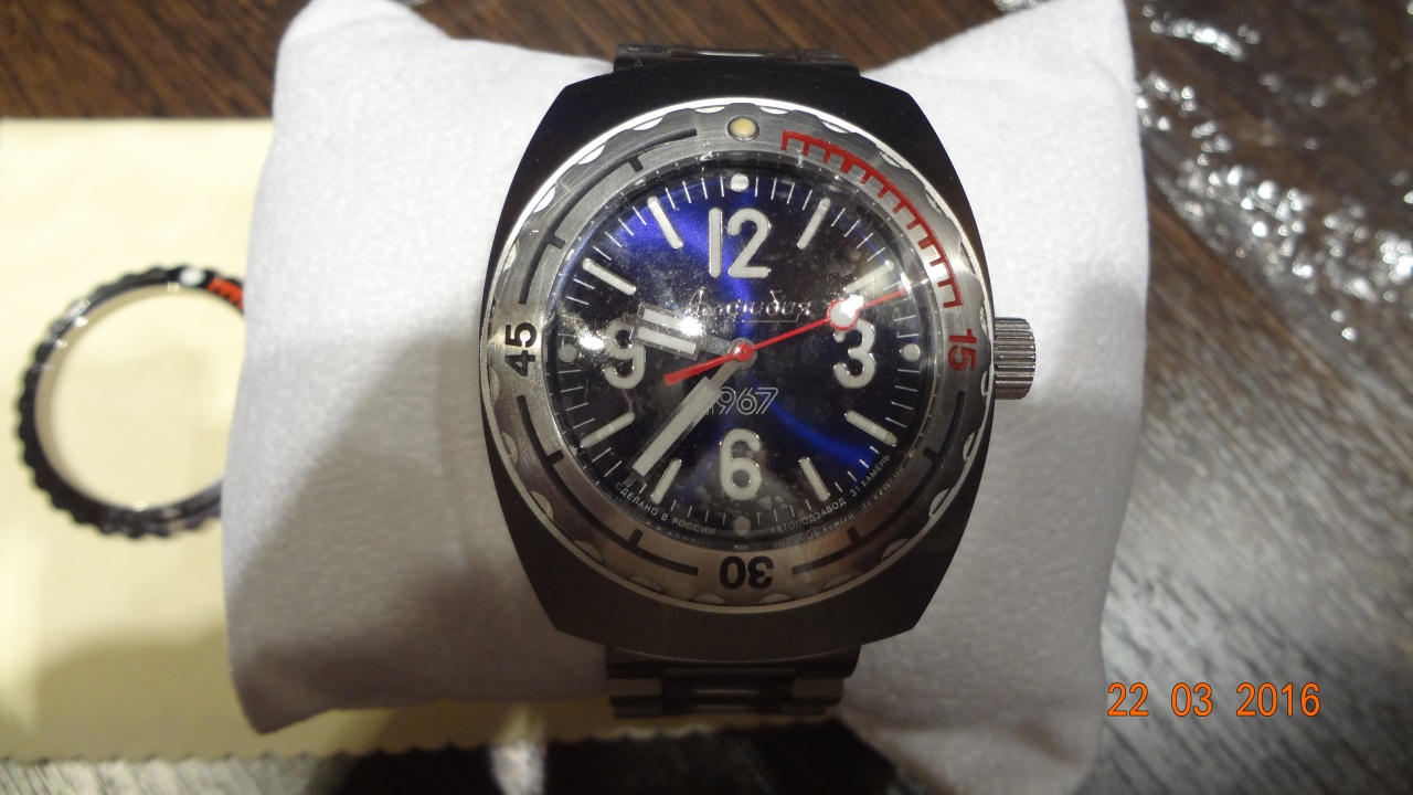

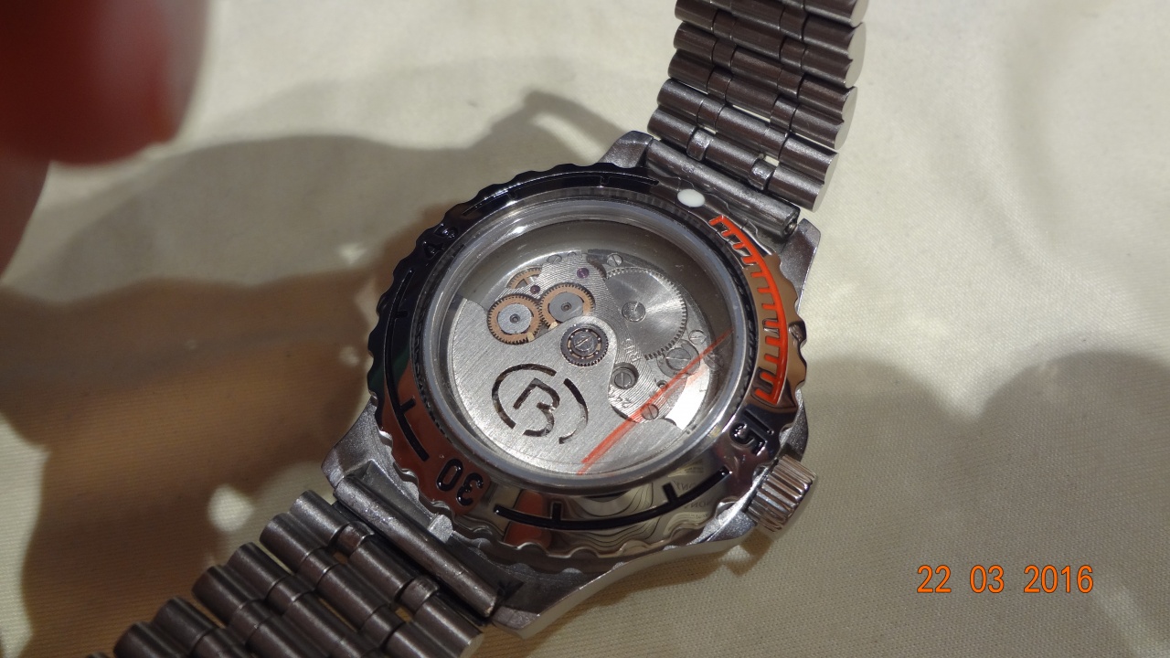

А шо делать ??Амфибия с прозрачной крышкой у колехции должна быть... должна. У меня вот крышка с 090 на почте разминулись, пару секунд полежали рядом и разошлись, крышка домой, 090 в Чистополь на кап. ремонт. Ну я не расстроился и решил присобачить её к советской бочке ..... фиг/вам нарисовался...нэлэзэ. Без резинки ещё впихивается а вот с прокладкой ... Ладно думаю, раз в ссср размеры уважали, значит надо в российскую ставить. И правда с добрым словом о ейной маме влезла родимая в 060 корпус.
06 понятное дело не 09 ... худоватсс, прогонист, а шо делать . Общее впечатление дал. Ну смешно в определённом ракурсе, и всё же хай стоить, пока 090 не вернётся. Ну и дабы развлечь публику - несколько вечерних фото

Вот это размерчики... А ведь на некоторые предлагается НАТО ремешок, что ещё увеличивает высоту..

Скажу однозначно на прозрачную крышку нато .. да даже браслет, строго воспрещён Только ремень или полностью расстёгивающийся браслет. Всё остальное закрывает обзор.
У меня прозрачные крышки пошли на браслеты. Подняло посадку, смотреться стало интересней. Но только 090 и один на 710.
