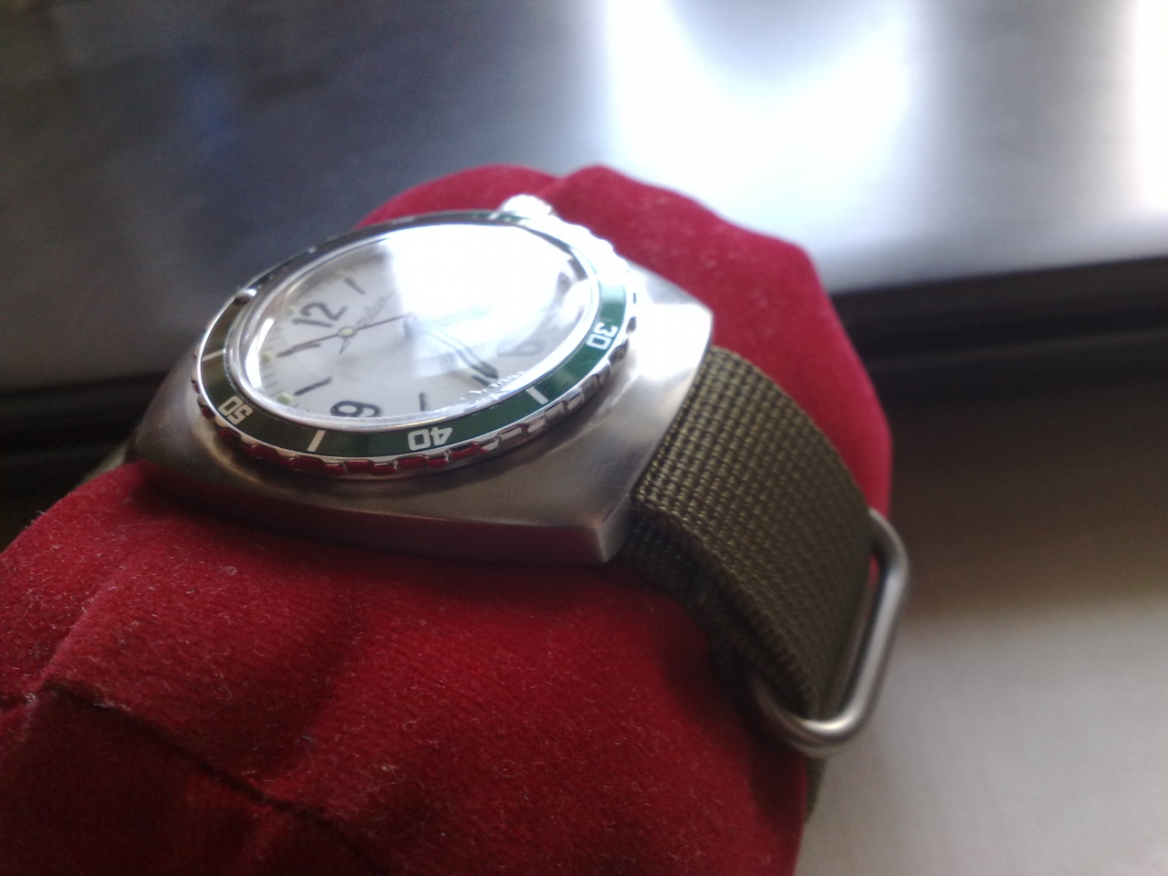

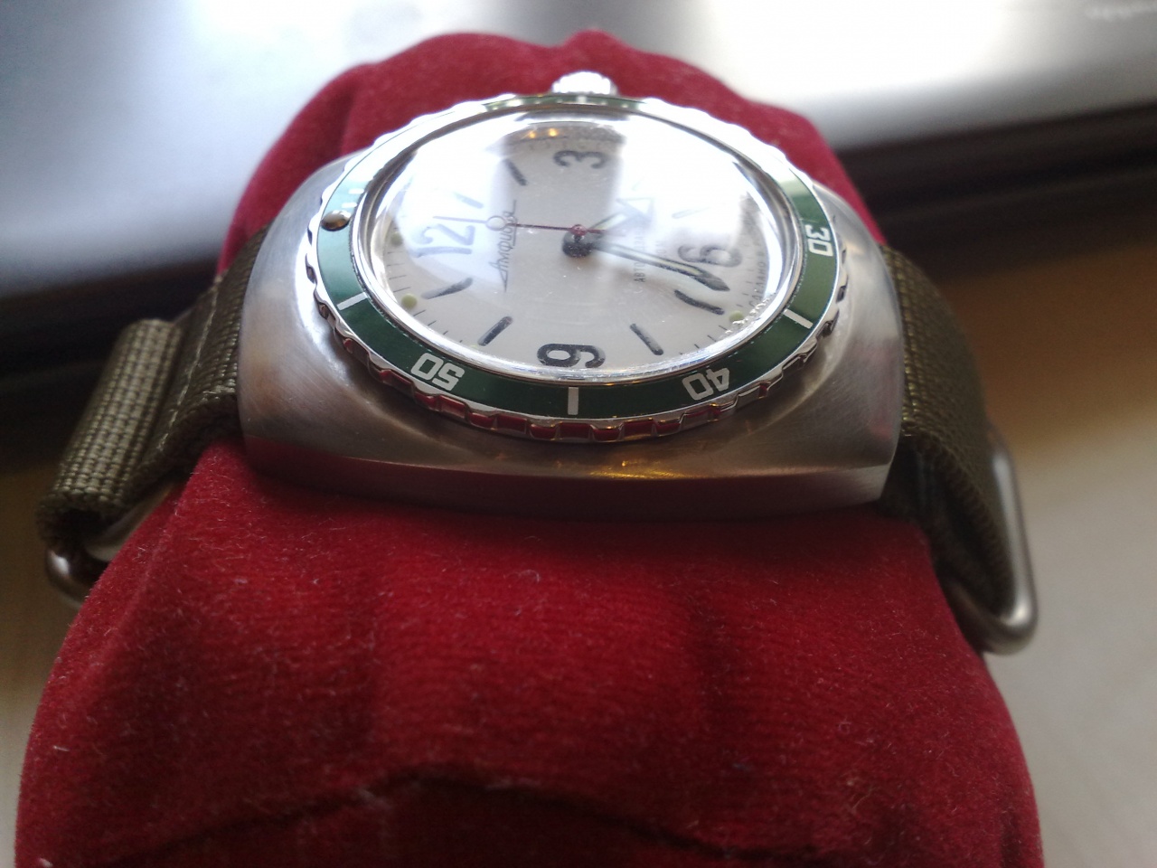

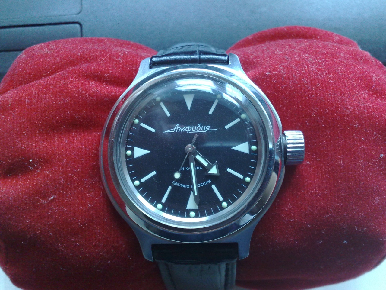

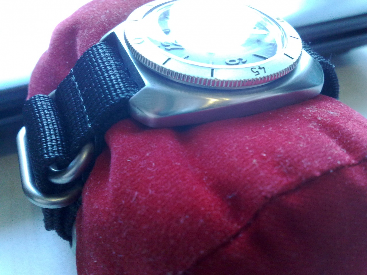

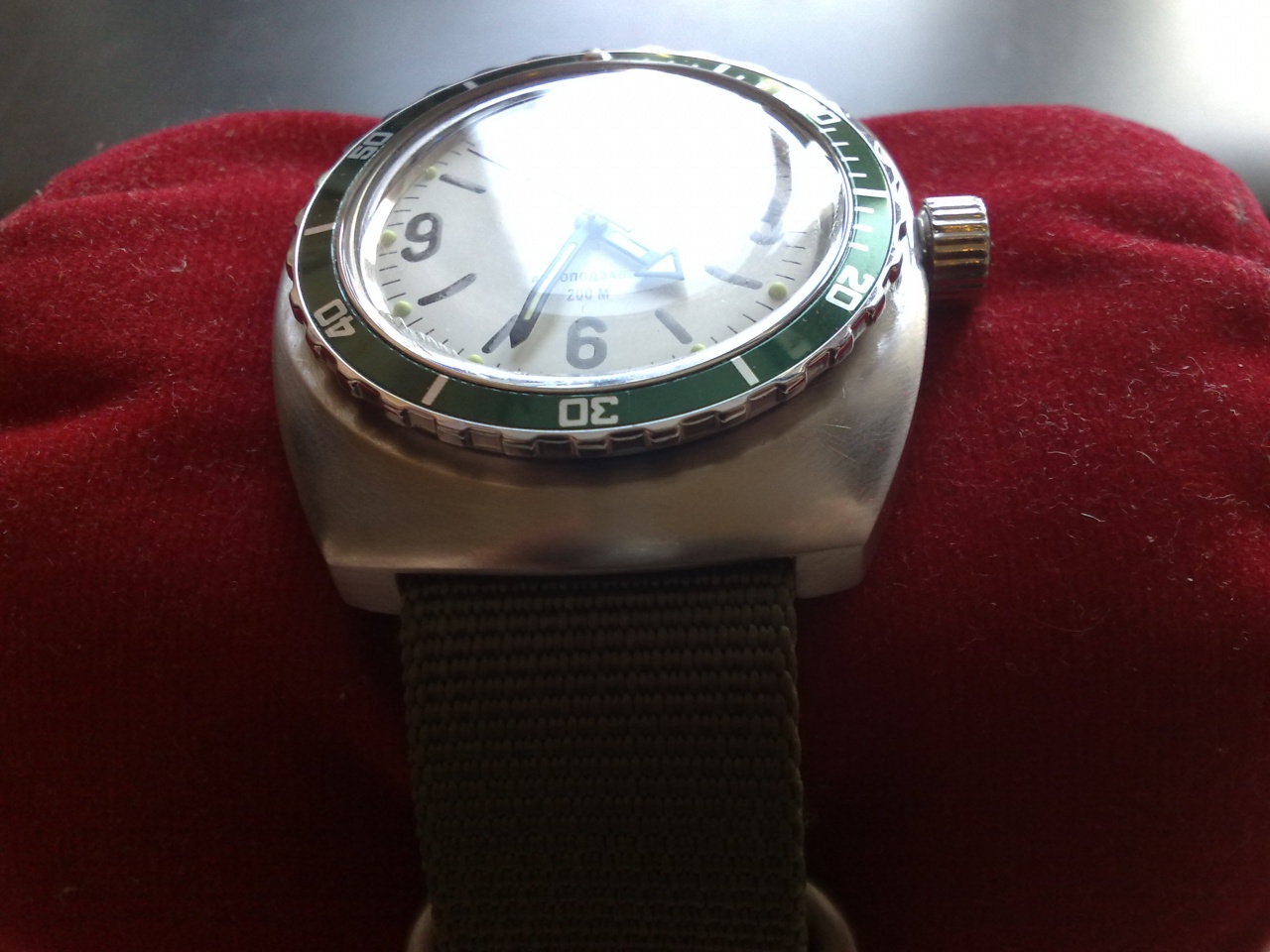

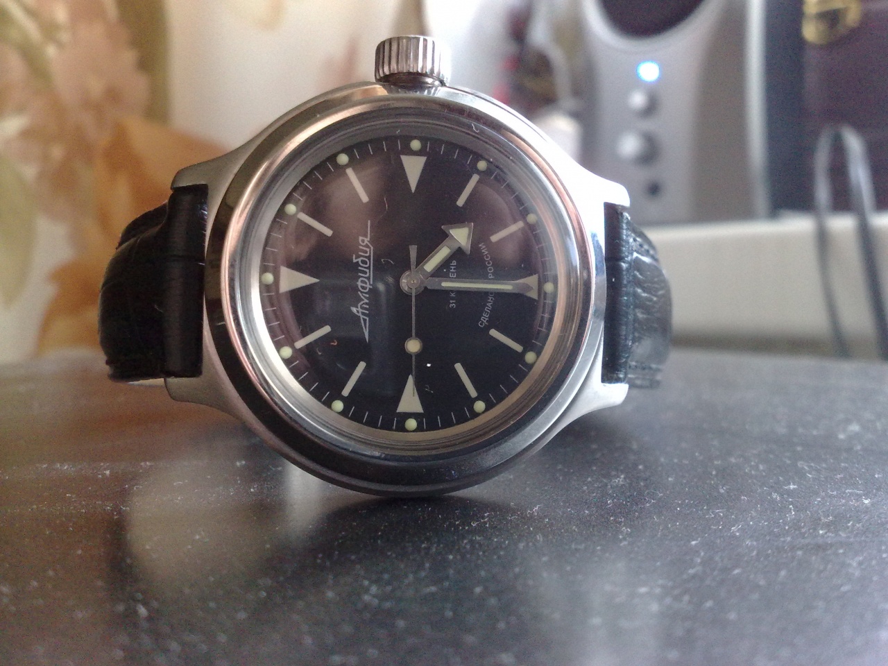

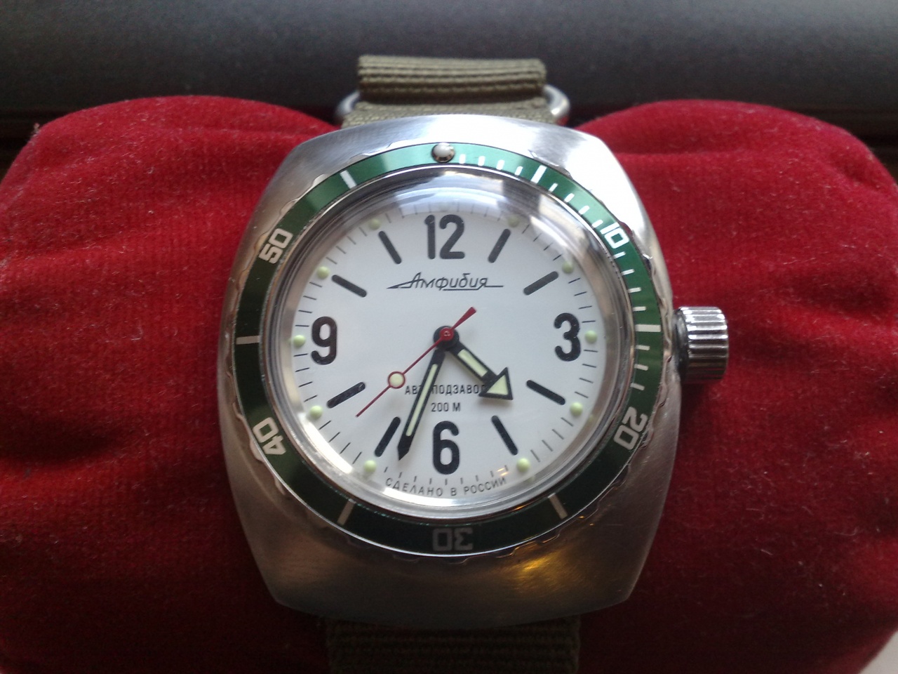

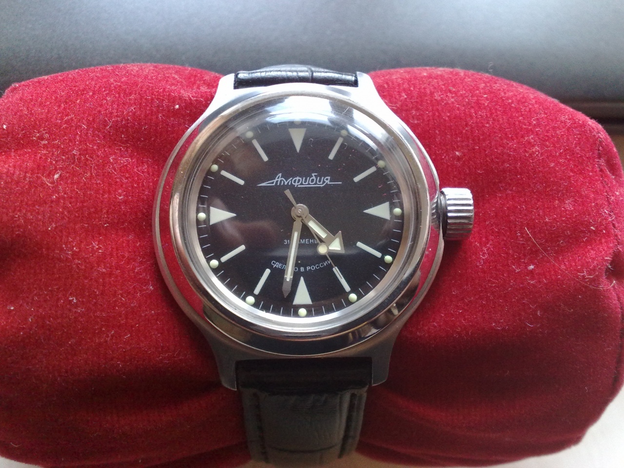

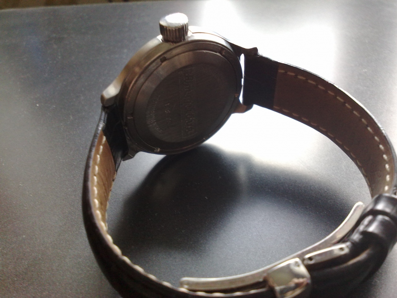

Привет!
Как и обещал в своем предыдущем посте (http://forum.watch.ru/showthread.php...25#post3621425), выкладываю оставшиеся фотки модифицированной Амфибии в корпусе 120 (сердце до этого стояло в 54 теле):
Крупным планом:
В ослепительных солнечных лучах:
Как-то неожиданно фото получилось глубоко-объёмным что ли. Или это у меня глюки от большого экрана? ;-)
ЗГ с гравировкой:
Задник:
Вид сбоку - толщина на этом корпусе не кажется чрезмерной:
Ну, и любимый мною сногсшибательный изгиб ножки корпуса: ;-)
Всем Солнца! До новых встреч в эфире! ;-)
