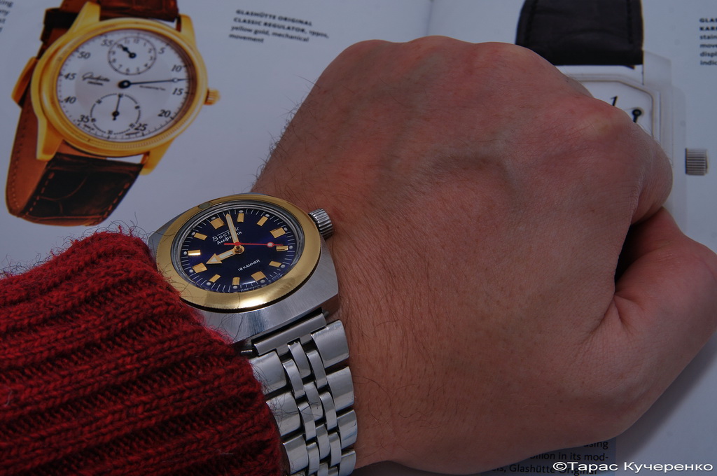

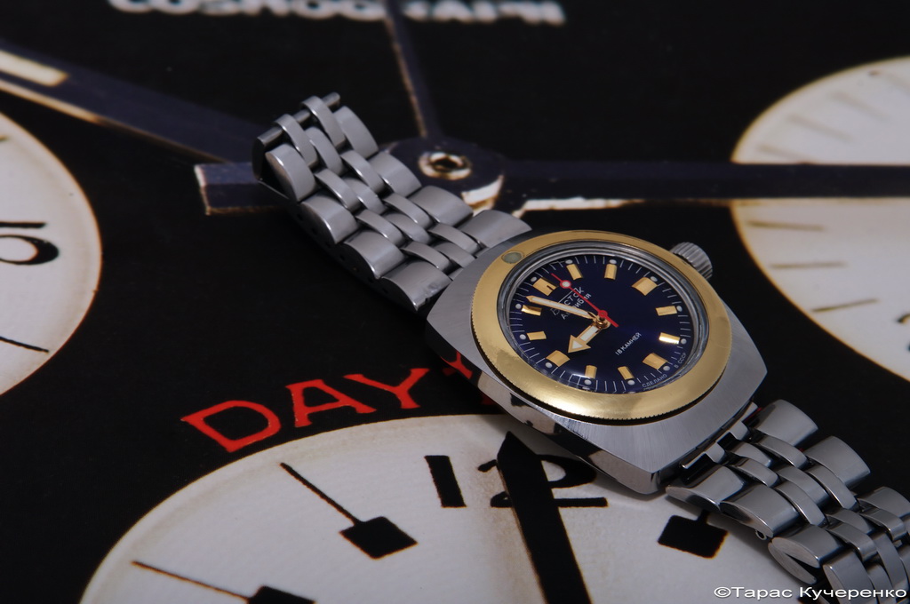

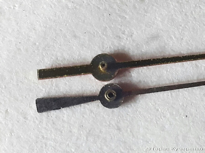

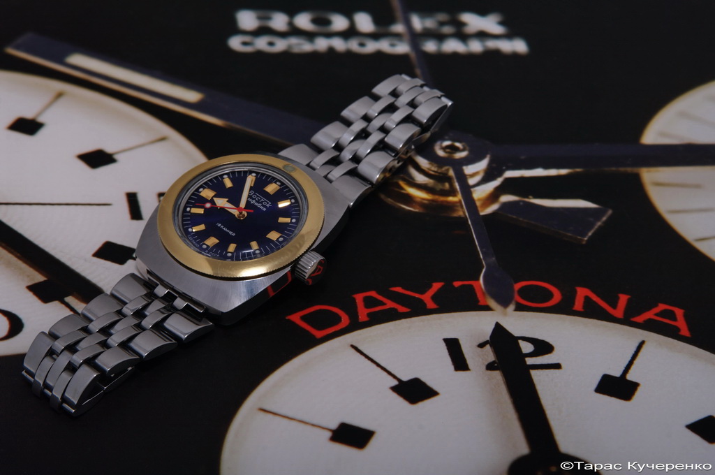

Вот такую Амфибию собрал сегодня вечерком.
Новый циферблат, новые стрелки. Модифицированный безель, который мне подарил мой друг KALJAN. Саша, спасибо тебе. С меня ответка
Секундная стрелка не хотела садиться на свое место. А причина совсем банальна. На фото снизу родная стрелка Амфибии, вверху новая. Отверстие в футоре видите? Вот в нем причина. Я хоть не часовых дел мастер и литературы не читал, но понял, что его надо чем-то развальцевать, верней расширить. Что и было сделано с помощью подручных средств - швейной иглы и молоточка
Мне очень даже понравился такой вариант модификации. Безель отполировал, нанес новую светомассу в углубление, а чтобы он не темнел, я вскрыл его несколькими слоями прозрачного лака. Так как часы не предполагается носить часто и использовать экстремально, а в основном под футболку и в теплое время года, то прослужить такое покрытие безеля должно довольно долго.
Моя красотка

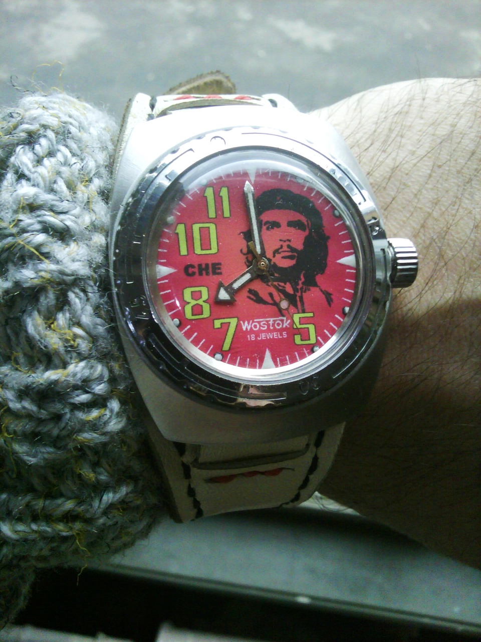

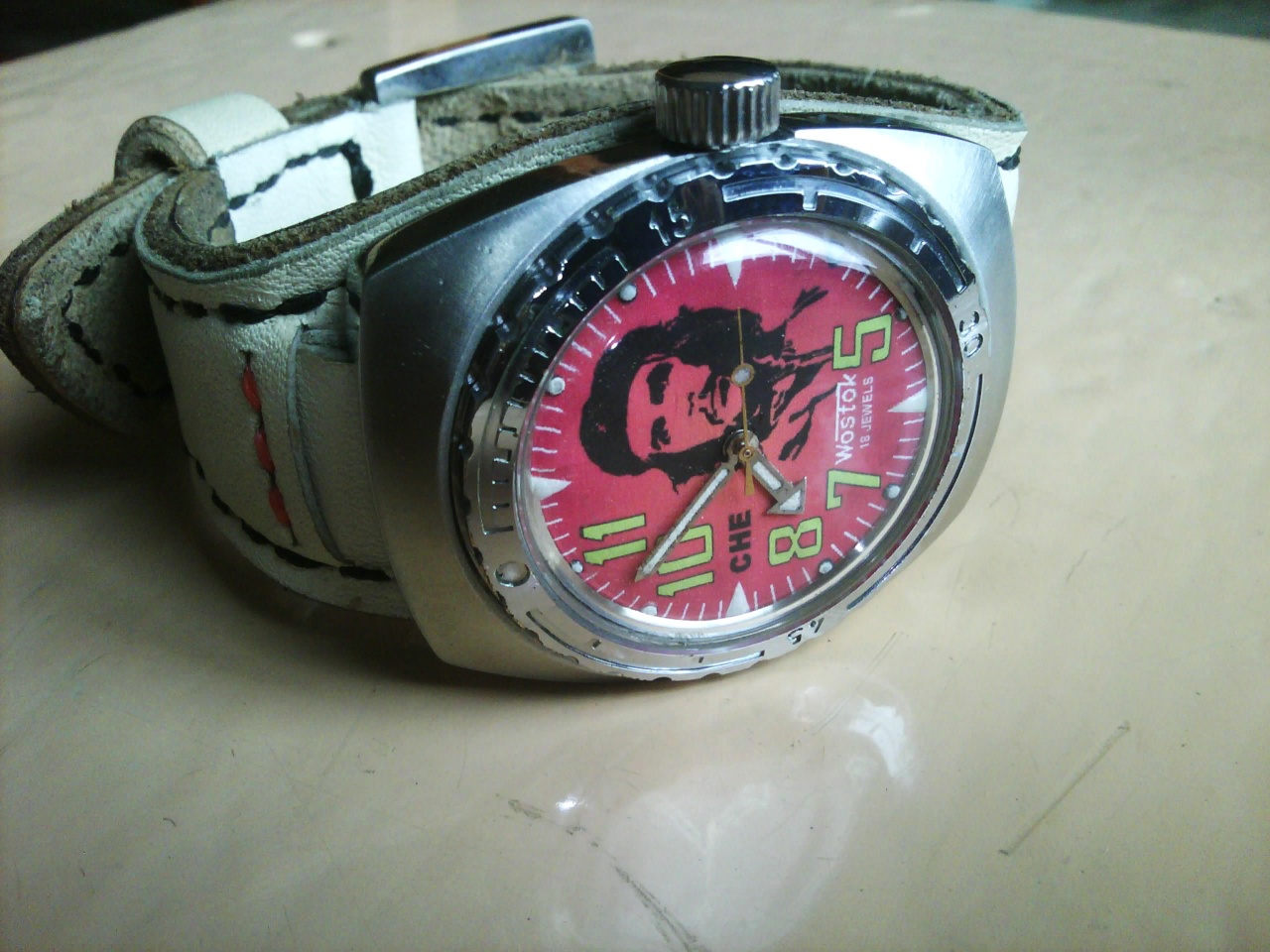

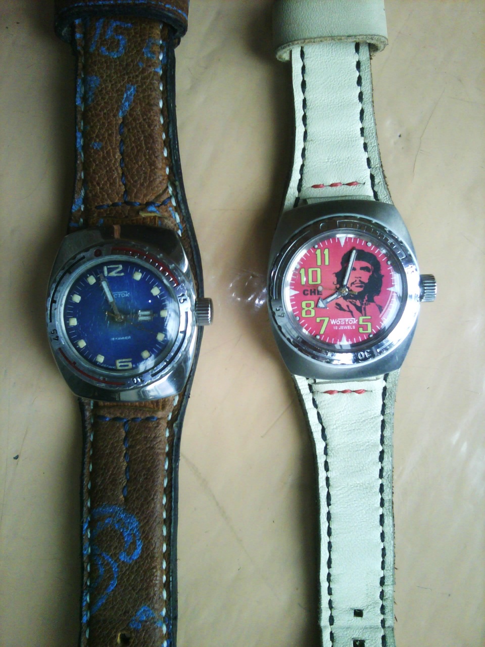

Вот и у меня обновка, мистер ЧЕ собственной персоной. Корпус вначале матировал весь, потом оставил матовым только верх - как в класической амфибии, остальное глянец
С ув. Андрей
