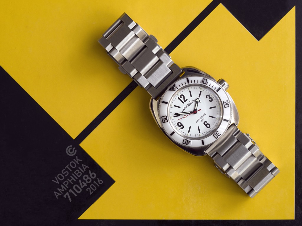

Сообщение от agolitsyn Посмотреть сообщение
Вот что-то подобное я и хочу собрать
Да, но это не керамика, а вставка из нержавейки. Керамика белая по-другому будет смотреться. Фотку приложил.

Сообщение от kluka68 Посмотреть сообщение
Ну так я и сказал - подобное Не получится с керамикой - буду делать стальной

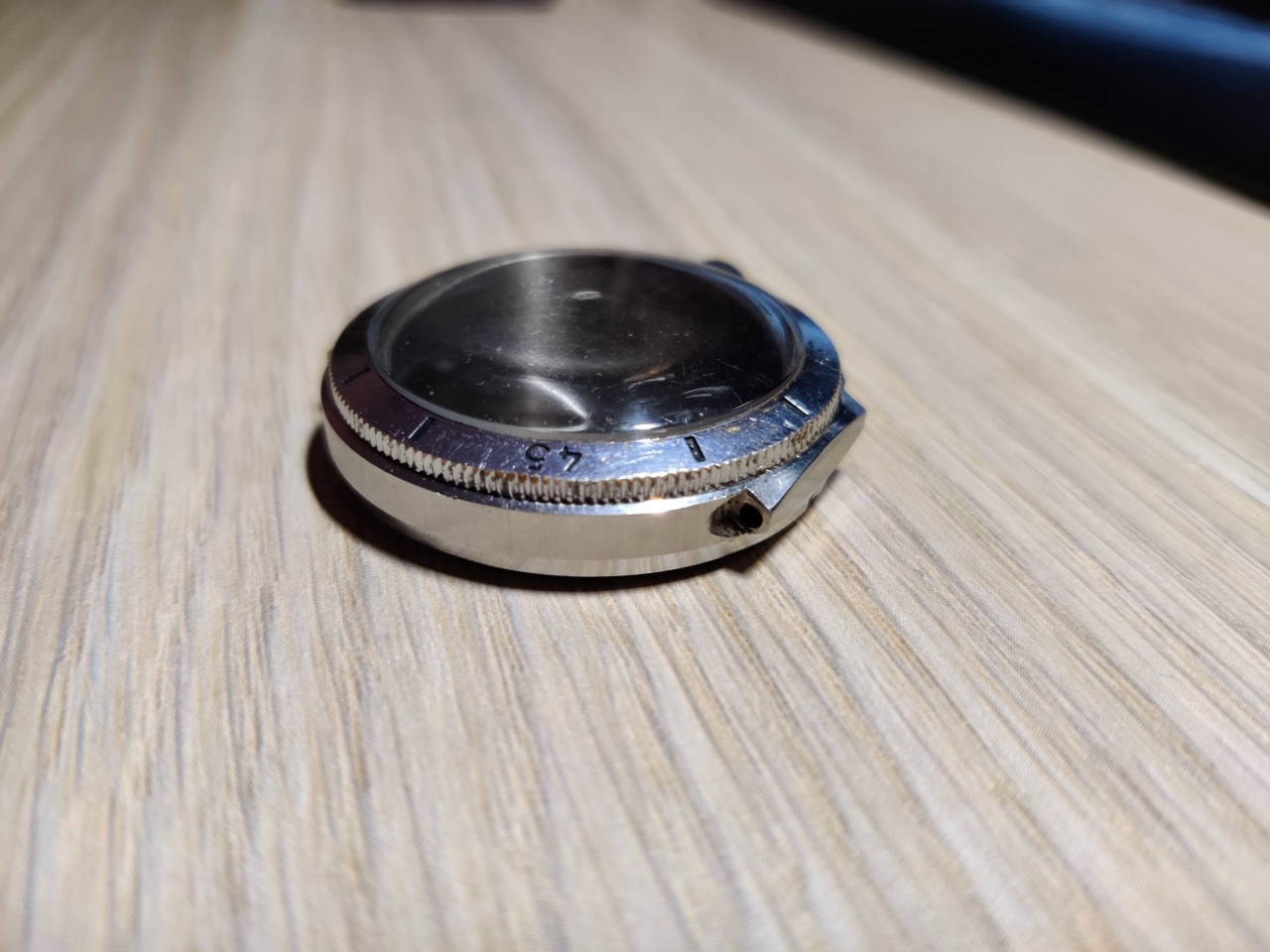

снятие безеля
Народ, подскажите.
Пытаюсь снять безель с ушастой, сейчас он вообще не крутиться. Щели между безелем и корпусом вообще нет. Пытался ножом приподнять безель, но он только монетную насечку слизывает и всё.
Мне кажется грязь под безелем закаменела и приклеила его.
Замачивал корпус в WD-40 и в растворе фейри. Безель с места не сдвинулся, пытался его провернуть плоскогубцами.
Я так понимаю остаётся только один вариант - изнутри выдавить стекло и попытаться снять с внутренней стороны.
у кого нибудь есть идеи? или попробовать отнести в мастерскую, ультразвуковая ванна может помочь?

Ванна вполне может помочь, но вот стекло после нее все равно желательно поменять. Учитывая преклонный возраст - прочность будет сомнительная, как и герметичность.
Так что да - я бы выдавил стекло, снял безель, потом бы поставил новое стекло.
Можно конечно придумать кучу вариантов с надсверливанием и надрезами дремелем - с последующим разломом безеля. Но обидно будет промахнуться и испортить хороший корпус.

Сообщение от olegpan Посмотреть сообщение
Олег, спасибо за совет.
Не хочется конечно родное стекло снимать, но видимо придётся. Будет чем на новогодних праздниках заняться.

Родное стекло 40 лет от роду - уже никуда не годится в плане водозащиты и давления. Упругость, хрупкость, деформации, легкая желтизна - все при нем за это время.
Был бы смысл возиться, если бы это было оригинальное толстое стекло НВЧ, а 200 метровое - вполне обычное.
Выдавливается обычно без проблем - просто пальцами. В любом случае - главное беречь корпус.
П.С. пружинки, пины в ушах остались? Мех и кольцо живые? Что с футором? Что делать из нее будете?
Я когда-то также корпус восстановил, стекло вставил.
А потом началось - современный футор не подходит - надо на эпоксидку колхозить, внутрь хотел 2409 - но для него надо стопорное кольцо точить. В общем, продал корпус и забил.
Обычное да не совсем. Если старое стекло родное, то оно купольное (на фото к сожалению не вижу). Новые стекла плоские.

Контакт латунь (сплав медь +цинк в упрощенном случае)-нержавеющая сталь-это гальваническая пара,активно корродирующая,особенно,в агрессивной среде. Например,в морской воде. И нейтрализовать продукты коррозии можно только материалами,активно взаимодействующими с окислами латуни. WD и Фейри здесь не помощники. Можно попробовать уксус или ацетон.
Уксус - рискнуть можно, коррозию удаляет - как и любая другая кислота.
А вот ацетон.....он же на раз растворяет оргстекло Тут точно проще сразу выдавить и не мучаться.
П.С. не исключаю, что безель вообще может быть приклеен - видел такое раз. Видимо, потеряли пружинку
