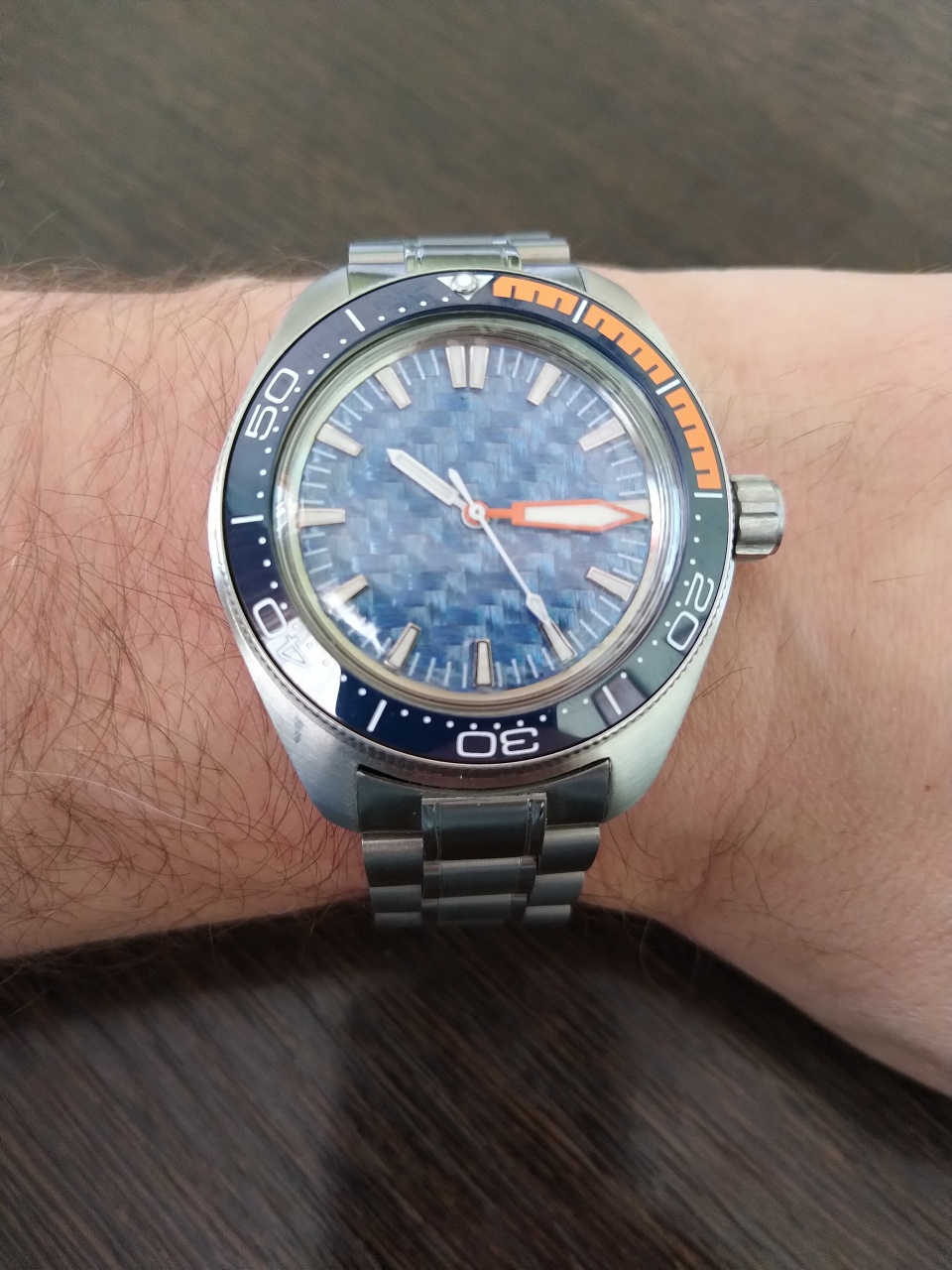

Сообщение от netlis52 Посмотреть сообщение
По мотивам Ocean Crawler Dream Diver - Blue Carbon Fiber
Вложение 2672861
Корпус 020, ... механизм 2416Б с полностью снятым календарем
Подскажите, какой максимально толстый циферблат можно поставить на 2416 сняв все что относится к календарю без ущерба стабильной работе механизма.

Сообщение от Taper Посмотреть сообщение
Конкретно в моем проекте получилось примерно 0,7 мм. При большей толщине скорее всего будут проблемы с соосностью вала и отверстия в корпусе
...получилось примерно 0,7 мм. При большей толщине скорее всего будут проблемы с соосностью вала и отверстия в корпусе
Спасибо, прикидываю как сделать светящийся сэндвич на сколько можно увеличить толщину циферблата.
