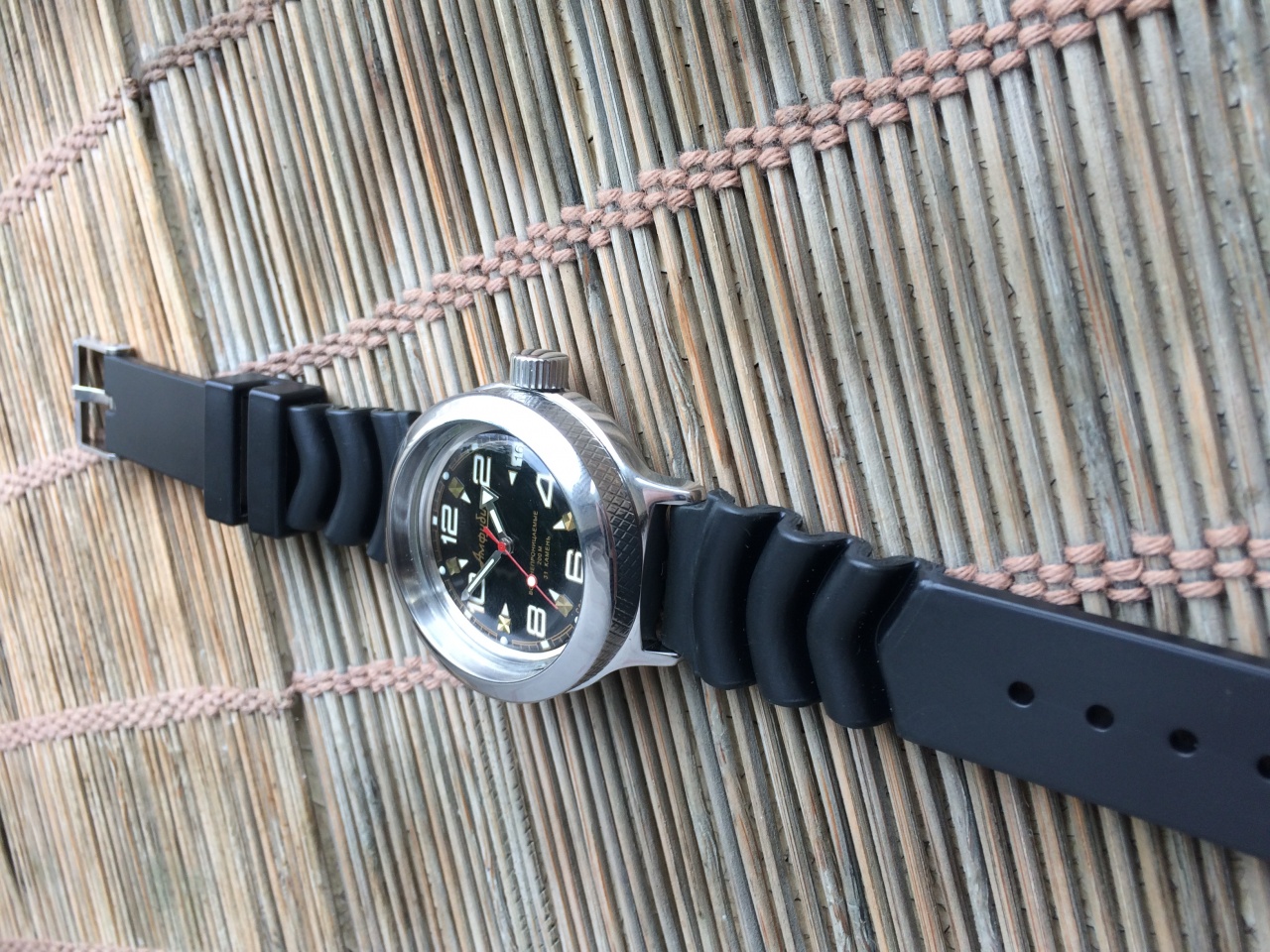

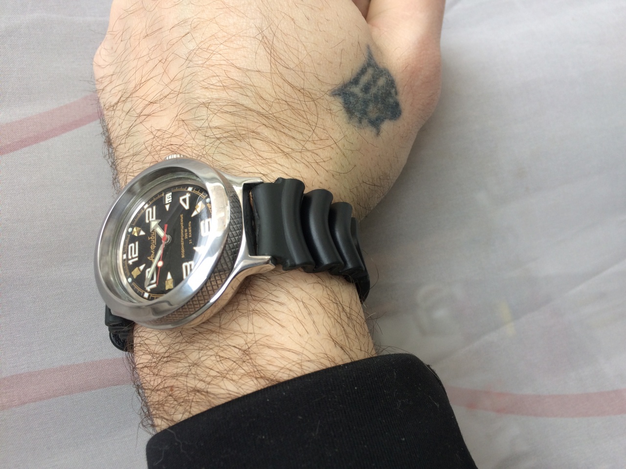

Приветствую! Попался мне резиновый ремешок от Сейко Давер. Правда был он на 19 мм. Немного подрезал, доработал нулёвкой и вот результат! Получилась брутальная Амфибия!))
