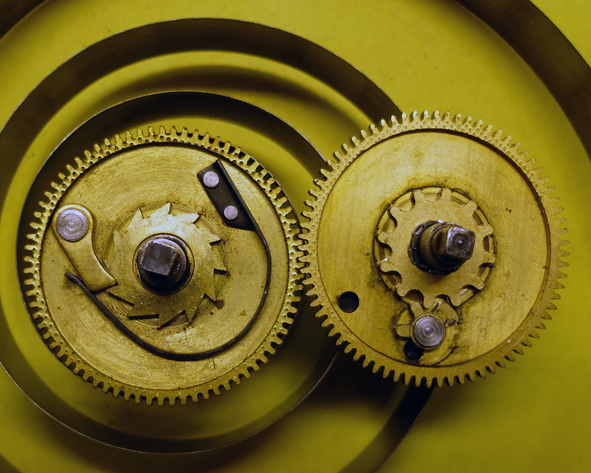

Перед Вами два заводных барабана.Слева хочу использовать в качестве донора,справа- родной с мальтийским заводом.Слево отверстие из него торчала проволока-пружинка,-она видимо обламалась.Подскажите можно ли её как то восстановить? Спасибо.

Разве это мальтийский завод (крест)? Это разновидность трещетки, только она не трещит. Функция та же самая - стопор. Завод и расход пружины не ограничивает. Мне она представляется менее надежной, нежели на левом барабане.

Сообщение от velorius Посмотреть сообщение
Разве это мальтийский завод (крест)? Это разновидность трещетки, только она не трещит. Функция та же самая - стопор. Завод и расход пружины не ограничивает..
Ошибаетесь, ета собачка специально придумана, чтобы ограничить завод. После полного завода, она позволяет валу вернуться немножко назад и таким способом избегается работа часов при вполне заведенной пружины
Пружинку восстановить, но нужно полностю разобрать барабан, а он расклепан.

Насколько я понимаю, мальтийский крест позволяет не только не перетянуть пружину, но и не дает полностью ее распустить, то есть он стопорит ее в первой и последней четверти завода. Может быть, я ошибаюсь, но здесь банальная собачка, которая просто не дает барабану раскрутиться назад. У меня есть пара маяковских механизмов, и откат завода с этой собачкой мизерный, буквально 10-15 градусов поворота ключа. Мальтийский крест же стопорит барабан далеко до полного завода пружины.

Да, ето так. Малтийский крест ограничает как полный завод, так и конец резерва, Но он очень давно не исползуется, как полностю был заменен именно такими банальными , но хитрыми собачками, которые ограничают только полный завод. Во всех современных часов. Они позволяют полностю избежать работы с перестуком при максимальной амплитуды при максимальный завод.

nevenbekriev, значит эту собачку всё-таки нельзя назвать мальтийским крестом?

Значит пружинку не представляется заменить на другую????

Да, ето просто собачка.
Сообщение от tanamuna Посмотреть сообщение
Заменить не будет просто, но возможно добавить другую с наружной стороны, котороя может выполнять такую функцию
Делается элементарно - со стороны пружины установлен черный пыльник, аккуратно его отжимаете отверткой и заводите под него проволоку-пружину.

Попробую,старую я таким образом вытащил....
