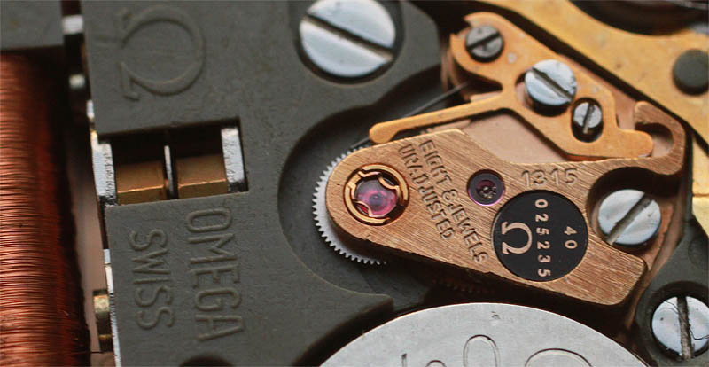

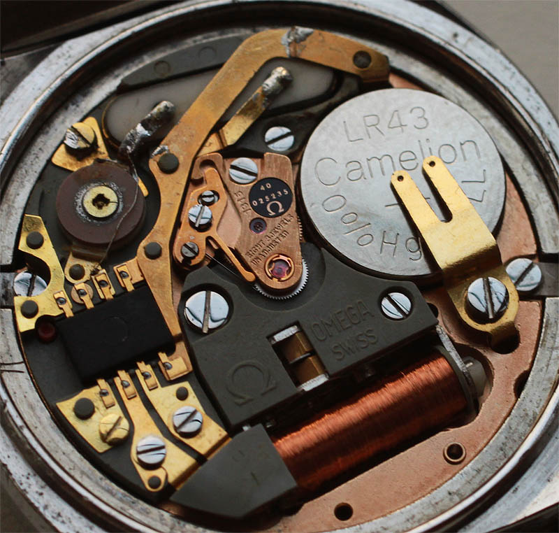

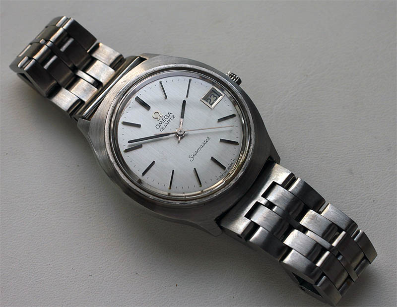

Давно обещал выложить фото Омеги с червячной передачей от ротора к колесной системе. Достаточно ранние кварцевые часы на калибре 1315

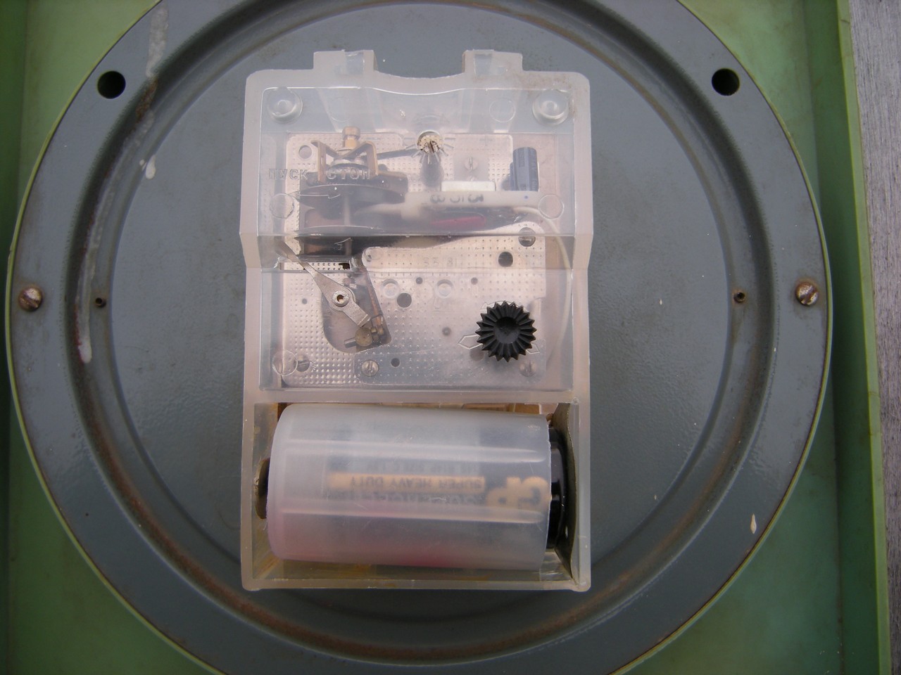

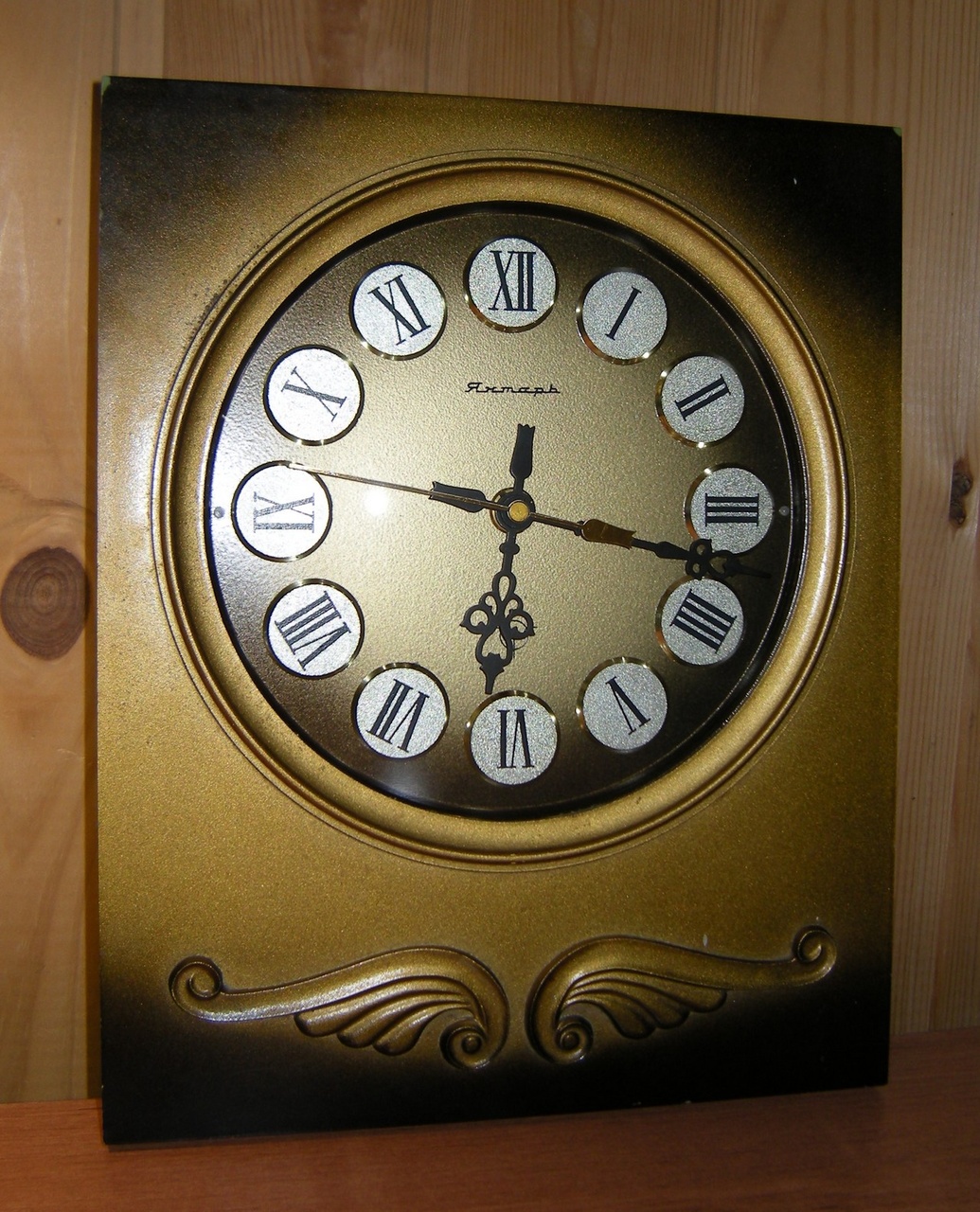

Немного подниму такую интересную, на мой взгляд, тему. Принесли в ремонт электронно-механические настенные часы Янтарь 65181 с палетно-червячным преобразователем, указав, что не ходят даже с новой батарейкой. Почему то подумалось, что виновны электролиты, так как судя по дате производства электронных компонентов, часам уже сорок два года (1978 г.). Однако, причина оказалась довольно банальной- грязный, никогда не обсуживавшийся механизм. После обслуживания сразу же весело пошли, радуя своим "механическим" тиканьем. Электролиты, на всякий случай все-таки поменял
