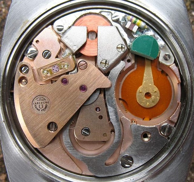

Не вижу в упор на них камертона. Или он спрятан внутри?
А тут видите?
Название: Omega Cal. 1220 or 1230 Megasonic.jpg

А тут видите?
Тут да, большая стальная вилка на весь механизм.
Не, в Омеге вилка меньше, чем на полмеханизма. Попробуйте представить вилку, которая действительно размером с механизм
