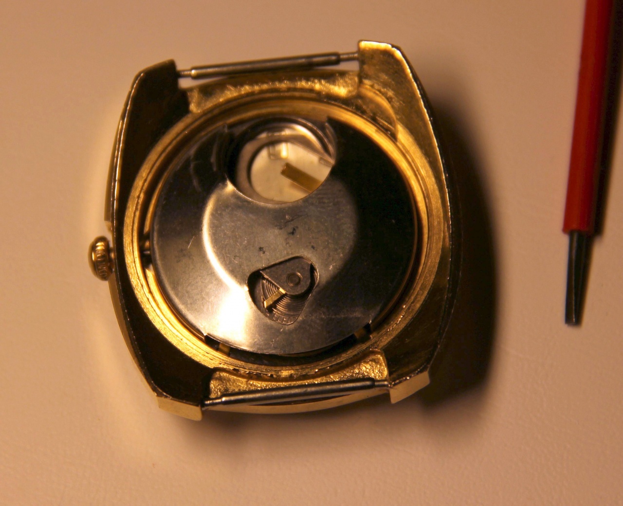

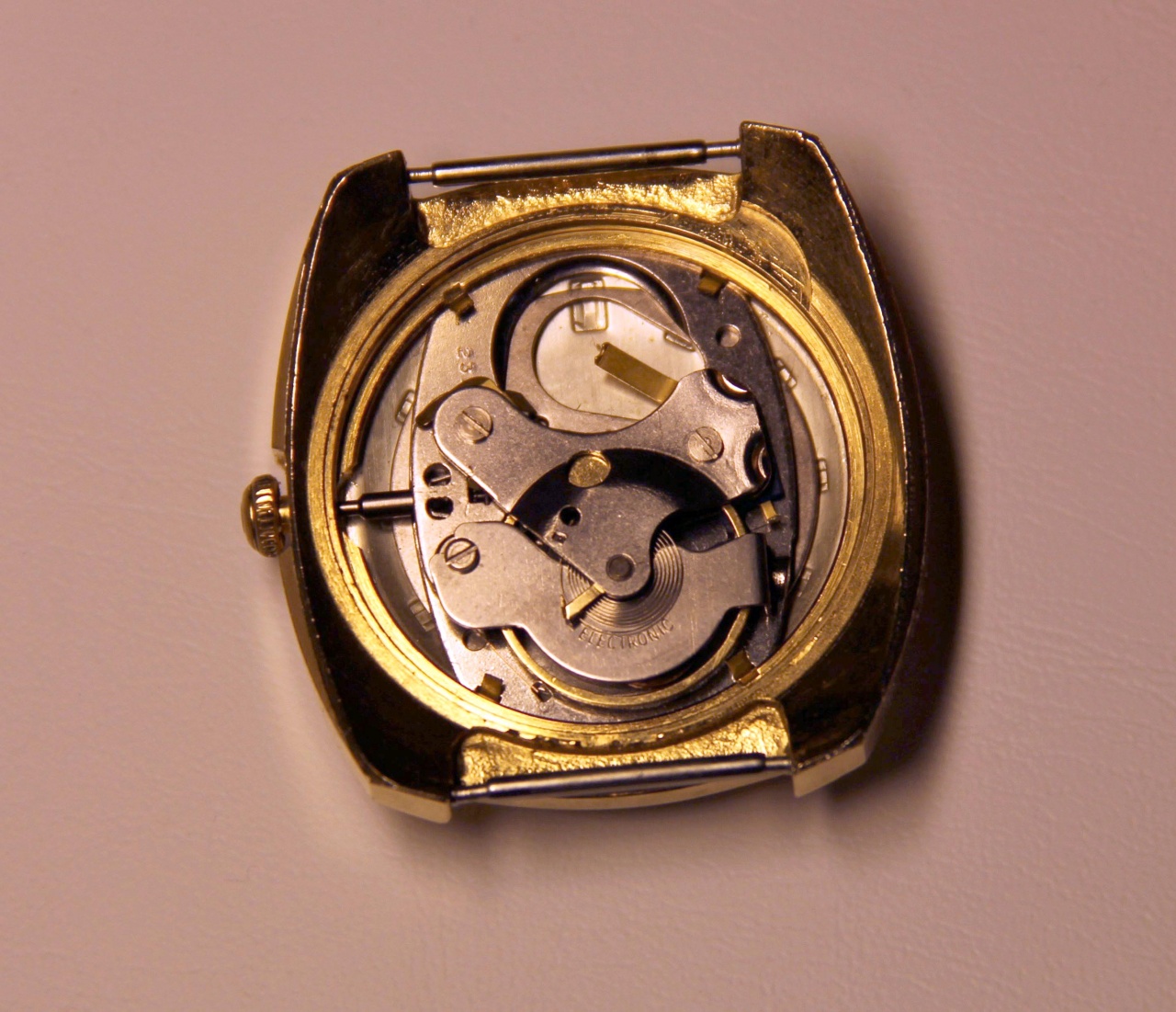

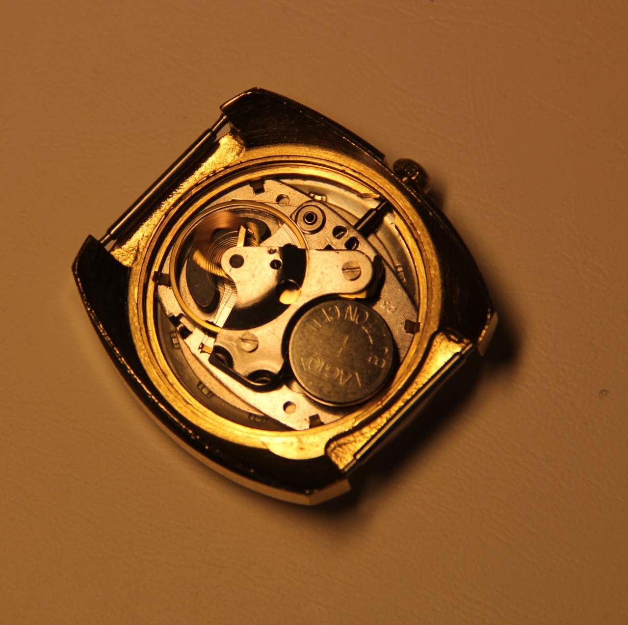

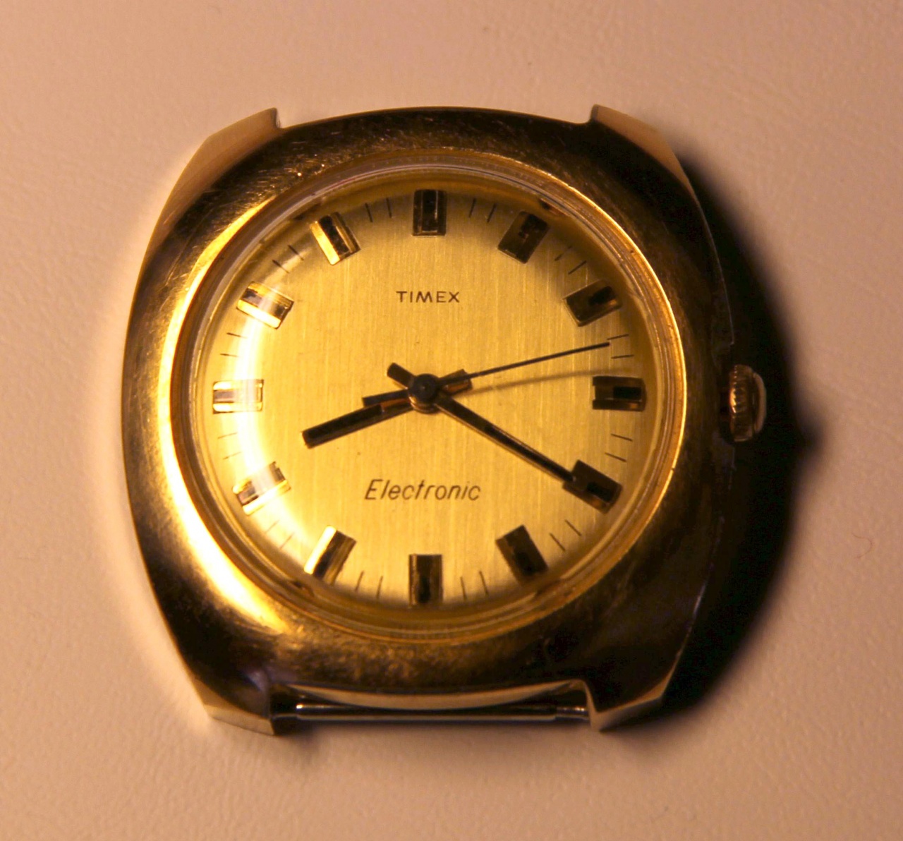

Есть у меня такие приятные часики, сфоткал при случае. Timex electronic (почему не electric, не понятно, видимо маркетинговый ход), калибр M40. Никакой электроники, катушка на балансе и механический прерыватель, ходят на удивление точно. Калибр очень простой, три камня и три винта (камни на балансе какие-то светлые, противоударного механизма нет), есть стоп-секунда. Разбирается и собирается даже не очень прямыми руками. Замечательные часы.
Раньше на electric-watches.co.uk был сервис-мануал на этот калибр, теперь куда-то делся. Если вдруг у кого-то есть, поделитесь пожалуйста.
Циферблат точно от них? Вообще-то electronic у них обозначало более поздние системы на одном транзисторе наподобие нашей Славы 5338.
