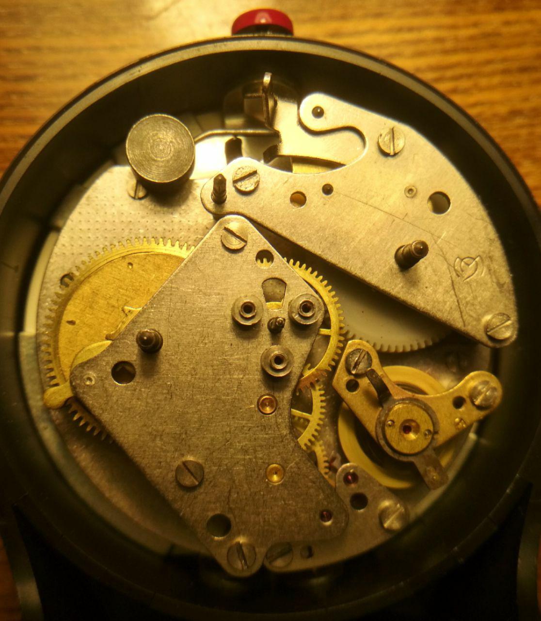

Polise cop пластиковый барабаны начали делать примерно в середине 80-х годов.Наберитесь мужества и снимите заднюю крышку.это просто делается.Вытаскиваете переводилки стрелок на себя.Затем против часовой стрелки выкручиваете ручки завода и боя.И останется выкрутить отверткой три винтика.Крышка снимется.Барабан хода будет слева а барабан боя справа. И барабан боя меньше в диаметре.Скорее всего он у вам из пластика уже.

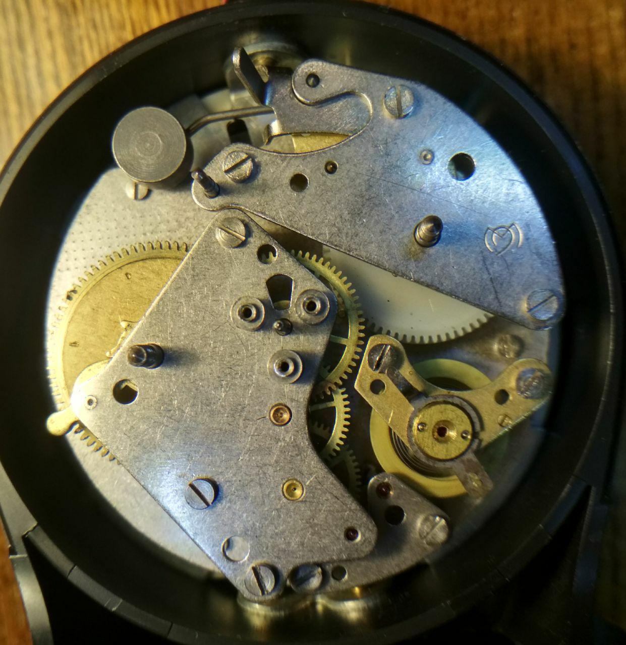

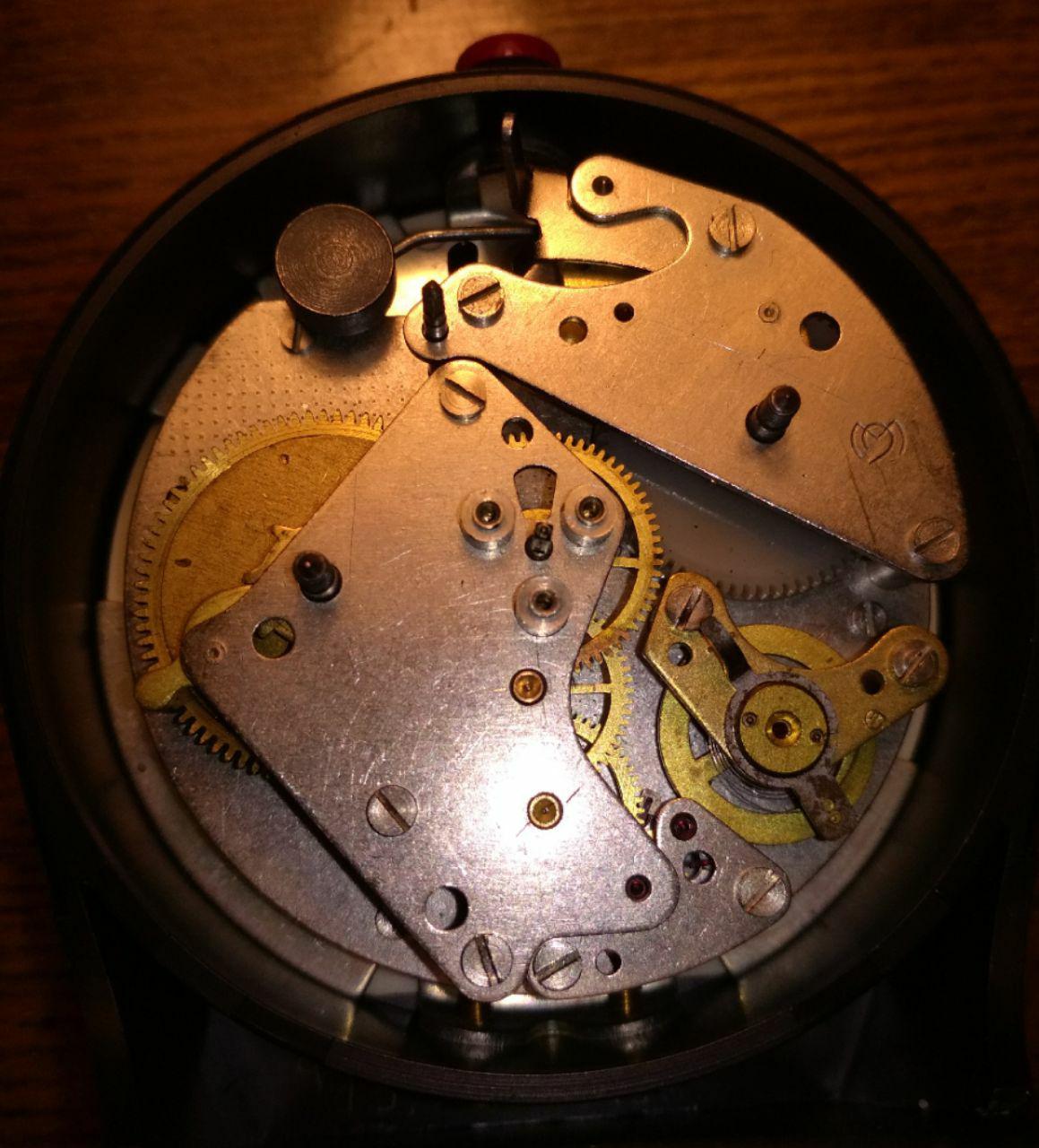

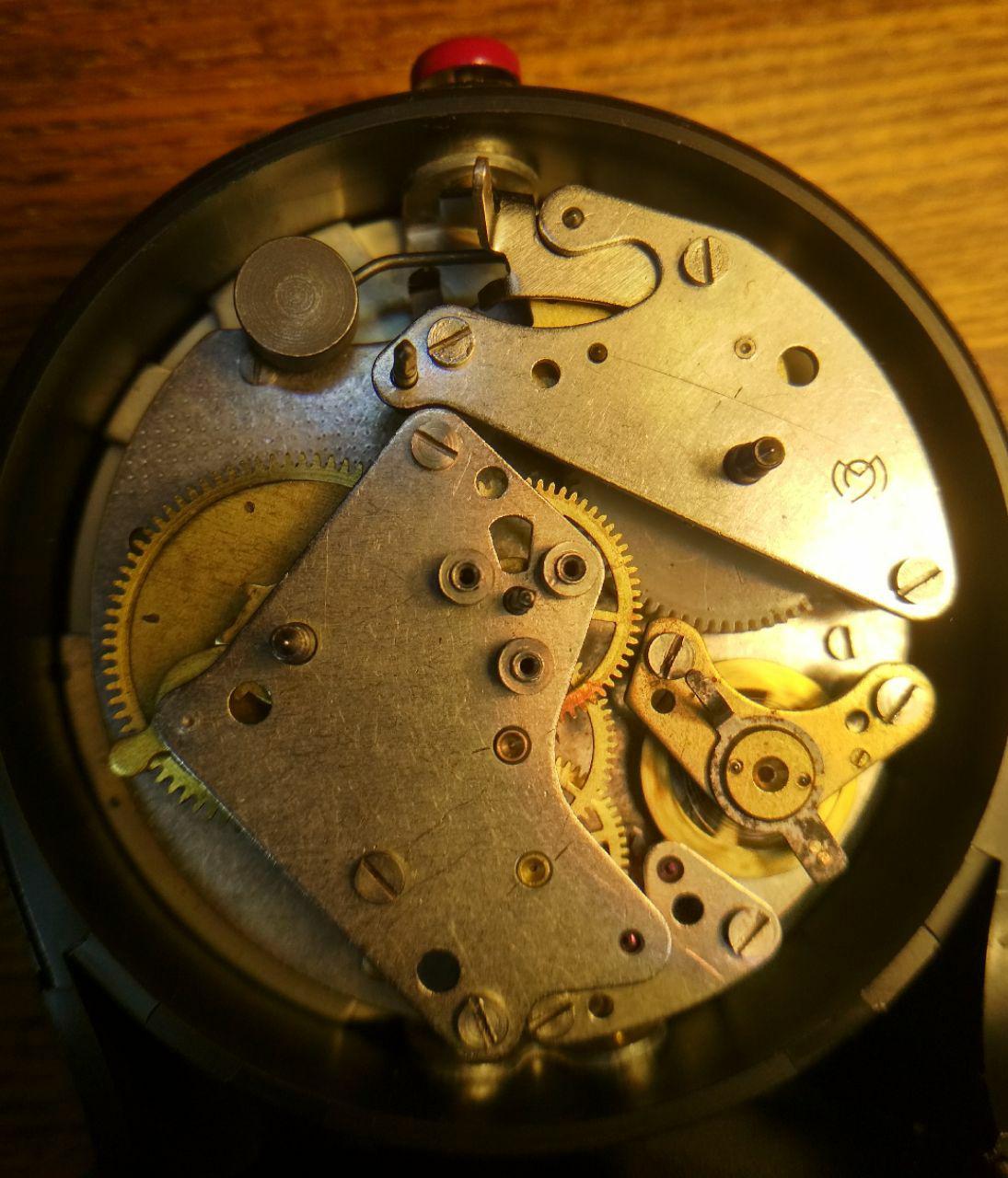

Заводной барабан оказался и правда пластиковый
Это сильно плохо?
Фото под разным освещением, может еще какие минусы увидите.
Вон ржавое местами еще.
И камня нету на колесе которое быстрее всех идет слева от баланса. Я, правда, ничего не понимаю в механизмах....
Может какой другой купить будильник с железными барабанами?
Хорошо хоть не пришлось два нижних болтика откручивать, все намного проще чем я думал.
А у будильников Дружба и Мир железные барабаны?

Police Cop
Пластиковый барабан боя это не критично, даже вполне "съедобно", главное на вашем барабан хода латунный, а то и силуминовые попадаются, вот тогда жесть. На будильниках Мир и Дружба все барабаны были латунные, тогда всё делали "серьёзно" и на долго. )) А иначе они бы не дожили до наших дней.))
На счёт отсутствия камня вы по моему ошибаетесь. По таким тёмным фото трудно понять, но логически если анкерное колесо крутиться, значит камень на месте, обычно он глубоко осажен, а без него колесо бы не крутилось.

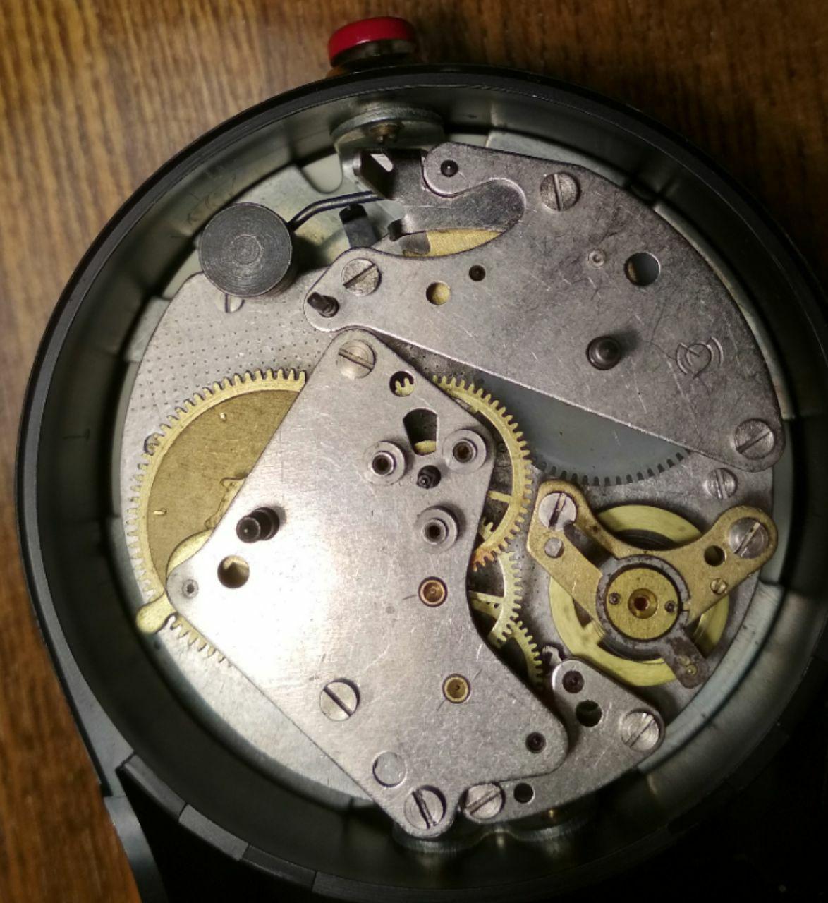

Assiris, вот эти колеса имею ввиду, какое из двух не помню (на фото отметил)
Там не камни, а латунные вставки.
Продавец сказал что будильник обслужен. Через сколько лет надо смазывать еще?
Кстати а как колотушка будильника бьет, вертикально? или горизонтально по платине и крышке?
А будильники Мир и Дружба так же громко тикают как и этот?

Police Cop Латунные футора, а не рубиновые камни на этих колёсах стоят с завода, так что не сомневайтесь.
В советское время с часами шёл паспорт, где чёрным по белому было указано, что часы надо отдавать на обслуживание раз в два-три года. А молоточек бьёт только по крышке по платине нет.
На счёт тикания, имхо конечно, думаю, все Славы тикают одинаково, за исключением тех, у которых стоят из пластика анкерное колесо, анкерная вилка и ролька.

Сообщение от Police Cop Посмотреть сообщение
Все правильно.Так и должно быть.Ваш будильник я бы обслужил еще разок.Мне кажется его не мыли а просто капнули масло для продажи.Мне продавцы часто говорили что обслужен.Разбираешь и начинаешь обслуживать еще раз. Насчет барабана пластикового то это не страшно.еще послужит не один год вам.Я советую вам почитать ветку с самого начала.ПРОСТО ДЛЯ СЕБЯ И ЗАОДНО ПОЧЕРПНУТЬ ИНФОРМАЦИИ. Упс. уже ответили вам
