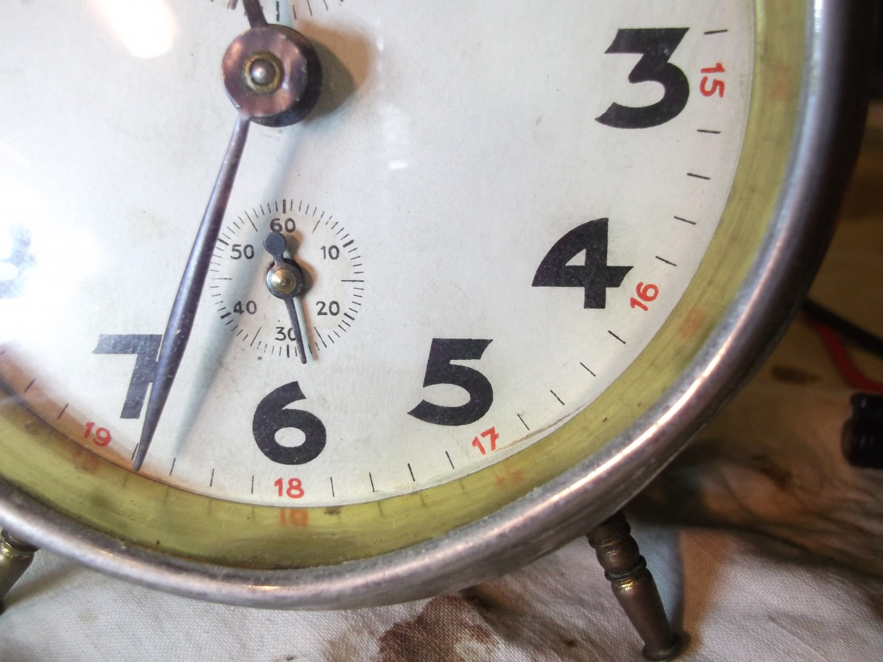

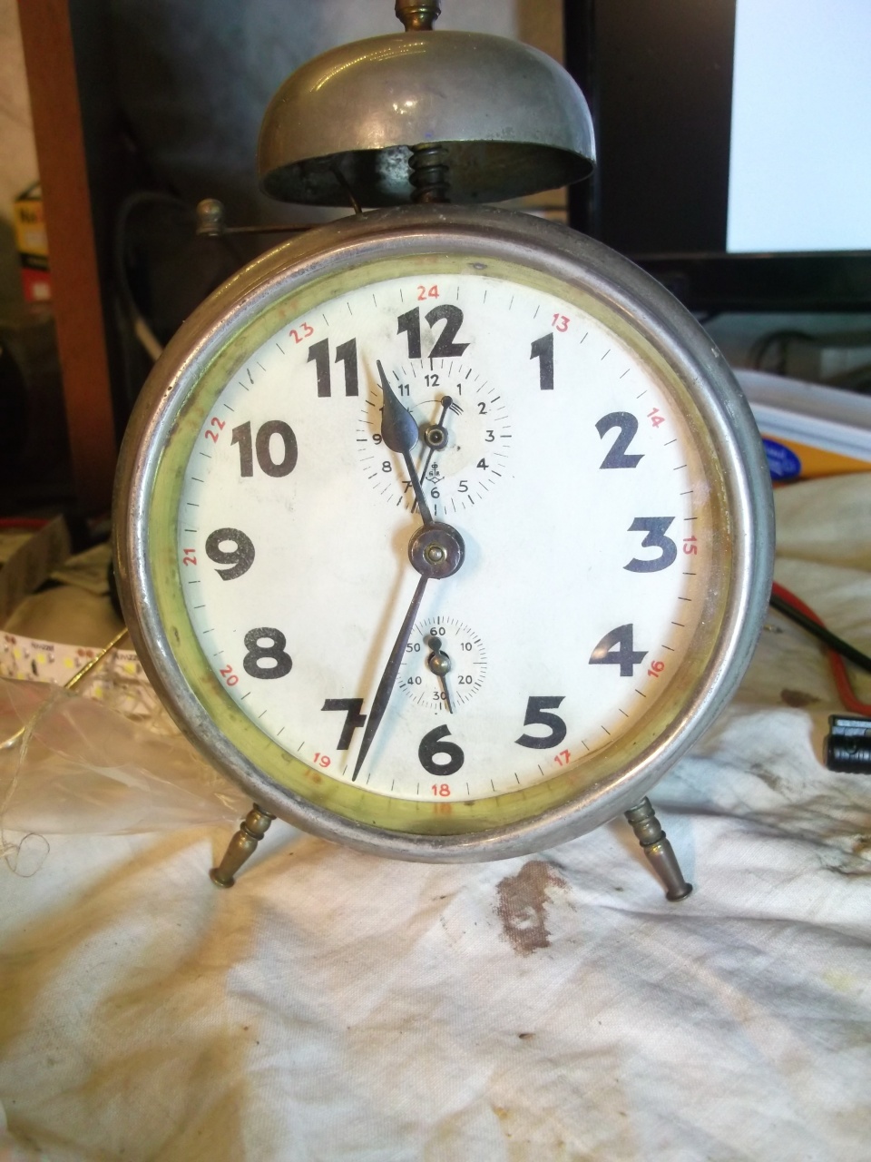

Сообщение от Vasiliy K Посмотреть сообщение
Да не родные. Родные там явно чёрные были.
Возможно, посмотрел на свой, немного другой дизайн, чисто красные, никто не обводил...
ID:	1235185   Нажмите на изображение для увеличения
Подписи нет. Пока...

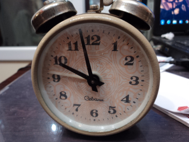

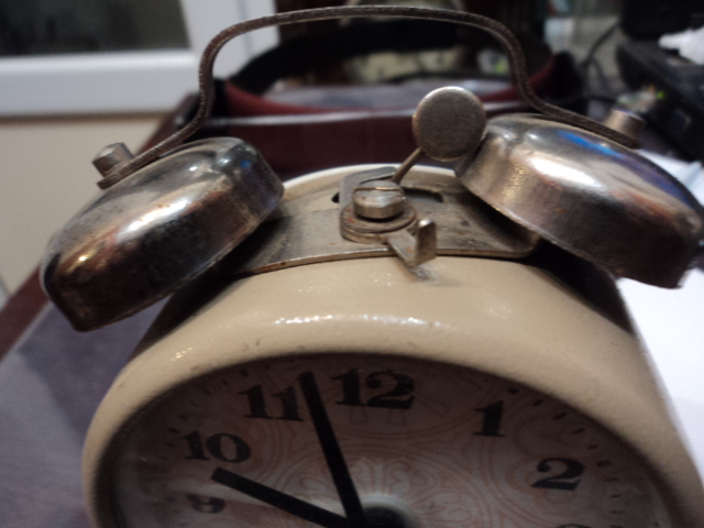

Ват такой экземплярчик подогнали.....Наири (Севани) 1991год Состояние мало поношенного смокинга ...Творении последних месяцев СССР.... А вопрс в следующем-колокольчиков два,молоточек- один,и его "размаха" явно нехватает для двойх, так и должно быть??
