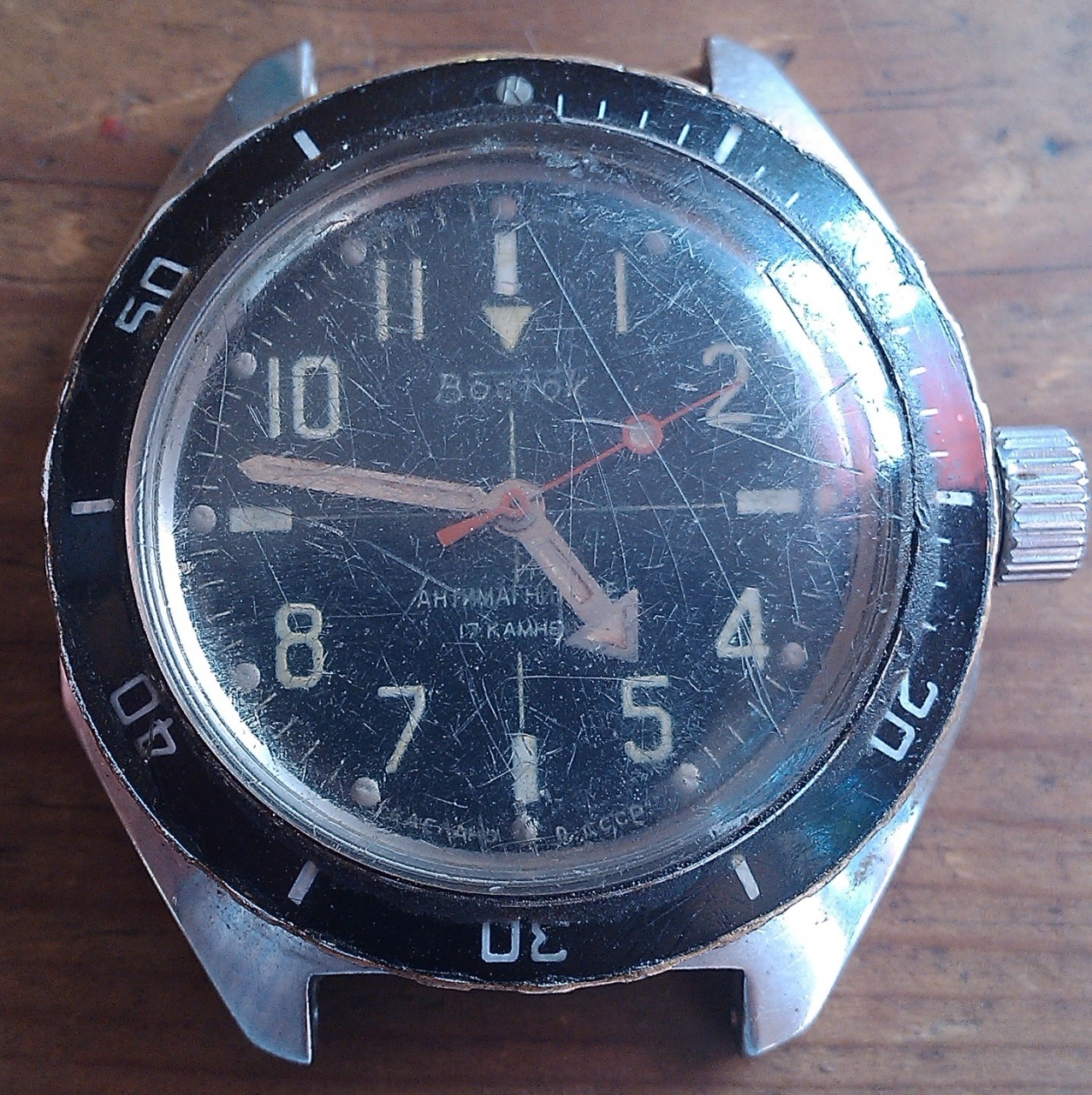

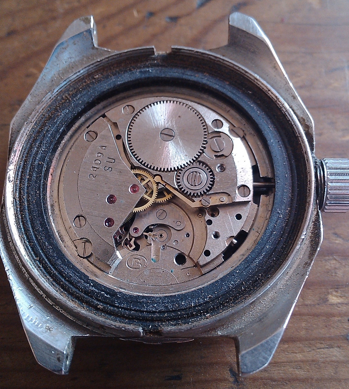

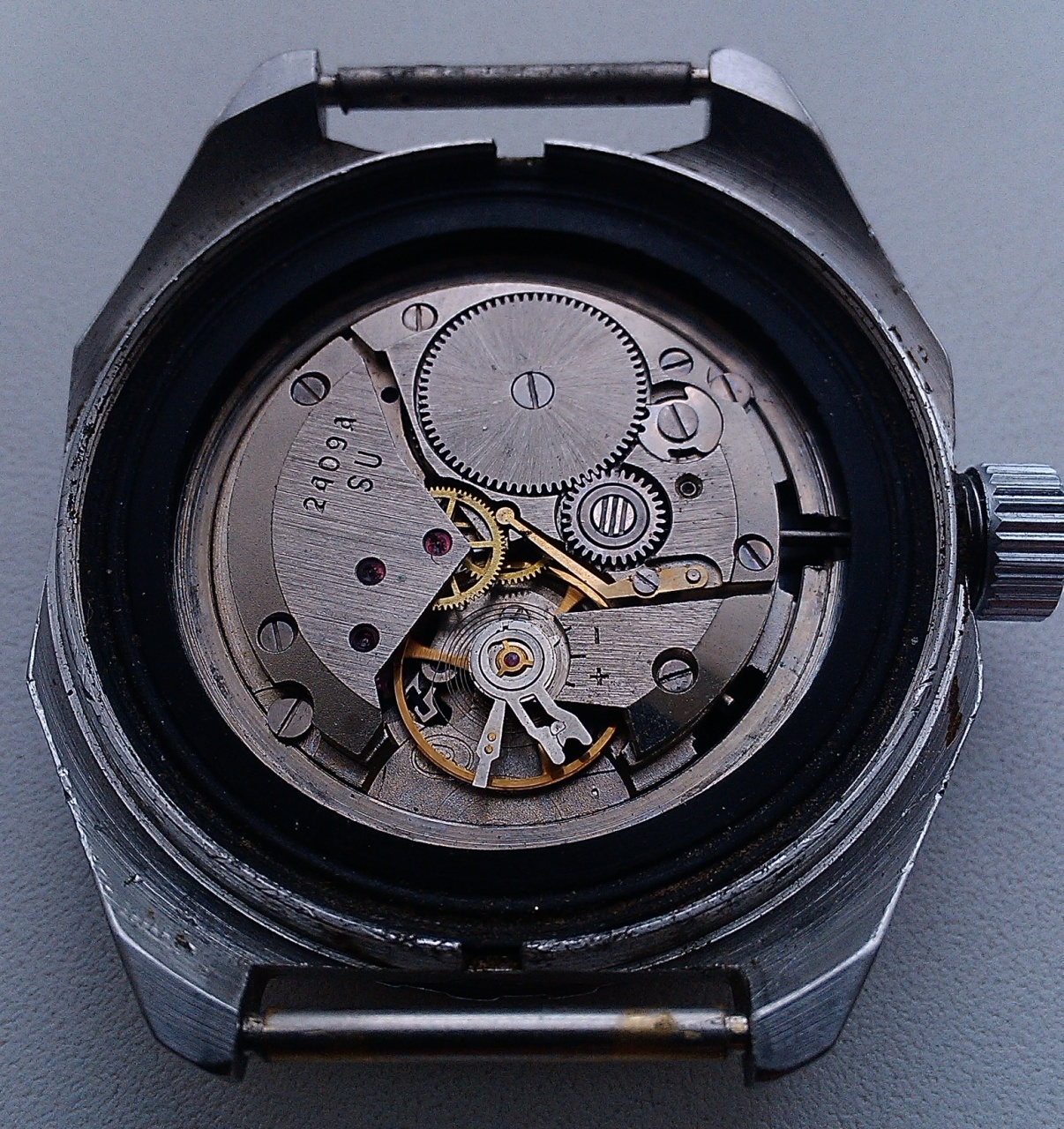

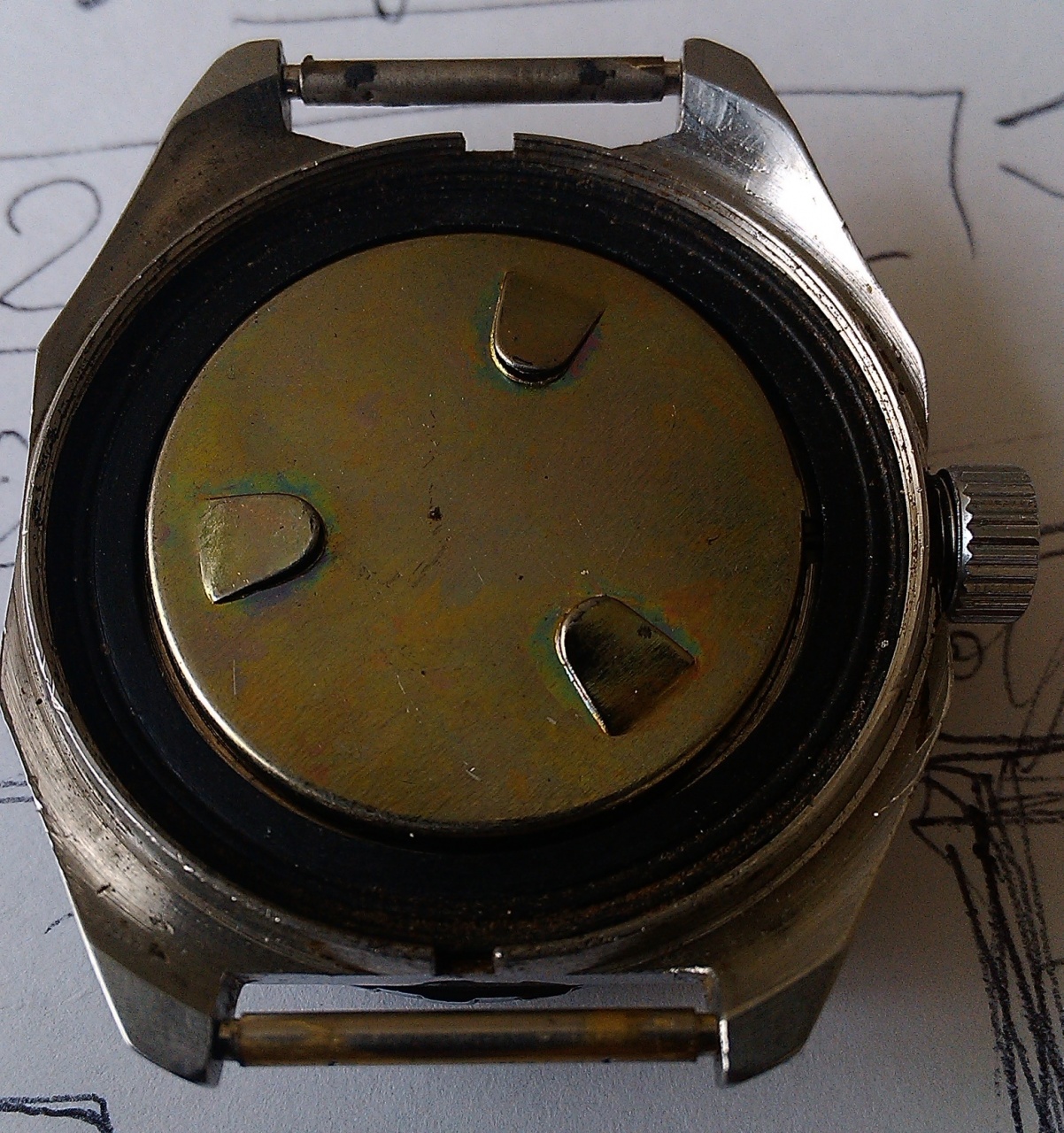

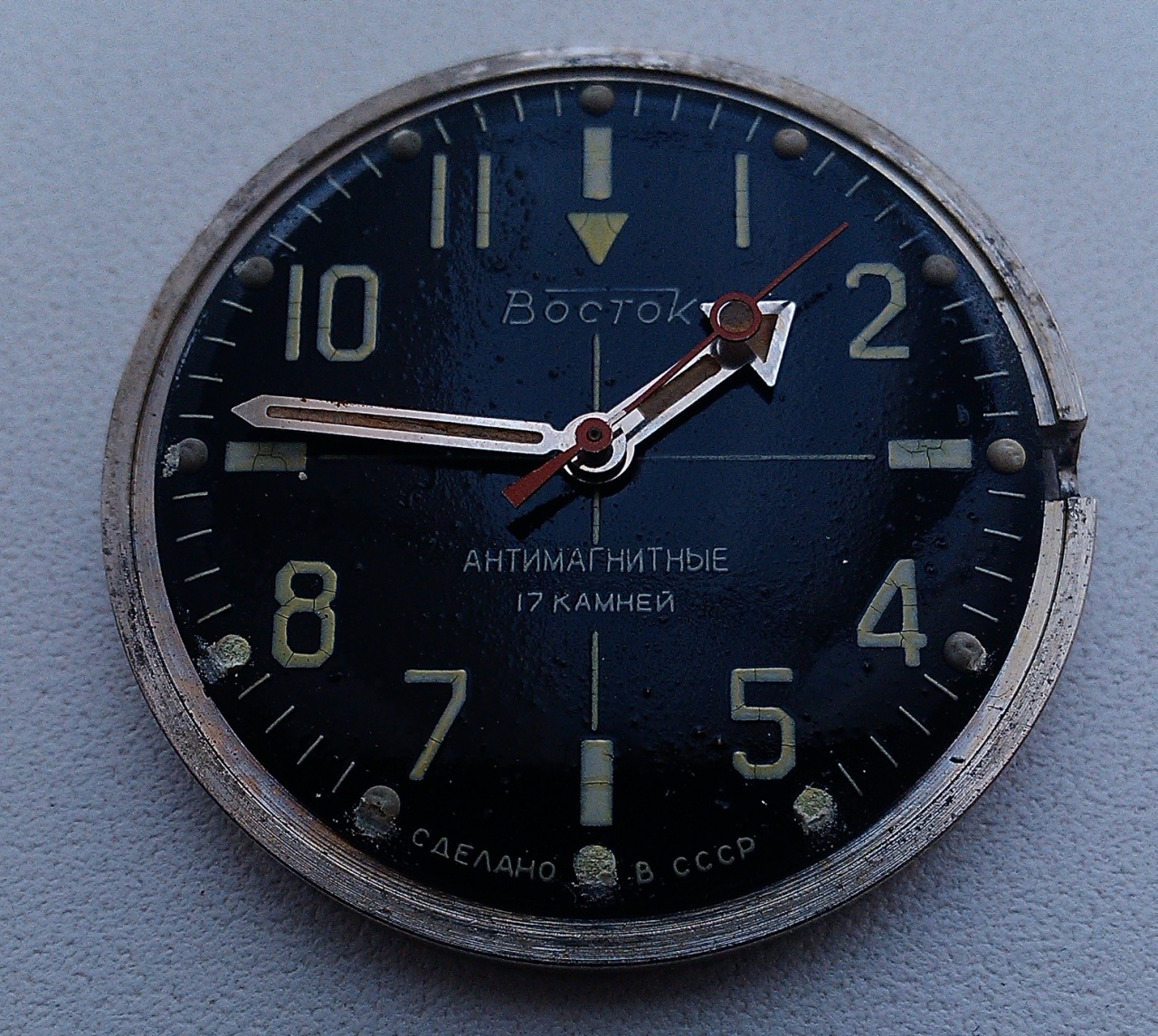

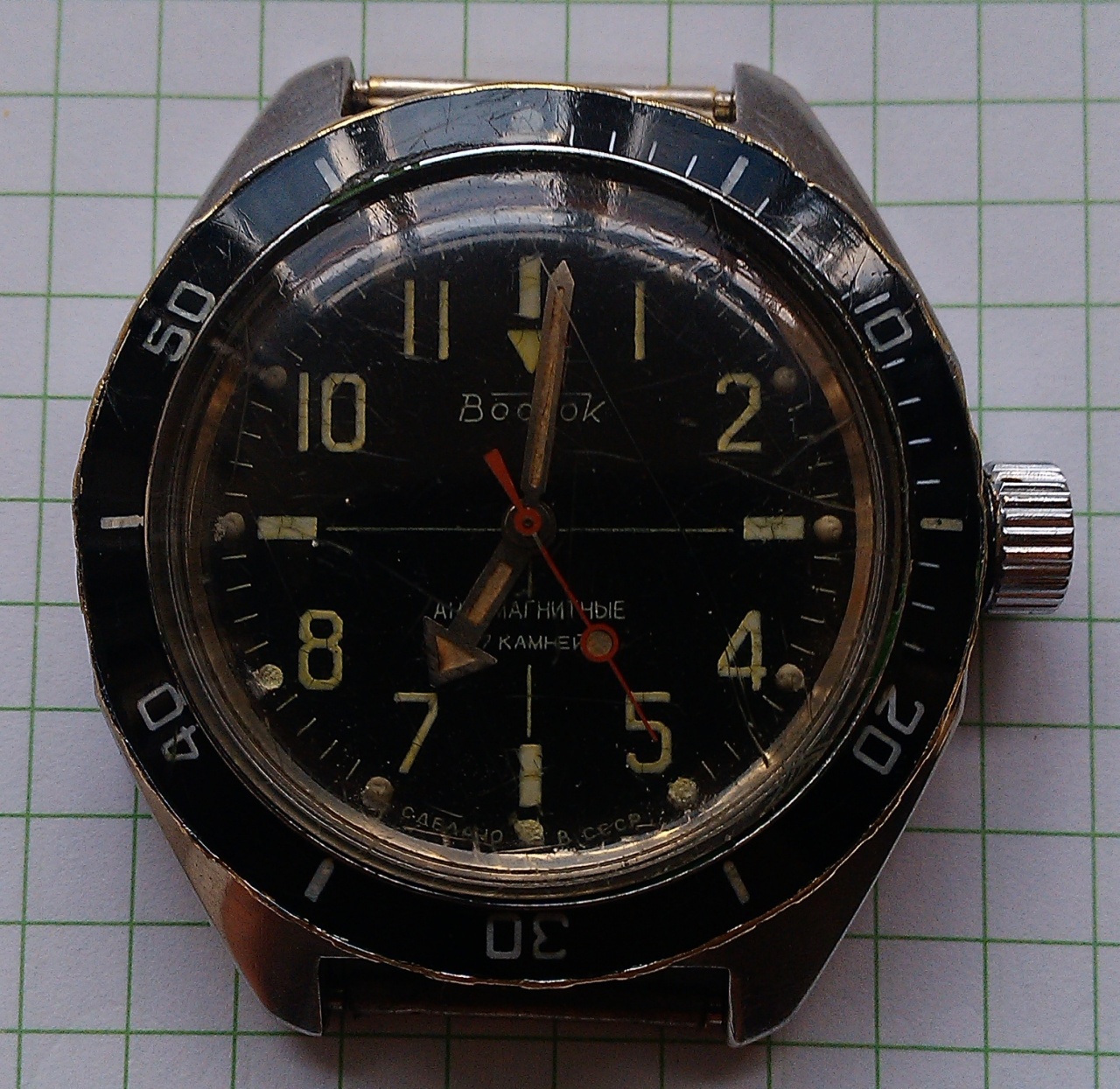

Добрый вечер! С первого раза не рассмотрел часы. В таком виде и не удивительно (2 первые фото). Хорошо хватило ума посоветоваться с уважаемым Vova64, который посоветовал брать и не думать, тем более за цену, которую предлагали. Мастер восстановил мост баланса , я помыл кузов, недолго поработал со стеклом, вот результат. Да, люм приказал долго жить, ЗГ, не пойму, родная или нет. Стекло еще полировать и полировать... Подскажите, мост баланса хоть родной поставили? А в принципе, часы очень интересные, цифер такой военный. и авиационный прибор напоминает и прицел... Спасибо.
две фото одинаковых выложил, добавил.

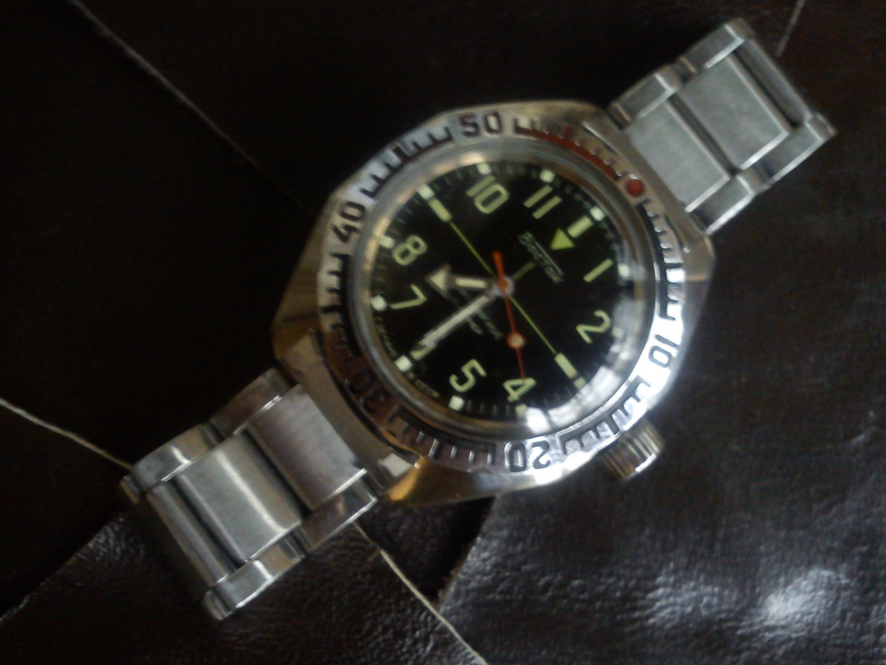

egoregorov Корпус,стекло можно отполировать в ноль,будет как новый,зг от командирских,надо менять,мост баланса правильный с фаской.Этот монстр мой

классные часы! чем дольше смотрю, тем военнее и военнее кажутся! может прошлое, конечно... как вы ЗГ отличаете, смотрю-смотрю на свои, ни чо не понимаю.
Сообщение от Popeye78 Посмотреть сообщение
Очень ВОЕННЫЕ часы!!!! у вас совсем новые? как вы ЗГ отличаете? ни как не увижу разницы между этой и вашей???

egoregorov На вашем зг в конце граней проточка,это командиров а амфибийная без проточки и грани не четкие.

все, увидел! спасибо!!!
ну и, самый животрепещущий вопрос: каким годом можно датировать выпуск этой прекрасной земноводной???

Середина- конец 80-х.середина конца, так сказать.
Стекло надо сначала отшлифовать мелкой наждачной бумагой (предварительно сняв безель), чтобы вывести царапины. Тогда полировка пастой ГОИ займет 5 минут максимум.
