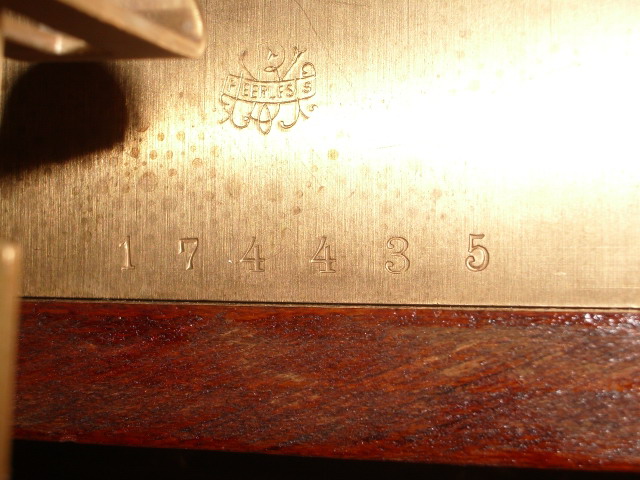

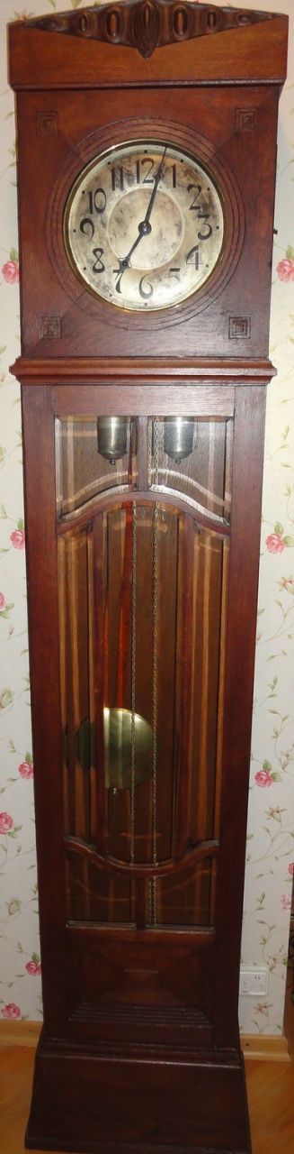

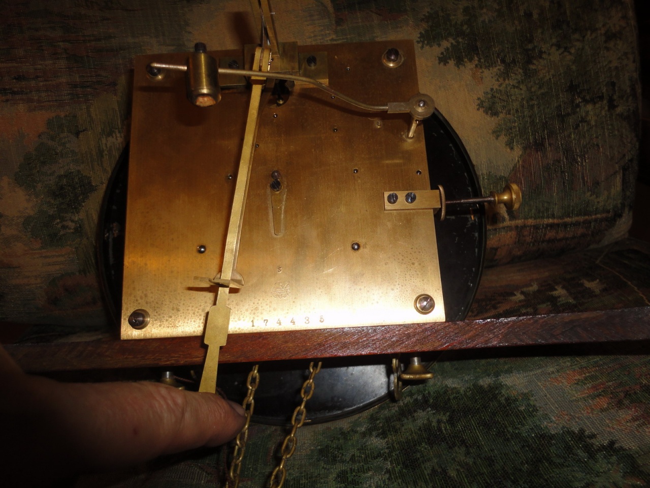

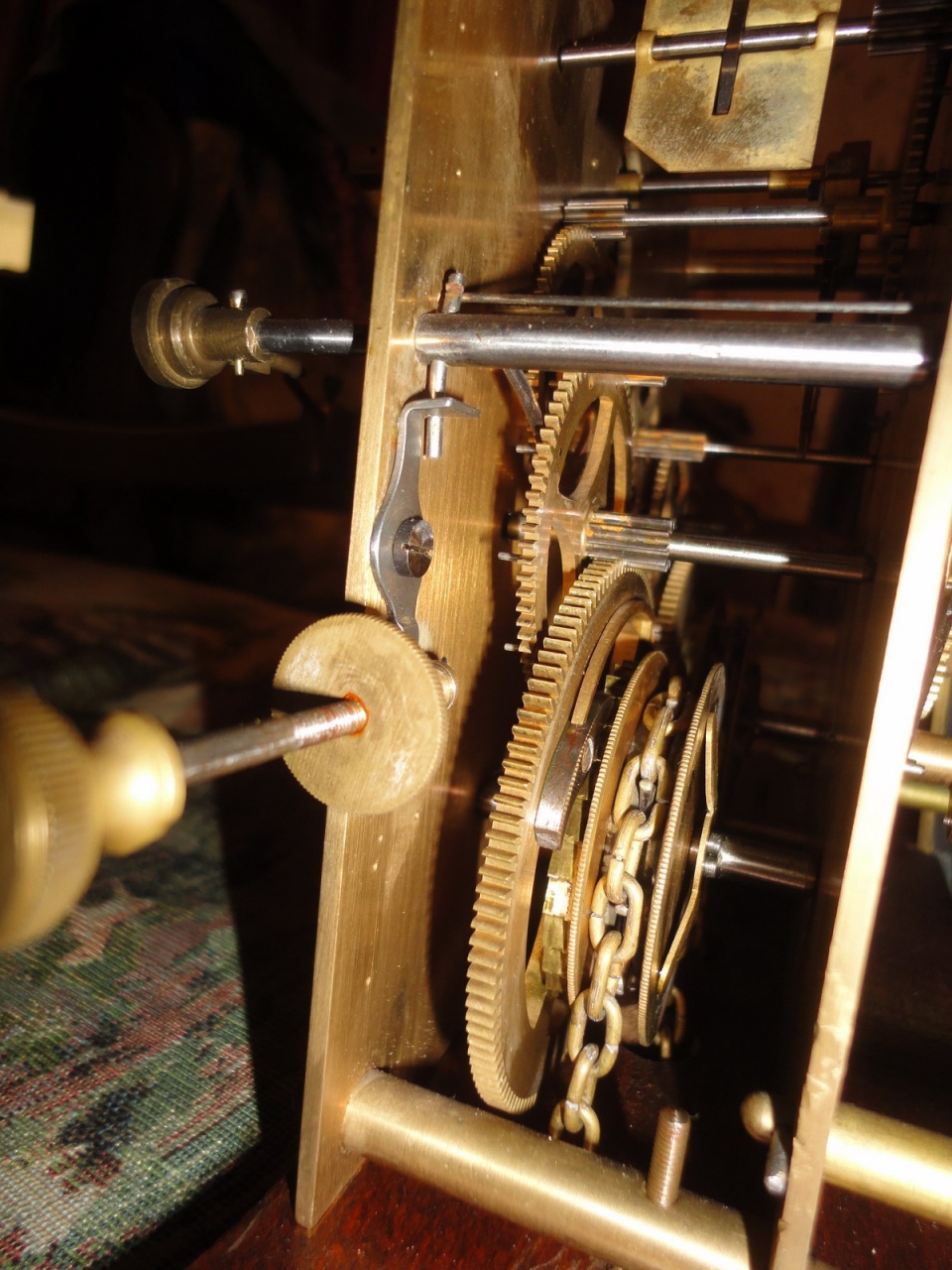

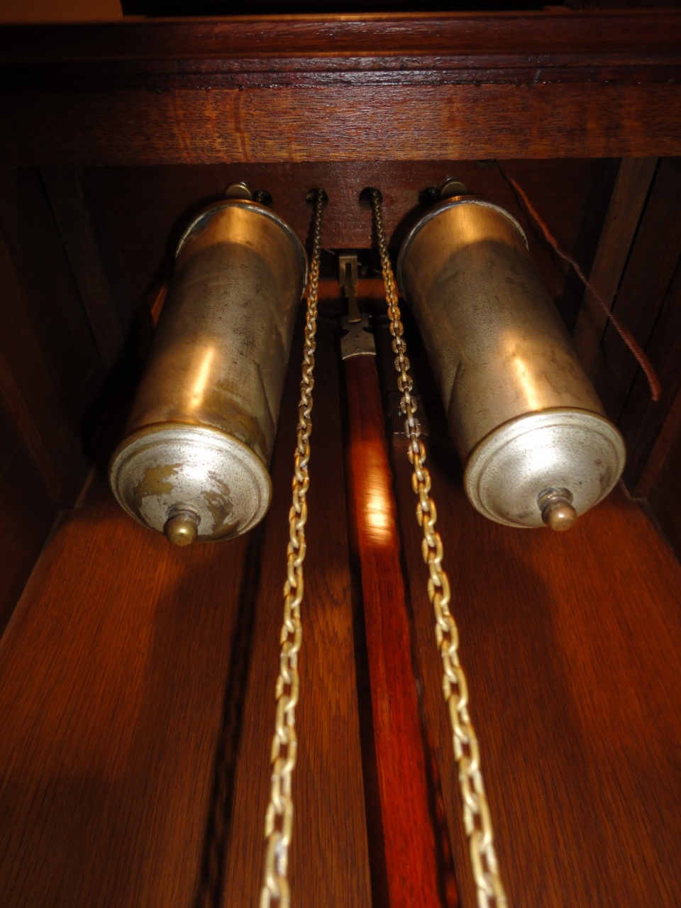

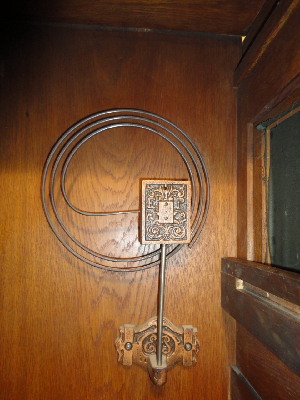

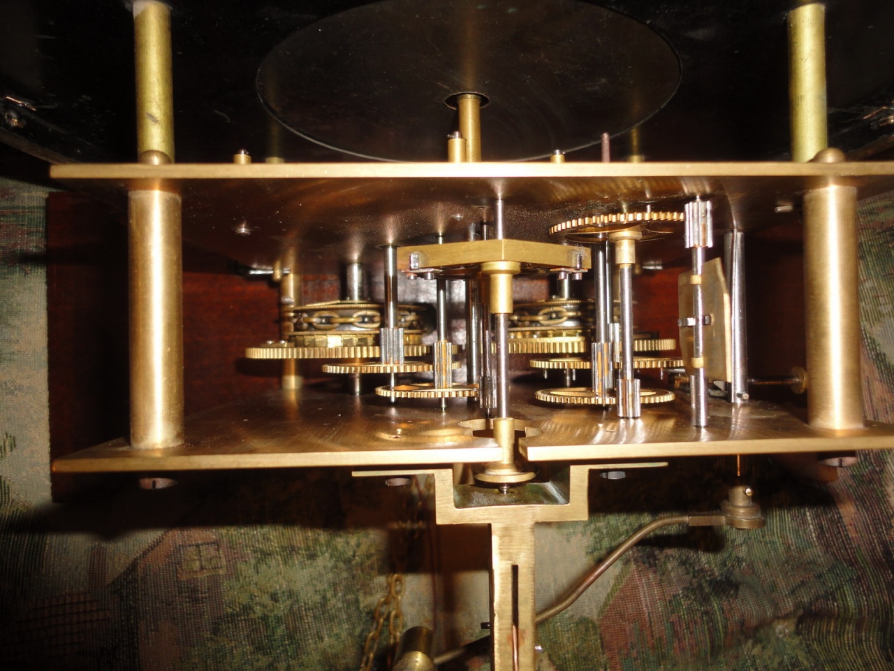

Мне это тоже пришло в голову, но я думал, а мало ли кто ещё...
Гонг в напольных часах, вот в таких. Механизм там стоит Peerless. И я не нахожу никаких признаков, что это сборная солянка. Лишних отверстий не наблюдается...
Высота корпуса - 2,5 метра.
Забавная крутилка видна через боковое окошко - ограничитель силы удара молоточка. Удобно, однако.

Как думаете, когда эти часики примерно родились?

Сообщение от NickFMS Посмотреть сообщение
Добрый вечер, уважаемые коллеги.
Попадалась ли кому-либо такая маркировка на гонге?
Вложение 1236439
Попадались, в часах ""Etzold & Popitz"
Этот пользователь сказал Спасибо! AlexSur70 за это сообщение:
NickFMS (22.12.2015)

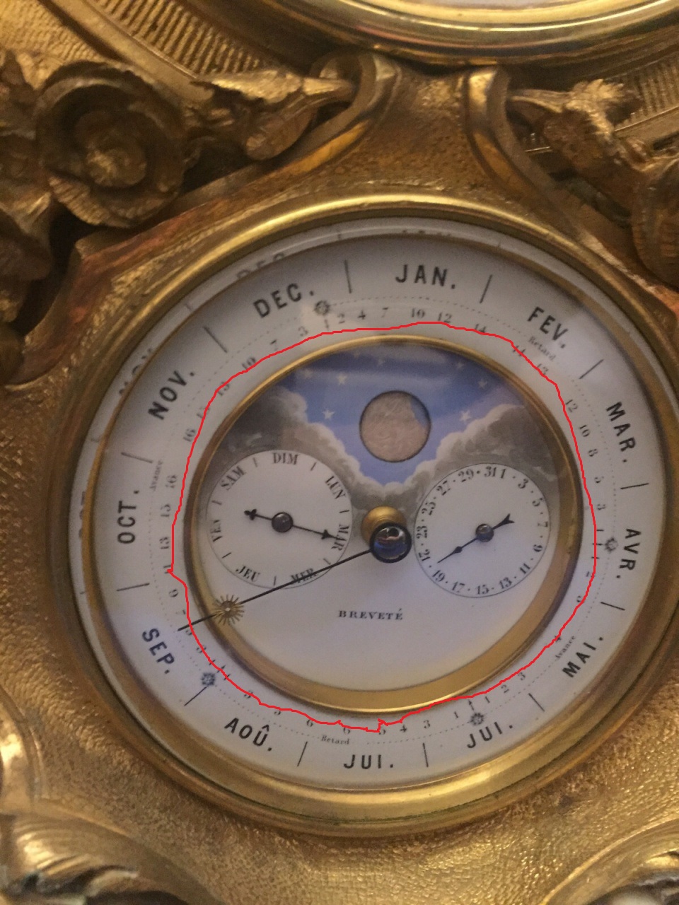

Что за шкала???

Это как раз шкала уравнения времени. Указывает, насколько среднее время убегает или отстает от истинного (солнечного) в текущий день.
