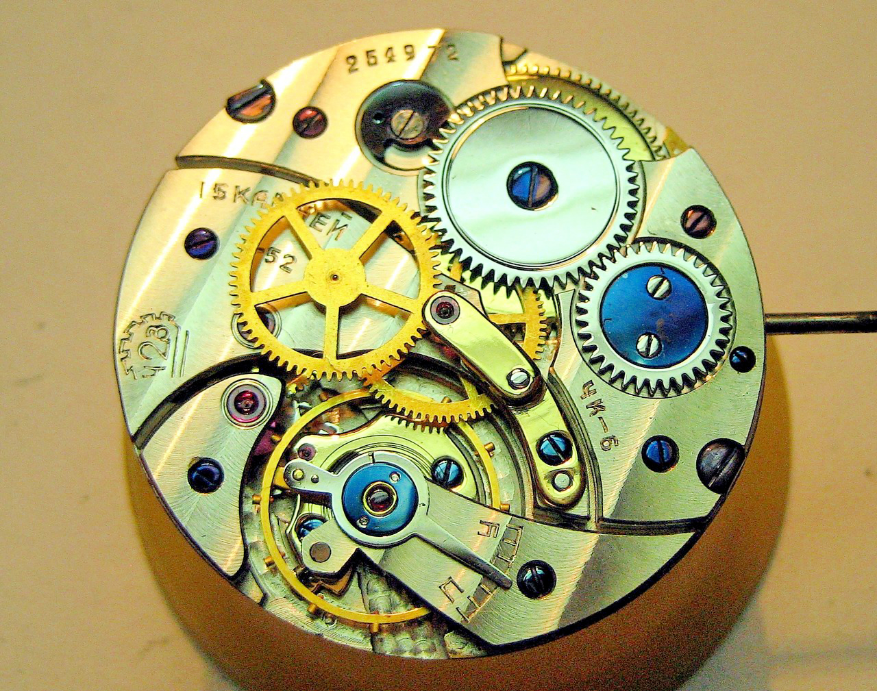

Вот же ж, забыл совершенно упомянуть про интересную деталь:
на мосту скрытое клеймо нашлось.
В микролиске про него пишут вот так:
Rannaz (mit Trompete/Horn im Rechteck) Rannaz Fils / FabriqueDynamos Uhrwerke, Uhren; Cluses, Frankreich; registriert am 2.6.1914
Вроде как, контора занималась окончательной доводкой хай энд швейцарских механизмов.
Получается, что часики производством от 1914 года.... и, имхо, до 1917.... Потому как, не знаю, после октябрьских переворотов у Буре много энтузиазма было из золота карманники ваять....
Но, клеймо все равно зачетное....

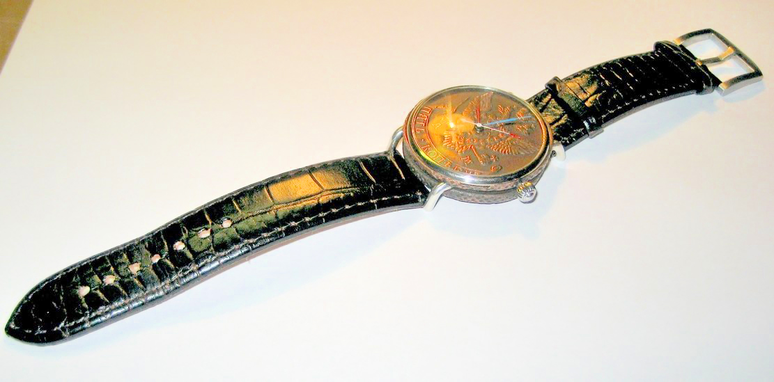

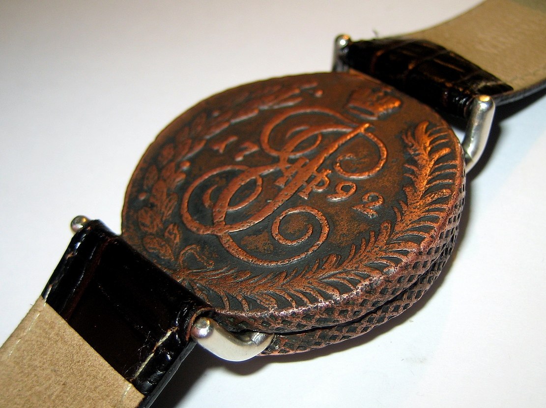

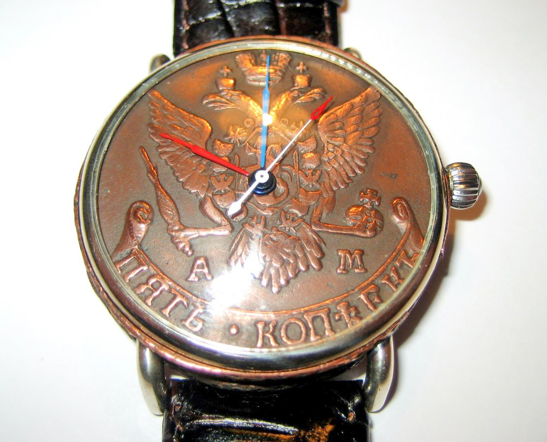

Как и обещал, с разрешения автора выкладываю готовое изделие от тех же очумелых (золотых) ручек.. Сразу оговорюсь - не мое, я себе план по часовой болезни до конца года выполнил.... В часах использовано два раритетных и дорогих пятака, дужки - серебряные. В чем раритетность монет - врать не буду, нумизматам будет виднее. Они какие-то особенные по сохрану, вроде из старинного клада и что-то там еще... Механизм не тот же самый, что я выкладывал ранее, но, похожий и тоже доработанный до неузнаваемости... А тот, первый, оставлен под следующий проект...
В общем, вот такой наш ответ "Коруму" получился....

Здорово! Но зачем стрелки цветные??? Сделали бы полированные из стали или той же меди. Было бы совсем круто.

Сообщение от Harl Посмотреть сообщение
Одна половинка из пятака отчеканеного на анненском монетном дворе, встречаются реже, чем отчеканеные на екатерининском м.д. Но не такой уж и раритет. Вот если попадутся с буковками Т.М., отчеканеные на таврическом м.д., то это действительно раритет. Лучше не портить, за них нумизматы неплохие деньги отвалят.
Ремешок на такие часы сплошной широкий надо, а то рельеф пятака на запястье отпечатается.

Сообщение от Marketologist Посмотреть сообщение
Да, полностью согласен с Вами, но, главный конструктор сказал, что, в принципе, он может по желанию поставить любые стрелки и менять их как угодно, а сейчас ему понравились именно такие.... Сложно оспорить....

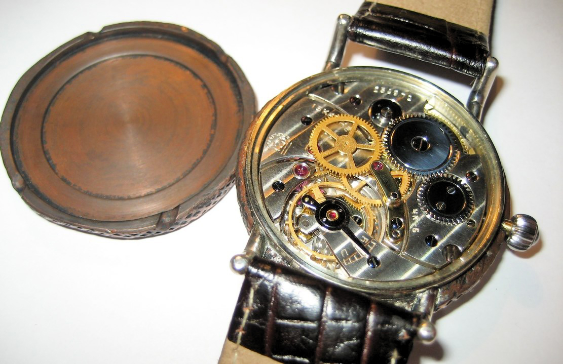

А вот механизм за выходные подвергся окончательному тюнингу, и точно уже больше меняться не будет:

To Don UA: Спасибо за ликбез, постараюсь запомнить и оперировать полученными познаниями в спорах... Но, ведь, вроде бы, от состояния монет их ценность тоже напрямую зависит? Чем красивее, тем дороже...Так мне, по крайней мере, знакомые в антикварной скупке популярно объясняли...
Про ремешок - спасибо, тоже запомнил...

Только не стучите в этих часиках по столу сильно кулаком. Баланс у них тяжелый, а цапфы длинные и тонкие. Ломаются на-ура. Не даром на Кировках наручных цапфы заметно толще, чем на карманных. Я один раз менял на подобной машинке ось и камни под марьяж на более толстые, чтобы не ломались. Достаточно с 0.1 до 0.12-0.13 увеличить, чтобы часы были в разы более устойчивыми к ударам. Амплитуда всего на 10 град. упала.

А что это за конструкция с колесом и перемычками над мостами? Механизм ведь обычная молния тонкая?
