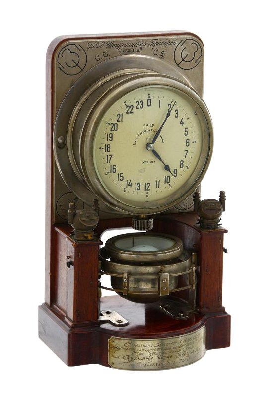

И ещё одни оказывается есть на Дальнем Востоке, Магаданский краеведческий музей.
Правда не могу прочитать надпись.
Так как в номере присутствуют буква и цифры, вероятно часы 1938-1939 гг.
Что интересно, наверху написано "Завод штурманских приборов".
Вероятно часы подарены в 1939 году Никишову Ивану Фёдоровичу представителями Тихоокеанского флота после его назначения начальником Главного управления строительства Дальнего Севера НКВД/МВД СССР (Дальстрой). Либо в период октября 1939 - июля 1945 года, пока он был комиссаром гос безопасности 3 ранга.
С учётом часов Кирова, Галлера, Кузнецова, на ЗМИ было налажено производство подарочных часов в период1933-1939 годов
