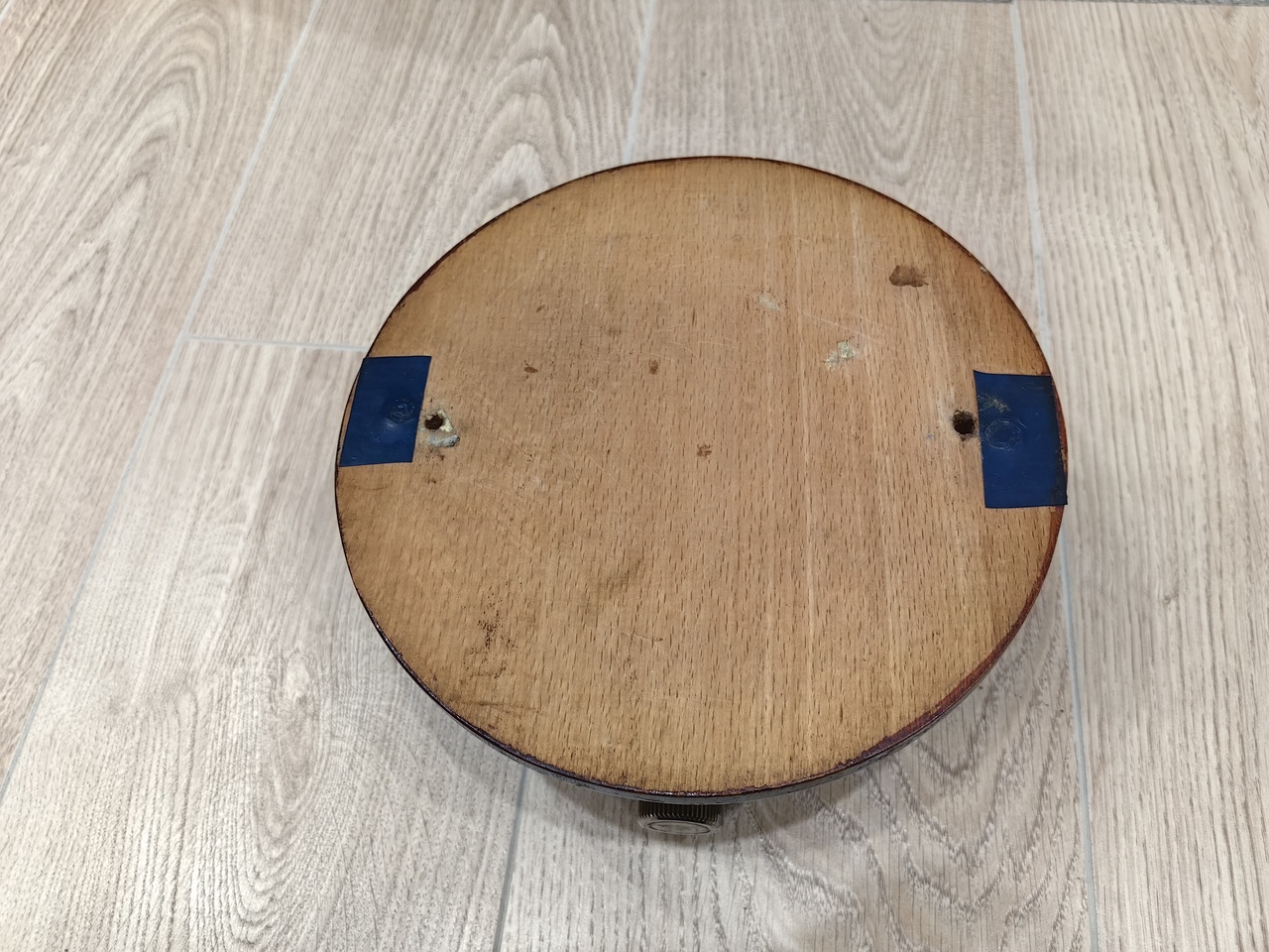

Сообщение от 223322 Посмотреть сообщение
Попались часы 1950 года. Видимо мытый циферблат и стрелки. С открытой крышкой 89 мкр/ч, при фоне 6-9 мкр/ч.
Бетта 80 распад/(мин*см2), альфа примерно 332 распад/(мин*см2). Немного, но неприятно. Представляю, какой фон был до того, как смыли. Примерная норма 20 гамма, 200 Бетта и 2 альфа.
Так как у меня радиофобия, отдам старожилам этой ветки если кому надо с вашей доставкой. Плюшки приветствуются, особенно 24 часовая пара от кастрюли.

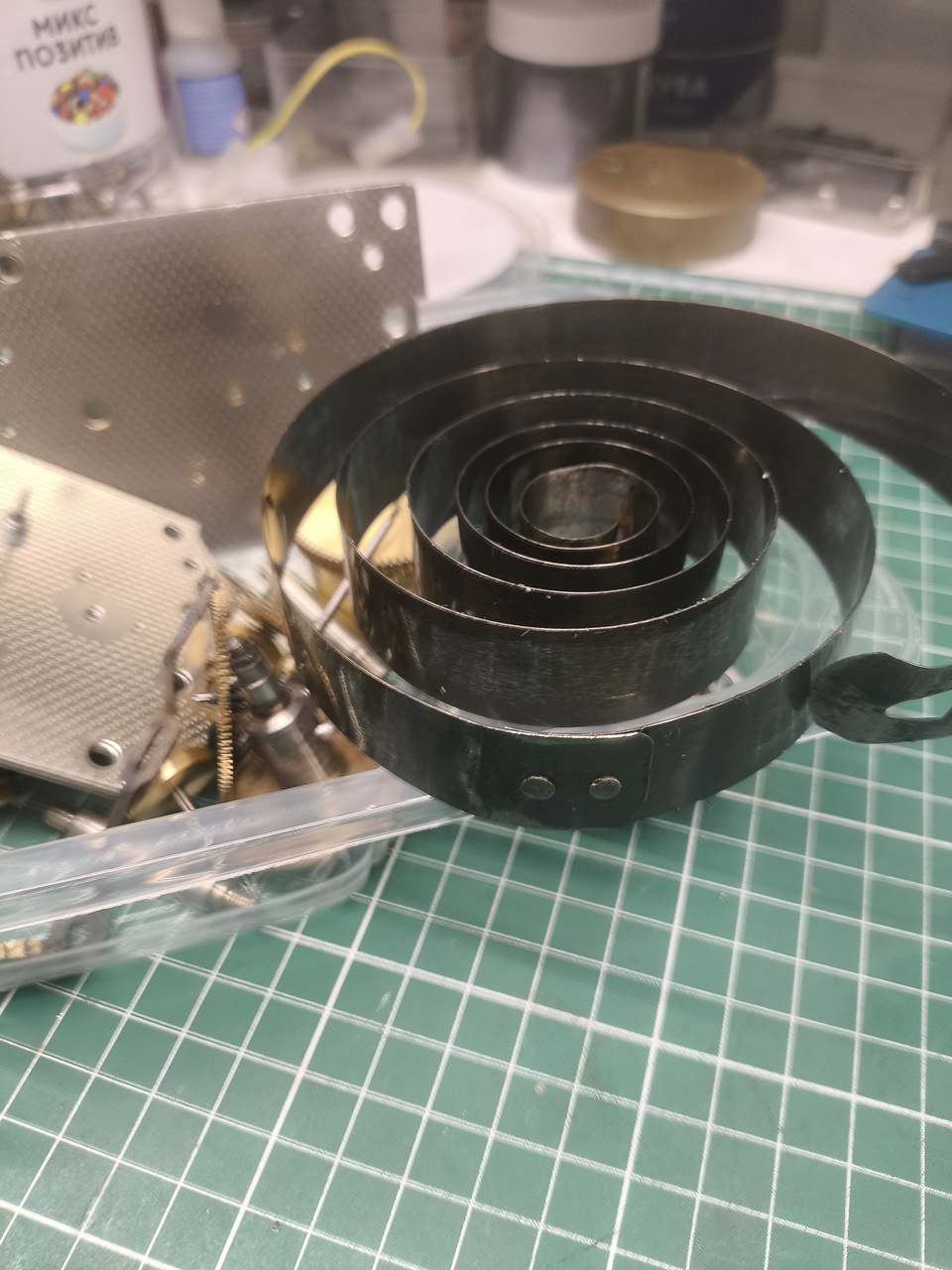

Прикупил кастрюльку 57 года. Пружина со следами ремонта, боевая от весны подойдет?

Поставил пружину от Владимира сутки полет нормальный, пристука нет, идут точно. Градусник по центру.
