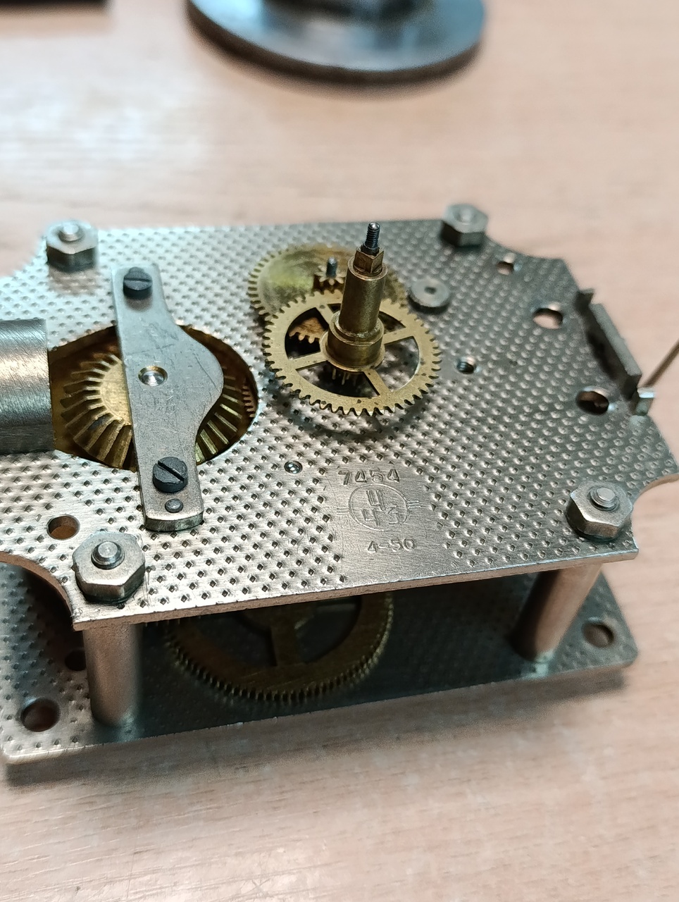

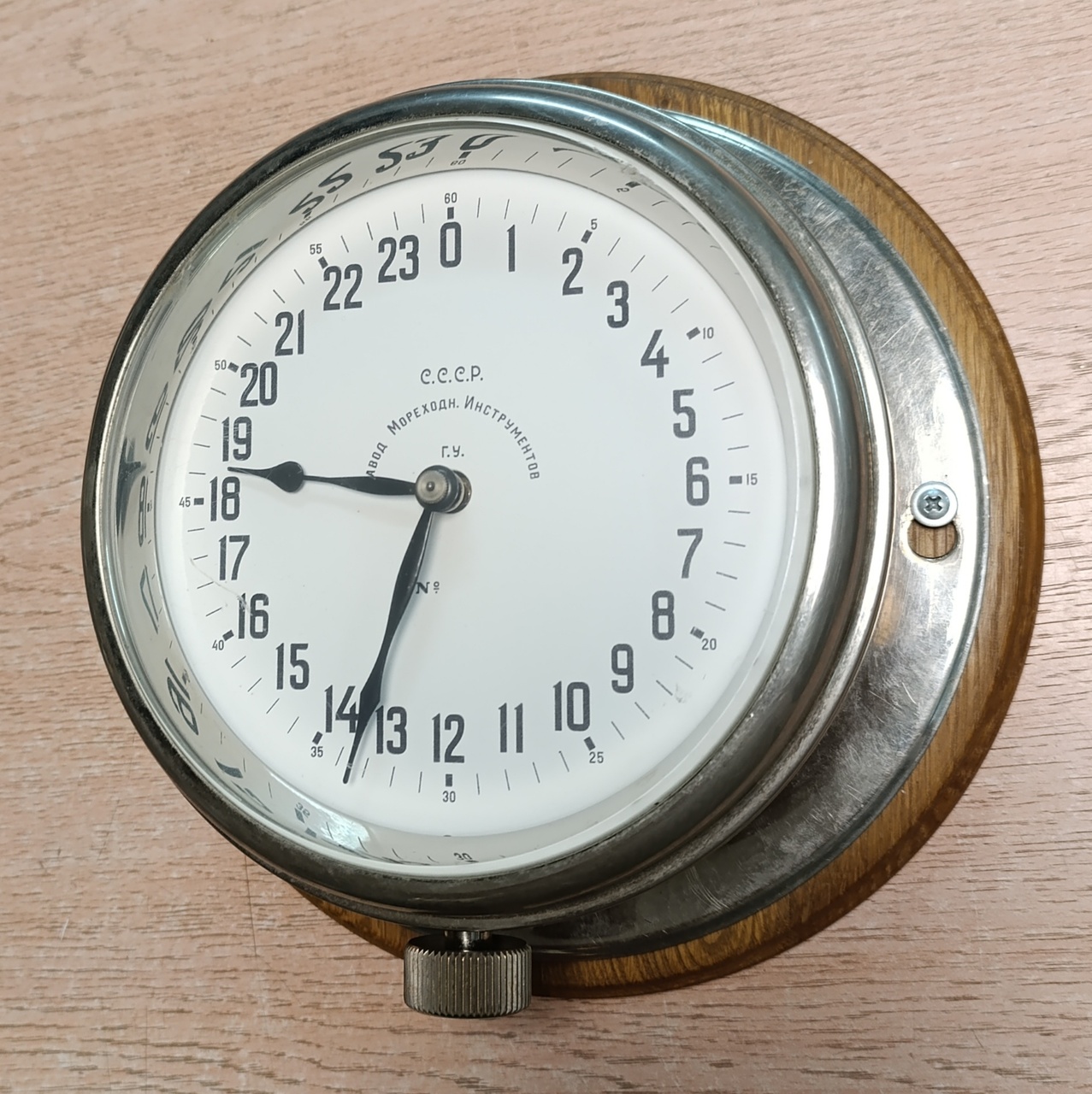

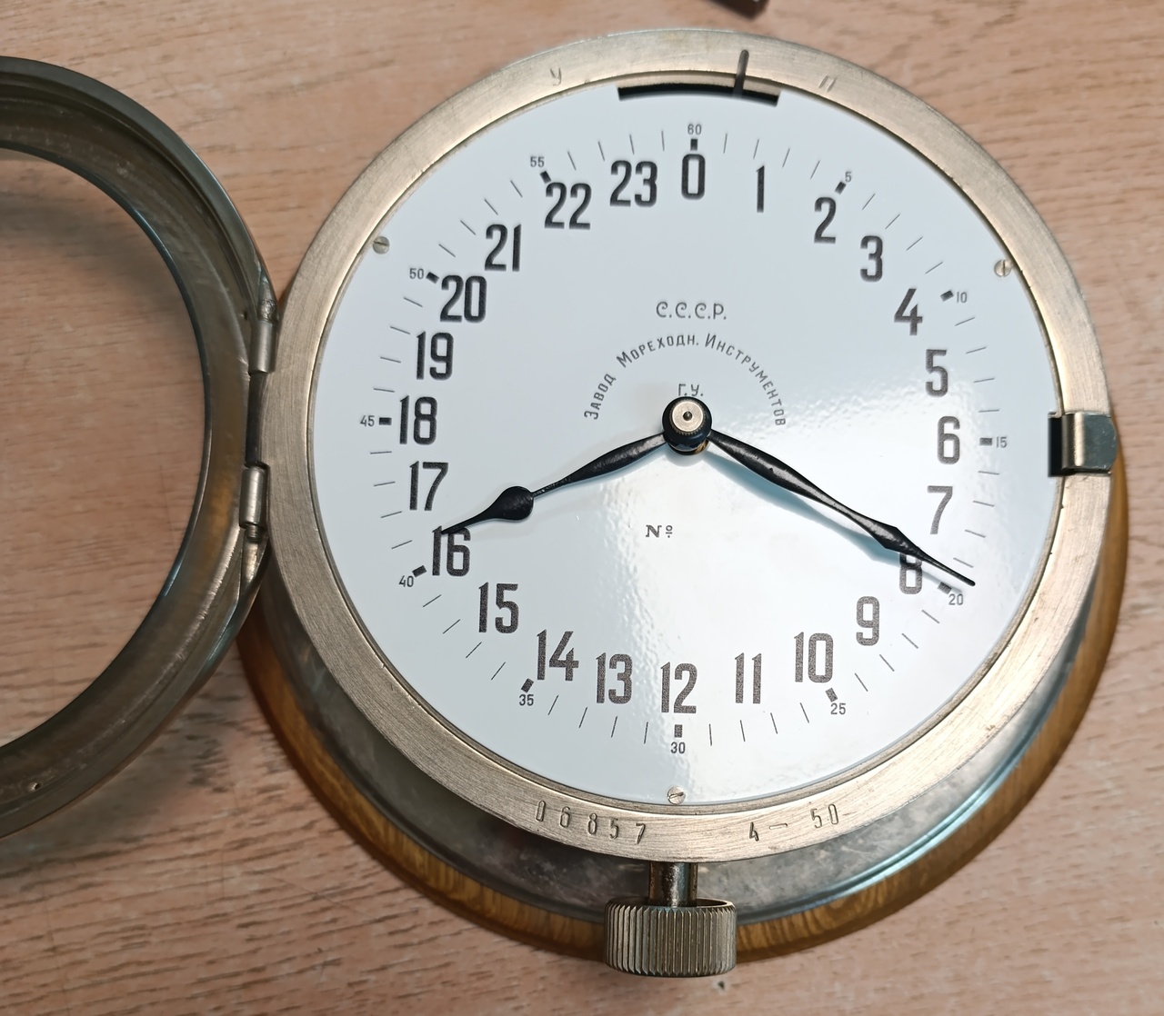

Не на продажу, в подарок родственнику переделал с 12 ч. на 24 часовые.
Новый циферблат, стрелки, часовое колесо и замена триба на вексельном колесе.

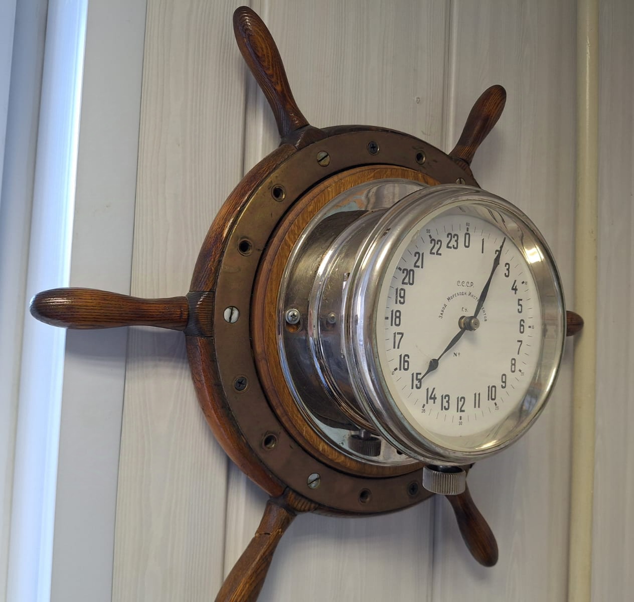

Часы добрались до места постоянной приписки (в славный сибирский град Тобольск), и заняли достойное место на давно приготовленном штурвале.

Кастрюлька-же? В своё время убрал их из штурвала, заводить неудобно.

Как по мне, так их на штурвале даже удобнее заводить.

В вашем случае - да, доступ до головки свободный. В моём-же - иначе. штурвал делался под обычные (поздние) часы, они были встроены в штурвал, т е утоплены мм на 10 а у Вас они на штурвале.

Здесь штурвал настоящий, удачно по диаметру сложилось.
