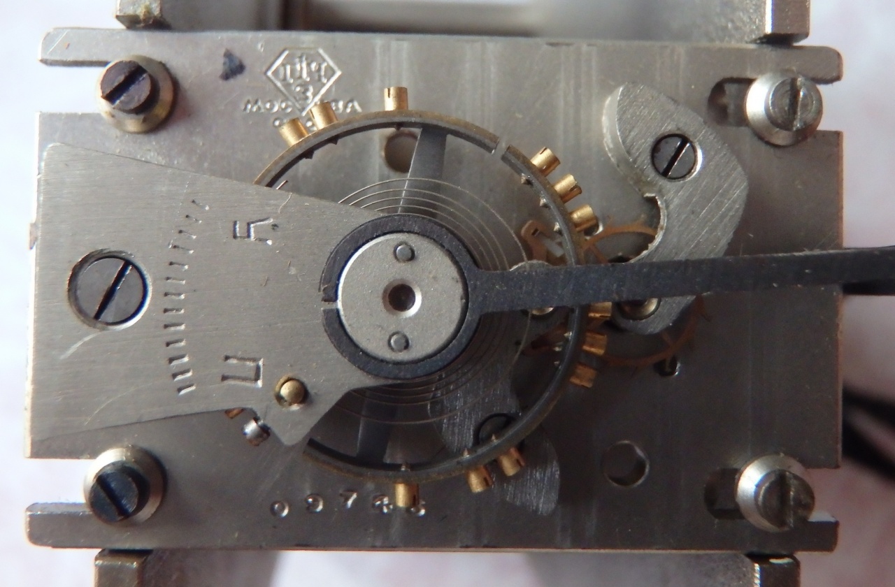

ну вот, даже на фото.. вроде же тоже самое, за исключением лапки настройки.
и клеймо ЧЧЗ есть.
даже если триб анкерного колеса длиннее и чтото еще, то сам баланс один и тот же.
мне как то купились часы морские с таким, неродным ходом (лапка настройки такая же), приставной ход собрал из нескольких. Вообще, имею кучу убитых приставных ходов. практически все взаимозаменяемое.. вот бы где целых балансов с целыми осями.. даже пружинку перебрасывал.. а оси... поломаны.

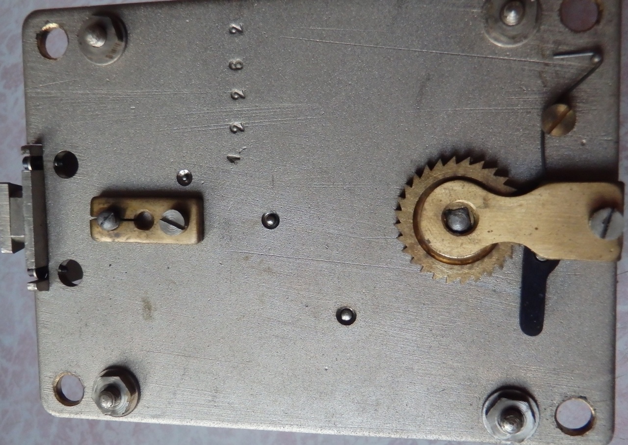

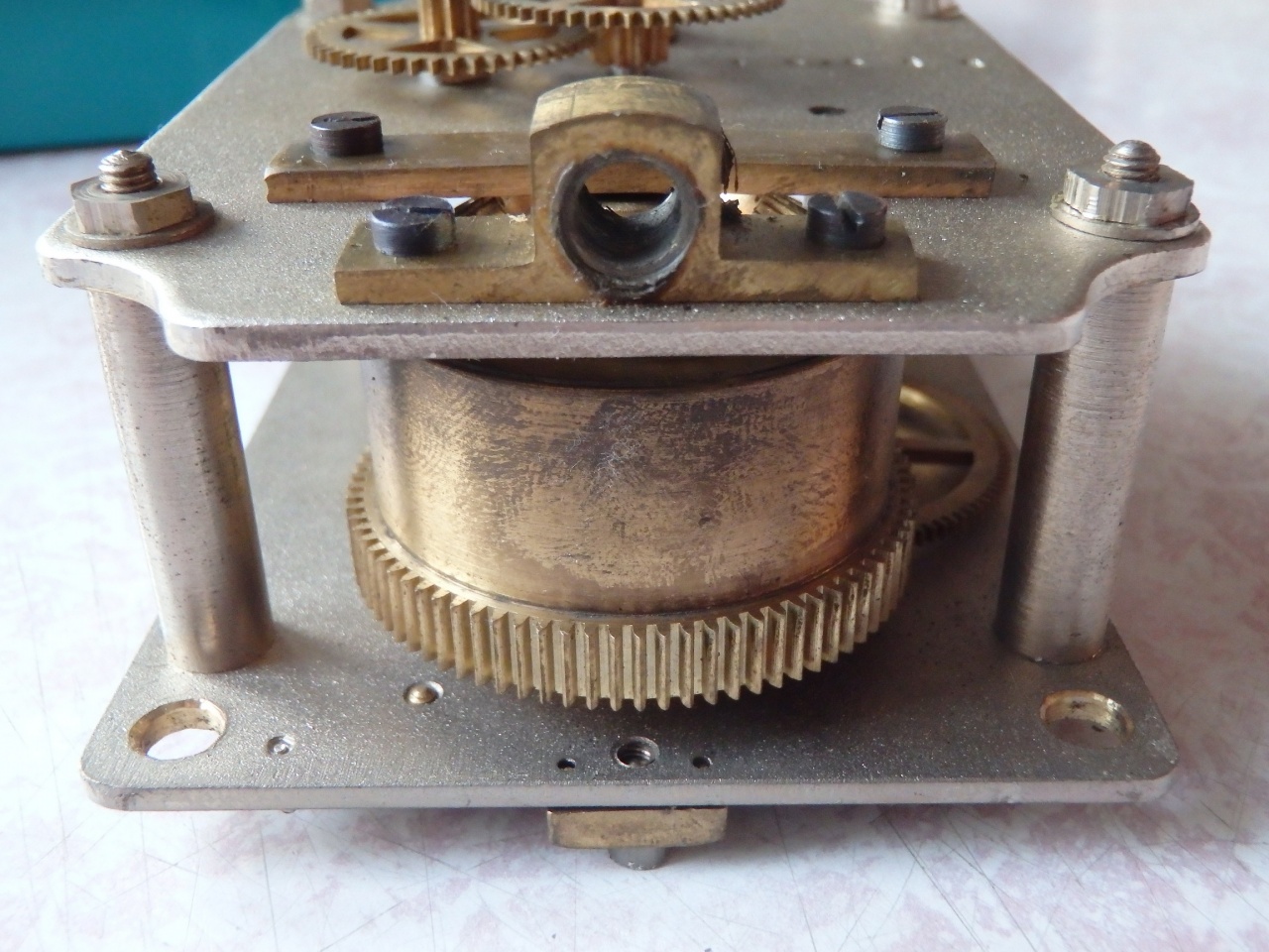

все.. дорвался.. :-) 24х часовые, те самые, с завода мореходных инструментов!!
дорого.. блин.. но не выдержала жаба
разобрал!! а внутри..мм.. не, это не ЧЧЗ, это немного раньше, и приставной ход.. 1ГЗЧ, и отличается в общем, 40х..
навскидку- цифер на 3 винтика! а не на 4 к примеру. нет года на корпусе, хотя кастрюлька похожа. стекло - стекло. а не плекс.. и тд..

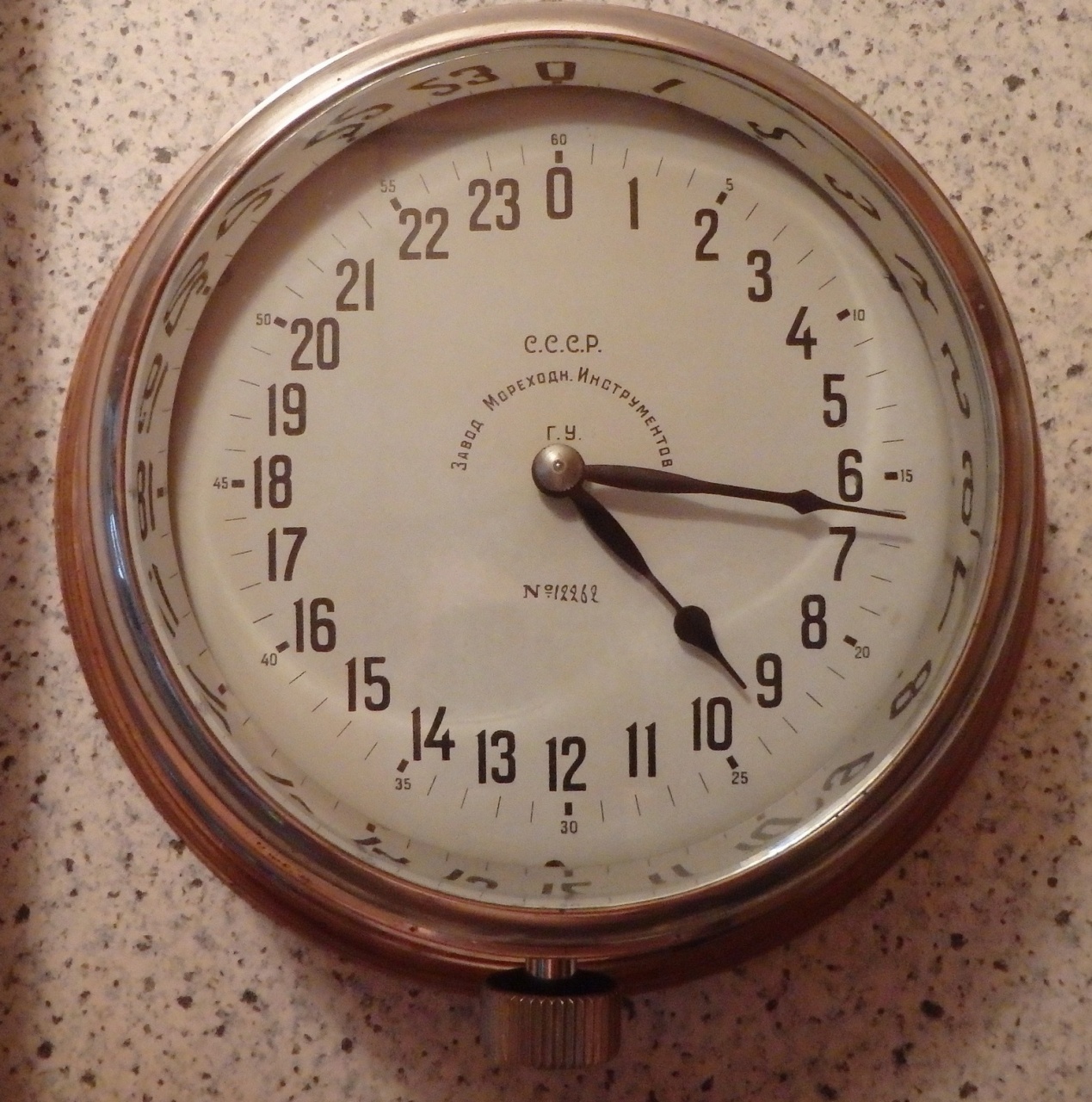

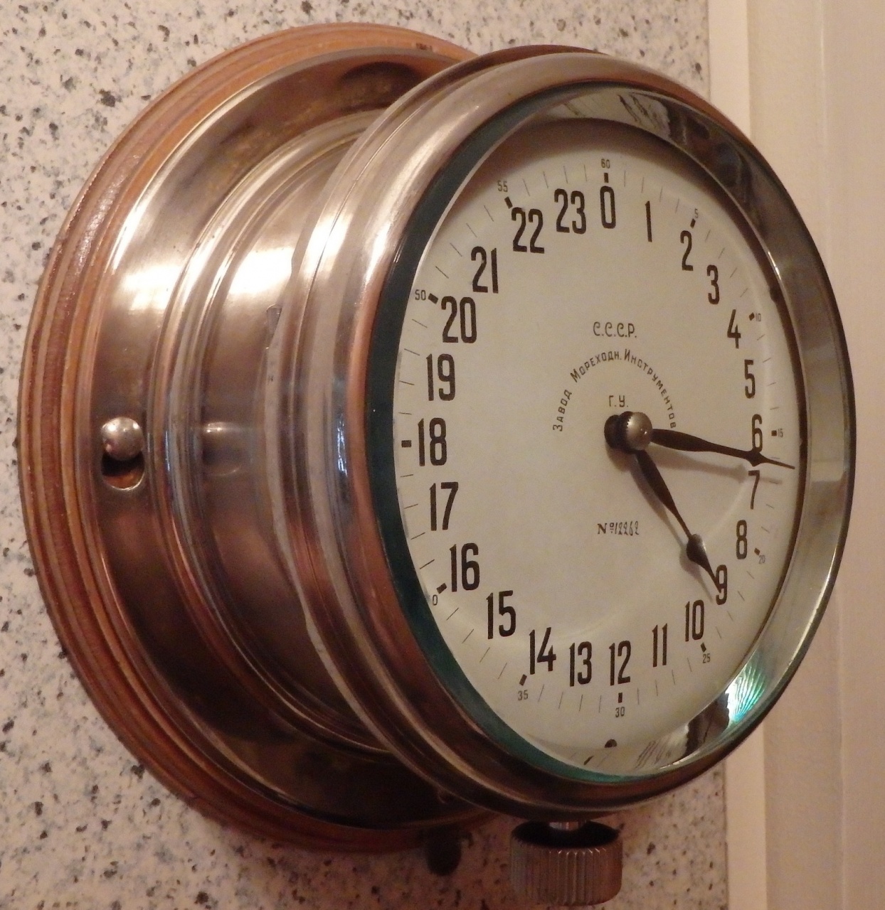

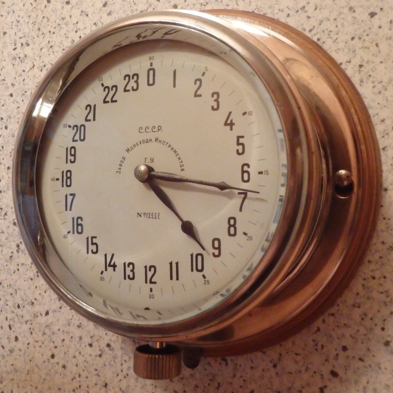

я не успел сфотать!! разобрал тут же.. но уже все кончено.. висят на стене.. вместо 12 часовых кастрюль
-перебрал мех, мыл, смазал.
- восстановил диск- основание.. красили несколько раз не снимая с переборки диск..
- корпус чистил, красили шаровым и белым цветом, и немного кремовым.. так же не снимая часов с переборки!
полирнул немного.. но есть места, где хрома нету..
фотки, поздно уже но завтра будут!
мммм.. красиво.. и стекло вообще, настоящее, очень украшает!

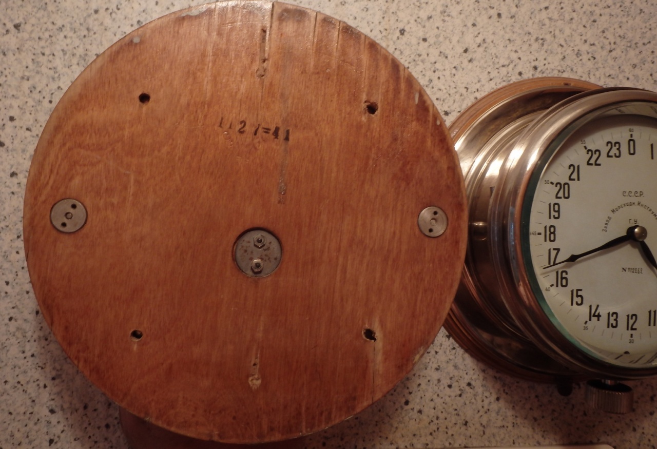

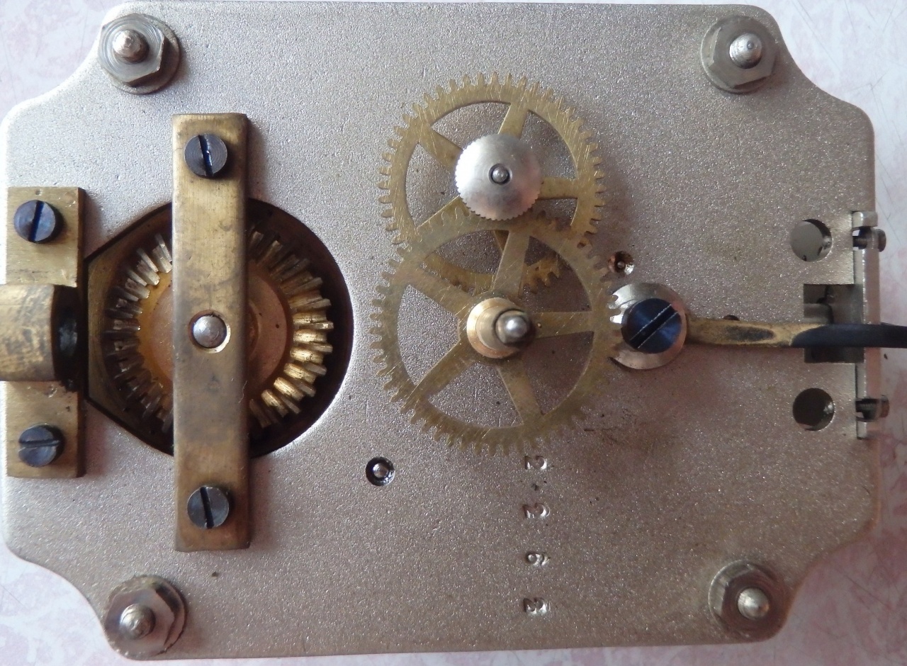

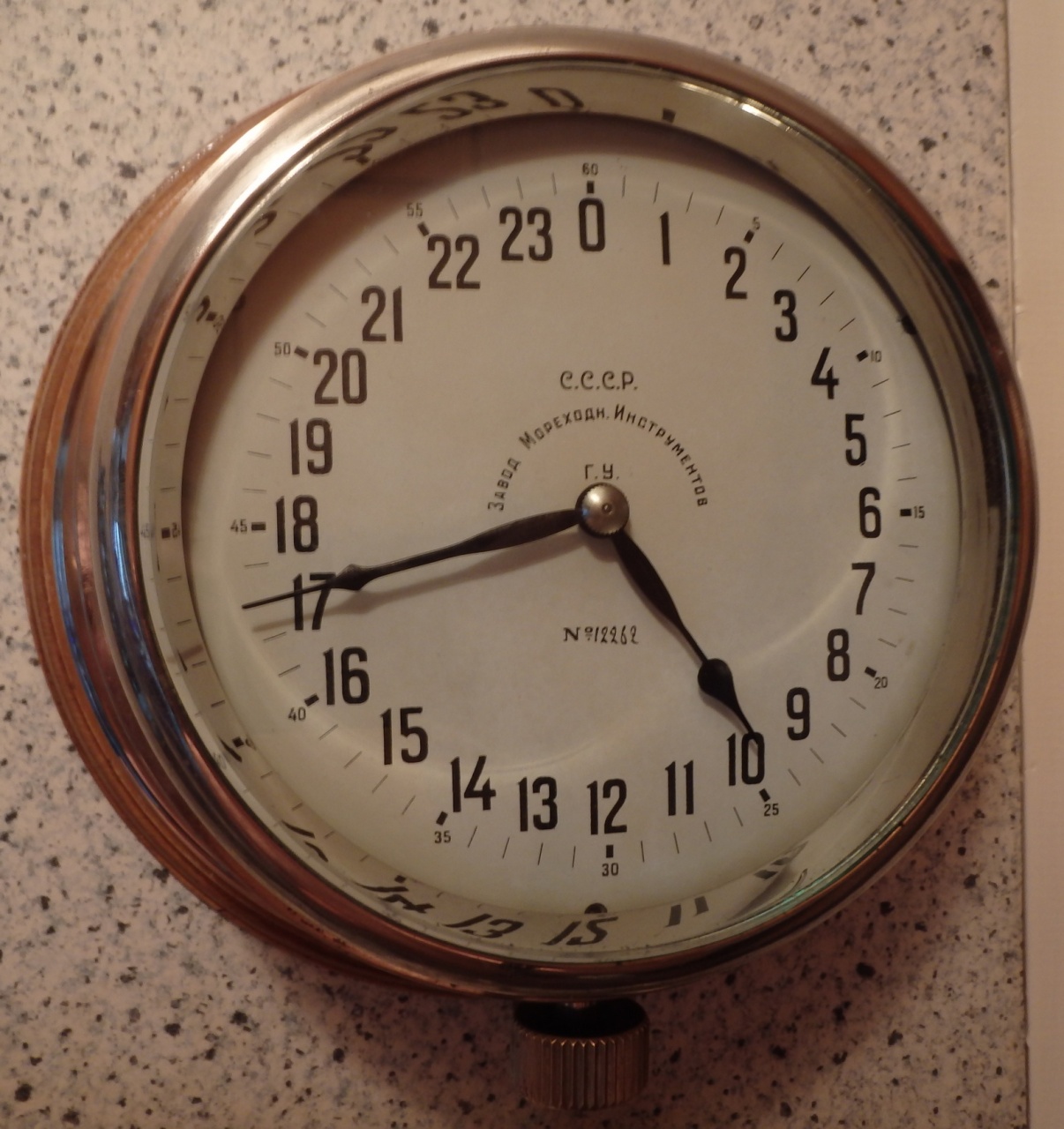

вот, это чудо!
внутри.. мех, номер 12262 совпадает с номером на цифере и нацарапанном сзади номере на корпусе.
Можно ли.. год пробить как нибудь? на деревяшке написано 1127=41 . может это .. 27 ноября 41 года?
И обратите внимание, на тыльной стороне. ножки вкручены в эти детали, а не как позднее, шайба и гайка
