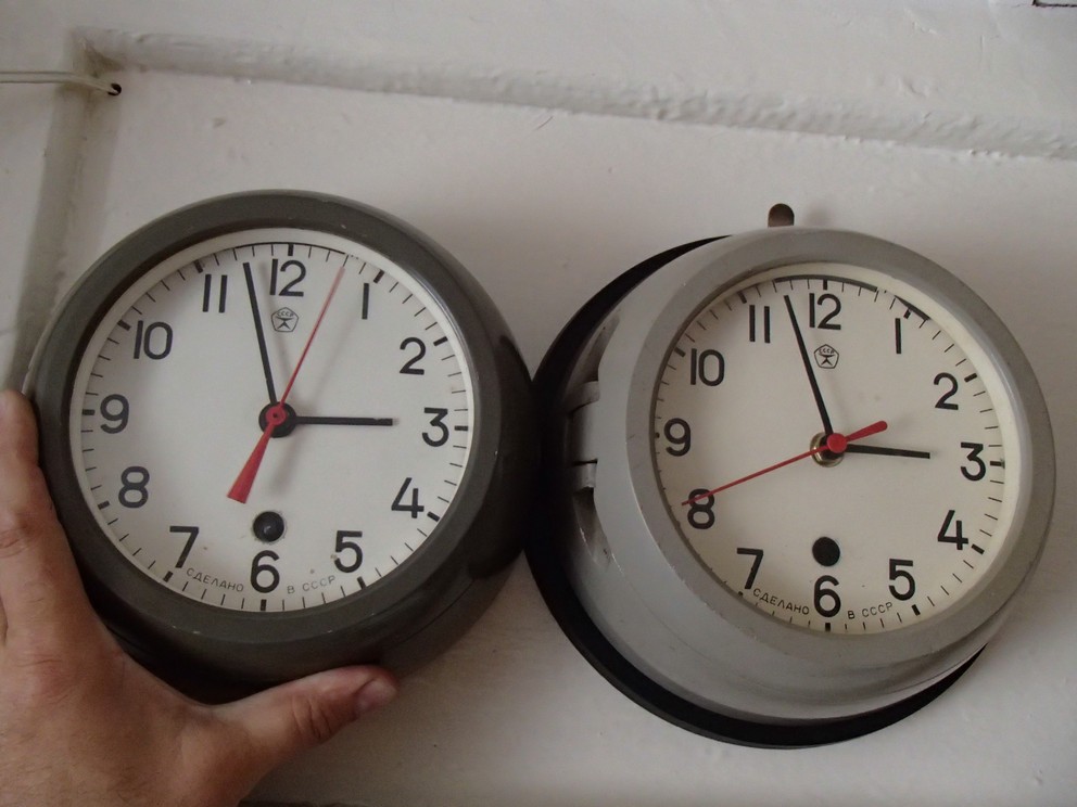

Итак, мой вариант "починки" часов.
Так как баланс вещь дорогая и редкая, то на китайском рынке куплены за 300 руб китайские кварцевые часы. далее, с них снят механизм и пересажен в корпус. Стрелки подрезаны в соответствии с оригиналом (жесть тонкая, позволяет легко это сделать). и покрашены (секундная была вообще черной).
механизм закреплен центральной гайкой к циферблату. Возникла проблема сборки корпуса, чтобы обеспечить доступ к батарейке сзади.
сделал просто - механизм на циферблат за центральную гайку (видна на фото), а циферблат прижат тремя резинками по периметру от камеры (резинка видна над цифрой 1).
Таким образом, доступ - снять часы со стенки, открыть , и вынуть циферблат с механизмом.
Можно было, конечно, спилить задну стенку, собрать штатно циферблат и подложку под него. Но тогда теряется герметичность корпуса, и назад нельзя вернуть. В данной моей реализации все можно вернуть назад (найдя баланс). А часто лазить в часы не нужно - подвести разве время, по точности еще не знаю ничего, надеюсь и верю, и замена батарейки.
В результате, получились очень похожие часы, без необходимости подзаводки, бесшумные (висят у головы спящего на верхнем ярусе кровати ребенка). ну, минус - настоящесть, механика.
На фотке слева - часы 78 года, секундную стрелку добавил с правых часов, справа- 84 года с китайским кварцем и "тюнинговыми" стрелками.
фотки внутри надо?

Сообщение от DGReimer Посмотреть сообщение
Мои слёзы! За что Вы их так?
мне их отдали, хотел купить - встретились с продавцом, и оказалось, что они нерабочие, с убитым приставным ходом. Секундная стрелка с них пошла на старые часы, а эти.. кстати, все возвращаемо, ничего непоправимого не сделал (не сверлил, не пилил. не гнул, а все запчасти лежат аккуратно) и вместо того, чтобы валяться в нерабочем виде, они радуют.
