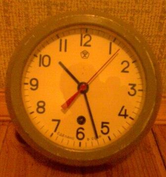

Каютные ВМФ СССР
Появились вот такие часы.
Давно ожидал их в своем собрании.
Экземпляр № 9919 выпуска 3-83...
Все отлично, сохранность на четверку для военного имущества - радует.
Корпус похоже из чугуна... Та самая-"советская военная угроза"
Кто подскажет-что ждет меня внутри?
Знаю лишь что приставной ход там плоскостью горизонтально закреплен-для снижения влияния бортовой качки на амплитуду колебаний баланса...
Лучшие фото-позже...

О! А у меня такие уже давнооооо на полочке лежат. Все как-то не повесить их. Про мех-м ничего не скажу, а вот запас хода у них очень приличный, мне как-то казалось что они чуть ли не неделю могут ходить).

У нас ровно неделю ходили, я их по понедельникам обязан был заводить

Сообщение от almaz Посмотреть сообщение
Да, они недельники...
Тока смутило малое количество оборотов ключа до полного завода...
Мыслей две-или передаточное число такое большое или пружина укорочена
Испытание на контрольный выбег с одной заводки покажет....

Сообщение от Puzant Посмотреть сообщение
Там мальтийский крест.

Сообщение от Андрей Крукович Посмотреть сообщение
то есть как это понять? Раньше не встречался с этим..

Старый 17.10.2008, 16:39
Аватар для Андрей Крукович
Регистрация: 07.04.2006
Сообщений: 9,926
Сказал(а) спасибо: 2,474
Поблагодарили 7,328 раз(а) в 3,652 сообщениях
Мальтийский крест, не дает пружине полностью раскручиваться и также работает, как ограничитель завода.
Пружина заводится, на строго определенное количество оборотов зав.ключа.
При необходимости можно регулировать силу пружины.
В общем, хорошая штука.
. Да, и барабан заметно меньше, чем у цивильных двухнедельников.

Сообщение от OddyRash Посмотреть сообщение
У них недельный завод, вернее - 8 суток.
Точность за неделю, около 90 сек.
А корпус, кстати не чугун, что-то типа сулумина.
для силумина мне он тяжел показался. Больше все таки к чугуну это тяготеет. И по теплопроводности ощущения тоже такие.. Думаю что какой то чугун с модификаторами.. Ну и без алюминия не обошлось-видна грунтовка под шаровой краской.. Она зеленого тона,матовая..
