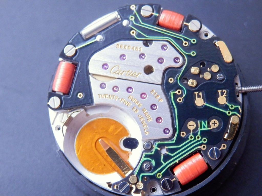

Здравствуйте!
картье танк кварц 2312
подскажите пожалуйста как снять заводную головку?
в механизме есть винт но при двух оборотах он не отпускает зг
боюсь дальше открутить!!!
винт на фото один видно
его можно до конца открутить,дабы снять зг

Не надо до конца откручивать! Немного открутите и нажмите на него, должен освободить вал.
Самое главное - этот механизм боится статического электричества, вылетает схема "на ура".
PS попросил переместить тему в "Ремонт".

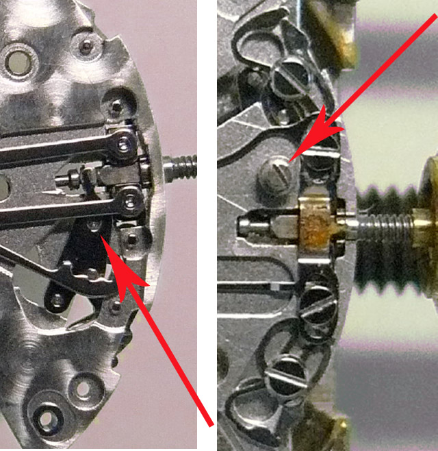

Да. По немного откручивать, нажимать на винт и пробовать вытащить вал.
Это стандартная система, так на многих механизмах.

Если винт полностью открутить, то обратно вряд ли прикрутите, не попадете в отверстие.
Тогда уж лучше снять эл.плату, будет лучше обзор.

Я разбирал и не один раз. Причем не для себя, а для коллеги.
Вот у него потом и сдохла эл.плата от статики. Потом еще слышал подобное от других часовщиков.
Поэтому с этими часами надо работать с заземлением.
Пусть ваш часовщик снимет эл.плату, будет проще.
Вот фотки ремонтуара без эл.платы (стрелкой отметил винт):
