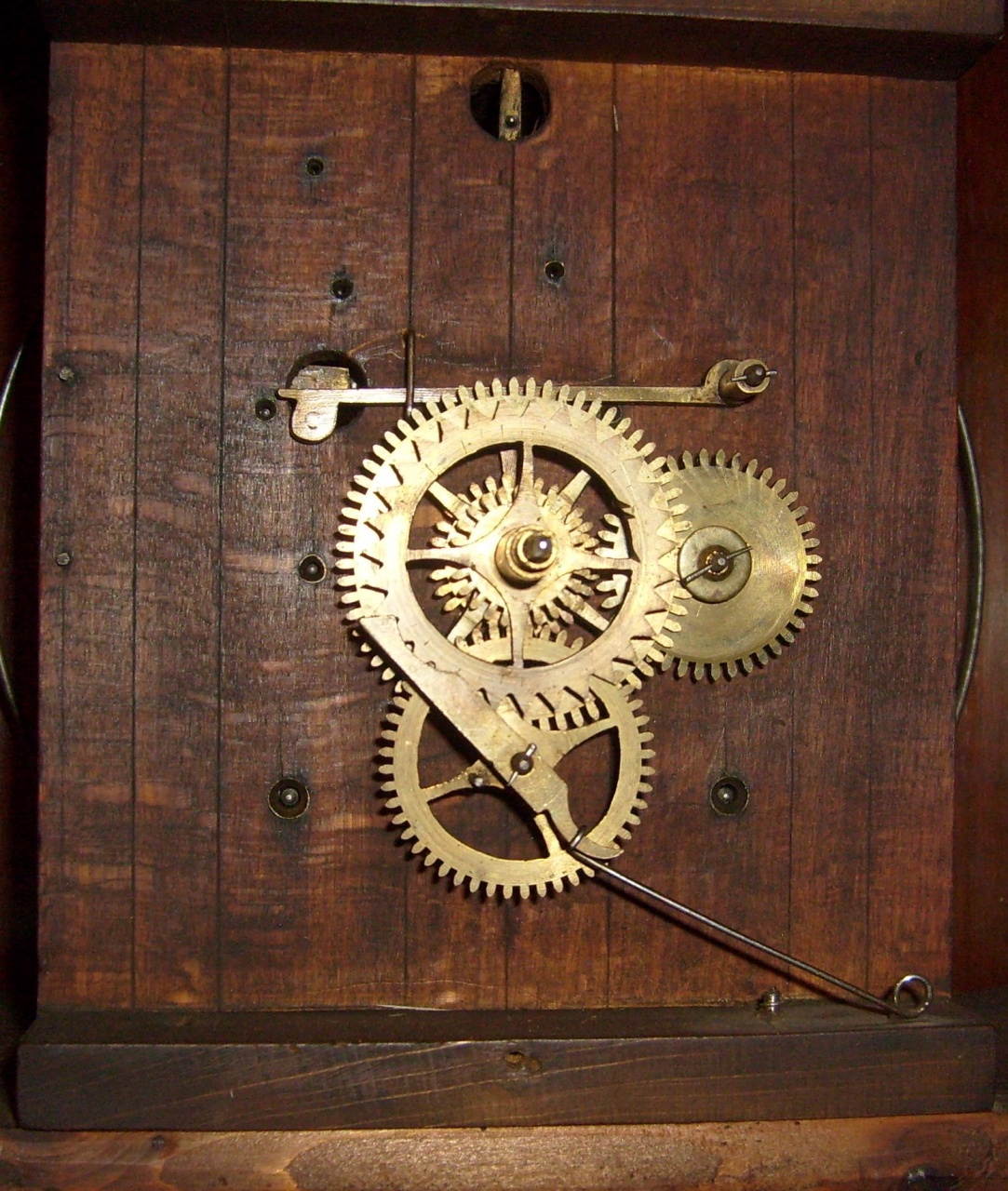

Надел стрелку календаря на механизм,
как я понял рычажок для фиксации работает по принципу храповика, только непонятно каким образом он должен поддерживаться в положении как на фото? Под собственным весом он падает вниз.
Толи у меня чего то там не хватает? Ведь зачем то на нем еще припаяна стальная проволока.
Подскажите какого плана должна быть гайка, крепящая стрелки? У меня стоит что то явно не родное.
Еще вопрос- что за номер на механизме пробить на деревянных частях в трех местах?

Никита,
Номера на деталях механизма - для сборщика, чтобы не перепутал от какого механизма что. Это ж было фабричное производство.

Проволока на рычажке-обломок пружины, которая цеплялась за платину,
примерно как на фото

To Bonnome
Вот теперь понятно, буду искать следы куда крепилась пружина вторым концом.

Вот сижу в упор рассматриваю механизм, никакого намека на крепление пружины нет.
Правда появилась одна идея.
Рычаг контрится на оси шпилькой, по факту туда воткнут и загнул мелкий гвоздик - явно инородное тело, а может быть та проволока на рычаге (она оказалась из желтого металла) как раз входила в контровочное отверстие, одновременно контрила и была пружиной для этого рычажка?
Направление отверстия в оси как раз совпадает с необходимым положением рычажка.

Сообщение от alez Посмотреть сообщение
Так оно и должно быть.Деталь эта - подавка,она фиксирует колендарное колесо.
