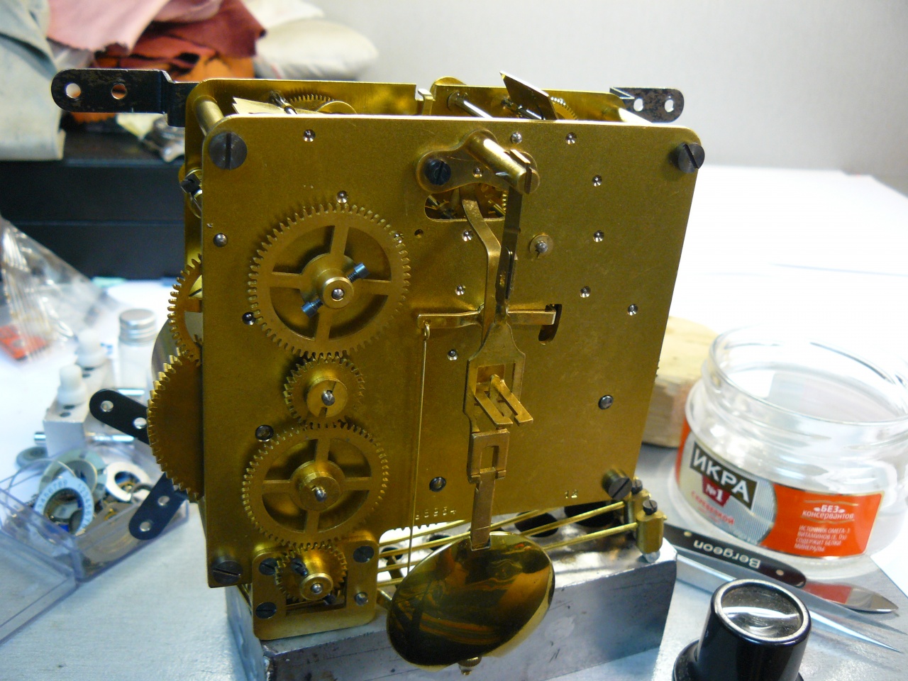

итак, достал я свой вольфрам
нашел на рынке фильер для протяжки проволки из карбида вольфрама, весом 290 грамм, а вместе с адаптерами для стержня маятника вес составил 295грамм, что почти в 4 раза тяжелее оригинальной линзы маятника, которая весит 75 грамм
вот как выглядит маятник

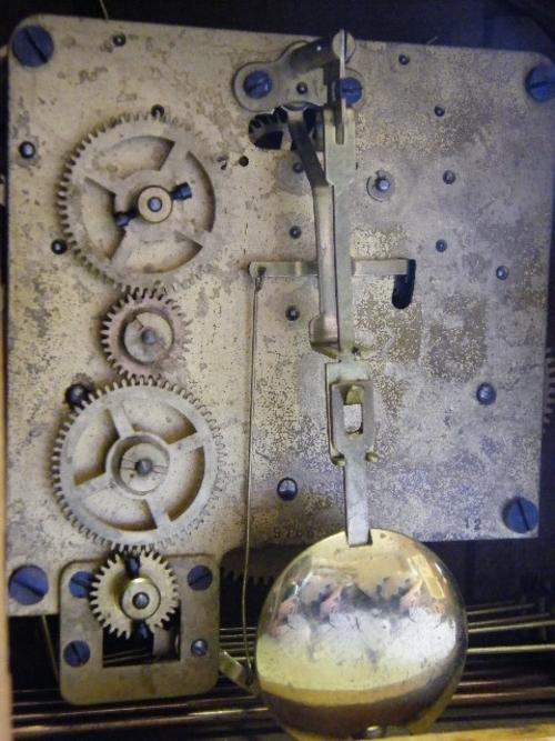

изначально было так :

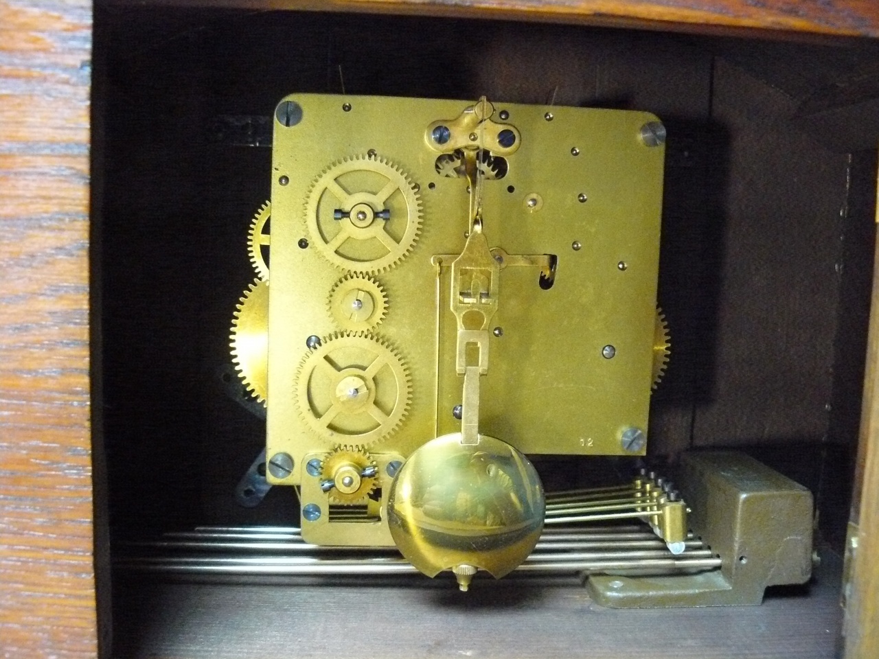

оригинальный пендельфедер должен быть таким:
поэтому я сделал пендельфедер ближе к оригиналу
ошибку изохронизма новый маятник, увы, не устранил, но уменьшил ее
если раньше часы к концу недели накапливали отставание 7 минут, то сейчас 1,5 минуты
амплитуда и запас хода не уменьшился, механизм уверенно тянет тяжелый маятник
зацепление анкера с колесом сделал настолько глубоким, насколько возможно без заклинивания зубьев (анкерное колесо было изношено, и зубья пришлось обточить немного)
также была поставлена новая пружина в барабан хода, которая в вынутом из барабана состоянии принимает S - образную форму, по силе пружина чуть слабее оригинальной, но по идее должна иметь лучшую кривую крутящего момента
и все же я не совсем доволен
если бы эти часы имели ход Грахама или Брокота, то с этим маятником погрешность составляла бы секунды в неделю
возможно в будущем решусь на переделку хода в ход Брокота
