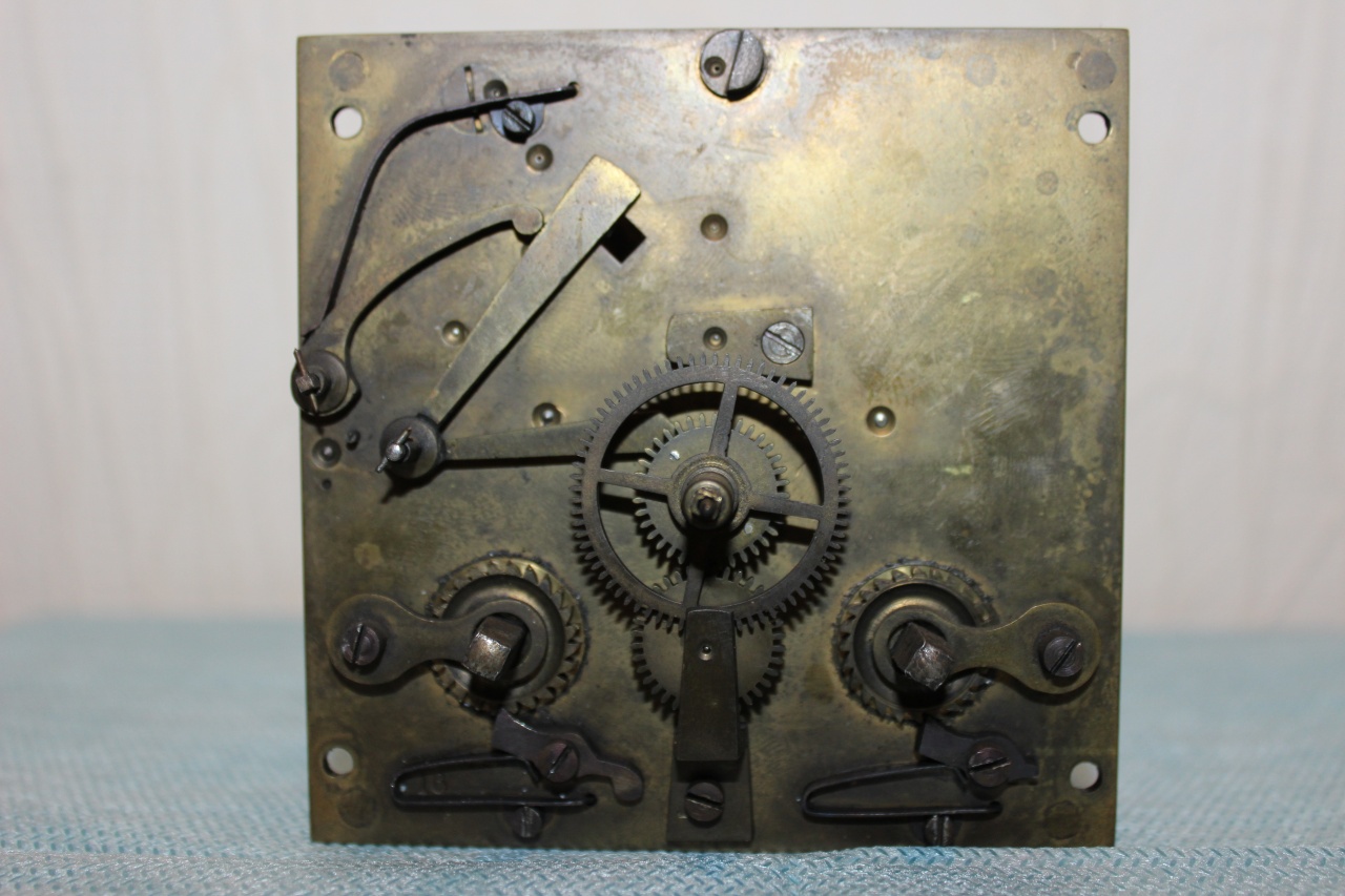

Сравнивая передние платины механизмов Stahle, Werner и Mauthe обратила внимание ещё на одну "улику". Как всегда не знаю названия, пусть будет "рогатка".
У Stahle внутренний угол рогатки ~ 50 градусов, у Вернера - 60 гр., а у Мауте 40-45 гр.
ID:	2543603 Нажмите на изображение для увеличения
ID:	2543604 Нажмите на изображение для увеличения
Кроме градусов заметила, что могут быть изменения у верхней части рогатки, на более поздних Мауте она загнута в "окошко".
Буду теперь следить за этим элементом.
P.S. для меня такие улики намного важнее клейм, которые могут и вовсе никакого отношения не иметь к производителю.

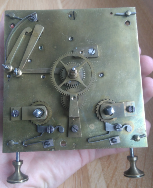

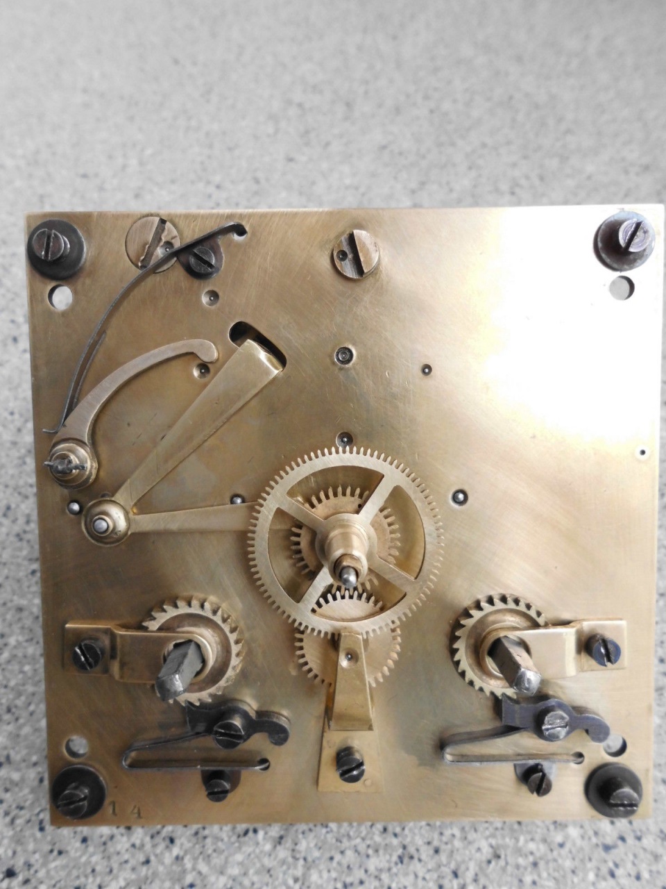

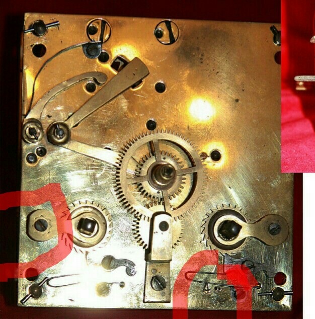

Татьяна, это просто - V образный спусковой рычаг
------- ДОБАВЛЕНО ЧЕРЕЗ 27 МИН --------
Татьяна, кое что ещё бросилось в глаза (ну цифирку 4 с двумя точками думаю видели), на "найденыше" с номером 45324 - на передней платине, ещё стоит накладной мост, а на мехе ,который показали вы с номером 54384, его уже нет.
Ещё характерный рисунок (запрессовки шайбы) на мостах храповых колёс.
ID:	2543659   Нажмите на изображение для увеличения

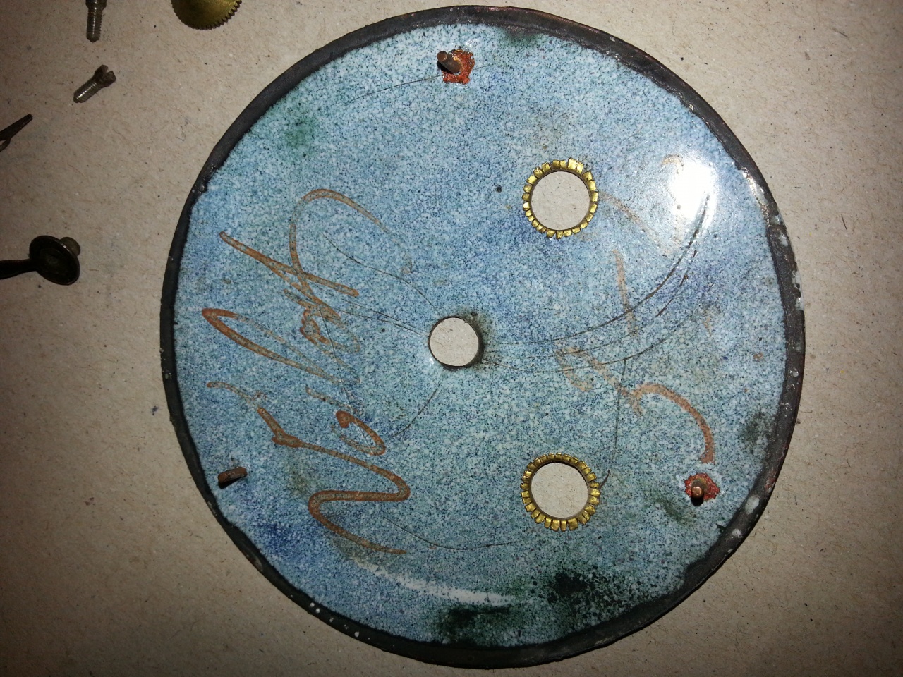

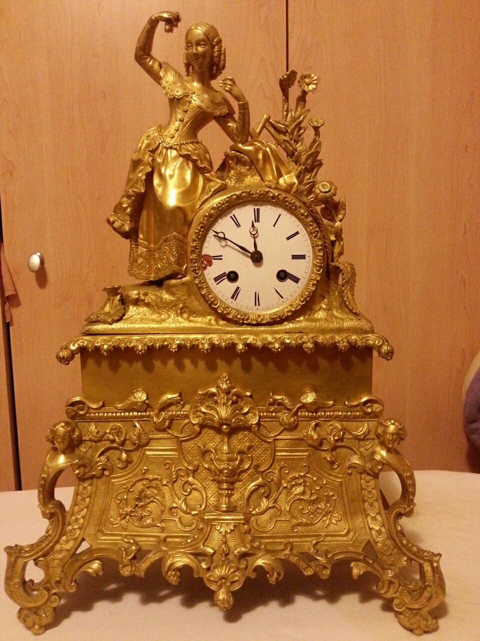

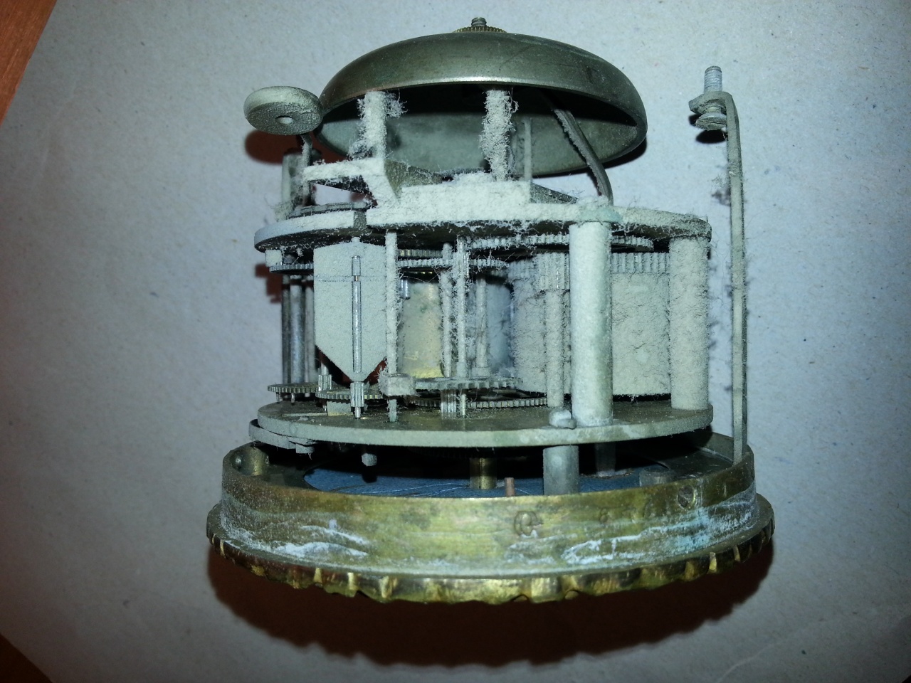

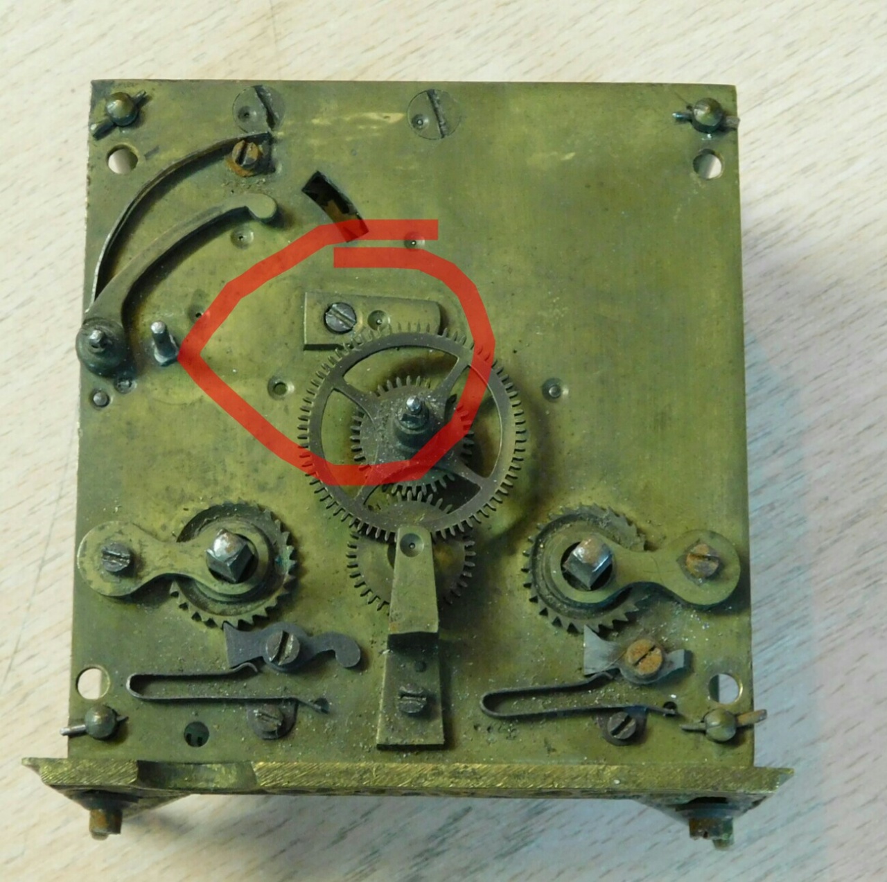

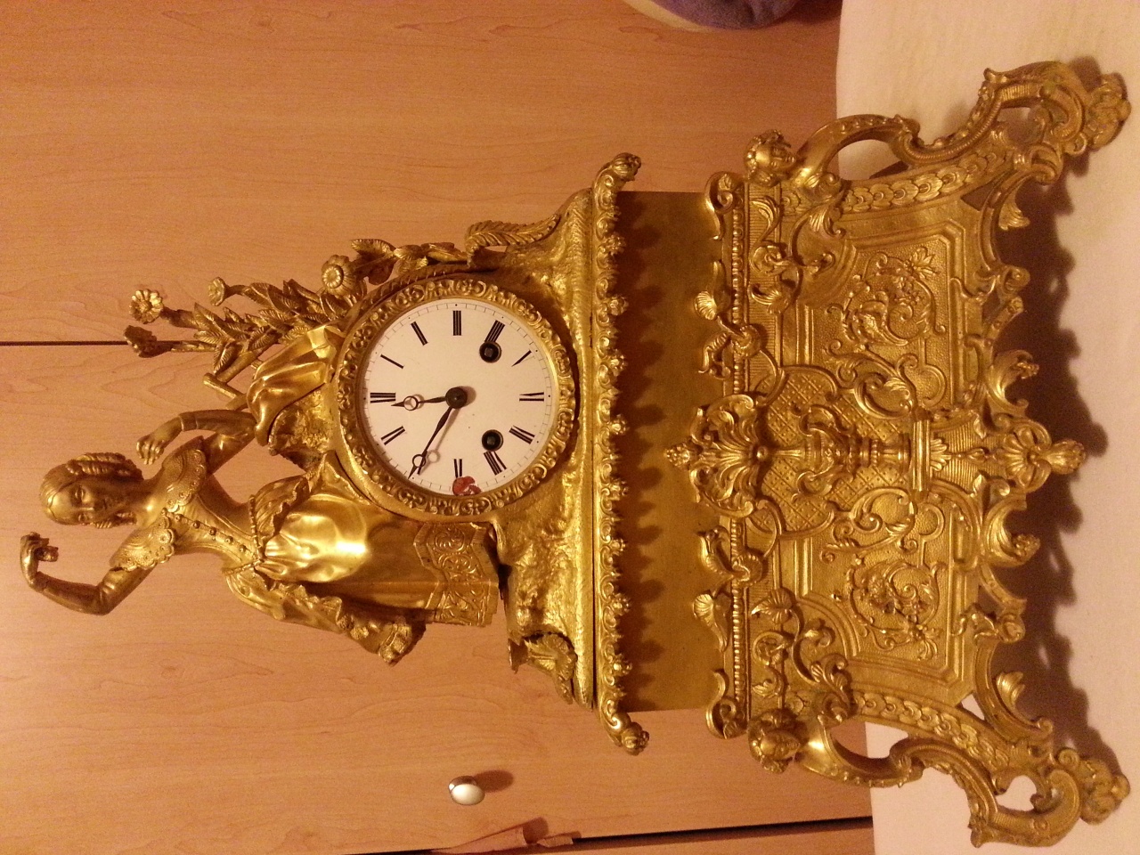

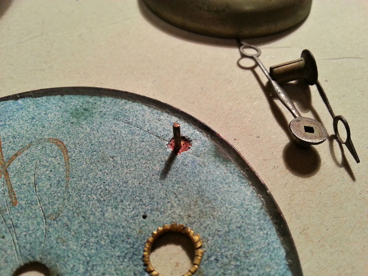

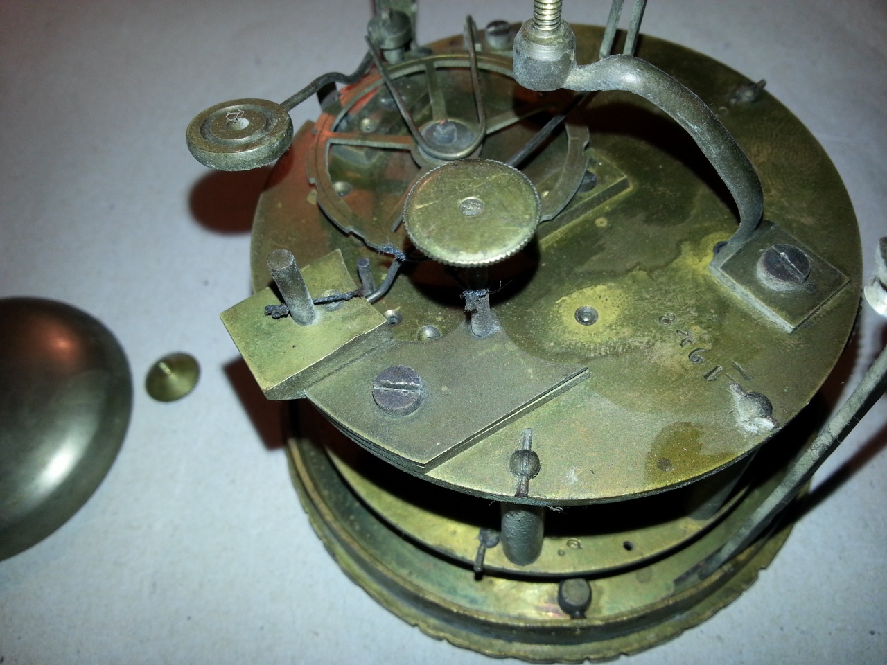

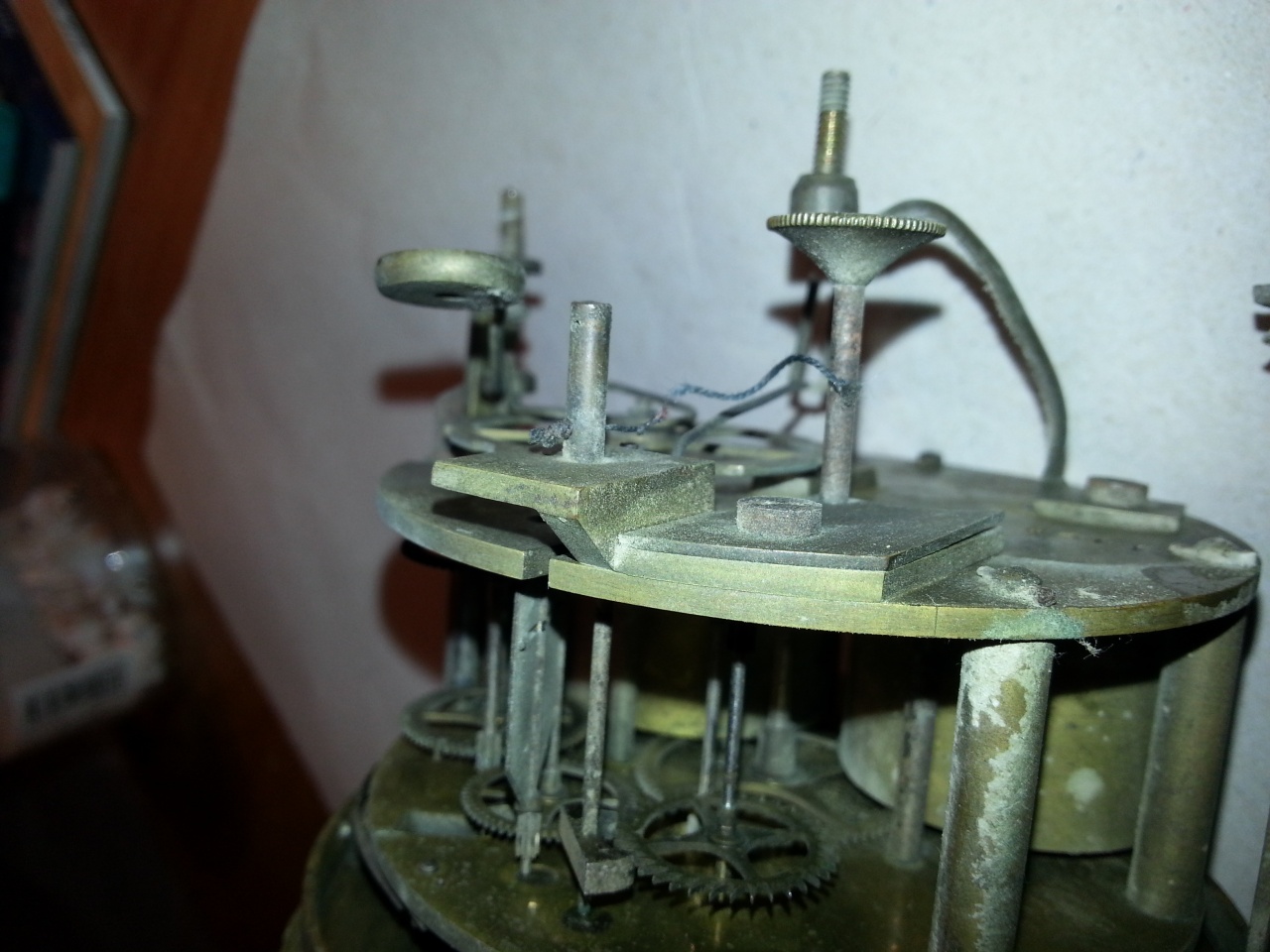

Здравствуйте, надеюсь эти часы тоже интерьерные. После успешного "оживления" Густав Беккер, в этой теме писал http://forum.watch.ru/showthread.php...%D1%80&page=36 , мой знакомый принёс мне на осмотр ещё одни трофейные часы деда. Посёрфил инет, понял, что часы вторая половина 19 века, но на механизме нет никаких клейм, только цифры. Сам механизм цел и даже бой ожил при переводе стрелок (пружина взведена была), только нет ключа и маятника. У меня возникло два вопроса, как выглядел маятник и его характеристики, и самое интересное для меня как он подвешивался. На этом механизме остатки нити, которая наматывалась на, как я думаю, регулировочный вал и тем самым регулировала длину маятника. В инете нашёл такой механизм, но там маятник подвешивается на пластинке(забыл как называется), на последнем фото.
ID:	2546717Подскажите пожалуйста.
С уважением, Андрей.

Добрый день.
Это французские часы примерно середины 19-го века.
О нитяном подвесе на форуме уже писали.
Посмотрите вот здесь.
http://forum.watch.ru/showthread.php?t=103172
Там и форма маятника описана.

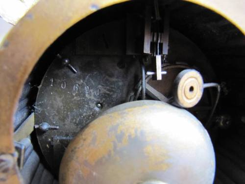

Андрей, добрый день!
Длина маятника указана внизу механизма, во французских дюймах.
ID:	2546792   Нажмите на изображение для увеличения

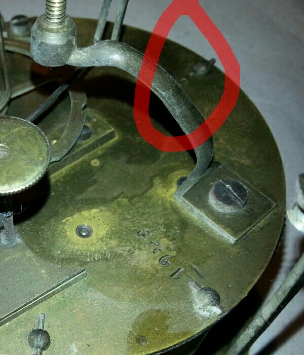

Сообщение от aleks1960 Посмотреть сообщение
Спасибо, нашёл фото с этим числом. И ещё понял, что кронштейн гонга погнут жёстко, судя по фото с инета.

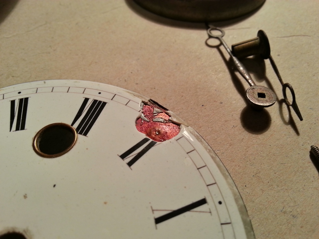

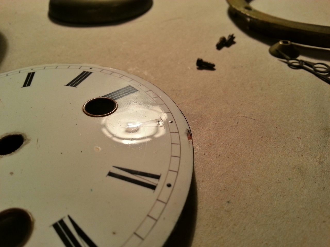

Совсем уже по наглею, я конечно погуглю, но скиньте пожалуйста ссылку, где описан реальный пример ремонта циферблата. Хочу понять, можно ли самому привести его в опрятный вид. Предположу, что было падение, а так как ножка была не до конца вставлена и циферблат не прижимался плоскостью, то вся нагрузка легла на него. Там и ножка на 4 чуть пострадала.

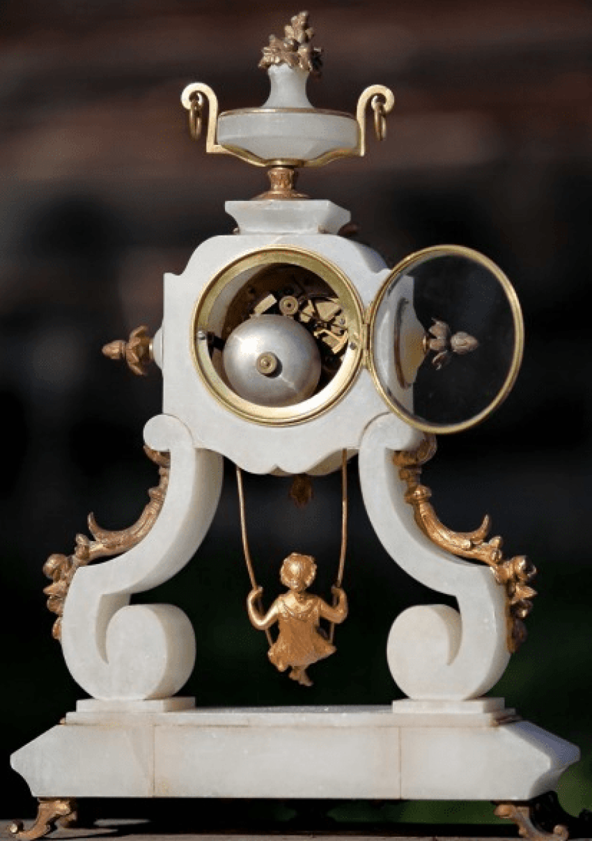

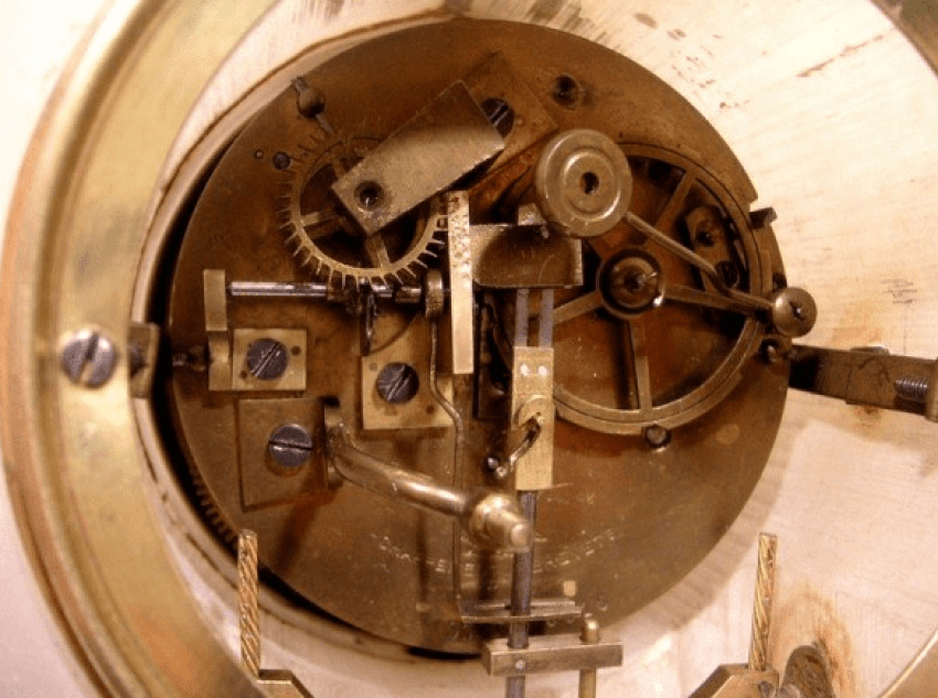

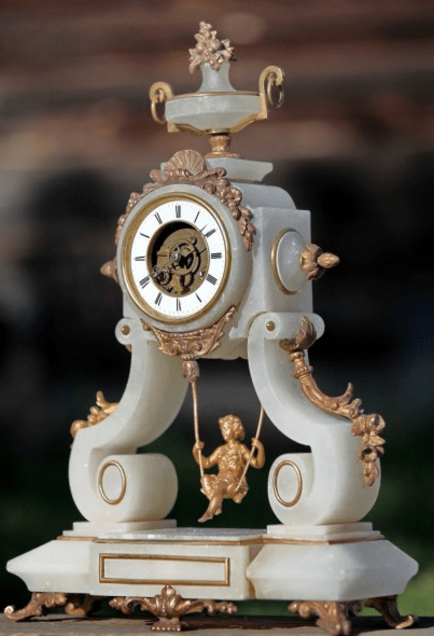

К слову говоря, пока искал информацию, наткнулся на интересные часы. В них анкерный спуск выполнен перпендикулярно. Это редкость?

Сообщение от andreyko76 Посмотреть сообщение
Это редкость, но всё же встречаются.
Добрый день!
Реставрируется все также, как фарфоровые предметы и пр. Был такой опыт: скол заполнялся поксиполом в качестве наполнителя, а затем выровненная и шлифованная поверхность прокрашивалась художественной краской. Краску надо очень тщательно подбирать, мешая цвета и делая множество тестовых прокрасов на бумаге, пытаясь подобрать тон, при этом учитывая, что финальный тон получившейся краски обычно проявляется только после полного ее высыхания.
С уважением,
Олег

Сообщение от Oled Посмотреть сообщение
Из личного опыта могу добавить.
Обычная краска со временем всё-равно желтеет.
Рекомендую использовать краски для ремонта эмалированных поверхностей, она не меняет цвет со временем.
Продаётся в маленьких емкостях по 10 гр.
Но дорогая, зараза.
