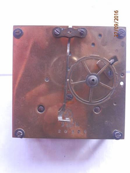

Добрый день, а какие еше фирмы использовали крепление в виде "гантельки". У меня есть два механизма номерные, но без клейм, с винтами крепления задней платины, анкерная вилка сверху острая. В понедельник кину фотки.
С уважением, Андрей!
Андрей, у Mauthe и у H.Braukmann были "гантельки"

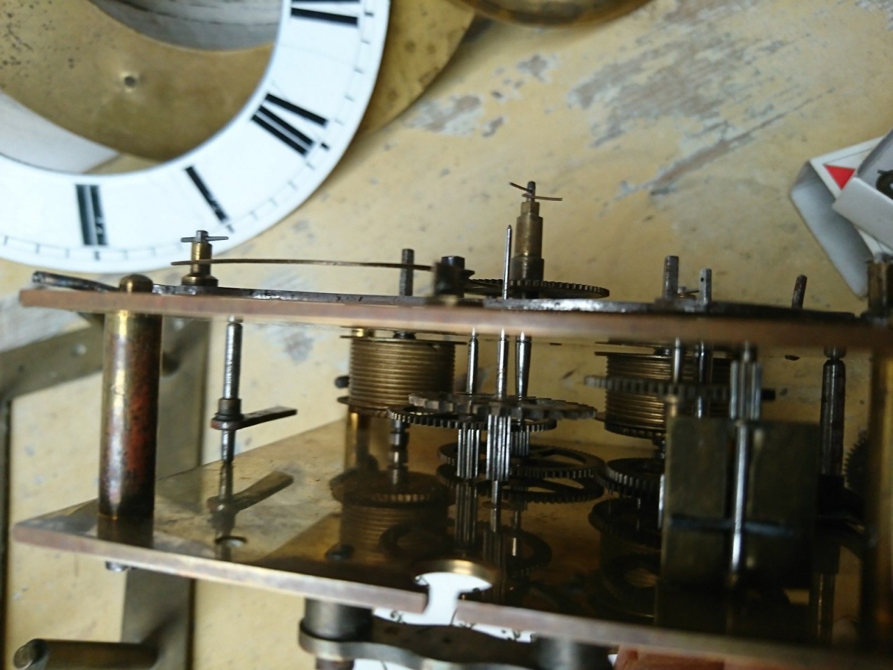

Хочу объяснить как считаю возраст классических C.Werner.
Производились в период 1893-1898 гг., т.е. 15-16 лет.
Нумерация на механизмах без винтов на задней платине дошла до 185_524; затем короткий период с 187_679 по 202_835 нумерация продолжалась, но уже использовались винты; после нумерация обнулилась и самый большой механизм с винтами в моей базе данных 77_500.
Если сложить, то получится не менее 280 тысяч механизмов или около 18 тысяч солидных механизмов в год. Я думаю сильно производительность не менялась за этот период.
Этот механизм произведён ~ в 1887 году:

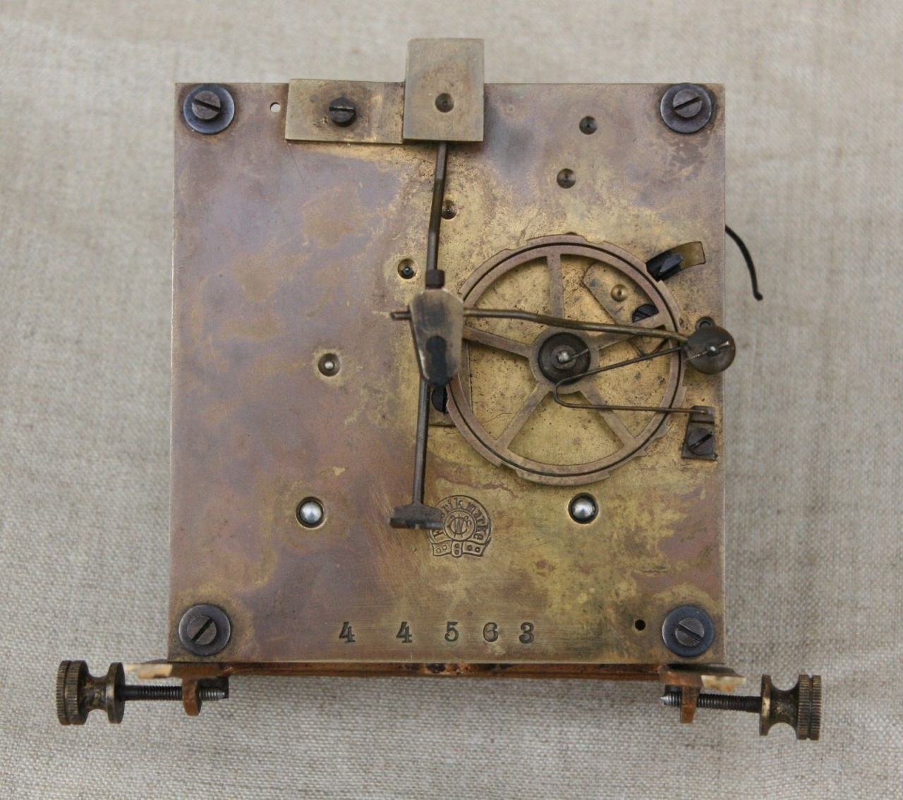

а этот в 1896 году

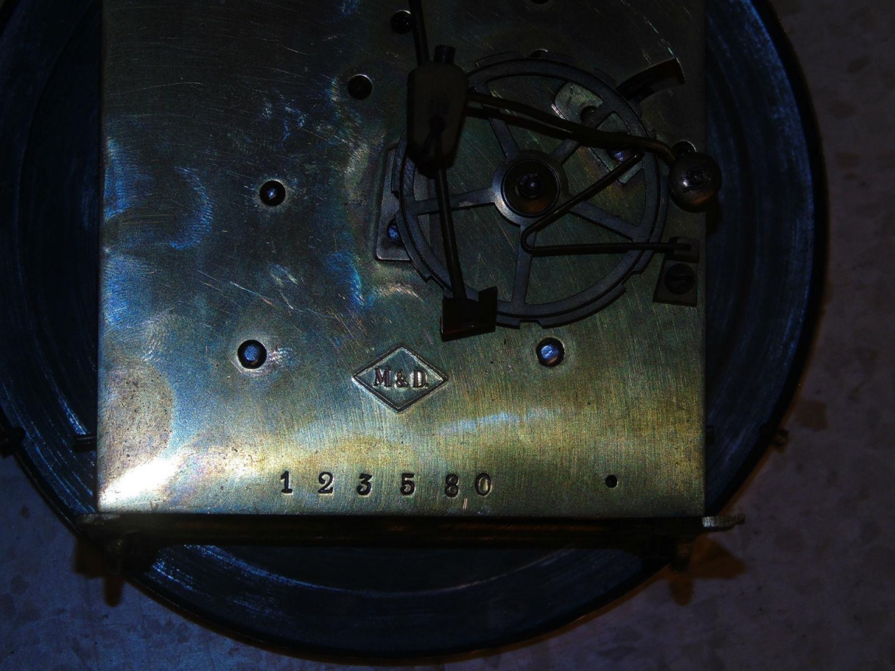

Очень могли бы помочь механизмы с маркировкой M&D (Meyer & Daub), этот штамп часто встречается на механизмах C.Werner. Эта фирма интересна для датировки C.Werner, т.к. закончила своё существование в 1896 году.

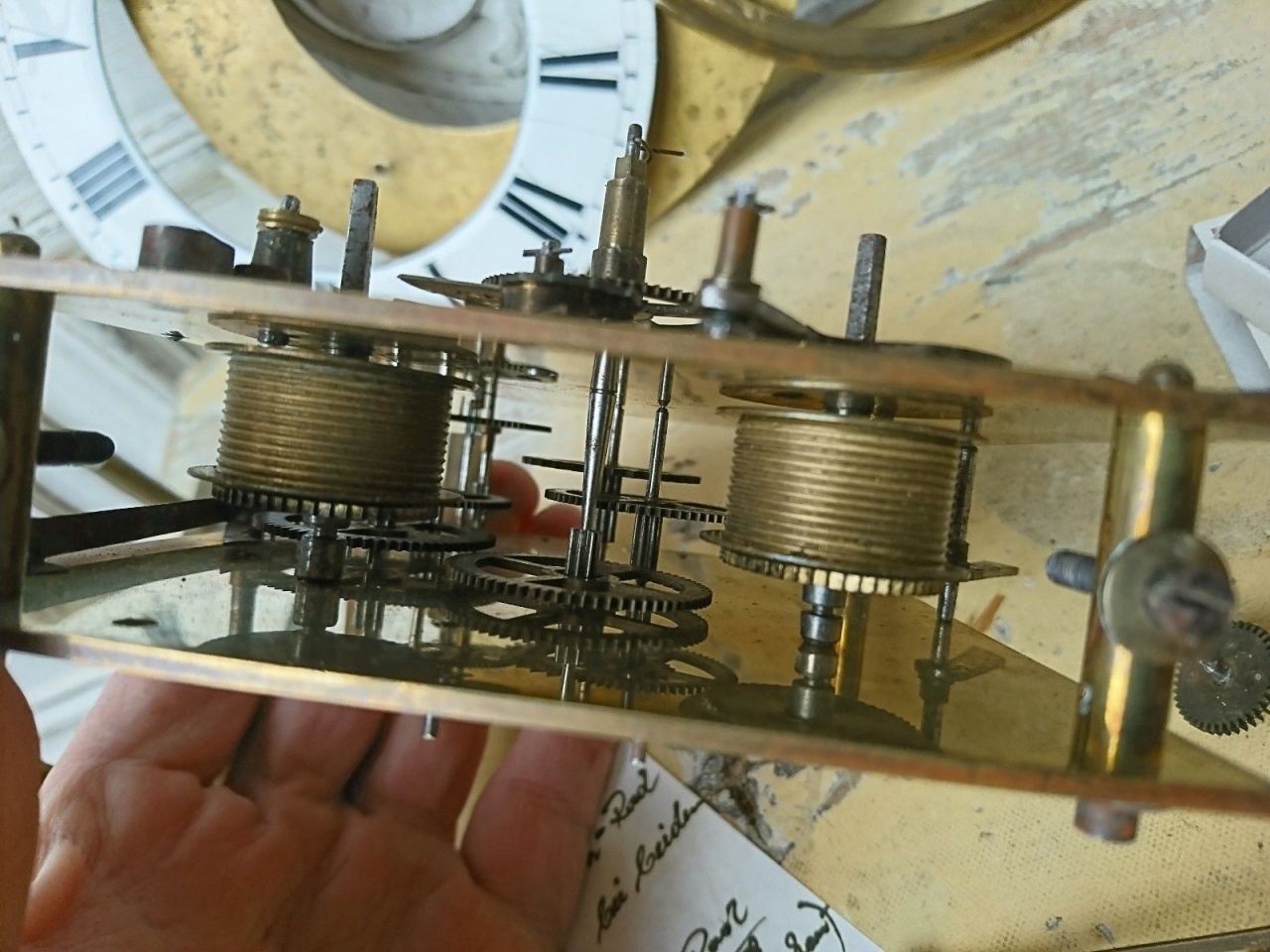

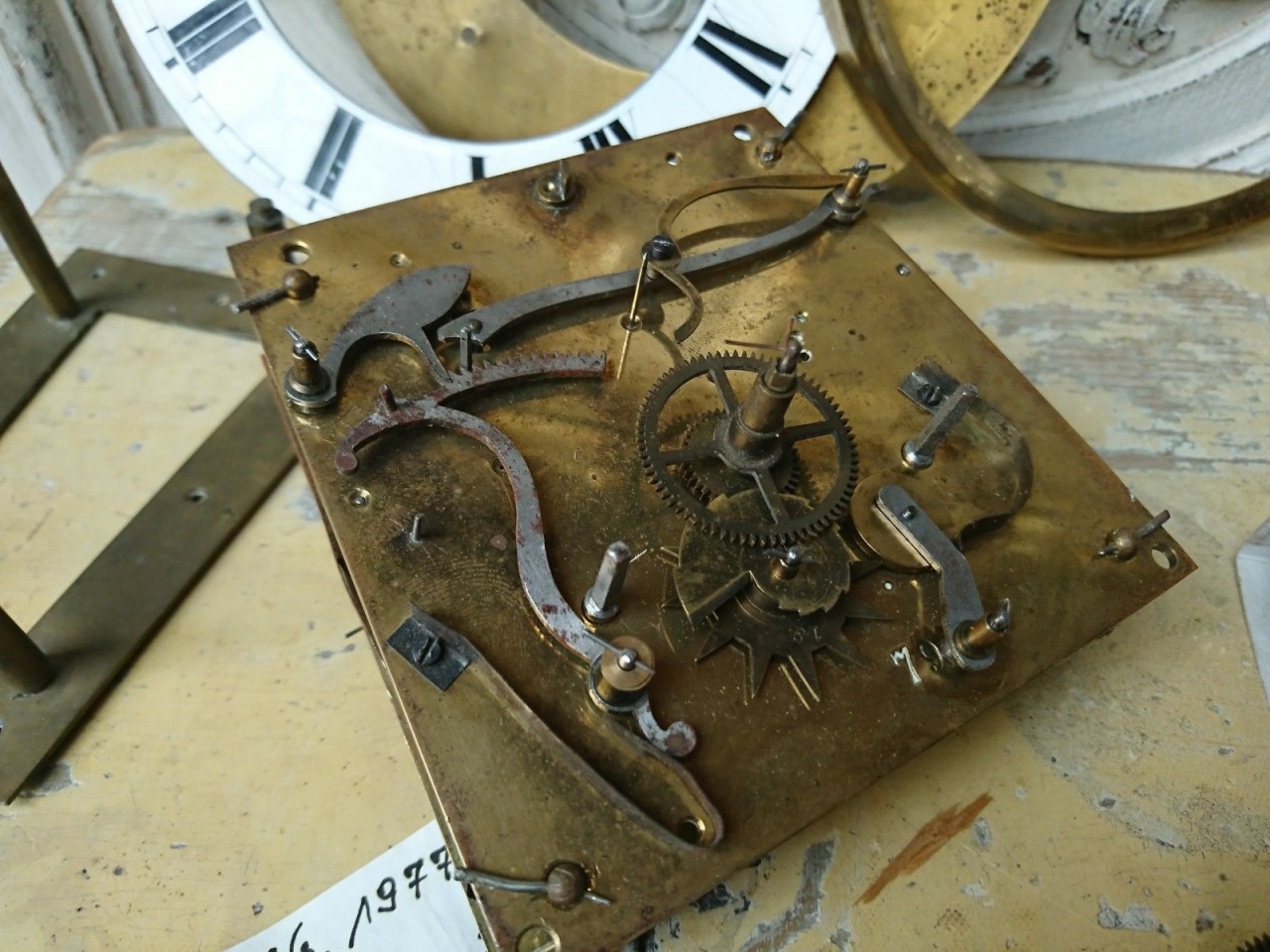

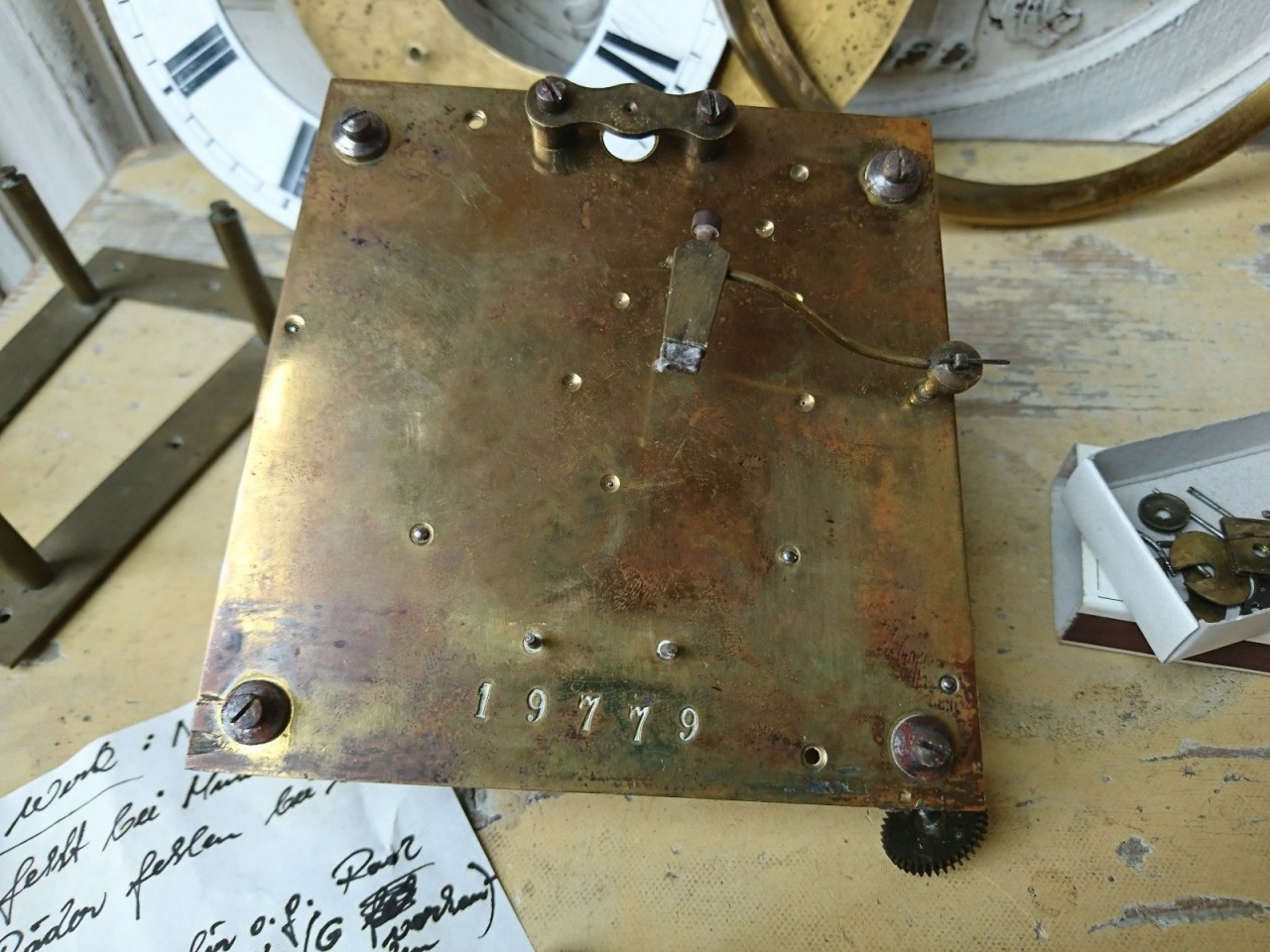

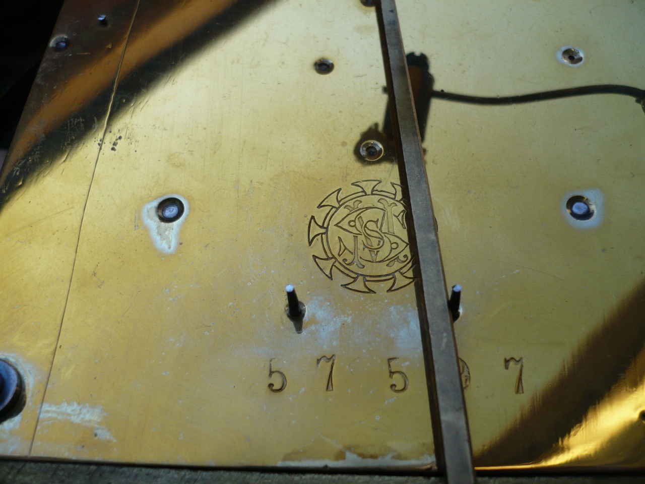

Вот еще гиревой механизм с "гантелькой". Очень интересно написание цифры - 7.

Сообщение от Vlarus Посмотреть сообщение
Это Muller-Schlenker:
ID:	2189338 Нажмите на изображение для увеличения
ID:	2189339 Нажмите на изображение для увеличения
Вот клеймо с "7" и клеймом:

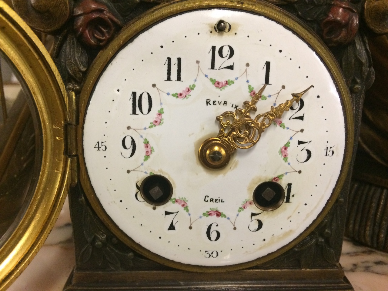

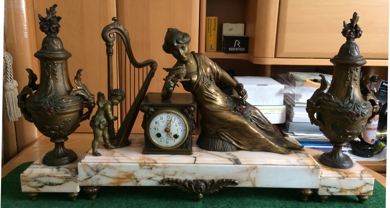

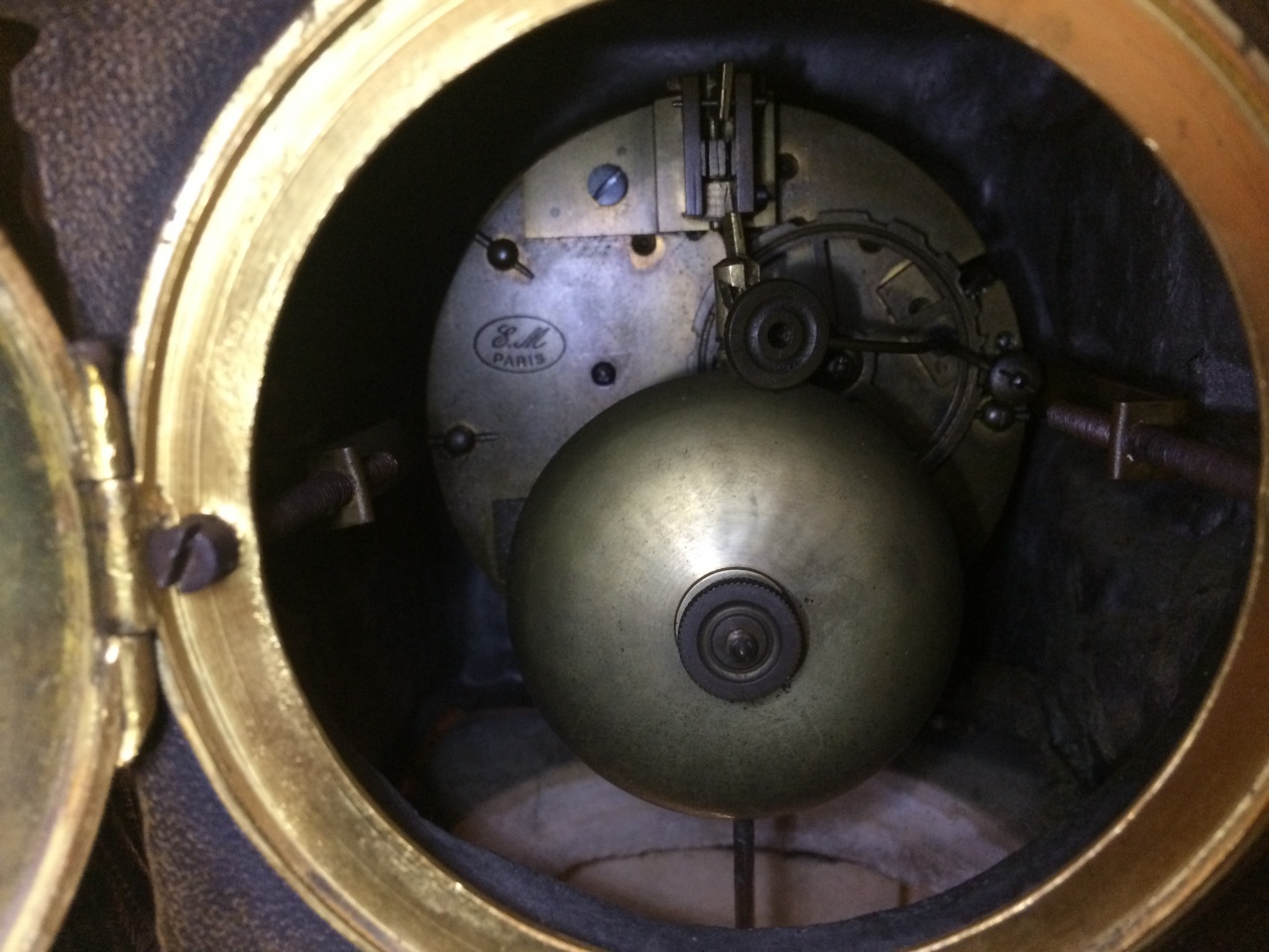

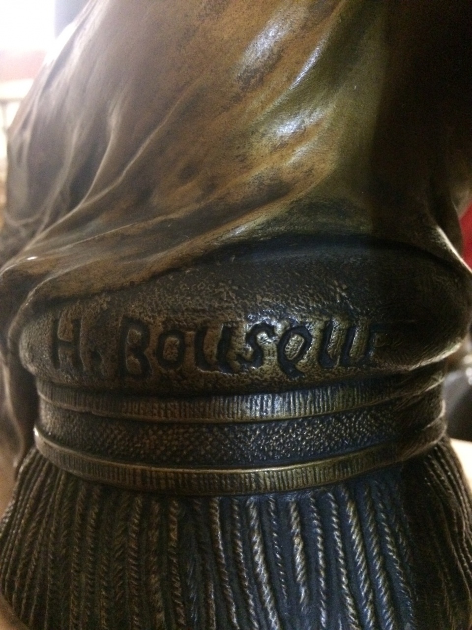

Здравствуйте!
По случаю приобрел пару каминных часов(одни французские, вторые не понятно). Прошу Вашей помощи в опознании даты изготовления и мастера, изготовившего скульптуру. В интернете не могу найти такую подпись. Часы на ходу, бьют, но опаздывают. Материал: мрамор, шпиатр. Очень приятно тикают(мягко, успокаивающе). Фото вторых выложу завтра.

  #2128

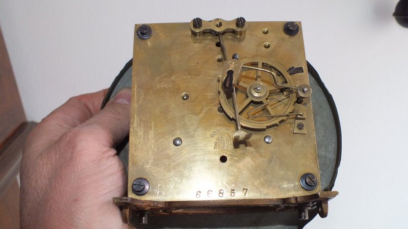

Здравствуйте, коллеги!

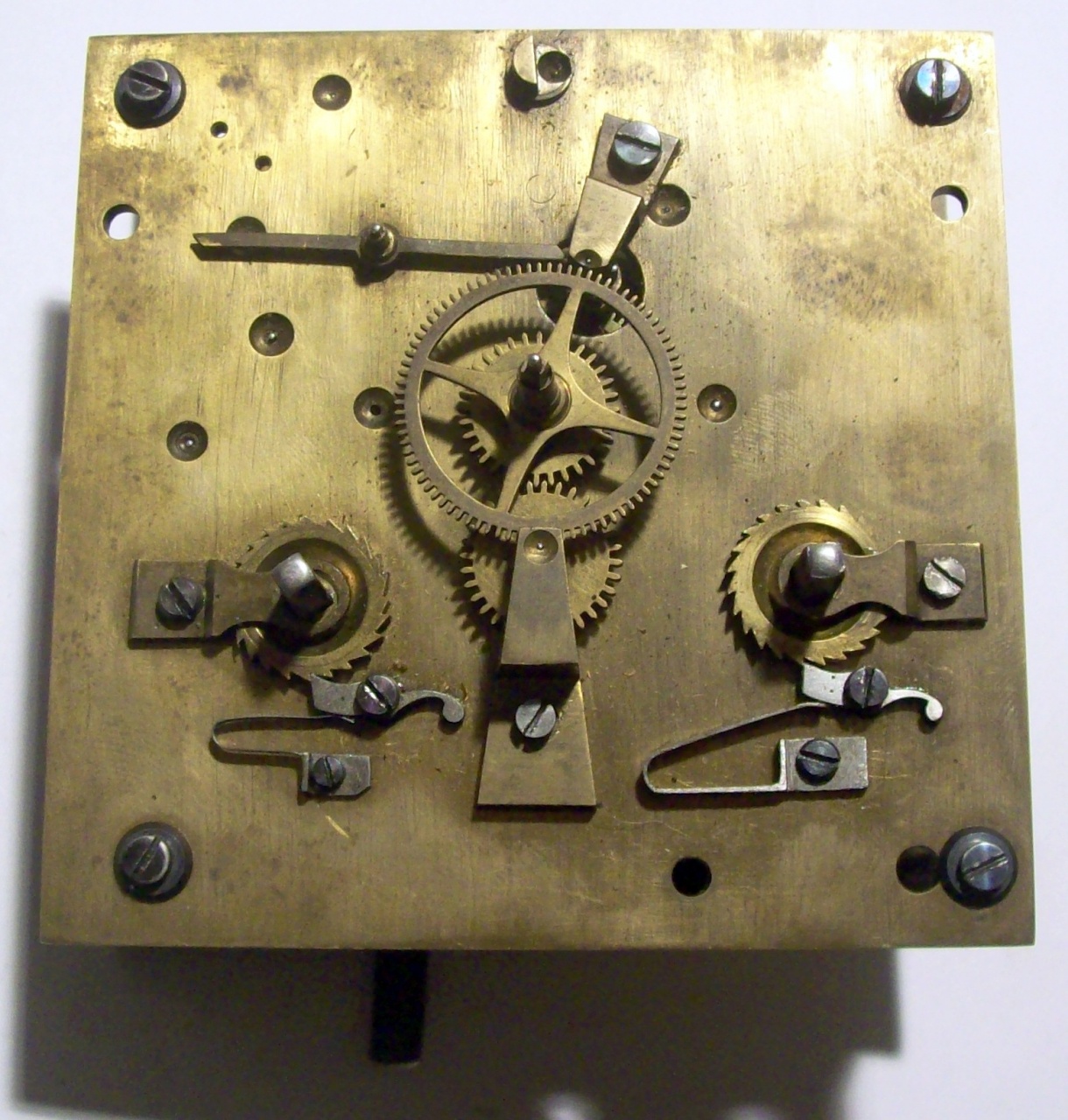

Подскажите, кто автор механизма?

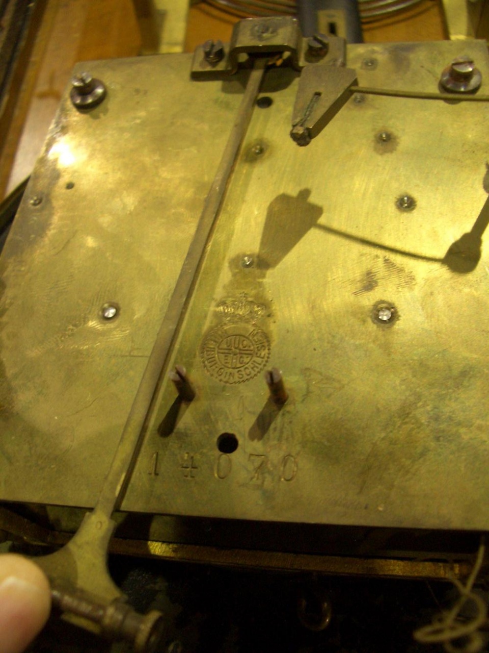

Приветствую!
Похоже, Конкордия:
ID:	2189731 Нажмите на изображение для увеличения
Название: 14070 Logo, Ser. No.jpg
Николай (Feather)

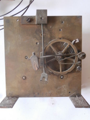

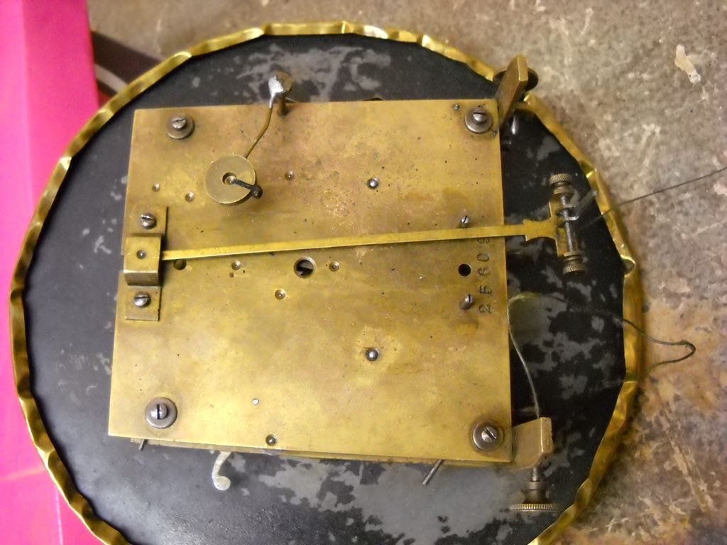

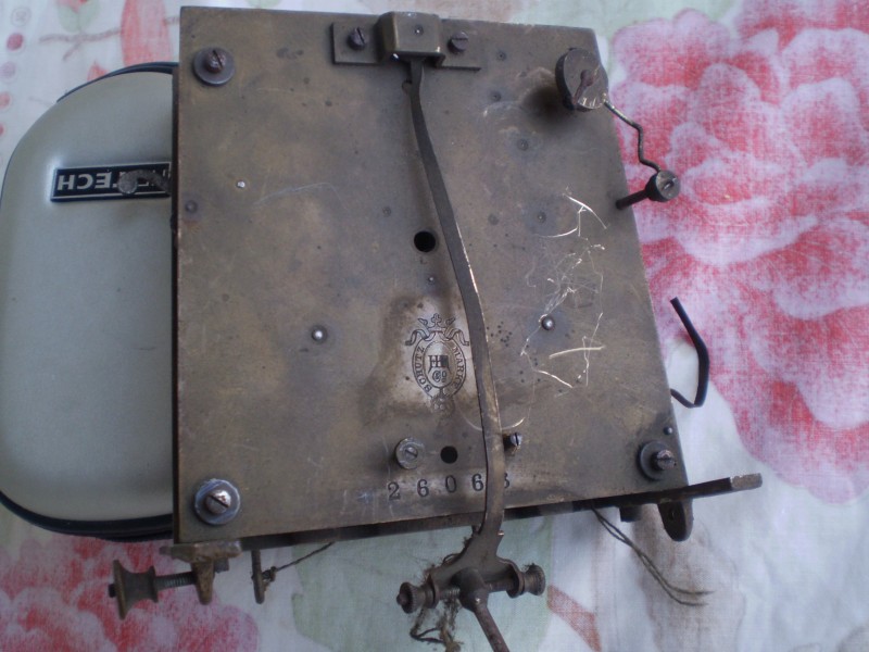

Добрый день!
Похож на Endler из этой темы http://forum.watch.ru/showpost.php?p...8&postcount=22
Fugit irrevocabile tempus
